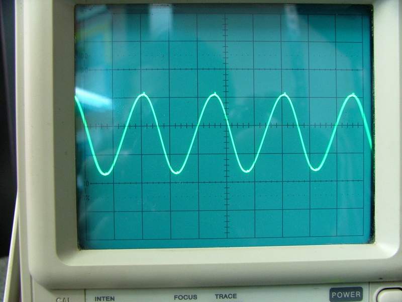

    Witam. Na prośbę jednego z Kolegów zamieszczam przebiegi (wszystkie kształty o częstotliwościach 2kHz, 20kHz, 200kHz).

    Witam. Szpilka na czubku sinusa to efekt tworzenia sinusoidy z trójkąta. Poddałem się po krótkiej walce. Łączyłem przełączniki przewodem w dobrym ekranie, wyjąłem cały generator na bok, zasilałem go z bardzo dobrego zasilacza symetrycznego i jedyne co ma na nią wpływ to długość przewodu łączącego przełącznik zakresów. Przy długości ok. 2 cm szpilki brak. W związku z tym, że musiałbym całkowicie przebudować generator, szpileczka została przyjęta jak zło konieczne.
    Trafa nie sieją, nie zauważyłem na żadnym zakresie, nawet przy małych amplitudach.

    Witam. Wyjaśnienie obecności tej biednej szpileczki jest tutaj:
    http://elektro.w.interia.pl/dokument/vco/index.html
    Rys 11 wyjaśnia wszystko. Amplituda jest stała w funkcji częstotliwości. Prostokąt ma nieregulowalną amplitudę ok. 0,7V.

    Witam Kolegów. Rozumiem, że chodzi o wahnięcia napięcia sieciowego? W mojej dzielnicy waha się niezauważalnie :). Nie zaobserwowałem przez te kilka dni nic takiego. Przebiegi obserwowane na 100 MHz Tektronixie 2336 wyglądają tak samo. Mógłbyś sprecyzować czego nie widać? Co do harmonicznych, sam bym chętnie popatrzył jak to wygląda, ale nie mam analizatora.
    Impedancja wyjściowa to 200 Ohm w trybie 1:1, oraz 20 Ohm w trybie 1:10.
    Podziałka oscyloskopu ustawiona była na 100 us dla zakresu 2 kHz, 10 us dla 20 kHz i 1 us dla 200 kHz. Koledze kilka postów wyżej zależało na obejrzeniu kształtu przebiegu, dlatego skupiłem się na okienku. Pozdrawiam
  • #20 9936618

    Witam Kolegów forumowiczów. Jakieś piętnaście minut liczyłem za Kolegą "shunkx" i niestety wychodziło mi tak samo. Gryzło mnie to, aż wsiadłem w auto i pojechałem do pracy sprawdzić.
    Było tak:
    Generator funkcyjny.
    Okazało się, że ktoś przestawił mi płynną regulację podstawy czasu (SWP VAR)
    Teraz jest:
    Jeszcze 20 kHz:
    Uprzejmie dziękuję za czujność. A tak na marginesie, to pisanie postów zmuszających do działania w sobotni wieczór jest moim zdaniem niehumanitarne. :) Pozdrawiam serdecznie

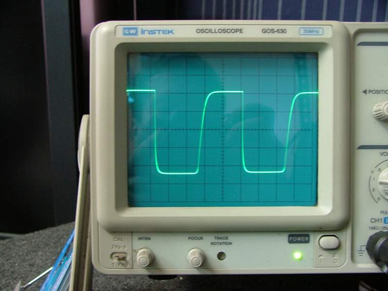

    Nie nie - Nie chodzi o wahania napięcia zasilania (czyli zniekształcenia). Chodzi o to czy na wyjściu generatora da się zauważyć przebieg napięcia zasilania.
    Robisz to tak:
    Generator ustawiasz na sinusoidę o f >> 50Hz. Ustawiasz oscyloskop na tak długą podstawę czasu, żebyś był w stanie zaobserwować przebieg 50Hz. Oscyloskop przełączasz na AC. Obserwujesz napięcie wyjściowe z generatora. W idealnym przypadku powinieneś dostać płaski przebieg - jeśli nie, to zobaczysz sinusoidę 50Hz, której tam nie powinno być. Tyczy się to tylko zasilania z trafa 50Hz. Zasilanie impulsowe to inna bajka.
    Dziwna ta impedancja... Czemu nie 50 Ohm?
    A te 9 screenów z oscyloskopu to nawet nie pokazuj na forum - po co pokazywać przebiegi kiedy nawet nie wiadomo który jest ktróy bo nie widać ustawień...
    Pokaż nam jeszcze pasmo przenoszenia generatora, czyli zrób jakiś sweep od np 10Hz do maksymalnej częstotliwości (dla sinusoidy). Generator obciąż rezystorem 200 albo 20 Ohm (w zależności jaką impedancję wyjściową ustawisz). Amplitudę ustaw stałą. I ustaw powolny czas przemiatania. W idealnym (teoretycznym) przypadku powinieneś dostać prosta charakterystykę.
    A po co Ci analizator FFT? Wystarczy dobry oscyloskop - czyli np. ten Tektronix 100MHz.
    Coś Ci ten prostokąt niezbyt pięknie wygląda - makabryczny czas opadania i narastania - O ile dobrze szacuje (Podstawa czasu wyszła mi około 7,93us) to nie wyciągniesz przez to więcej niż 250kHz (dla prostokąta, bo dla sinusoidy oczywiście więcej).

    Dziwna by była 198,75 Ohm. :) 200 Ohm brzmi tak samo dobrze jak 50 Ohm. Wynika to z wartości R6 która wynosi właśnie ok. 200 Ohm.
    Jeśli ktoś chciałby to zbudować, myślę, że właśnie kształty na krańcach zakresów byłyby dla niego istotne. Nawet mało doświadczony elektronik widzi, że czasy narastania prostokąta są coraz większe, więc częstotliwość musi się zwiększać. Jeśli są dla mnie do zaakceptowania, to rozważam. Jeśli nie - projekt do śmieci.
    Coś Ci ten prostokąt niezbyt pięknie wygląda - makabryczny czas opadania i narastania - O ile dobrze szacuje (Podstawa czasu wyszła mi około 7,93us) to nie wyciągniesz przez to więcej niż 250kHz...
    No i bardzo dobrze, miało być tylko 200 kHz. ... :)

    Chodziło mi o to, że w niezbyt przejrzysty sposób pokazujesz wyniki pomiarów a nie o jakość generacji. Jeśli robisz zdjęcie oscyloskopu to pokazujesz ekran oraz pokrętła żeby było widać wszystkie ustawienia :)
    Jesteś wstanie pokazać nam pomiary z tego Tektronixa 100MHz?
    I pozwolę sobie jeszcze raz zwrócić uwagę żebyś zobaczył wahania napięcia dla podstawy czasu np 5ms - wtedy zauważysz czy na wyjściu pojawia Ci się napięcie zasilania. Im niższe będą wahania tym mniejsze będziesz miał harmoniczne 50, 150, 350Hz itd

    Witam. Bardzo dziękuję Koledze mdziewie za słowa uznania. Oczywiście, że taka myśl przeszła mi przez głowę. Czytałem, że stabilnie działa do 1 MHz, ale czasu jak na lekarstwo, więc skleciłem tego kita bez przeróbek.
    Uprzejmie proszę oto zdjęcia. Nie wiem tylko czy o to Koledze chodziło? Do drugiego serwisu na Texa na razie w czasie pracy nie mam szans się wyrwać, ale jak Kolega się uprze, to obiecuję, że pojadę z generatorem jeszcze raz. Nie wiem tylko co tam można jeszcze zobaczyć.....:)
