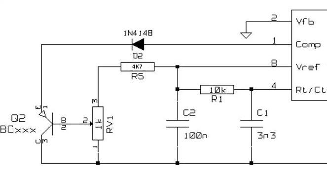

    Jeżeli zmiana R6 nie wystarczy do większego rozciągnięcia charakterystyki, spróbuję dodać szeregowo z bazą rezystor ok 750Ω. Jak widać na powyższych charakterystykach, wszystko co interesujące dzieje się pomiędzy rezystancją 100Ω a 600Ω, czyli 10%-60% rezystancji potencjometru. Przy zwiększeniu rezystancji sumarycznej do 1750Ω, regulacja potencjometrem 1K obejmie właśnie 10-60% ogólnej rezystancji.

    Rezystor szeregowy nic tu nie da - to sterowanie napięciowe a nie prądowe - prąd bazy jest mikroskopijny a tranzystor pracuje jako wtórnik.
    Zwiększ R6 do 6k8 lub nawet do 7k5 - to jest właściwa droga. Początek możesz podciągnąć zwiększając prąd płynący przez D1 i Q2 - rezystor 2k2 pomiędzy nóżki 1 a 8 - zwiększy się spadek napięcia bardzie zbliżając próg działania komparatora. Ale nie warto przesadzać - możliwość zejścia do zera jest bardzo przydatna.
  • #14 11217481

    Myślałem dokładnie o tym rozwiązaniu :
    Zasilacz do uruchamiania silników modelarskich
    które tożsame jest z tym :
    i sprowadza się w sumie do zwiększenia wartości R6. Pisałem nie patrząc w schemat, stąd zamieszanie. Po poprawieniu liniowości wskazań zamieszczę finalną wersję płytki drukowanej.

    Ale to nie jest "szeregowo z bazą" tylko szeregowo z potencjometrem. 4k7 to za mało.

    Zwiększenie rezystora R6 wystarczyło i teraz jest idealnie. Wartość rezystora R6, rozciągająca charakterystykę na cały zakres regulacji potencjometru 1k to 6,06kΩ ±200Ω. Najbliższa wartość w typoszeregu E24 to 6,2kΩ i taki został wmontowany. Prąd można ustawić od zera do wartości 5A, a regulacja jest teraz liniowa.
