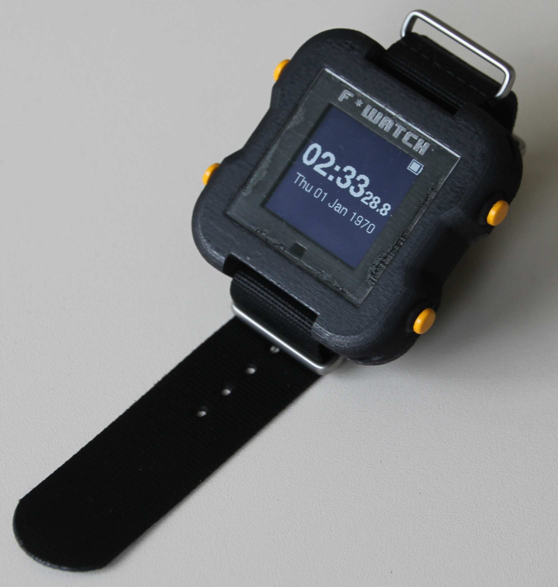

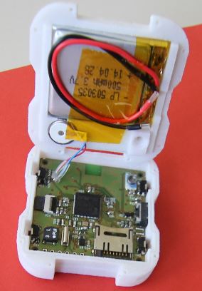

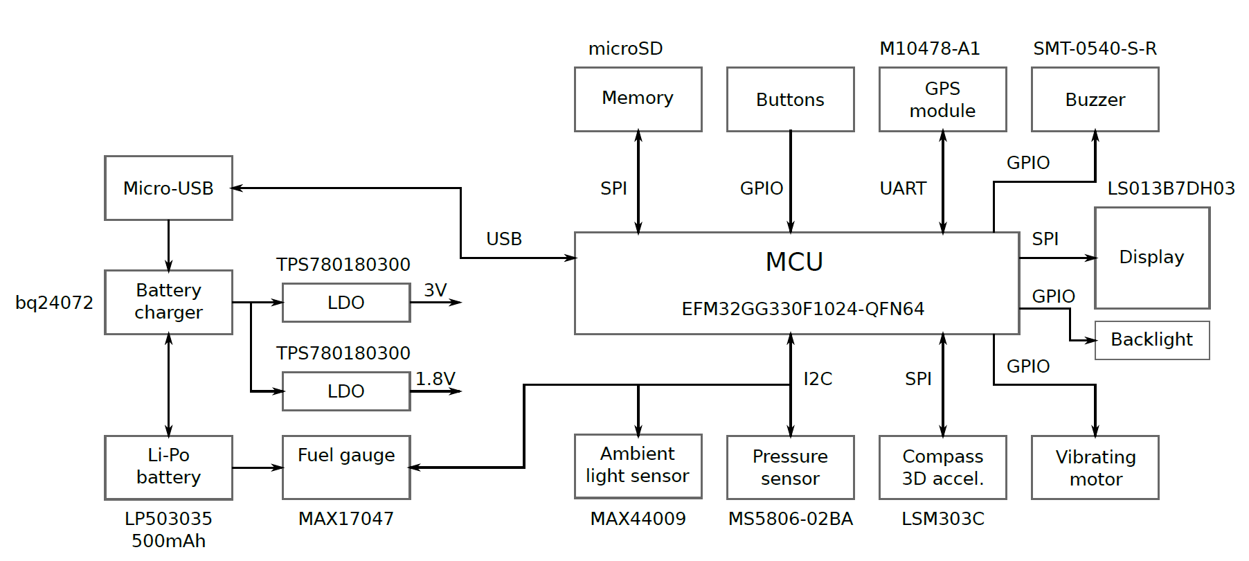

    Oto kolejny projekt zegarka typu opensource. I chociaż jest to projekt typu DIY, to jednak warto zwrócić uwagę, że został wykonany przez grupę inżynierów pracujących w CERN, jako pożegnalny prezent dla odchodzącego na emeryturę kolegi. Powstający cztery miesiące projekt nazwano F*watch. Zegarek jest wyposażony w GPS, barometr, kompas, czujnik przyspieszenia i czujnik światła. Projekt zbudowano w oparciu o 32-bitowy mikrokontroler ARM Cortex-M3 SiLabs Guant Gecko, który wyposażony jest w 128KB pamięci RAM i 1MB pamięci Flash. Godzina i inne informacje są wyświetlane na ekranie o rozdzielczości 128x128 pikseli. Oprócz tego zegarek posiada własny głośniczek, silniczek wibracyjny oraz gniazdo na karty microSD. Zaprojektowana obudowa została wykonana na drukarce 3d. F*watch zasilany jest akumulatorkiem 500mA LiPo. Do jego opracowania wykorzystano jedynie darmowe narzędzia takie jak: FreeCAD, KiCad, GCC, openOCD, GDB. Całość pracuje w oparciu o system czasu rzeczywistego FreeRTOS. Projekt opisany jest dosyć szczegółowo na stronie źródłowej. Poniżej zamieszczam kilka zdjęć i film.

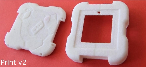

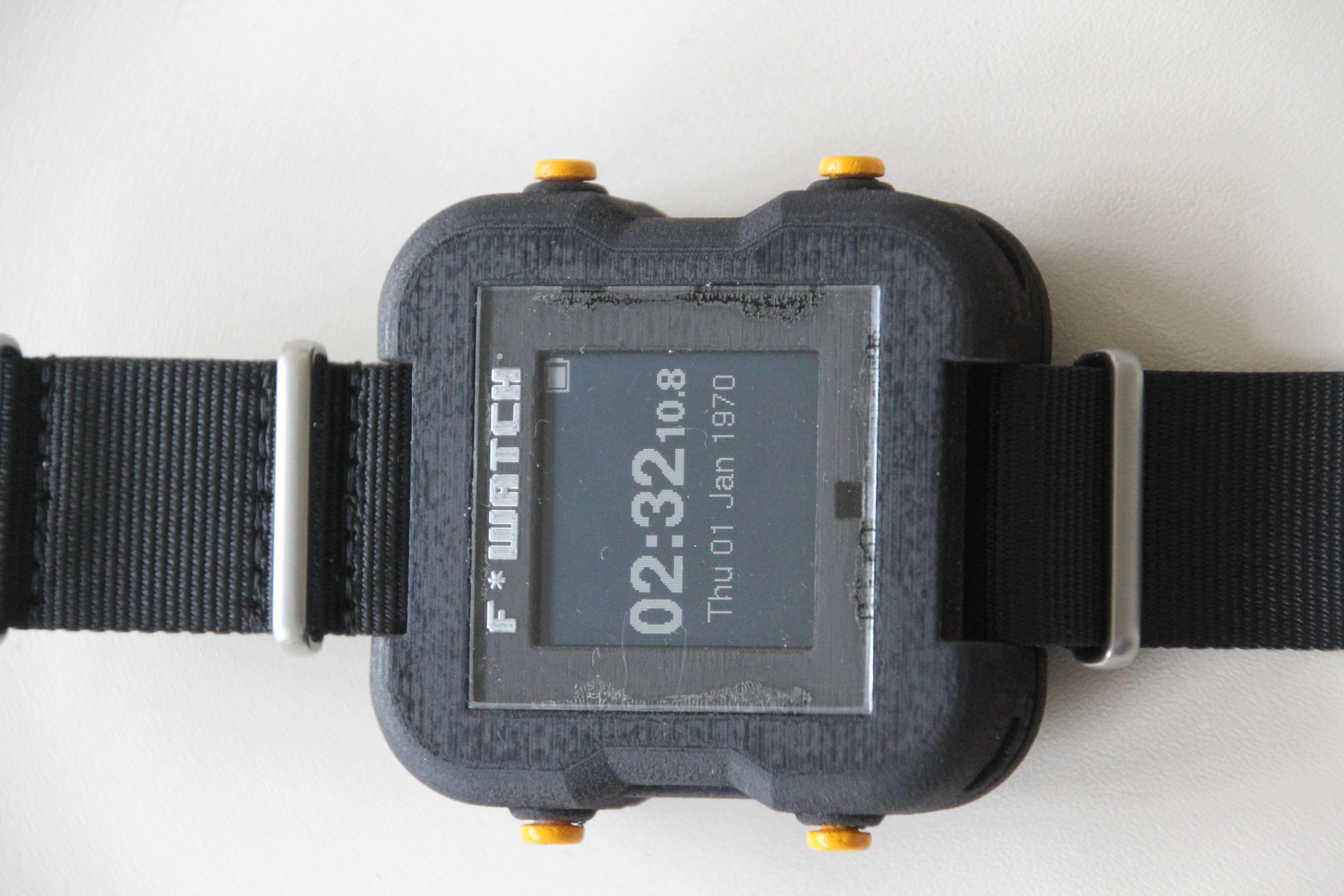

    Elektronicznie oczywiście świetna robota. Gdybym miał się przyczepiać, to projekt obudowy jest według mnie brzydki, a już na pewno wypolerowałbym ją, bo widać niedoskonałości powierzchni. Czy taki materiał w ogóle da się wygładzić, bez żadnego wypełniacza (szpachla) ?

    Kolego efekt ten jest niestety nie do uniknięcia przy drukowaniu 3D, może by i dało się to wypolerować ale poco, bo to jest prototyp, pewnie twórca projektu docelowo będzie wykonywał obudowy metodą wtryskową

    Projekt elektroniki świetny, lecz mam zastrzeżenia wobec obudowy. Według mnie robienie obudowy podobnej do zegarków z chińskiego bazaru to trochę lipa. Według mnie autorzy powinni postawić na prostotę, powiększyć ekran i nie robić kolejnej brzydkiej rzeczy z pięknym wnętrzem.

    Wygładzić powierzchnię druków 3d się da. Wystarczy umieścić wydruk (schłodzony) w oparach acetonu. ale to nie działa na każdy materiał.

    Wszystko zależy od typu drukarki. Pracowałem na drukarce komercyjnej, do której stosowało się kilka rodzajów utwardzaczy w zależności od wymagań. Komora ciśnieniowa pomagała "wcisnąć" utwardzacz jak najbardziej w głąb wydrukowanej struktury. Pamiętam, że chłopaki dawali radę tak utwardzić powierzchnię, że można ją było później oszlifować i pomalować. Wydaje mi się, że mogli się tutaj bardziej postarać, ale być może brakło im już czasu.

    Obstawiam, że data przechowywana jest jako "unix timestamp", który jest różnicą w sekundach między aktualnym czasem a 01.01.1970 00:00:00. Po prostu zmienna została wyzerowana i dlatego pokazuje tak zamierzchłe czasy ;)
