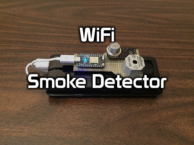

    Poniższy projekt to prostu detektor dymu wyposażony w interfejs WiFi. Układ został skonstruowany do monitorowania składu baterii pod kątem pożaru. Jest to dobre uzupełnienie klasycznych, komercyjnych detektorów dymu, chociaż oczywiście nie jest w stanie ich w pełni zastąpić. Oczywiście, mieszkając w dużym domu lepiej jest zainstalować kompletny system pożarowy, ale autor, mieszkając w niewielkim mieszkaniu, zdecydował się na konstrukcję takiego układu.
    System skonfigurować można tak, aby wysłał e-mail i/lub wykonał telefon np. do straży pożarnej w przypadku wykrycia dymu. Można oczywiście też skonfigurować system tak, aby wysyłał SMSa do właściciela - może on wtedy sam skontaktować się z odpowiednimi służbami.
    Opisane tutaj rozwiązanie jest o wiele lepsze niż klasyczne detektory. Jeśli coś się stanie, np. wybuchnie pożar, a mieszkańcy są poza domem cały dom może się spalić. Autor pracuje około mili od miejsca zamieszkania, to nieduża odległość, więc jeśli otrzyma SMSa o pożarze może przyjechać niezwłocznie do domu. W bloku mieszkalnym każdy z sąsiadów może być źródłem zagrożenia pożarowego, więc zdalne monitorowanie domu pod względem pożaru jest bardzo zasadne.

    1. Moduł Particle Photon
    2. Sensor dymu MQ2
    3. Głośnik piezoelektryczny z generatorem (buzzer)
    4. Płytka uniwersalna
    5. Bateria z wyjściem USB 5 V lub zasilacz 5 V
    6. Konto na IFTTT (If This Then That), umożliwiające kontrolowanie SMSów, telefonów, e-maili itp.

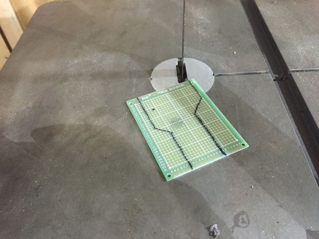

    Po rozplanowaniu rozłożenia elementów na płytce uniwersalnej można obrysować ich położenie i odciąć nadmiar laminatu. Następnie można połączyć elementy z modułem Photon w następujący sposób:
    Ujemne wyprowadzenie buzzera piezoelektrycznego do masy modułu, a dodatnie do cyfrowego pinu 0.
    Ujemne wyprowadzenie sensora MQ2 do masy, a dodatnie do Vin - koniecznie do tego napięci, a nie 3,3 V gdyż układ wymaga co najmniej 5 V do poprawnej pracy. Należy upewnić się, że wykorzystany zasilacz ma napięcie wyjściowe co najmniej równe 5 V. Wyprowadzenie sensora opisane jako A0 podłączyć trzeba do wejścia analogowego modułu Photon z numerem 0. Pin D0 na płytce z sensorem MQ2 nie jest potrzebny do poprawnej pracy i nie musimy go podłączać do układu.

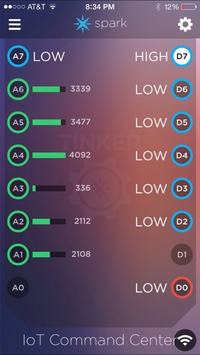

    Jedną z fajnych rzeczy jeśli chodzi o moduł Photon jest to, że można bezprzewodowo ładować program do jego pamięci, poprzez WiFi. Wystarczy skopiować poniższy kod programu i wkleić na build.particle.io.
    Z dostępnych urządzeń wybrać należy to, do którego chcemy załadować program i nacisnąć przycisk 'flash'. W kodzie zawarto także elementy pozwalające na dalsze używanie mobilnej aplikacji Particle, tak aby mieć podglądu stanu pinów analogowych w czasie rzeczywistym i możliwość kontroli stanu wyjść cyfrowych.
