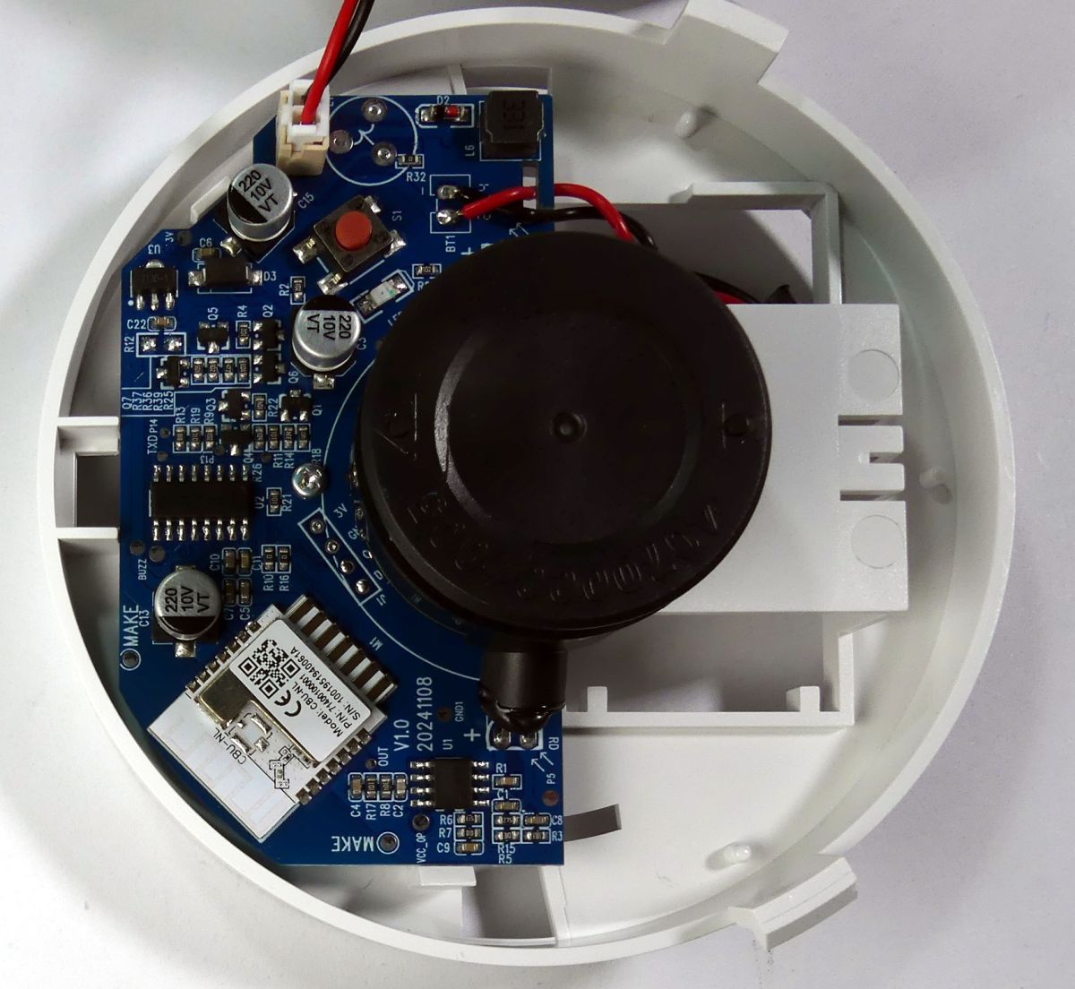

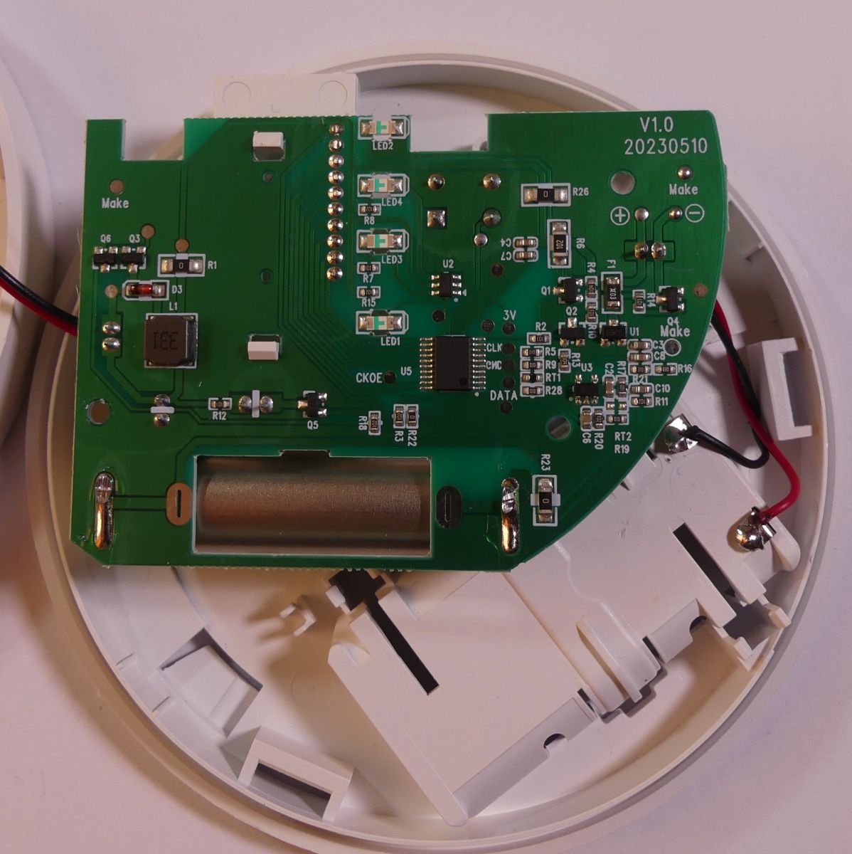

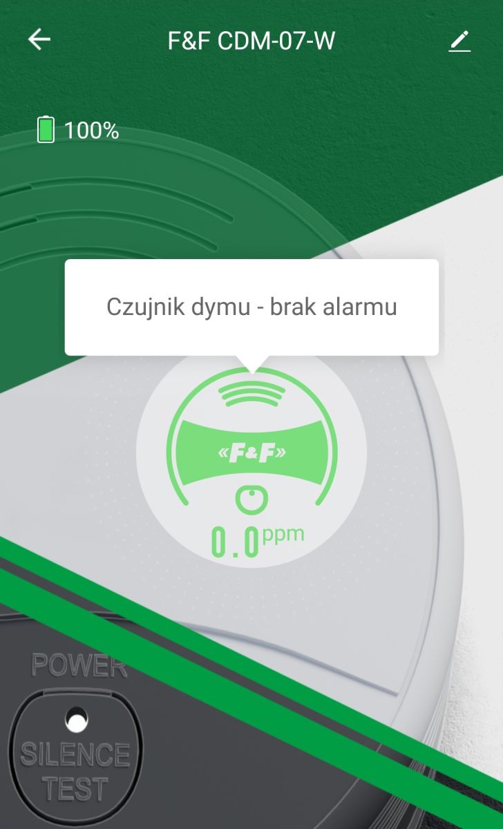

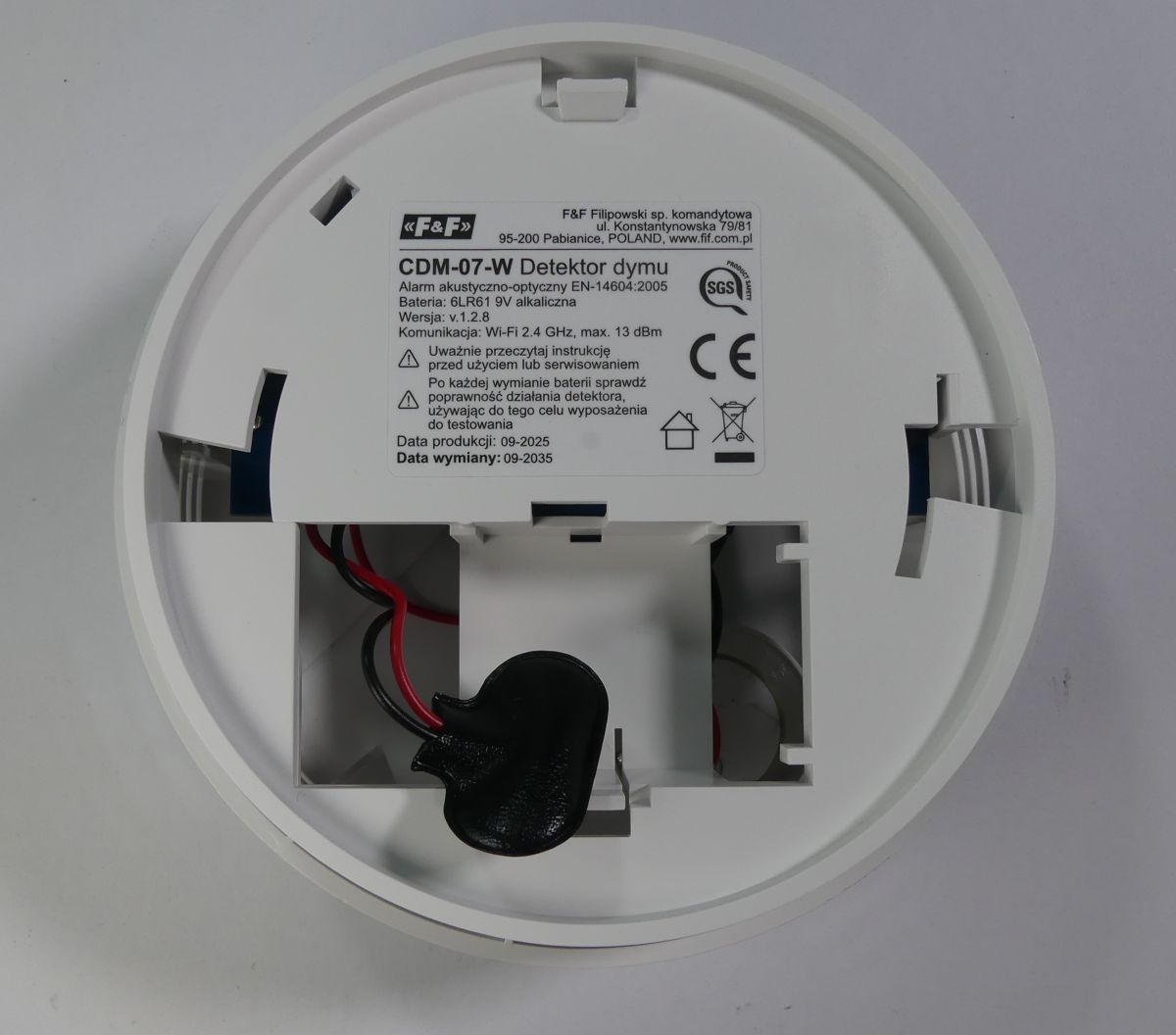

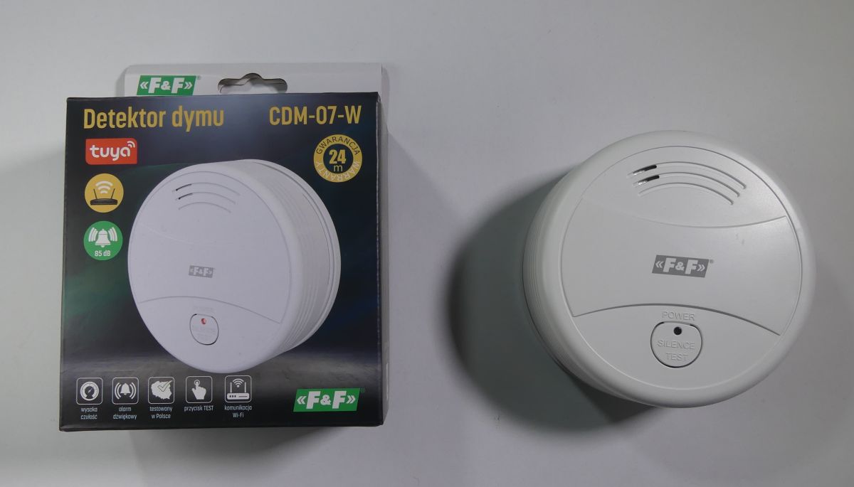

Zaczynamy od czujnika dymu CDM-07-W z łącznością WiFi, współpracującego z aplikacją TUYA.
Czas pracy bateryjnej to około rok, natomiast trwałość czujnika optycznego to około 10 lat.

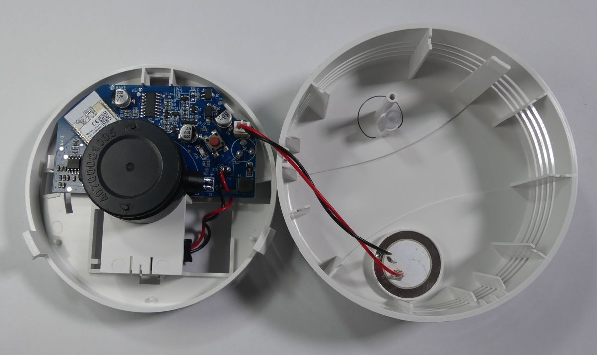

Sygnalizator piezo generuje zaskakująco głośne dźwięki.
Indukcyjność zwiększa napięcie podawane na przetwornik piezo, dzięki czemu sygnał akustyczny jest głośniejszy. Na PCB widoczny jest czujnik optyczny oraz moduł łączności WiFi.
W aplikacji otrzymujemy powiadomienia o alarmach oraz możemy monitorować stan baterii. Czujnik dymu z łącznością WiFi lub tylko z sygnalizacją akustyczną warto posiadać w każdym domu i warsztacie. Lepiej zareagować na dym niż rozprzestrzeniający się płomień...

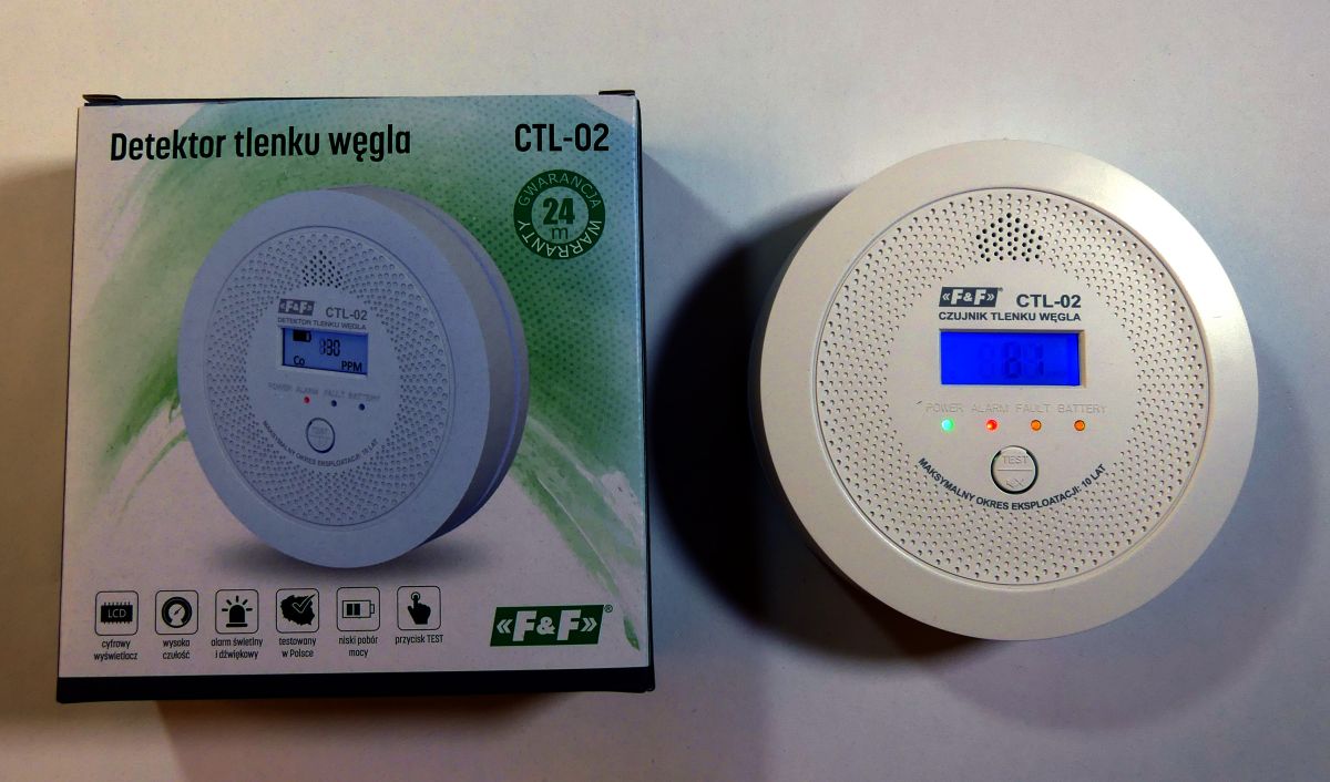

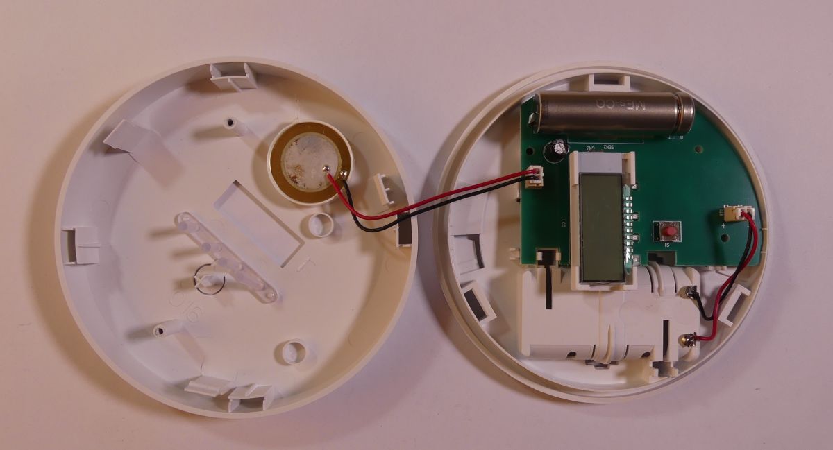

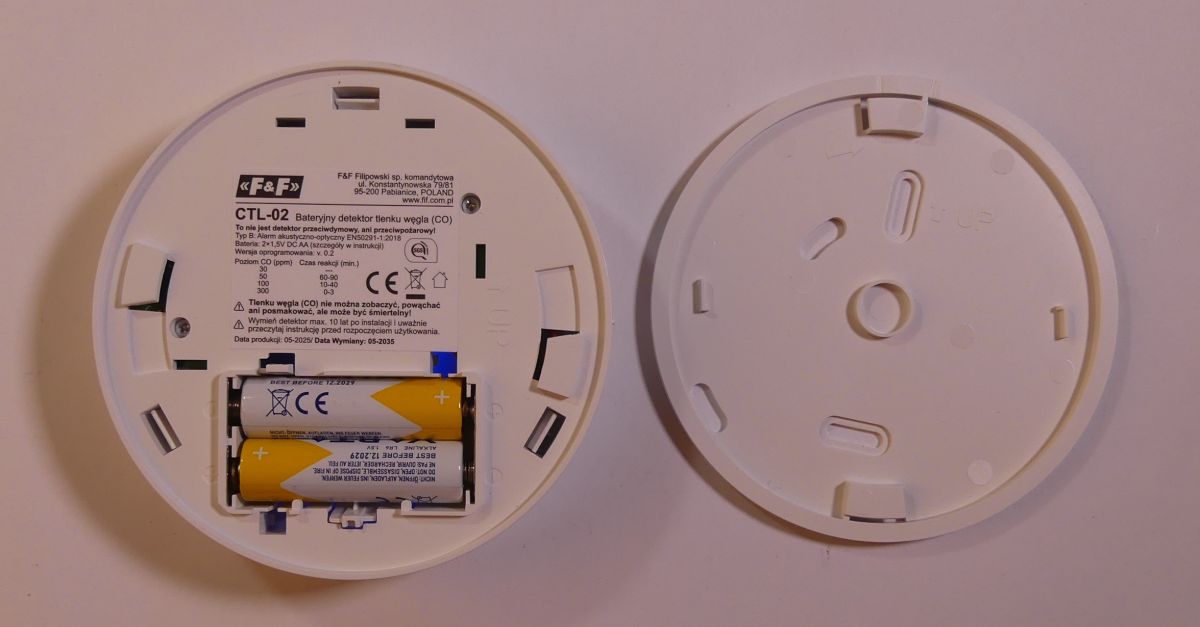

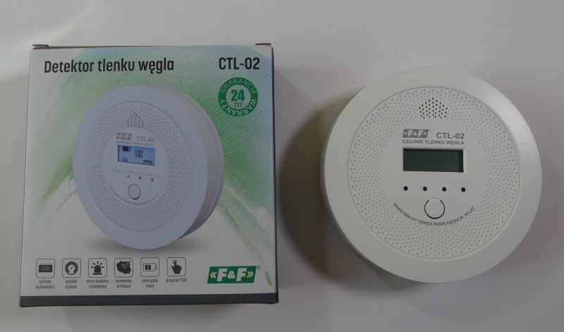

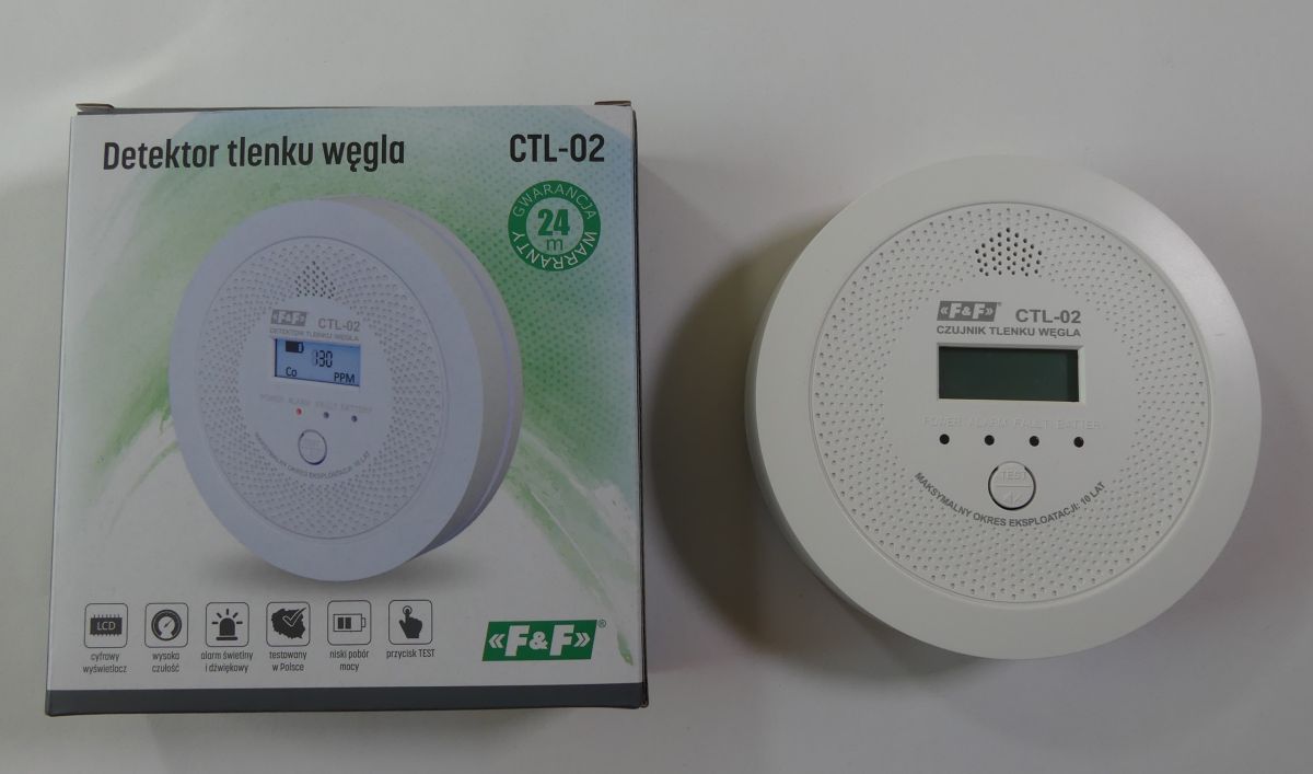

Detektor CTL-02 wykrywa niebezpieczny i bezwonny tlenek węgla. Warto go zastosować wszędzie gdzie czad może powstać w wyniku niecałkowitego spalania. Trwałość czujnika elektrochemicznego to około 10 lat, natomiast czas pracy bateryjnej to około 3 lata.
Zasilanie dwoma ogniwami AA.
Wewnętrzna budowa jest zbliżona do poprzedniego detektora, natomiast do wykrywania CO wykorzystany jest czujnik elektrochemiczny.

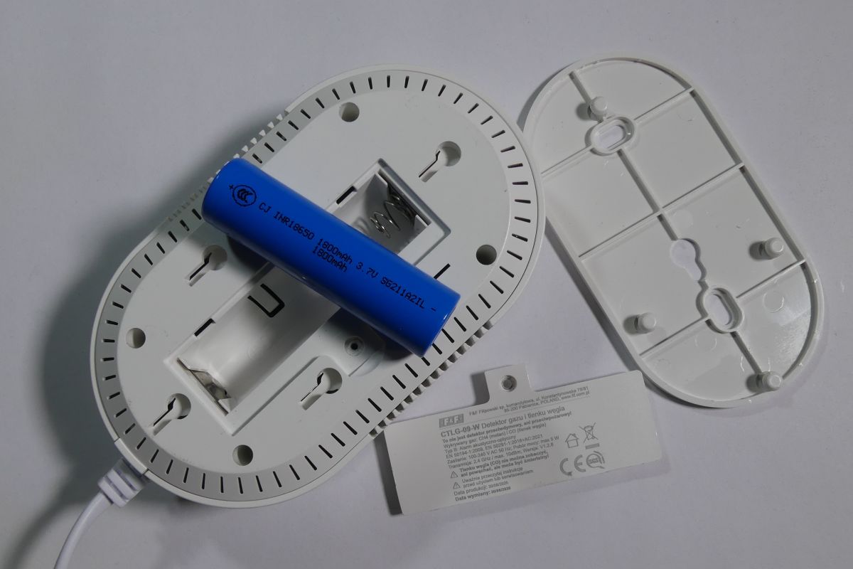

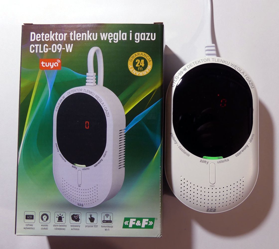

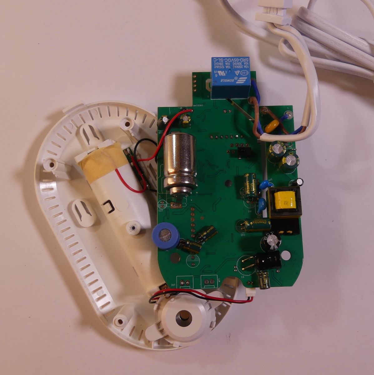

Dualny detektor CTLG-09-W wykrywa tlenek węgla i wyciek gazu ziemnego. Ze względu na czujnik katalityczny metanu i konieczność podgrzewania powierzchni czujnika, aby dostarczać wymaganą energię wykorzystane jest zasilanie sieciowe. Trwałość detektora 5 lat. Detektor posiada łączność WiFi i możliwość dodania do aplikacji TUYA. Kompaktowy dualny czujnik metanu i tlenku węgla warto zastosować jeżeli nasze źródło ciepła zasilane jest gazem ziemnym.
Wbudowany akumulator podtrzymuje działanie detektora po zaniku zasilania sieciowego.

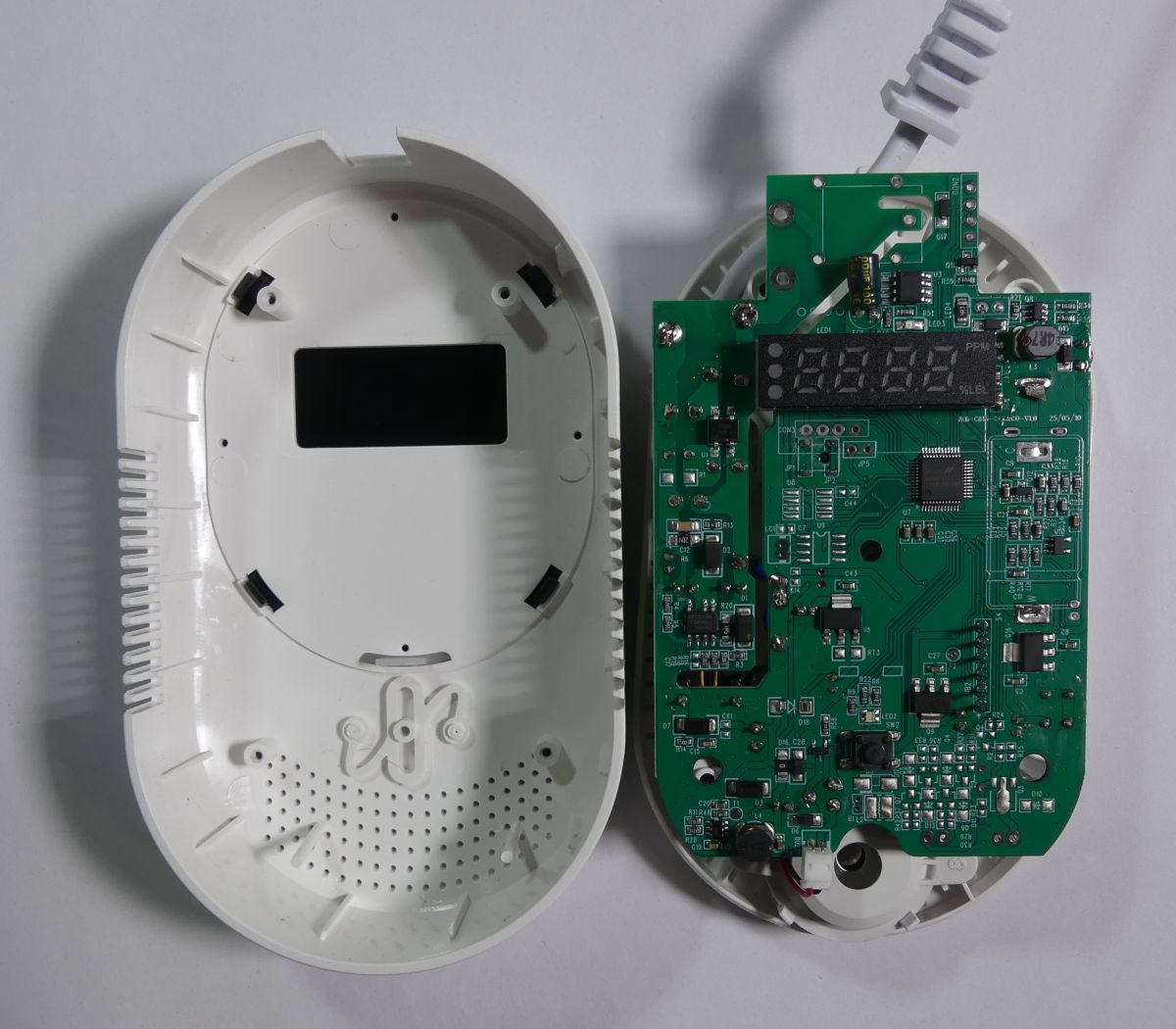

Na górnej części PCB widoczny jest wyświetlacz i układ HOLTEK.
Po drugiej stronie PCB widoczne są dwa czujniki katalityczny i elektrochemiczny, moduł WiFi oraz impulsowy zasilacz sieciowy. Indukcyjność z odczepem zwiększa głośność sygnału akustycznego emitowanego przez przetwornik piezzo.

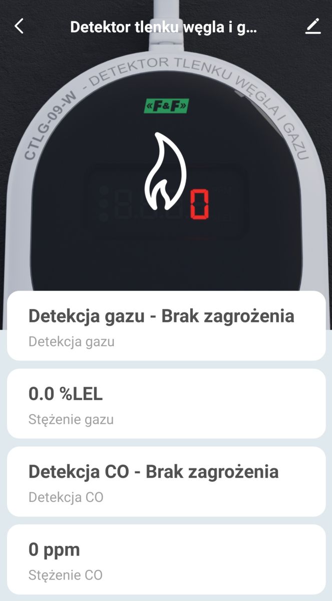

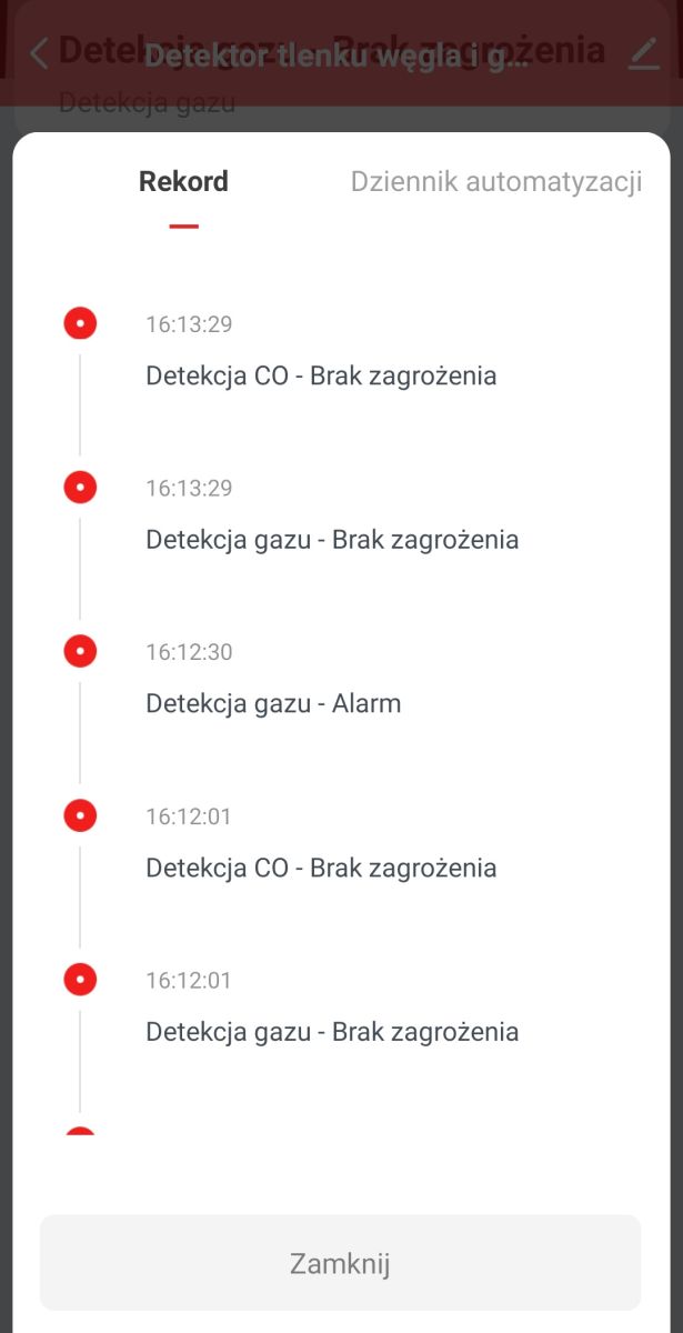

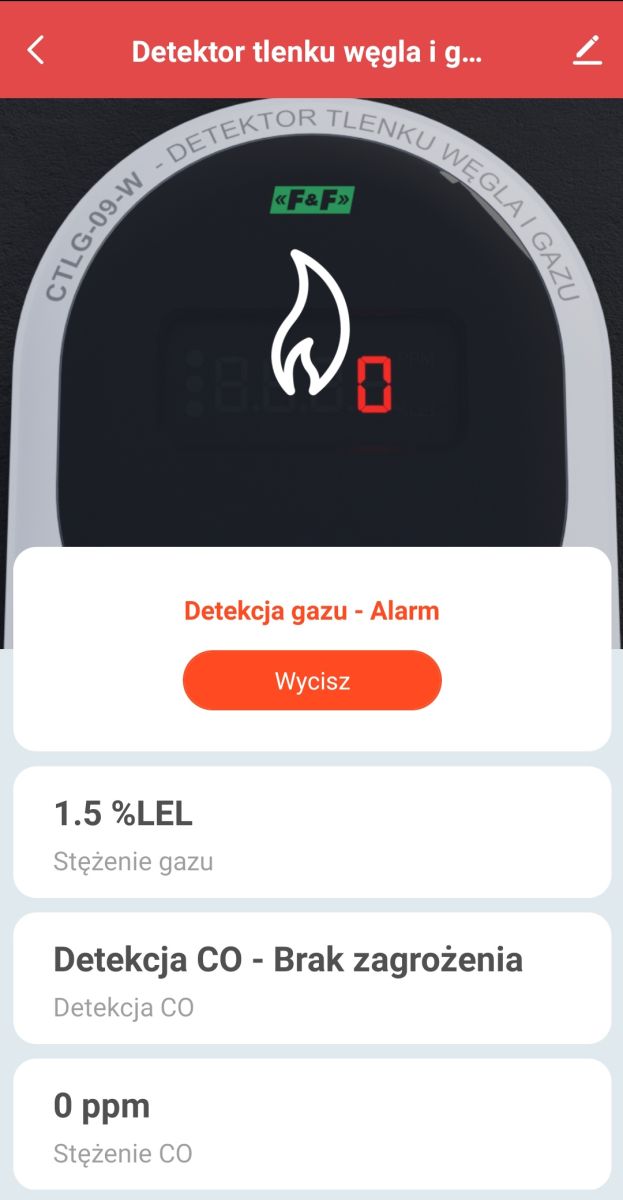

W aplikacji TUYA otrzymujemy informację, który detektor zareagował na zagrożenie oraz jakie stężenie osiągnął gaz w pomieszczeniu. Zdarzenia zapisywane są w dzienniku.

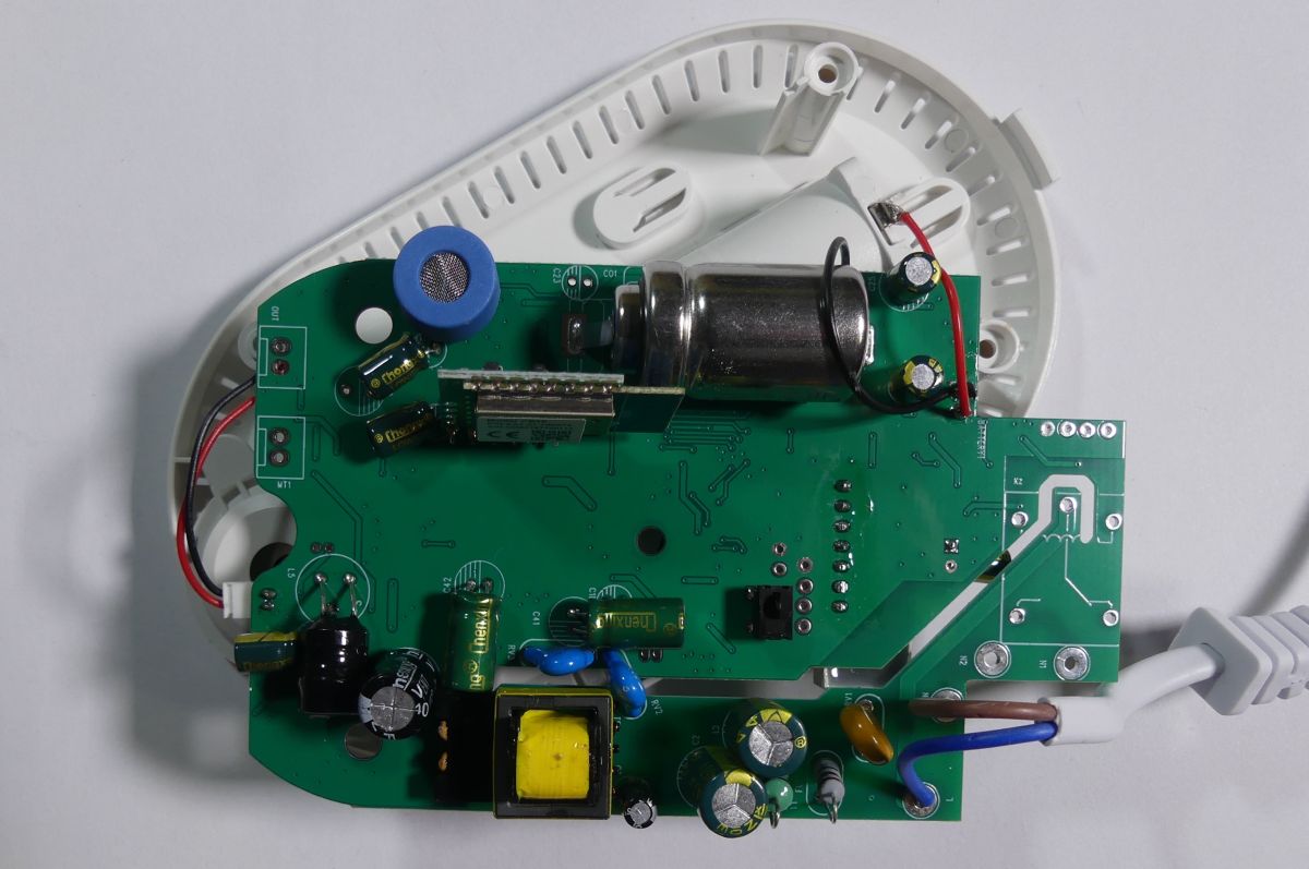

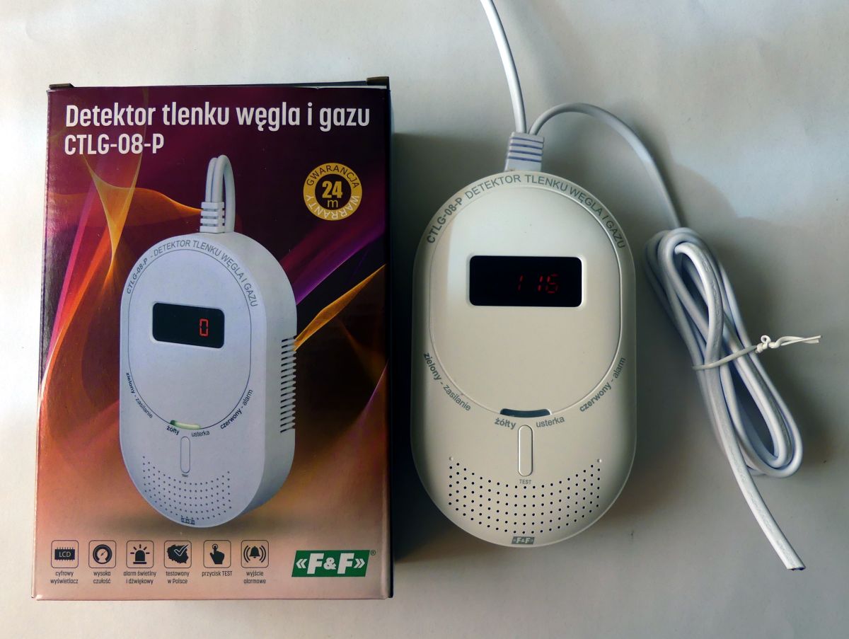

Wersja detektora dualnego CTLG-08-P poprzez przekaźnik podaje napięcie do zewnętrznych urządzeń. Możemy uruchomić wentylator, sygnalizator zewnętrzny lub przekazać informację o zagrożeniu do systemu alarmowego i systemu automatyki domowej.
Wewnątrz widzimy uniwersalną płytkę PCB dla kilku rodzajów detektorów. Zniknął moduł WiFi, pojawił się przekaźnik.

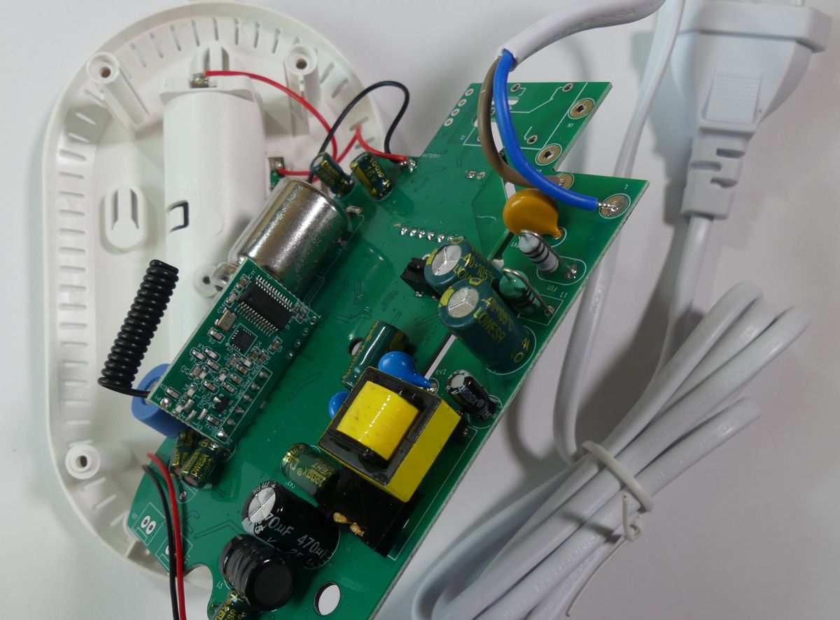

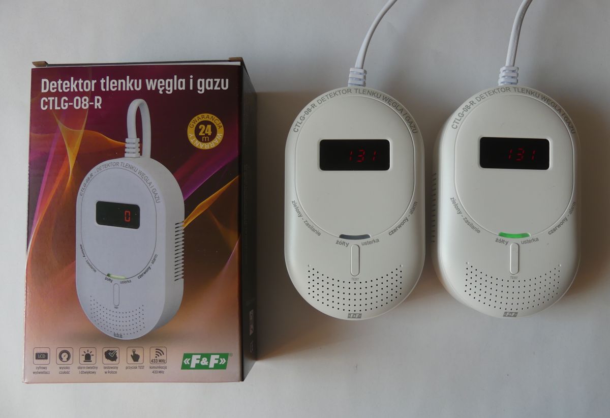

Wersja CTLG-08-R detektora dualnego wyposażona jest w łączność w paśmie ISM 433MHz. Detektory będące w zasięgu odbierają informacje o alarmie, dzięki czemu sygnalizacja wykrycia zagrożenia propaguje się na pozostałe detektory. Przykładowo o niebezpieczeństwie w kotłowni poinformuje detektor na piętrze w kuchni. Detektory powielające informację wyświetlają zerowe stężenie gazów, dzięki czemu łatwo zlokalizujemy źródło zagrożenia.
Moduł WiFi został zastąpiony modułem radiowym pracującym w paśmie ISM 433MHz.
