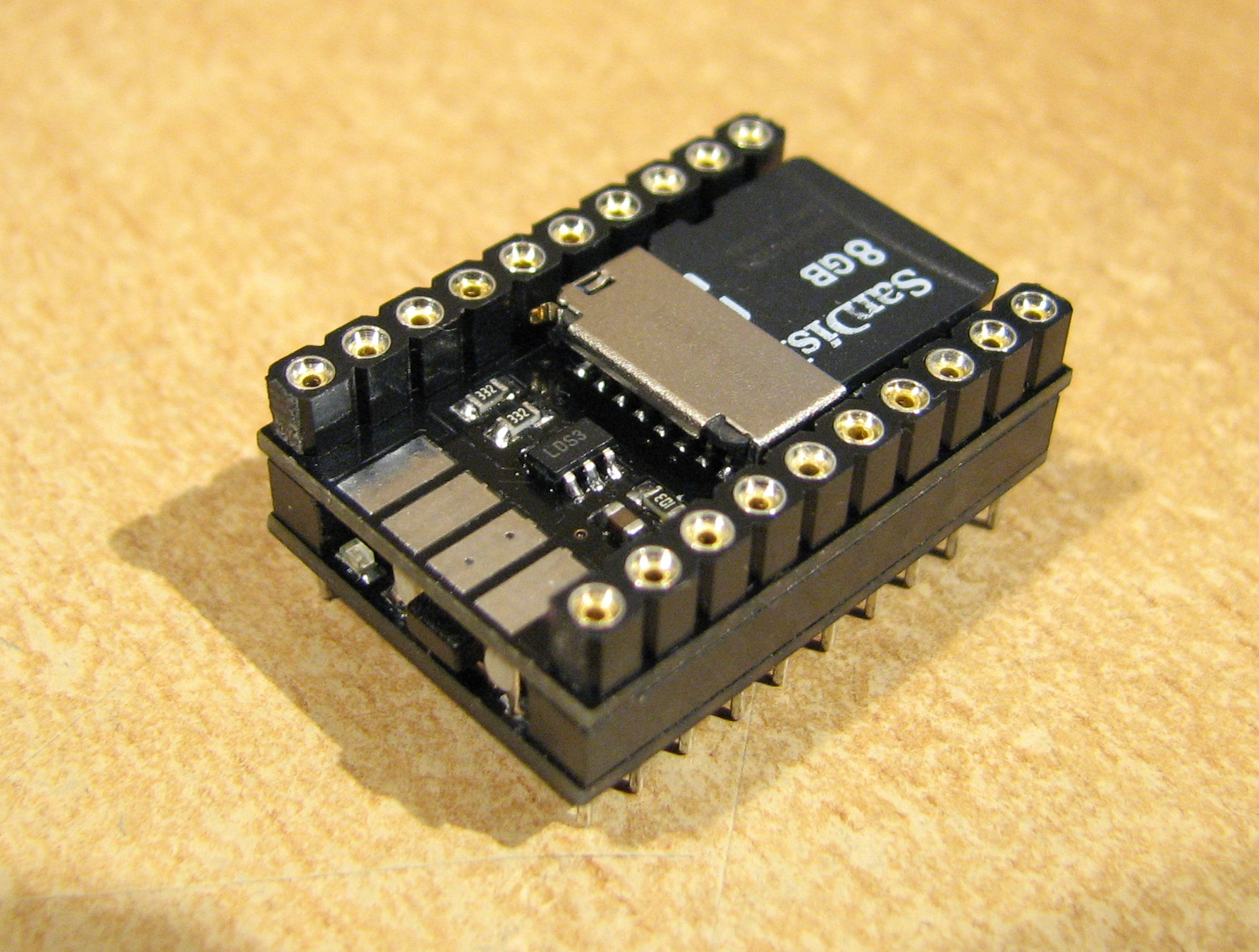

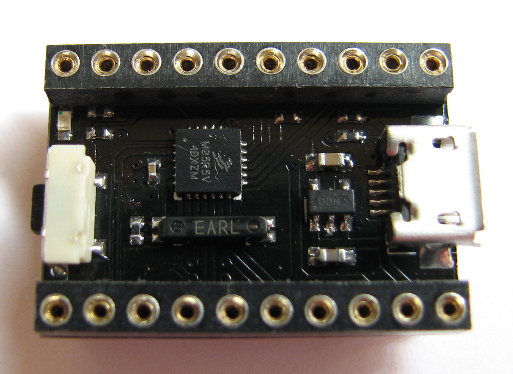

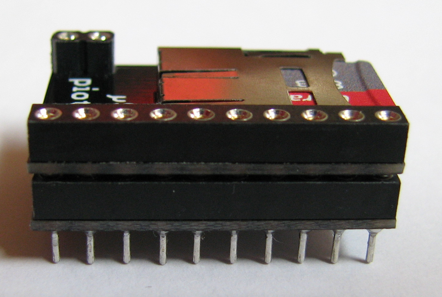

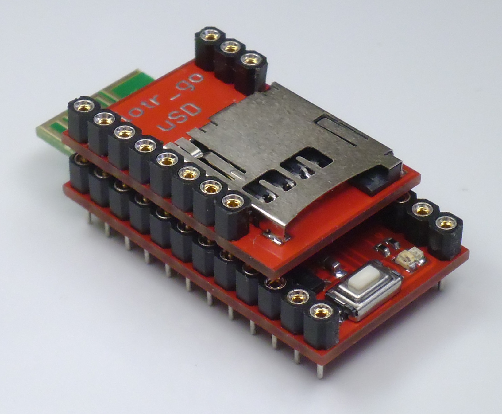

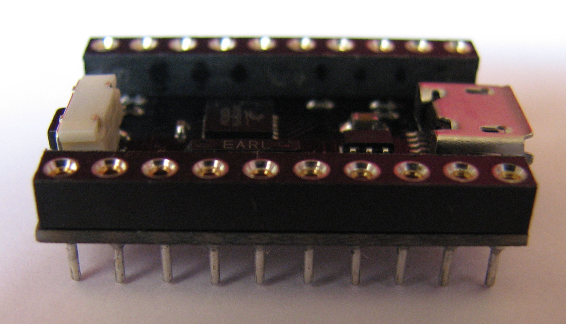

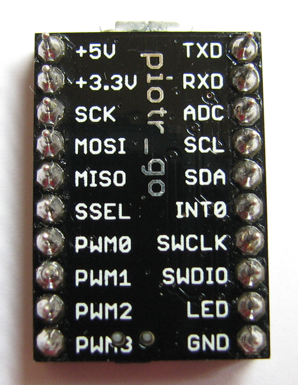

    Przedstawiam projekt mini modułu z wykorzystaniem mikrokontrolera MKL05Z32 (ARM Cortex M0+). Moduł ma wyprowadzone wszystkie dostępne w układzie interfejsy (SPI, UART, I2C, SWD) i parę innych. Można je oczywiście użyć jako standardowe IO.
    Jako złącz między modułami użyłem podstawek precyzyjnych (rozwiązanie własnego pomysłu zapewniające niski profil). Rozstaw złącz jak w DIP40.
    Bootloader USB zajmujący 4kB napisałem z wykorzystaniem projektu LemcUSB. (załączam mój patch)
    Do dyspozycji użytkownika zostaje 28kB FLASH. Programowanie całej pamięci łącznie z weryfikacją trwa ~4 sekundy.
    Mini moduł z bootloaderem USB na MKL05Z32 by piotr_go Mini moduł z bootloaderem USB na MKL05Z32 by piotr_go

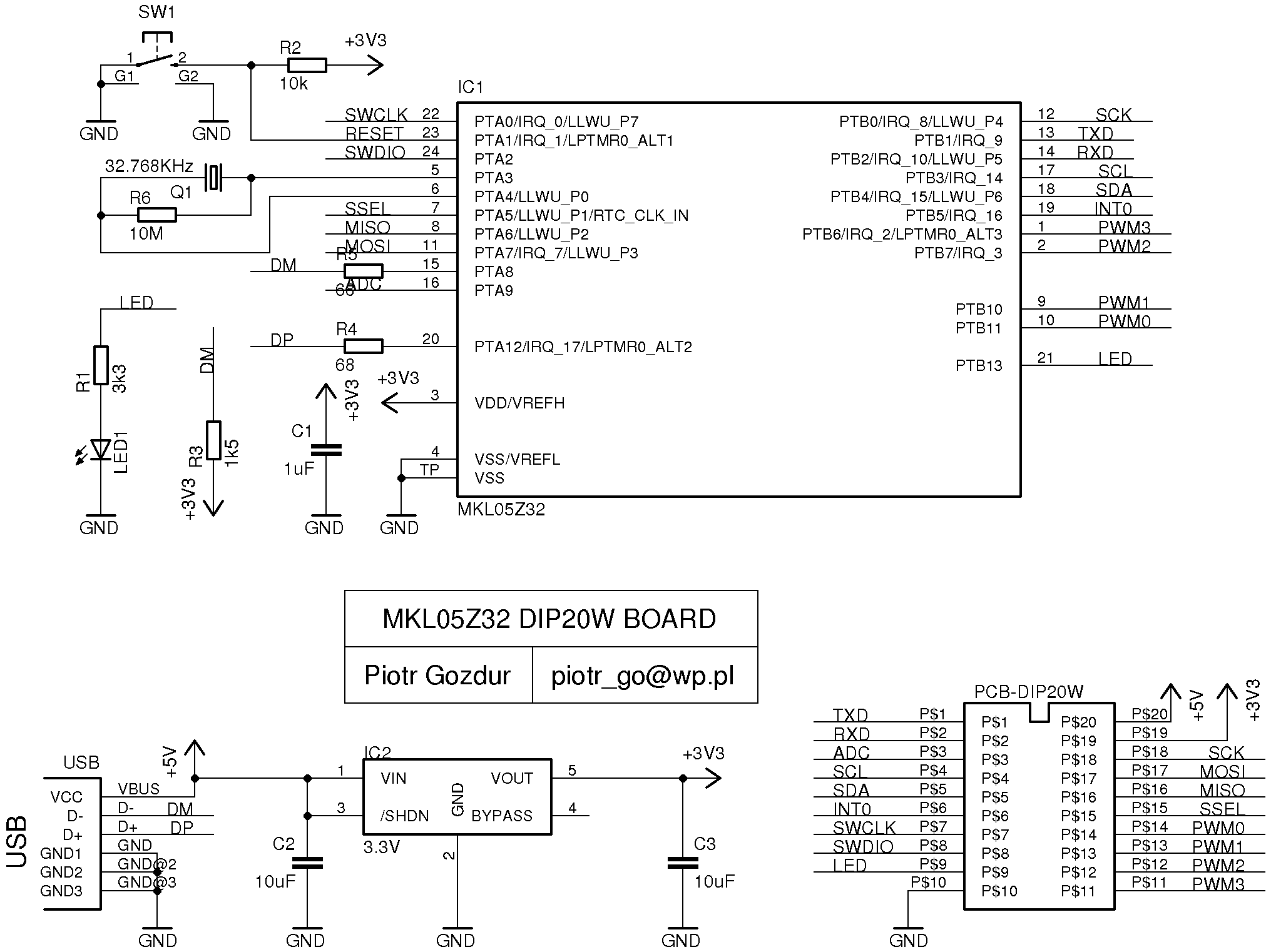

    Schemat:

    Bardzo fajny projekt. Ile Cię wyniósł koszt budowy takiej sztuki? Gdzie zamawiasz pcb oraz jak robisz montaż?

    Wrzuciłeś chyba niewłaściwą wersję schematu - przycisk Reset podłączony jest do masy z obu stron więc procesor stoi w miejscu :)
    1. Jakiego programatora używasz do zaprogramowania bootloadera?
    2. co zdecydowało o zastosowaniu LP3985?
    3. 100nF z braku miejsca nie dodałeś, czy C1 ma złą wartość?
    Płytki zamawiane w Elecrow. Lutowałem w przerobionym mini piekarniku.
    Wersja ok, G1 i G2 to obudowa przycisku, nie chciało mi się tworzyć nowego symbolu.
    przeprogramowanego "freedoma"
    aaaaa, stabilizator, dałem taki jaki był pod ręką, najchętniej bym dał z poborem prądu 0,5uA ale szkoda mi było na prototyp.
    Dałem 1000nF zamiast 100nF, na obu będzie bez problemu działać.

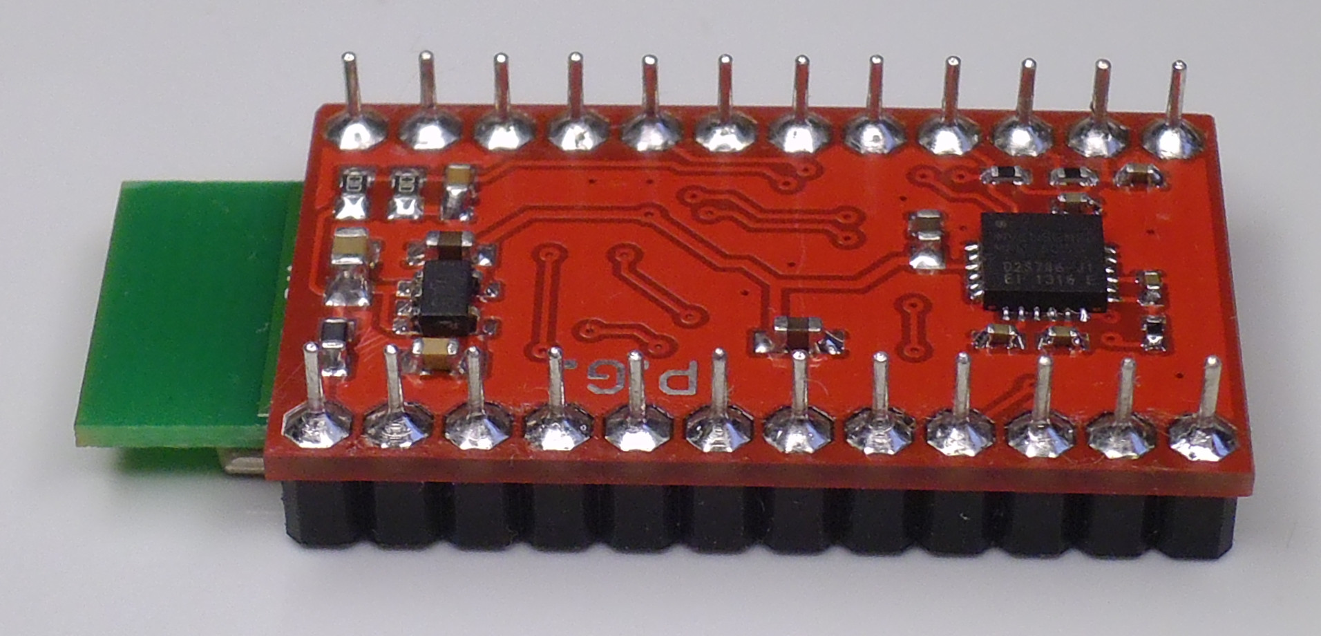

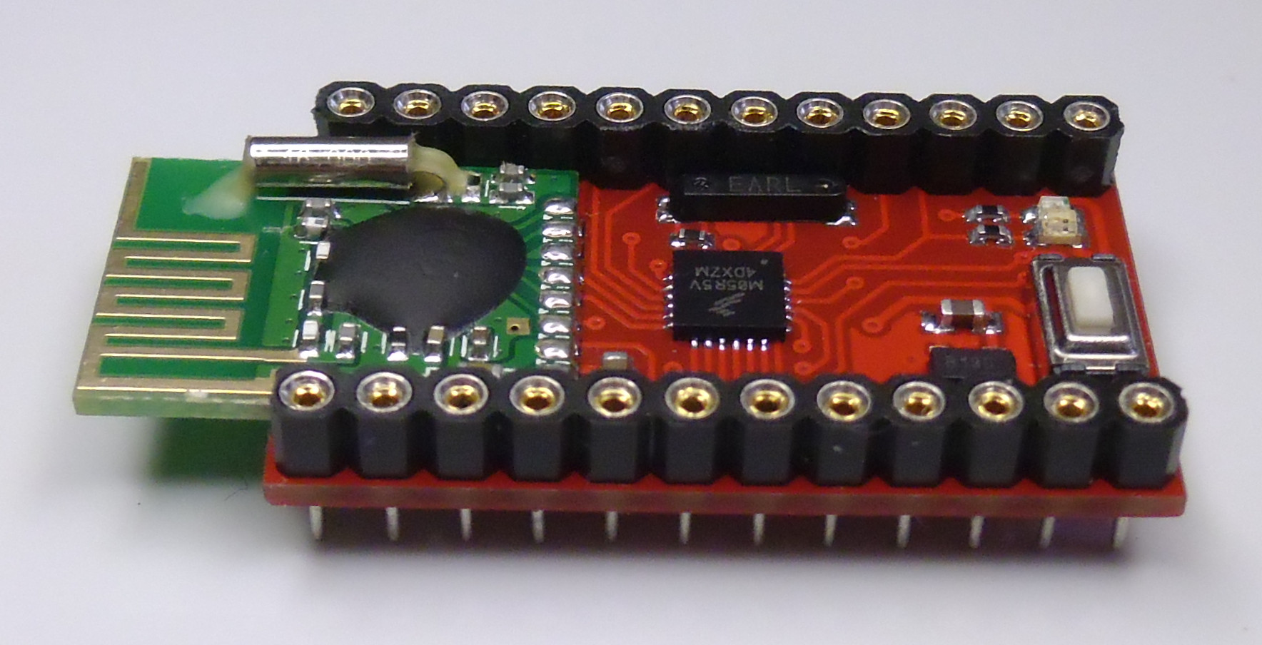

    No chol... A już myślałem że będę jedyny z takim pomysłem.
    Ale nadal mogłem być pierwszy :)
    Projekt powstał po uproszczeniu tego:
    www.elektroda.pl/rtvforum/topic2803196.html#13762021
    ARM+RADIO+MPU9150(żyro,akcelerometr,magnetometr)+EEPROM+uSD
    Mój pomysł jest nieco inny, ja dałem większe otwory dzięki czemu złącze wchodzi aż do samego plastiku i z drugiej strony wystaje znacznie więcej.

    Co do uwagi kolegi dondu, to rzeczywiście popraw schemat, bo źle się kojarzy. usuń podłączenie masy do G2.

    Wyedytowałem schemat.
    Usunąłem oznaczenie stabilizatora, można zastosować dowolny 3,3V z tym pinoutem.
    Ze względu na zastosowany kwarc, timer może pracować w sleepie pobierając mało prądu, więc zalecał bym też oszczędny stabilizator.

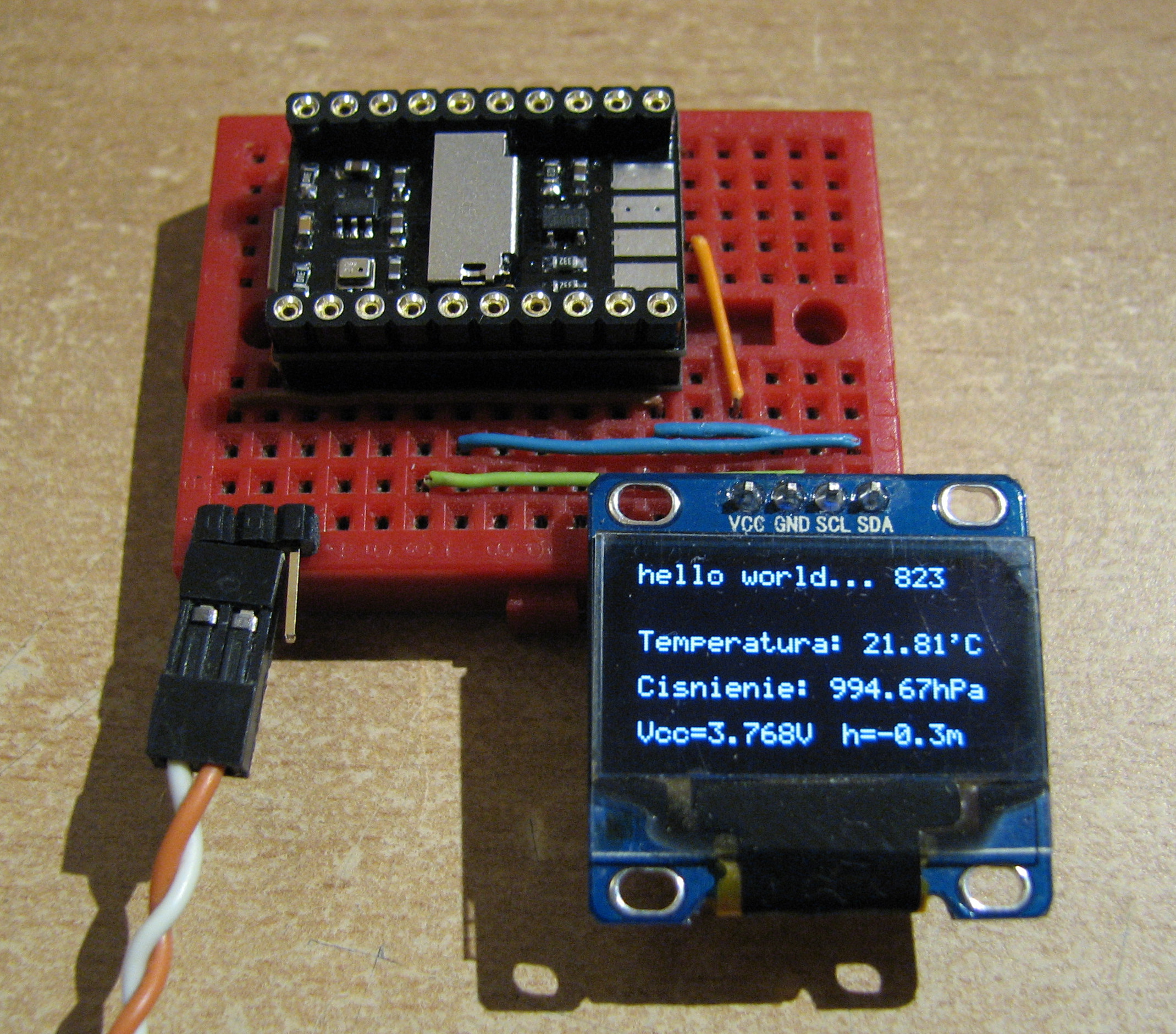

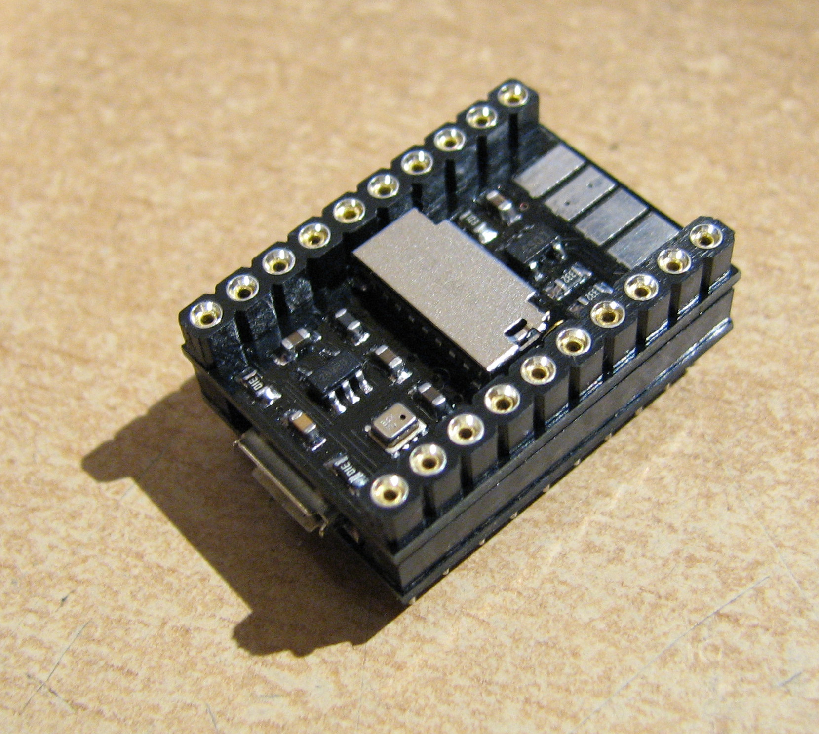

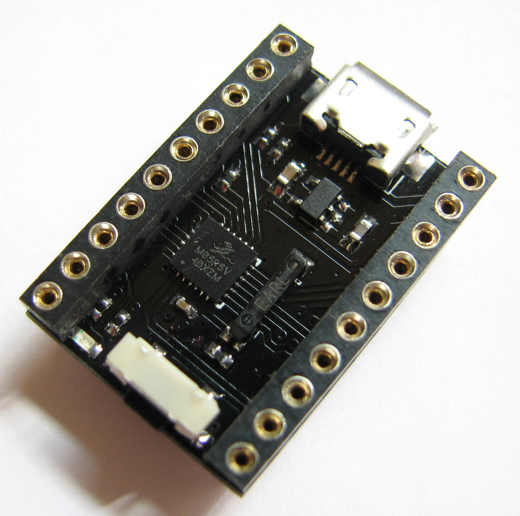

    ========= update 04.02.2016 =========

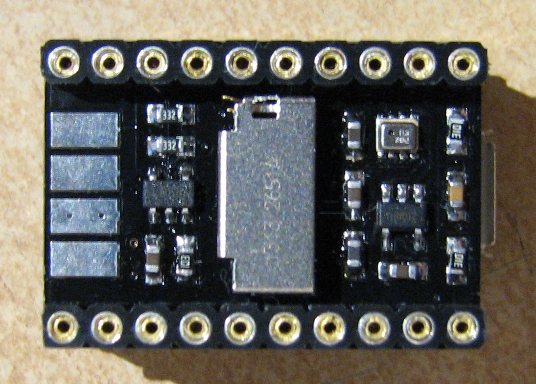

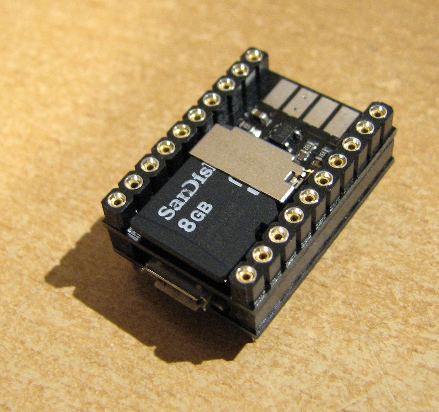

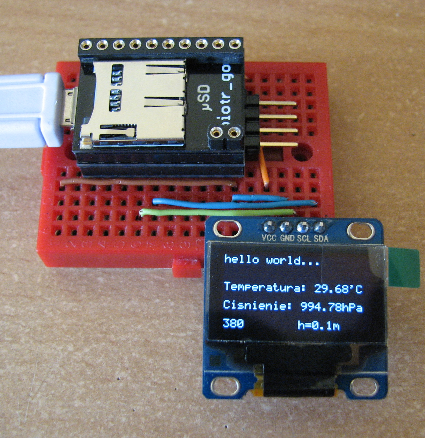

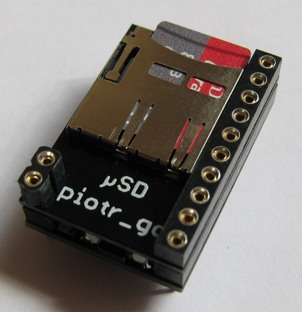

    Nowy wszystko mający (BMP280/BME280, EEPROM, MCP9800, microSD, dzielnik napięcia do pomiaru zasilania) moduł:
