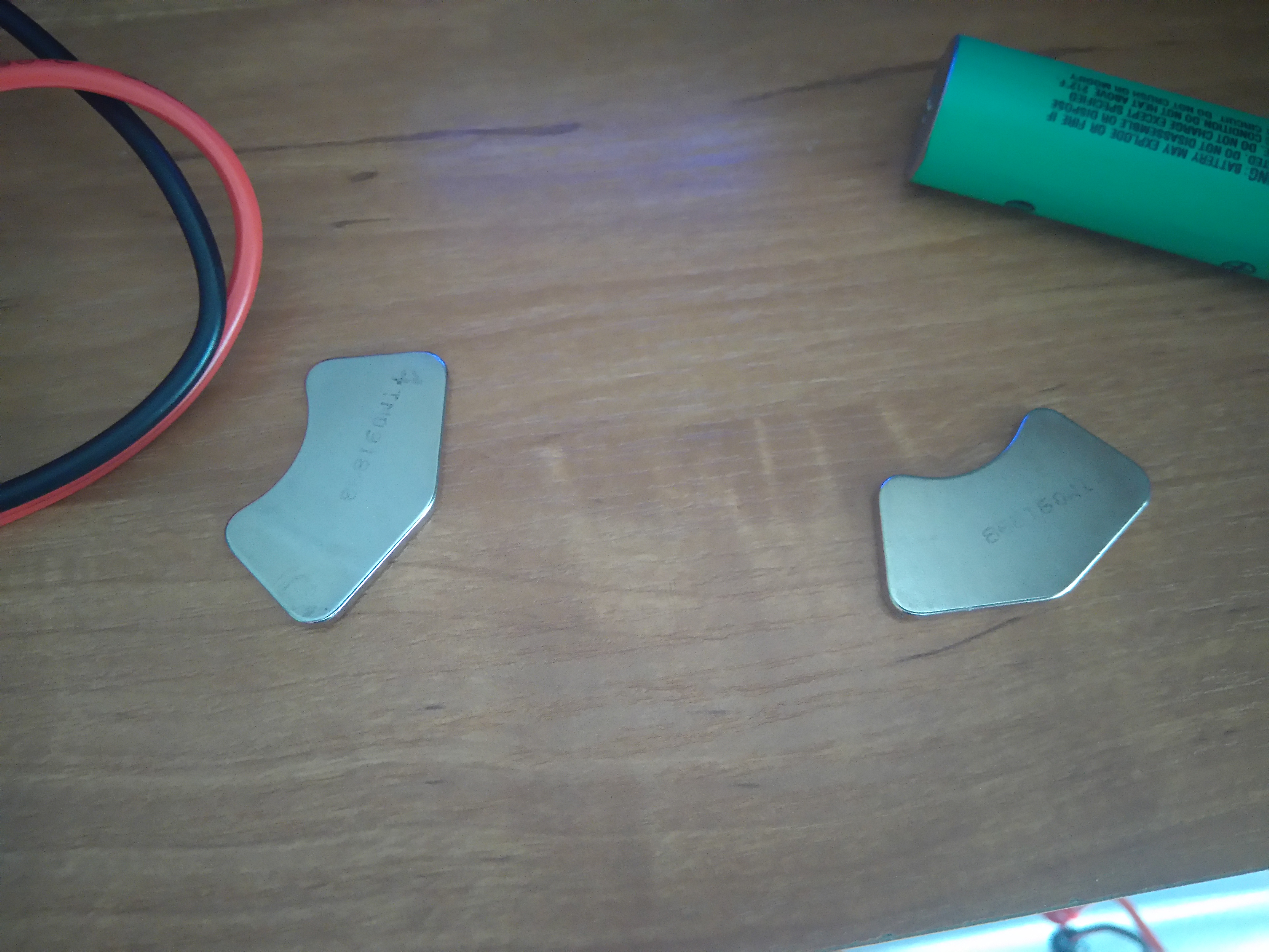

    Właśnie rozebrałem sobie jeden z akumulatorów Toshiby. W środku znalazłem ogniwa LGDAS31865. Pomierzyłem sobie je multimetrem i każdy z trzech pakietów ma napięcie 3.6-3.7 V więc wszystkie są zdrowe. Są one poklejone taśmą. Teraz będę je musiał rozkleić. Fajne jest to że wszystkie są wypodkładkowane.
    Będę miał sporo płytek także jak ktoś jest chętny to mogę oddać.
    Przy okazji... te blaszki można normalnie uciąć przy płytce obcinakiem do przewodów ?

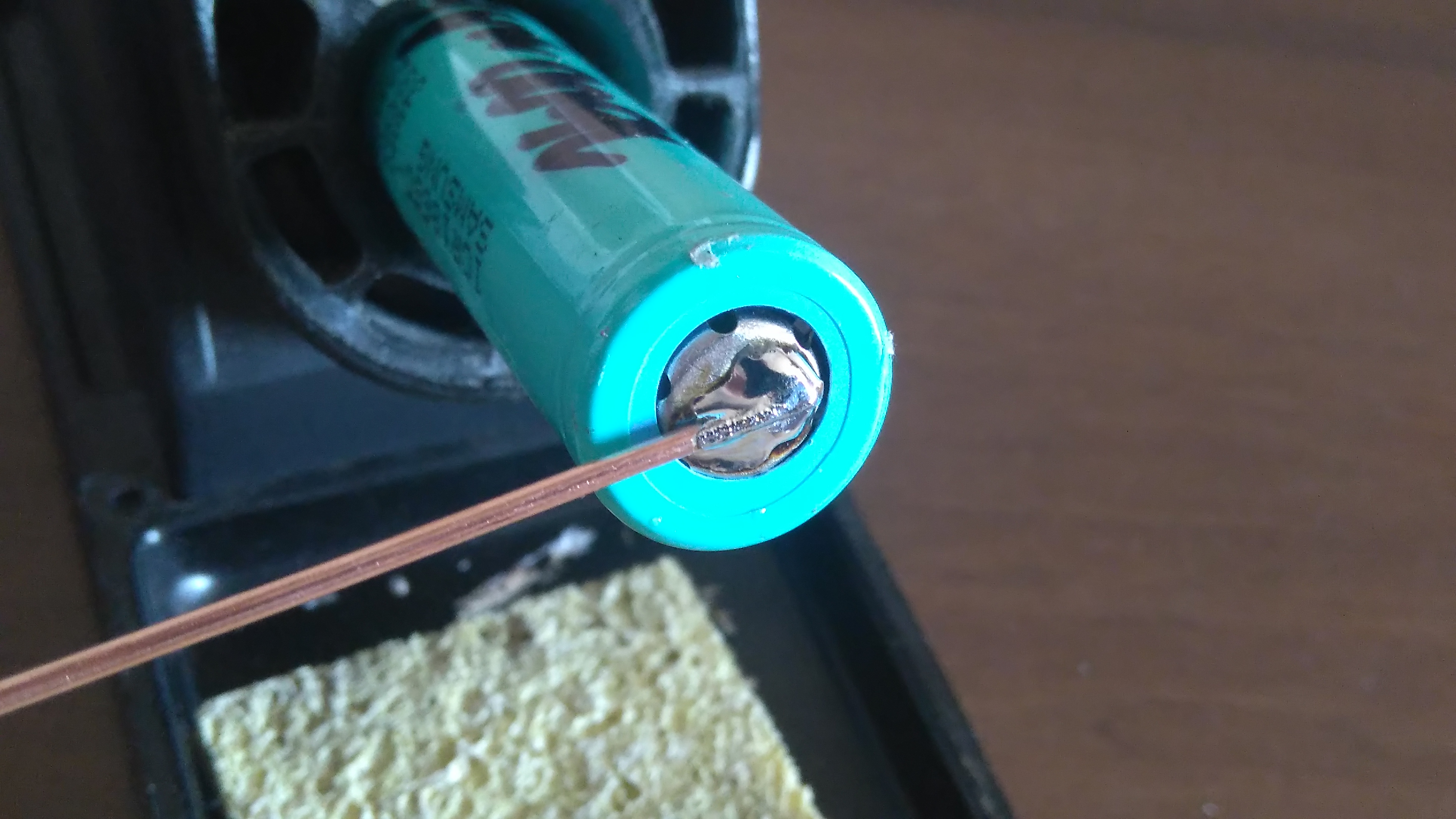

    Ja zawsze usuwam w całości blaszki. Kiedyś je zostawiałem... Do momentu, gdy w składowaniu ogniwa połączyły się ze sobą szeregowo i powstało zwarcie, strasznie się wtedy nagrzały. Łączac ogniwa w pakiet lutuję je do drutu miedzianego 1.5mm2. Przy odpowiedniej technice i dobrej transformatorówce jest to bez szkód dla ogniw. Połączyłem tak 25 ogniw w konfiguracji 5s5p (5szeregowo 5równolegle) powstała z tego bateria do roweru elektrycznego.
    gwidon997 napisał:
    Z masą nie ma problemu bo jest połączona z obudową ogniwa i ładnie odbiera nadmiar ciepła. Gorzej z plusem
    Jest dokładnie na odwrót. Duża pojemność cieplna masy wymusza dłuższe grzanie, przez co ogniwo bardziej się nagrzewa. Plus styka się z ogniwem bardzo małą powierzchnia. Nie "zabiera" tyle ciepła z grotu.
    Ad.2 Można kupić za 8zł gotowy powerbank bez ogniw na ebayu. Link http://m.ebay.com/itm/5V-2-1A-USB-4X-18650-Po...9c9b311560a78873e31123ffff275f%257Ciid%253A10

    Kolego NIXIE_123 tak z ciekawości zapytam jak ładujesz taki pakiet ogniw?? Masz wyprowadzone jakieś wyjścia pod balanser??

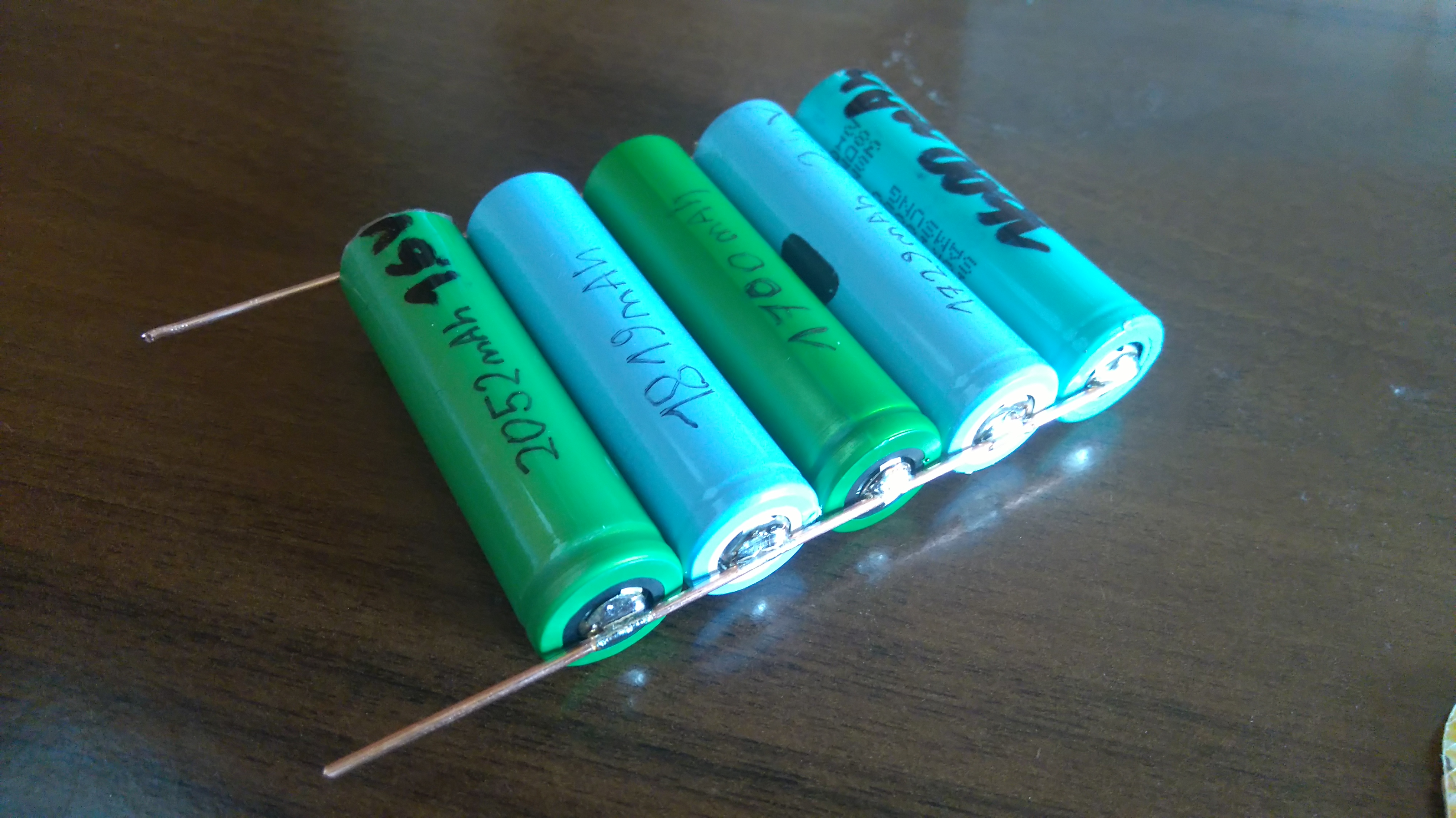

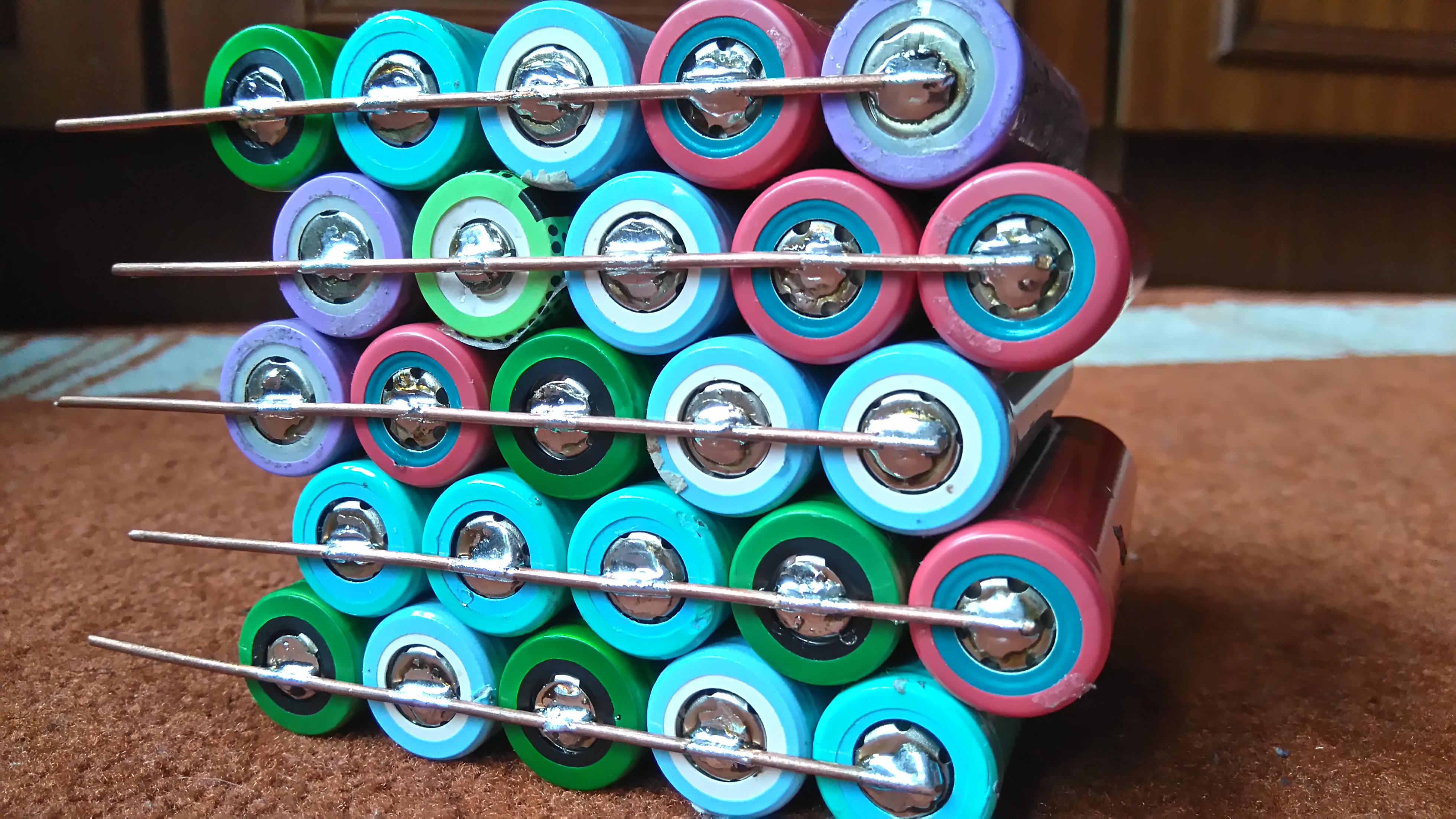

    Tak, ładowane są ładowarką z balanserem, którą zrobiłem
    Ty lutowałeś na gołe powierzchnie bez blaszek ? Jaką lutownicą? Jakiś konkretny model czy po prostu coś najprostszego? Jak długo przykładałeś lutownicę do ogniw?
    Zdjęcia i film wyrażają więcej niż tysiąc słów :D
    załącznik. Pokombinuję z innym hostingiem
    Lutownica to stara polska transformatorówka. Ogólnie każda nie najtańsza da radę przy dobrym grocie i odrobinie szczęścia :)

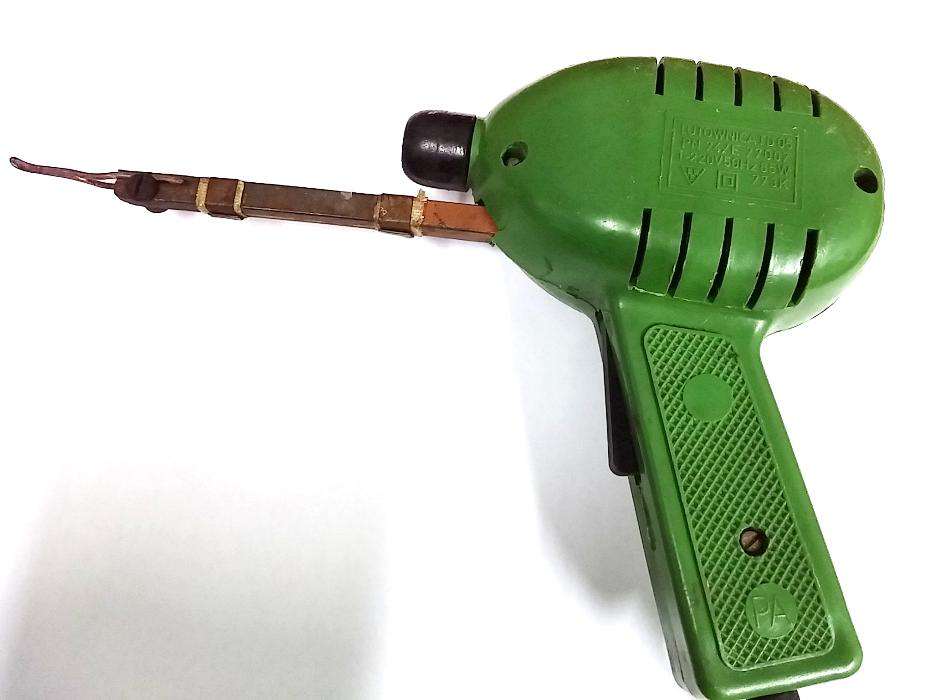

    Czyli chyba mamy ten sam sprzęt z spółdzielni pracy w Łodzi - tzw. "Lutolę" :)
    Film możesz wrzucić na Youtube jako prywatny i podzielić się z nami linkiem.

    mikomaaz napisał:
    czemu w pakiety połączone są ogniwa o różnej pojemności?
    Bo odzyskiwane ogniwa (nawet z tej samej baterii laptopowej) mają rożną pojemność. Z biegiem lat parametry rozjeżdżają się (w końcu przecież laptop nie wykrywa ich, lub pracuje 5min). Są różne, ale dobrane tak, aby na każdą celę (a jest ich 5) wypadła taka sama pojemność, inaczej cały pakiet miałby pojemność najsłabszego ogniwa, czyli najsłabszej celi
    Lutuje taką, tylko brązową. Twoja powinna też dać radę
    Mam taką. LUTOLA 3. Mam ją już prawie 30 lat. Nie do zajeb.... (zajechania). Tylko gwinty do śrubek mocowania grotu były poprawiane.

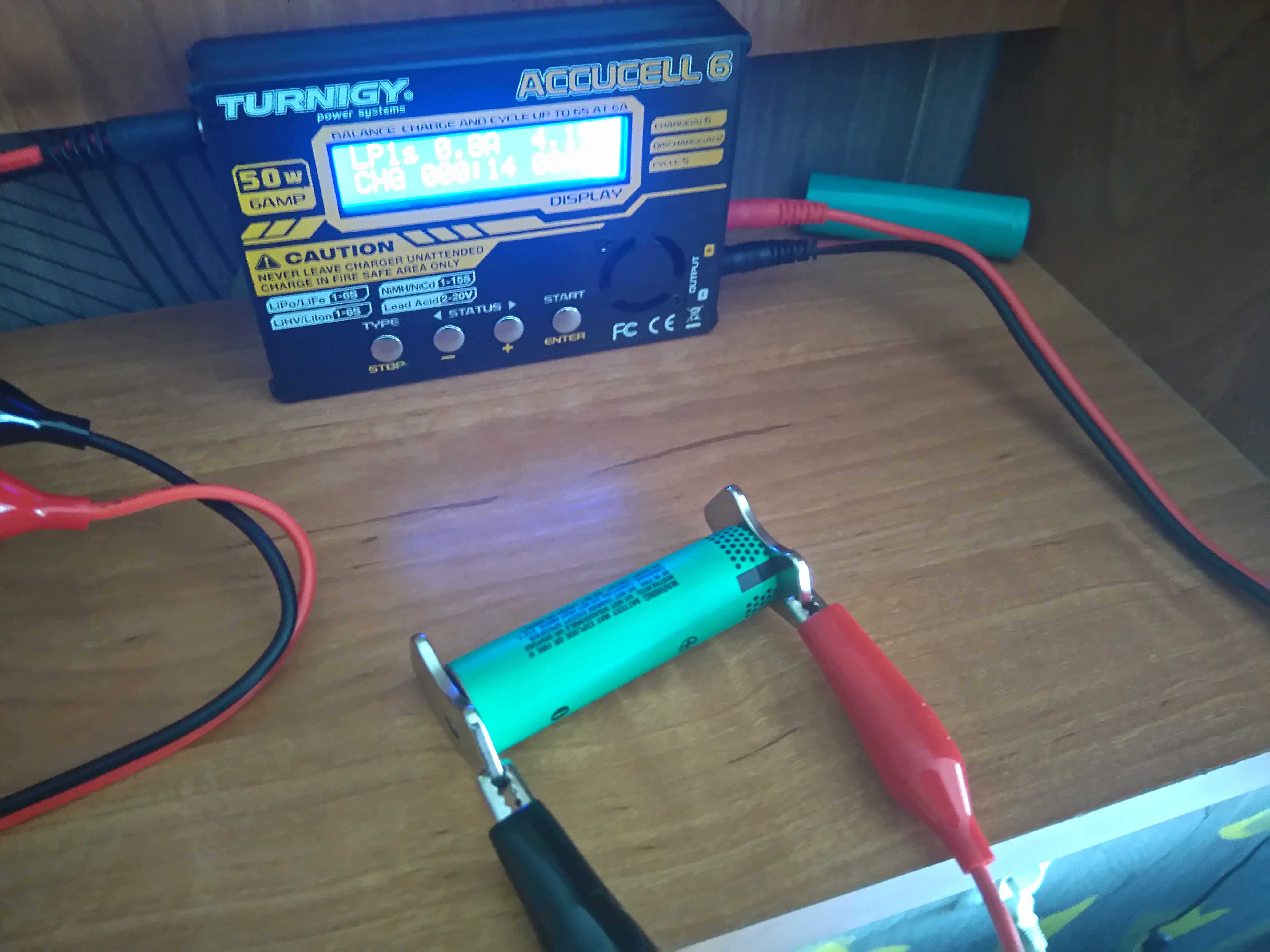

    I jeszcze. Jak ładować gdy tych blaszek nie ma? Mógłbym kupić za parę groszy taki koszyk do tych akumulatorów i po prostu przewody krokodylkami do ładowarki mikroprocesorowej?
    #24 15837416
    NIXIE_123
    Poziom 34  
    Posty: 2087
    Pomógł: 288
    Ocena: 607
    Tak, lub jak Ja magnesami neodymowymi z dysków komputerowych

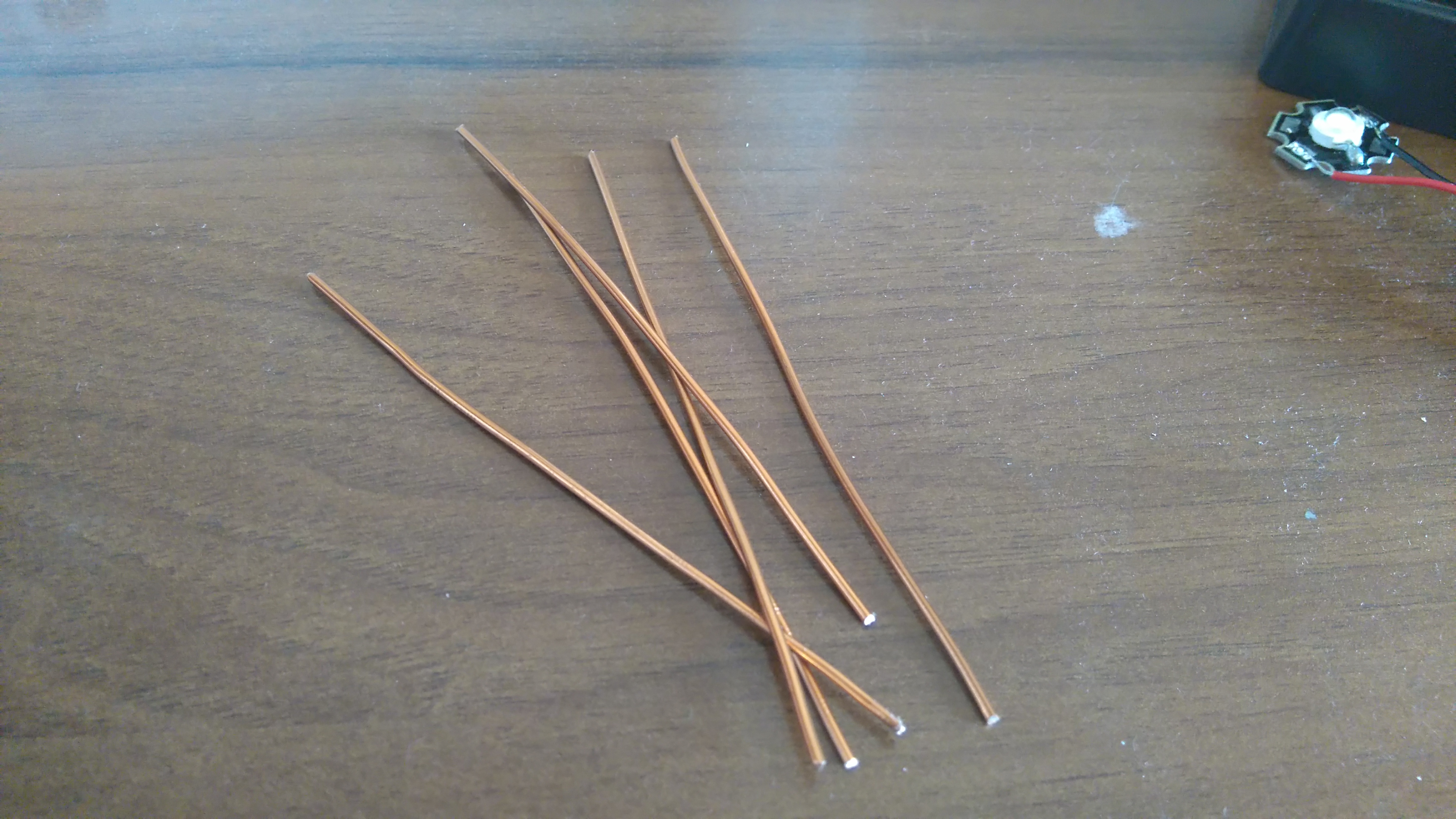

    Na razie poobcinałem tak aby za bardzo nie wystawały.
    Dodatkowo potrenowałem sobie trochę lutowanie na blaszkach i drucie i zauważyłem, że drut miedziany bardzo się nagrzewa. Dodatkowo w miejscu lutowania też jest bardzo ciepło. Oczywiście nie byłbym sobą gdybym nie sprawdził tego "palcem". I jest.. nawet bardzo gorący ale nie na długo. Starałem się lutować tak jak na twoim filmie NIXIE.
    Mam w sumie kilka ogniw martwych więc może lepiej na ich popróbować?
    #26 15843641
    gwidon997
    Poziom 24  
    Posty: 845
    Pomógł: 44
    Ocena: 71
    Drut bardzo się nagrzewa ponieważ miedź jest bardzo dobrym przewodnikiem cieplnym jak i elektrycznym. To że ogniwo jest martwe to nie znaczy że nie może wybuchnąć od wysokiej temperatury. Wszystko rób z głową.
