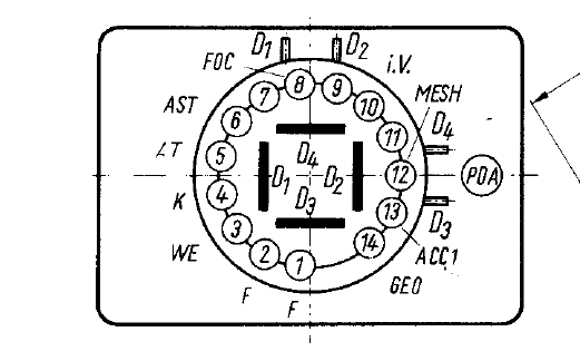

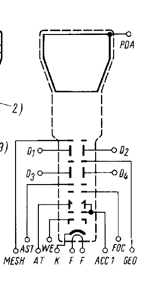

    Dla zabicia czasu kupiłem popsuty oscyloskop by podjąć próbę naprawy połączoną z nauką.
    Oscyloskop to solatron CD1740 z allegro. Cel edukacyjny zaś nie eksploatacyjny choć nie przewiduję jego szybkiego rozlutowania dla pozyskania tranzystorów.
    Schematu brak wiec zonk.
    Szczerze nawet nie wiem jaka tam siedzi lampa bo nie mogę doczytać ale znalazłem że D14 131 GH więc chociaż coś na jej temat znalazłem.
    Dokonałem pomiarów napięć na cokole. Pomiar robiłem miernikiem z lekka z fochami ale że lampowy to bardziej odporny na wysokie napięcia.
    Teraz trochę o pomiarach.
    Napięcie anodowe ok 11,5kV
    Cokół. Pomiar względem masy.
    1 -1250V
    2 -1250V 1-2 to żarzenie ale połączone z katodą więc takie napięcie.
    3 - 1120V
    4 -1250V
    5 +39V
    6 +90V
    7 nie podłączona
    8 -900V
    9 nie podłączona
    10 +1120V
    11 nie podłączona
    12 +38.5V
    13 + 39V
    14 +44V
    Napięcia na lampie oscyloskopowej Solatron CD1740 - analiza pomiarów Napięcia na lampie oscyloskopowej Solatron CD1740 - analiza pomiarów
    Zastanawia mnie napięcie na cylindrze W. -1120V trochę się zmienia podczas kręcenia jasnością.
    Lampa nie świeci prawie ale jest taki przycisk i jak go wcisnę to rozbłyska lampa na zielono i mam plamkę ale nie mogę jej regulować w X czy Y .
    Czy te napięcia są sensowne czy w nich jest problem? Porównując z danymi to jedne za wysokie inne za małe.
    • D14-131GH solatron.pdf (452.54 KB) Musisz być zalogowany, aby pobrać ten załącznik.

    Zaś patrząc to wydaje się że napięcie na cylindrze W. jest za wysokie o ponad 1000V zaś napięcie na ACC1 za niskie o dobry 1kV.
    Niezbyt umiem się w parametrach lampy odnaleźć.

    Głównie ciekawi mnie fakt działania lampy i jakie funkcje pełnią siatki i do tego jakie napięcia powinny być.
    Patrząc w opis lampy to cylinder powinien mieć -50... 90V a mam 1120V a max nie powinno być -250V
    Na (siatce drugiej) ACC1 1250V, a mam ok 40V.

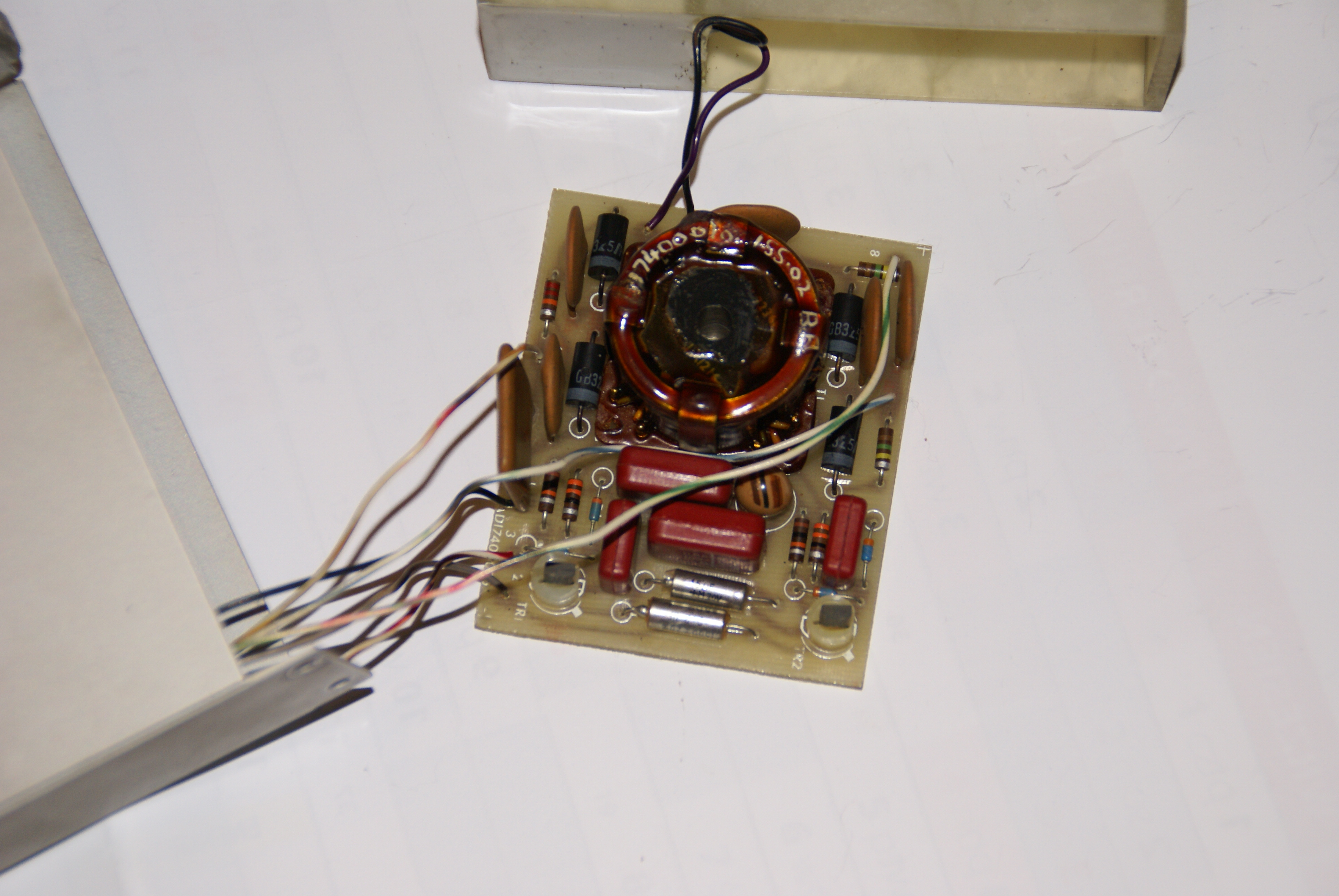

    Na razie skupiłem się na płytce do której jest podpięty między innymi cylinder czy jak kto woli siatka 1 chyba tak też można nazwać. A może jestem w błędzie z tym.
    Traktuję to jako przyjemne z pożytecznym, więc jak nie podołam to cóż, zostanie kupa złomu.
    Jakąś dziwną zalewą zalakierowali płytkę że nawet lutować jest koszmarnie a o pomiarach to zapomnieć. Nie sposób przebić lakieru.

    Nie wiem czemu na siatce pierwszej mam napięcie zbliżone do napięcia katody.
    Wydłubałem przetwornice i liczyłem ze będzie co w niej przebite ale nie.

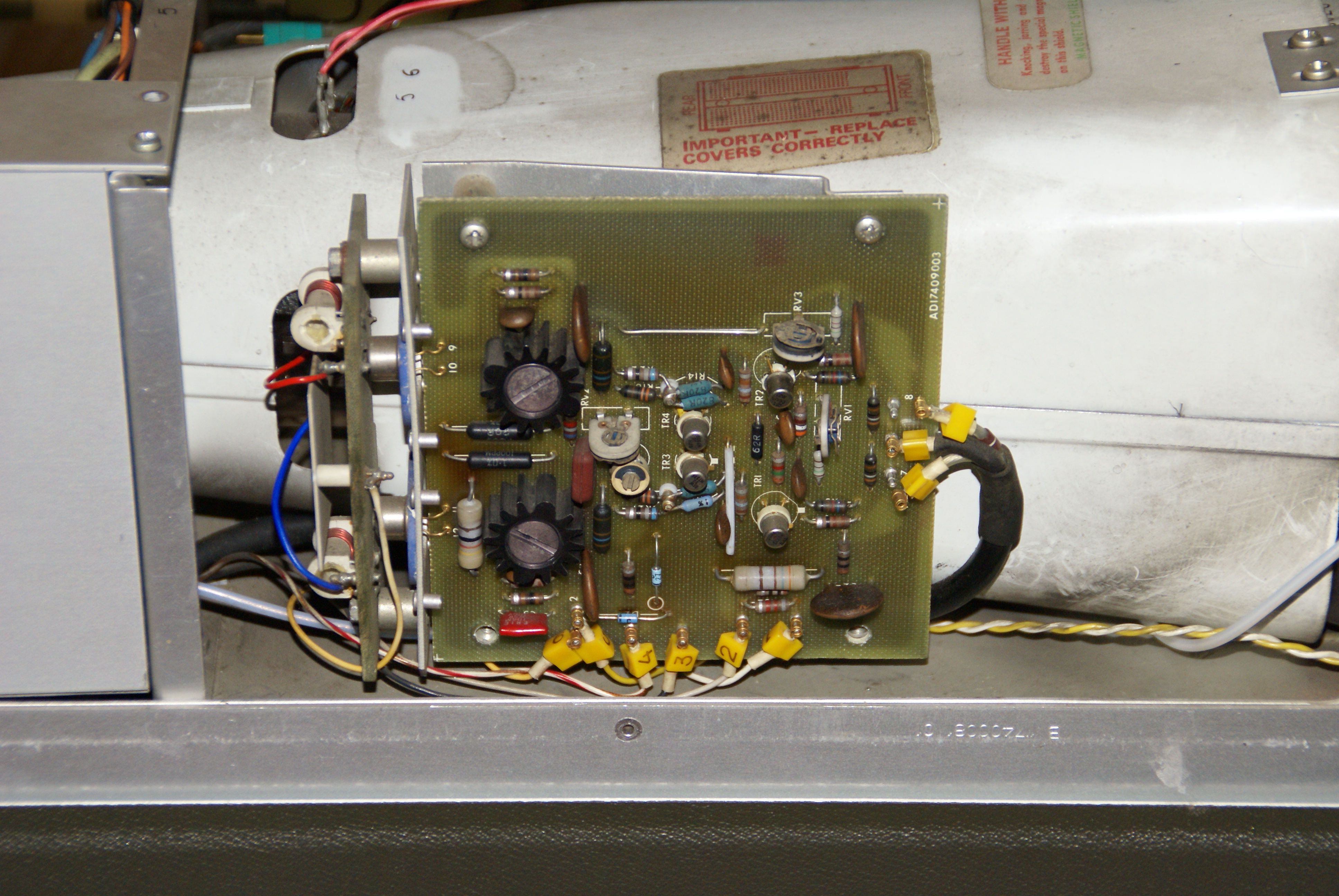

    Dzisiaj poszedłem trochę innym torem.
    Przyjrzałem się sterowaniu X i Y.
    Okazuje się że błądziłem wokół lampy i zasilania jej. Strata czasu.
    Problem okazuje się w układzie Y albo wzmacniacz końcowy lub wkładka.
    Odłączałem płytki Y i nic brak plamki. Nawet nie ma zmiany w napięciu sterującym nimi. Prawie bez zmian.
    Odłączyłem sygnały sterujące wzmacniaczem i plamka oraz podstawa czasu ruszyła.

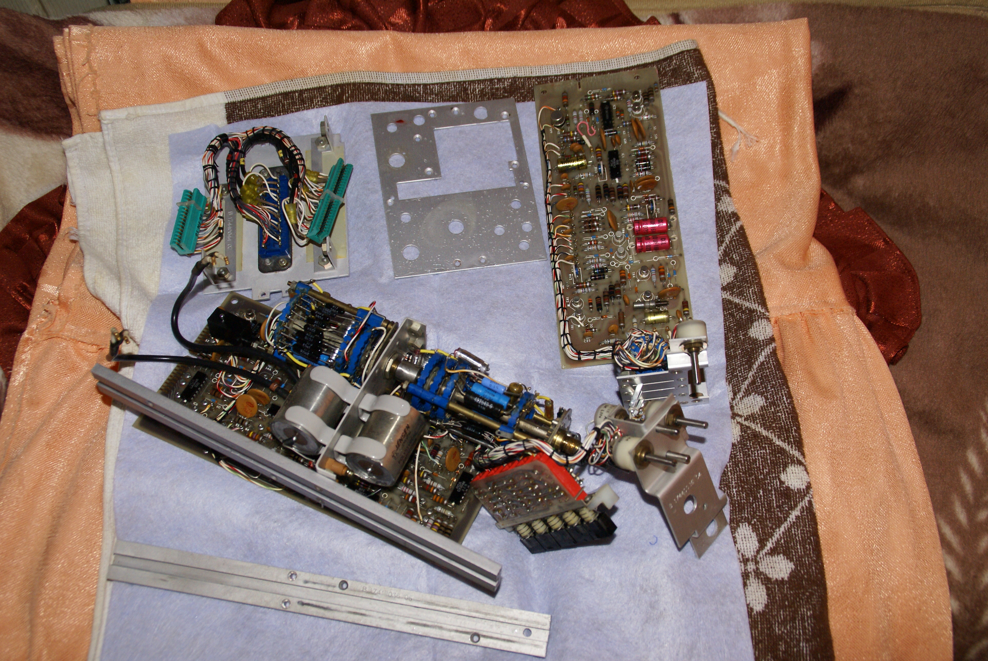

    Tak wygląda wzmacniacz Y
    Jak odłączam przewód od pinu 8 to jest linia ale nie mam żadnego wpływu na jej regulowanie.
    Podłączenie przewodu do pinu 7 nic nie powoduje a napięcie jest na poziomie od kilkudziesięciu mV do dwustu mV zaś na przewodzie 8 jest od czterystu mV do 1.1mV wiec zakładam że uszkodzenie jest w wkładce w wzmacniaczu lub układzie wprowadzającym składową do sygnału by regulować położenie w torze Y.
    Problemem jest budowa by cokolwiek mierzyć na żywym organizmie.
    Usuniecie wkładek też nic nie powodowało by się plamka wyświetliła stąd ciągle motałem się wokół zasilania WN.
    Nie wiem czemu odłączenie płytek nie dawało efektu plamki.

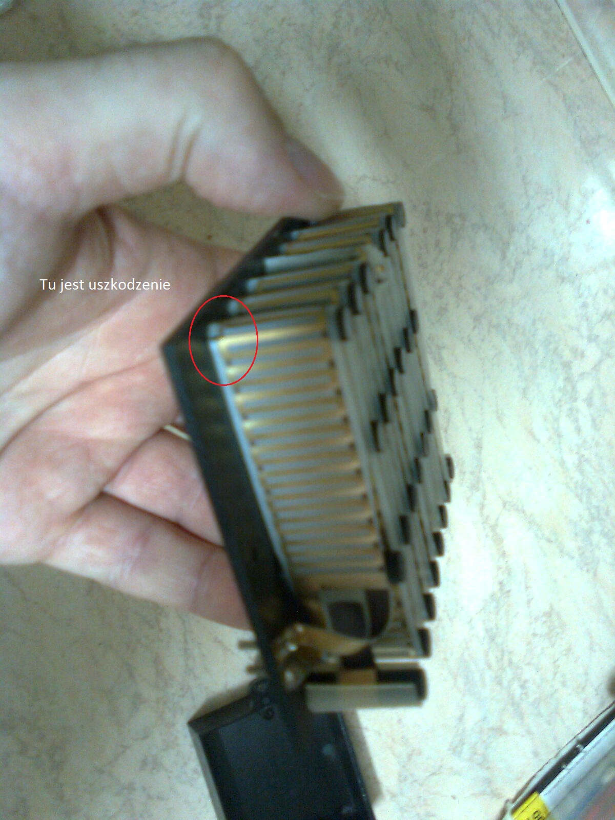

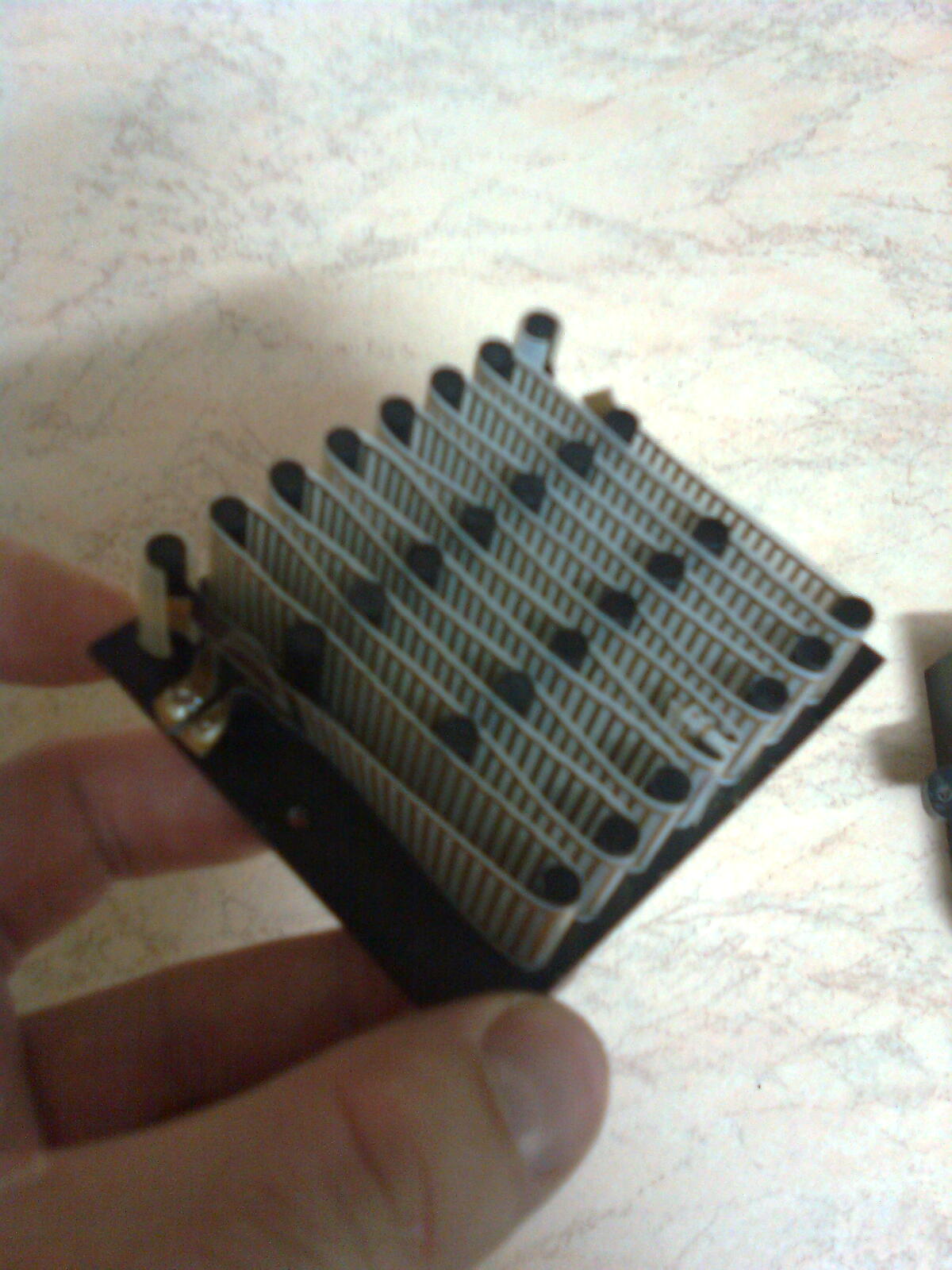

    Przyjrzałem się skąd idzie sygnał do wzmacniacza Y i odkryłem że nie można zamieniać miejscami wkładek i przeanalizowałem drogę sygnału na wkładce wzmacniacza. Sygnał zanim opuści wkładkę wzmacniacza trafia do tajemniczego pudełka i z niego poprzez gniazdo stykowe (wkładka - rama) idzie przewodem ekranowanym do wzmacniacza Y.
    To pudełko tajemnicze według mnie jest linią opóźniającą ale na 100%nie jestem pewny. Problem jest w tej linii. Jest przerwana jedna linia.
    Postanowiłem wymontować ją i połączyć przewody pomijając ją. Efekt taki że oscyloskop ruszył. Linia podstawy czasu jest widzi sygnał podany.
    Podejrzewam tylko że kondensatory w zasilaczu niedomagają, bo drga, jest jak by nie stabilna. Nawet po włączeniu po kilkunastu sekundach dopiero słychać WN jak trafia do lampy i dopiero zaczyna świecić.
    Liczę że kondensatory mają ok 40 lat.
    Teraz wracam do tej linii. Poco ona jest?
    Tak wygląda. Chyba to linia opóźniająca.
    Do czego ta linia służy i co począć? Można ją usunąć? Spróbuję zlutować tą przerwę.
  • #10 16387936
    marek kolbusz
    Posty: 160
    Pomógł: 13
    Ocena: 8
    Rzeczywiście wygląda jak linia opóźniająca i jak sama nazwa wskazuje zapewnia opóźnienie sygnału - kompensację czasu opóźnienia układu wyzwalania. Najprościej po to by było widać na lampie wyzwalające zbocze. Jeżeli się uda to najprościej zalutować przerwę lub spróbować połączyć klejem przewodzącym choć ta druga metoda może się nie do końca sprawdzić ze względu na stosunkowo niską impedancję toru.

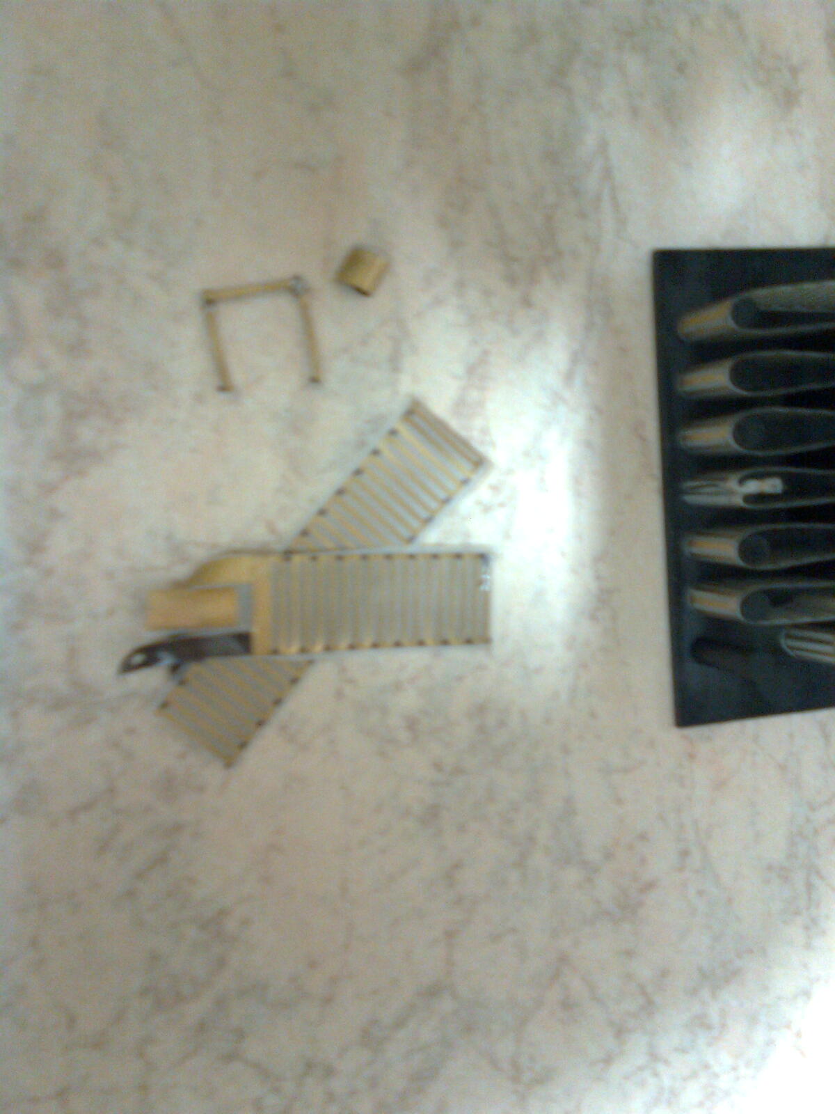

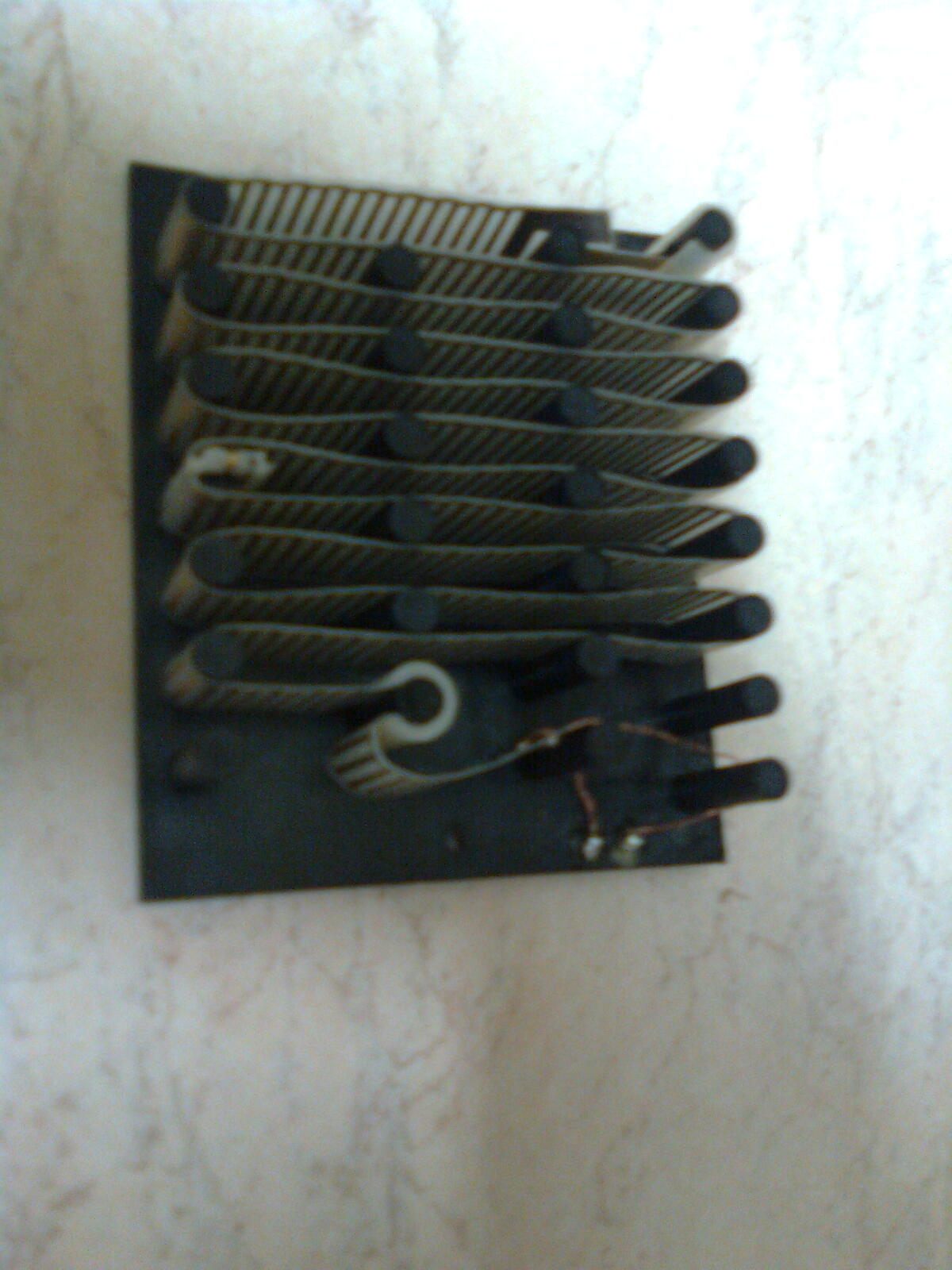

    Nic z tego lutowanie koszmar. Jak nie zwarcie między warstwami to kolejne pęknięcie i przerwa. Ostatecznie nie udało się naprawić. Musiałem improwizować i cóż wywaliłem ok 11cm inaczej bym po prostu skracał skracał i nic z tego. Na razie zrobiłem taką popelinę. Albo tak lub atrapa z mostkami by była.
    Pewnie nic z tego już nie będzie.
  • #12 16388353
  • #13 16389971
    marek kolbusz
    Posty: 160
    Pomógł: 13
    Ocena: 8

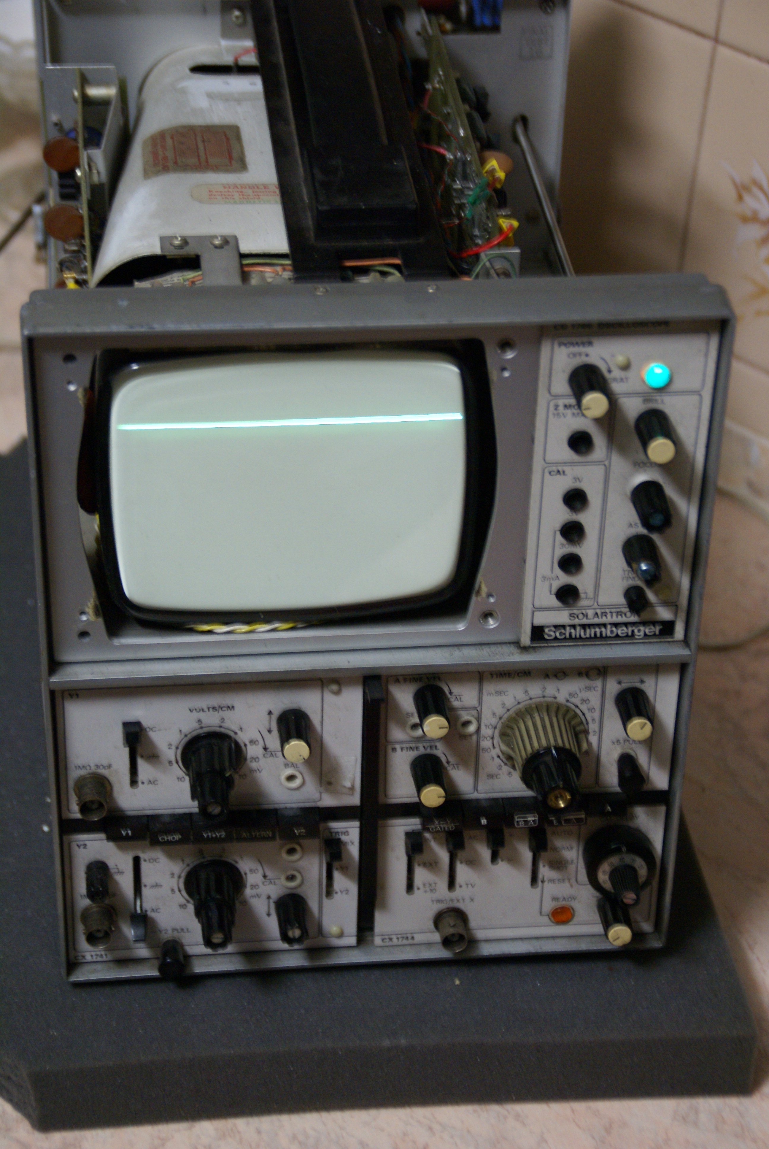

    W sumie lepiej tak , niż w ogóle bez. Najwyżej przy najkrótszych podstawach czasu będzie ucinało kawałek przebiegu.
  • #14 16390310
    zdzisiek1979
    Posty: 5450
    Pomógł: 561
    Ocena: 1254

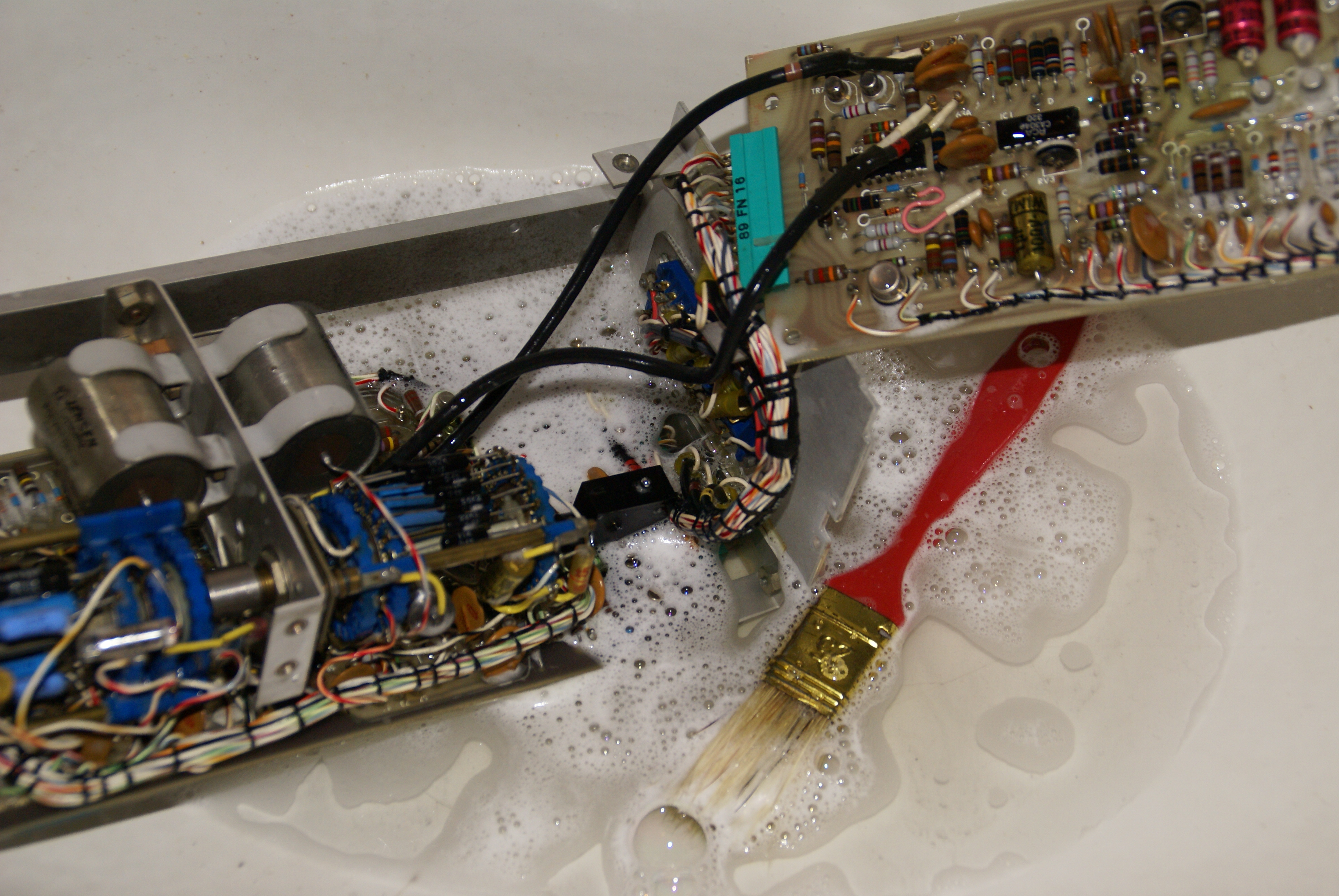

    E i tak nic z niego nie będzie pewnie.
    Działa jako tako. Teraz zajmuję się jego myciem bo syf w nim.
    Jedyny problem wizualny to jeszcze to ze linie drgają nie wiem w czym problem, może zasilacz albo kondensatory nie wyrabiają. Teraz zająłem się myciem go.
    Zaś nie wiem czy będę inwestował w niego bo kupiłem dla zabicia czasu go.
    Jak się uda go zreanimować to będzie ciekawy klocek a jak nie to półka na kurz.
    Na razie podstawa czasu zaliczyła odprężającą kąpiel :D
    Potem wyczyszczę przełączniki i zastanowię się jak ugryźć potencjometry.

    Tak jak napisano linia opóźniajaca umożliwia zobaczenie na ekranie zbocza wyzwalającego, ale miały ją chyba głównie oscyloskopy z bloku wschodniego. Popularne "szkolne" Hamegi jej na przykład nie miały (wyższe modele miały opóźnioną podstawę czasu, co dawało podobne możliwości). Generalnie nie jest niezbędna ilepiej żeby jej wcale nie było niż robić jakieś druciarnie, które mogą wpłynąć na zniekształcenie przebiegu.
