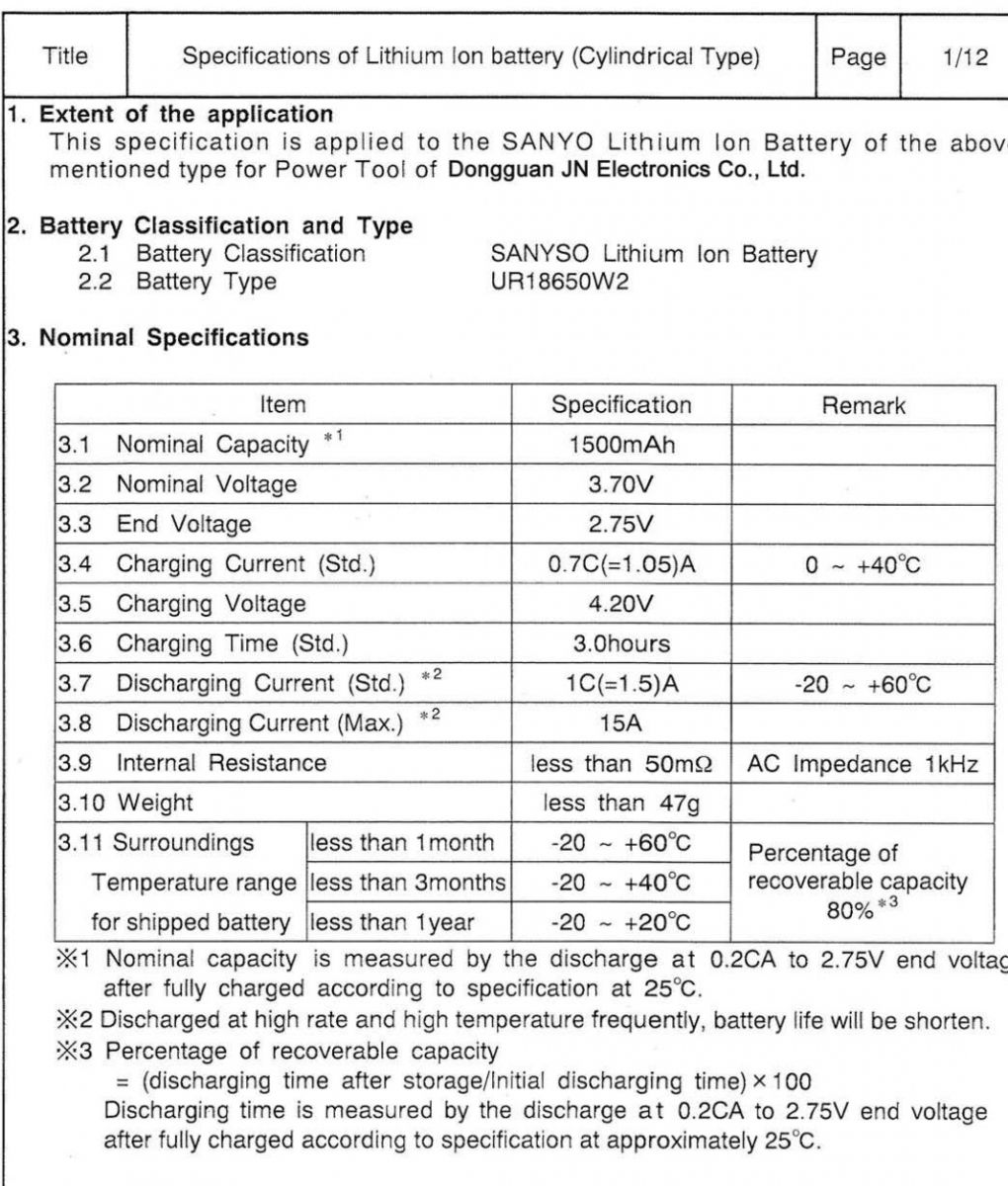

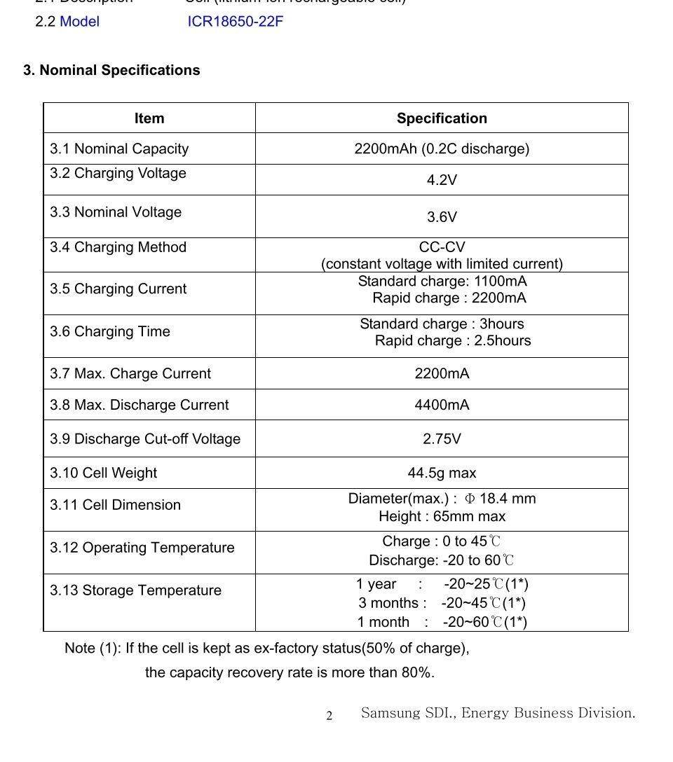

✨ Użytkownik posiada górniczą lampę nahełmną Rc 12 i rozważa zmianę zasilania na akumulatorowy. Oryginalny akumulator to ogniwa NiCd o napięciu 3,6V i pojemności 12 Ah. Uczestnicy dyskusji sugerują zastosowanie ogniw Li-Ion 18650, które można umieścić w obudowie lampy, zachowując oryginalny wygląd. Można zainstalować do 12 ogniw, co zwiększy pojemność do 26-36 Ah. Wskazówki dotyczące ładowania obejmują użycie układu BMS 1S oraz ładowarki do pojedynczych ogniw. Użytkownicy podkreślają, że zmiana zasilania jest korzystna, a także rozważają wymianę żarówki na diodę CREE XM-L2 dla lepszej efektywności.
