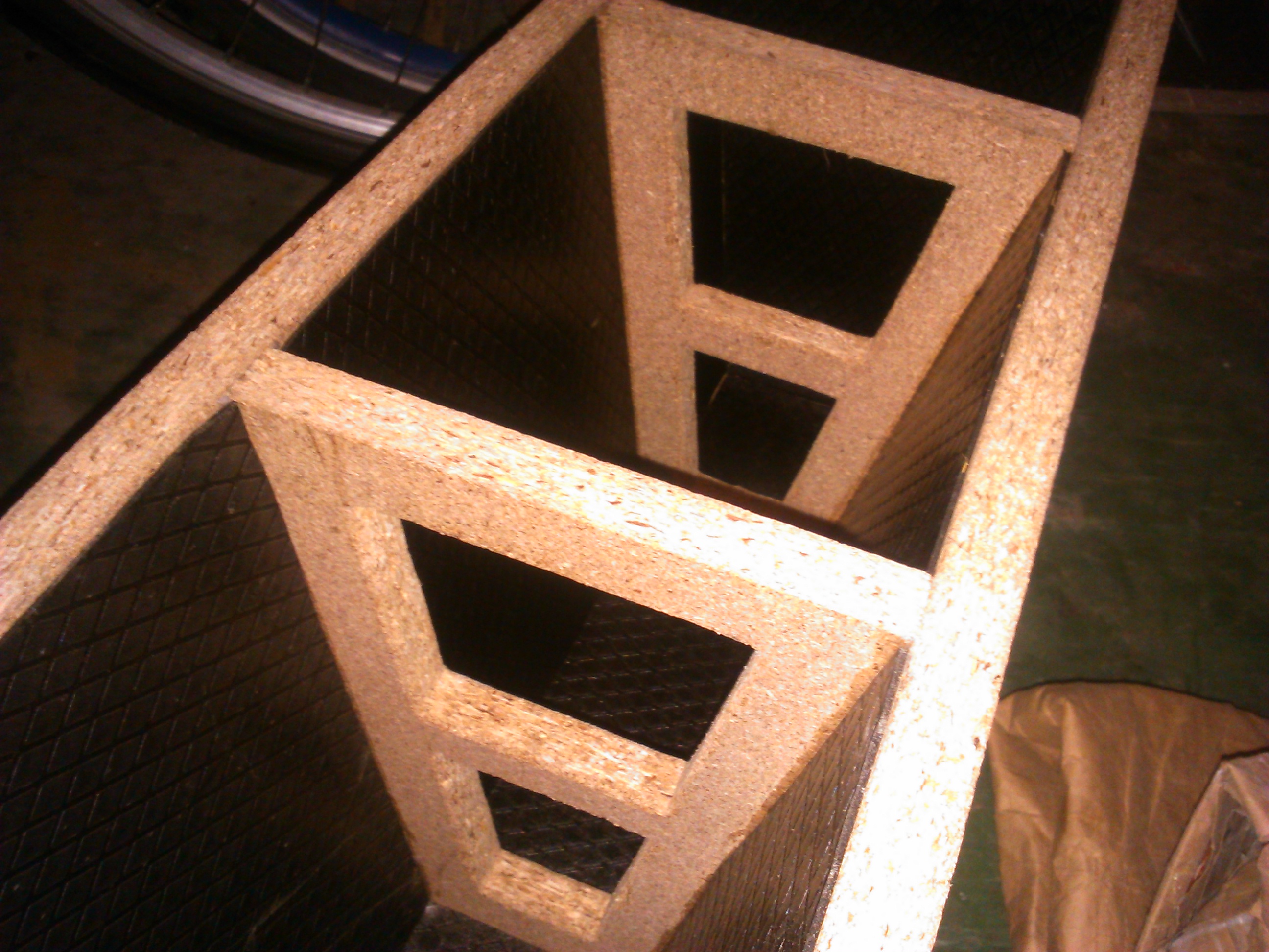

    Chcę wam przedstawić moją konstrukcję opartą na projekcie Discovery 18 by Troels Gravesen.
    Głośniki to 18W/8434G00 i D2604/830000
    Obudowa zbudowana z płyty wiórowej 18mm klejona klejem białym Pattex ,dwa wzmocnienia w środku. Łuki obudowy to listewka sosnowa,hdf 3mm i pianka.
    Fornir to naturalny Wenge klejony Pattex Universal pokryty matowym woskiem Osmo (dwie warstwy, pierwsza pędzlem potem szlifowanie i druga wcierana bawełniana szmatką).
    Co do dźwięku to jest raczej surowy/twardy i pewnie nie wszystkim by przypadł do gustu.
    Nie ma się co rozpisywać wszystko co ciekawe jest na stronie projektu.

    Najbardziej podoba mi się proces tworzenia boków oraz fornir z przerwami....
    Niby na zdjęciach coś widać ale przydałby się opis np.: co to za czarne mazidło pomiędzy fornirami i jaki był proces nakładania, szlifowania?
    Opisz każde zdjęcie przynajmniej, co na nim jest. Zapragnąłem takie coś stworzyć ale mam masę pytań. W boki dawałeś piankę ... taką budowlaną?? W całym boku czy tylko trochę od góry i trochę z dołu .... ??

    rosomak19 napisał:
    Czy w planie są jakieś maskownice?
    Raczej nie, nie mam w domu dzieci ani kotów więc nikt pazurów w głośniki raczej nie wsadzi.
    Szpachla Dragon w kolorze palisander,naklejasz taśmę malarską nakładasz czekasz parę godzin ściągasz taśmę i gotowe niema za bardzo czego opisywać.
    Pianka niskoprężna na całej długości(zwykła za bardzo rośnie i powyginała by hdf)

    Jak zamocowany jest przedni panel po oklejeniu go tą mielonką ??
    Bo jest to dodatkowy "przód" już po oklejeniu fornirem .... ??
    Wybacz za coraz to nowe pytania ale w miarę analizowania budowy pojawiają się nowe wątpliwości...
