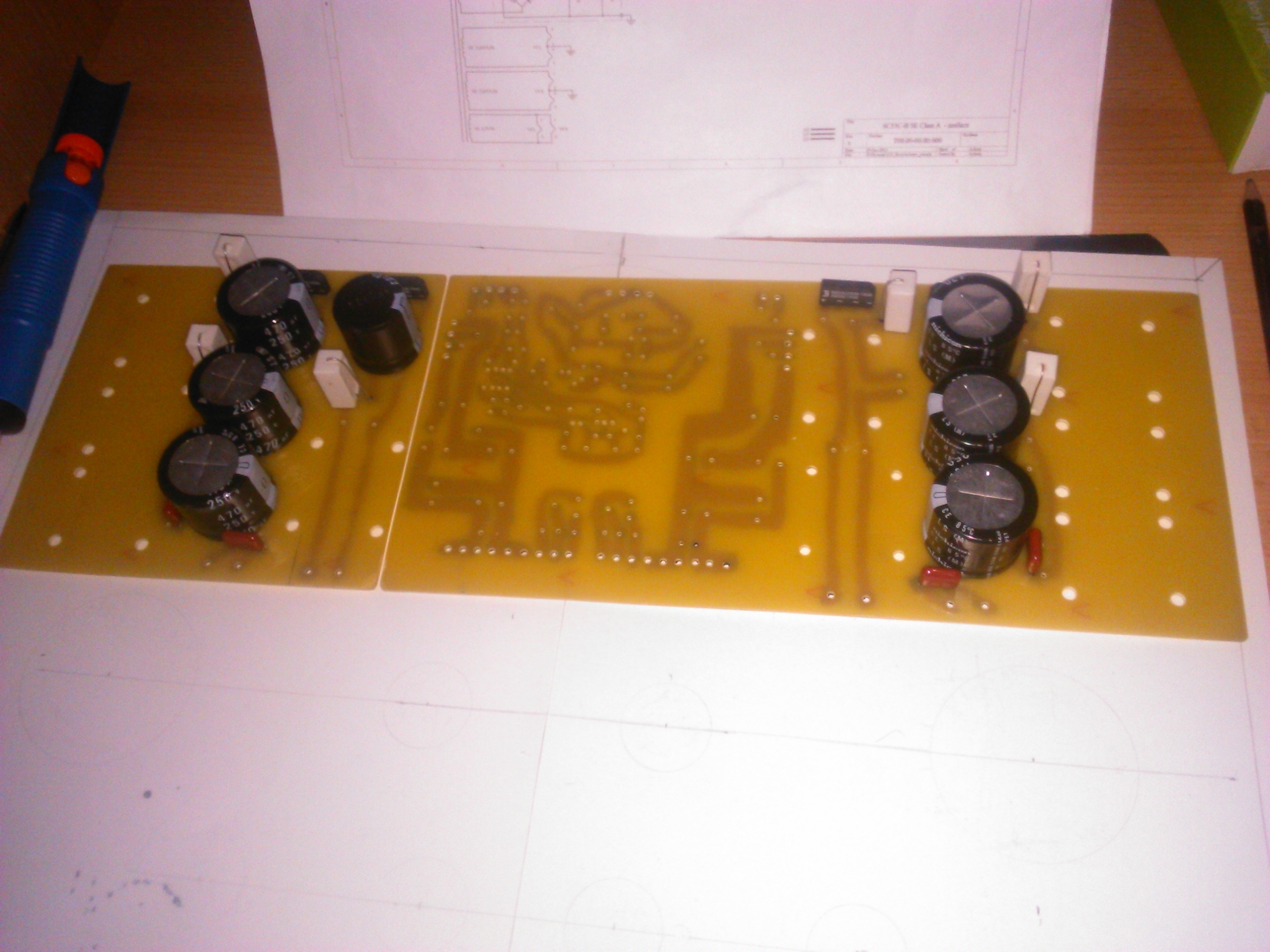

    Zasilacz/Pcb
    Autor projektu zamieścił projekt pcb soft startu transformatora,układu powolnego załączania napięci anodowych oraz rozładowujący je po wyłączeniu wzmacniacza. Które wykorzystałem dodając zasilacze anodowe lamp końcowych,przedwzmacniacza oraz zasilacza fixed bias.

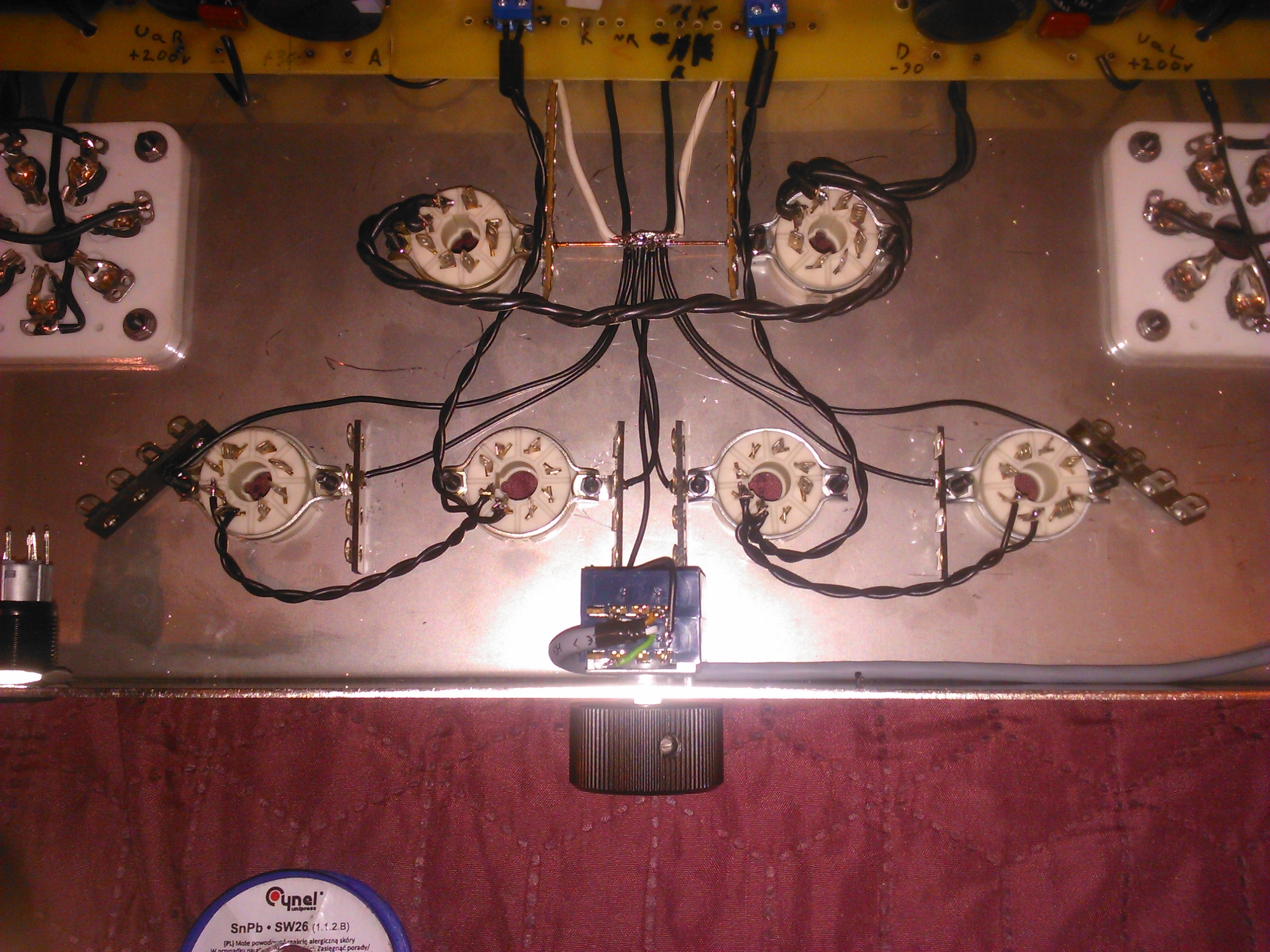

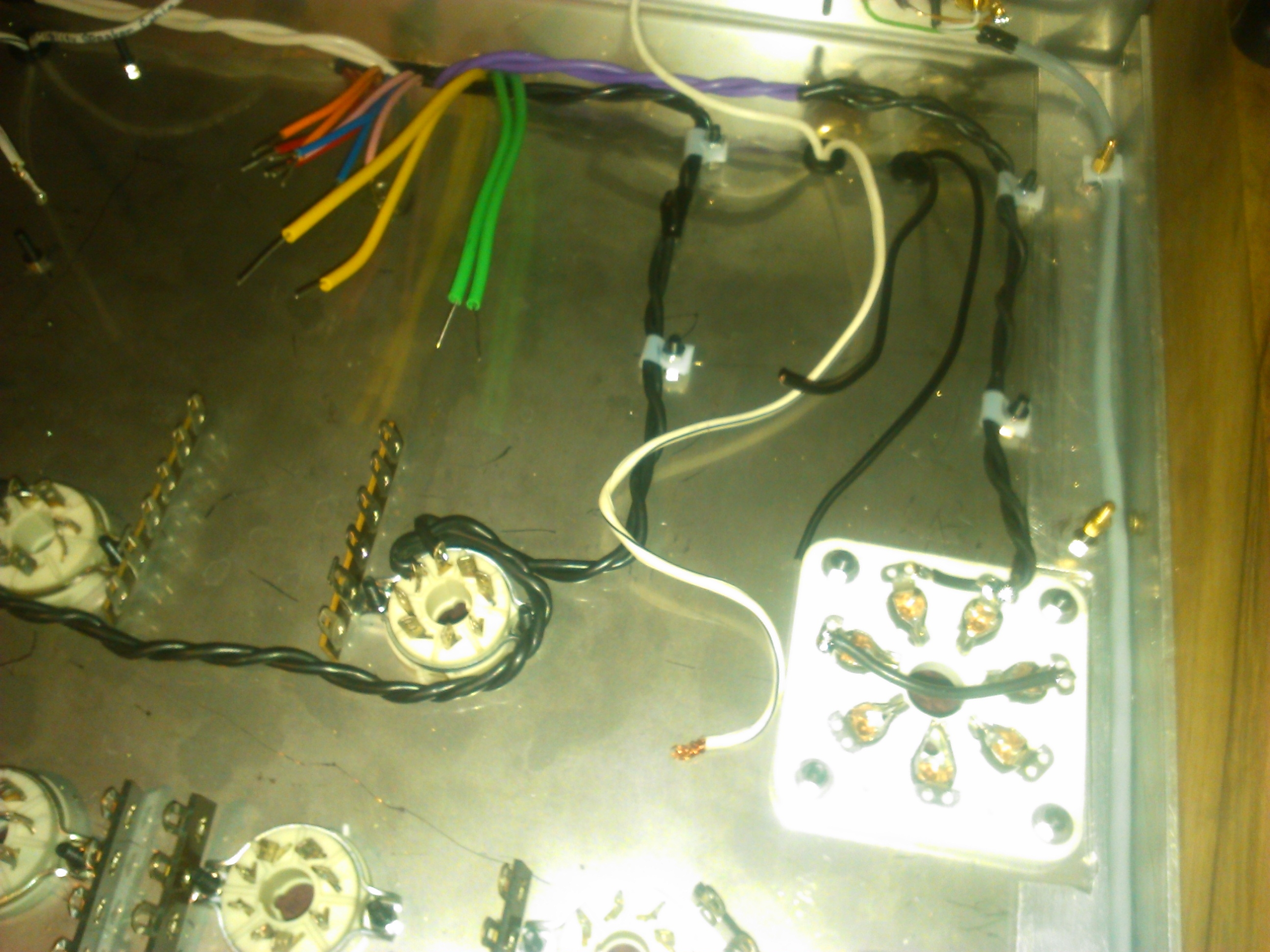

    Montaż przestrzenny
    Nie wykonałem pcb dla samego układu wzmacniacza bo nigdy nie montowałem nic przestrzennie oprócz zwrotnic głośnikowych i uznałem że może to być ciekawe. Układ wzmacniacza sam w sobie jest bardzo prosty więc lutowanie okazało się bardzo przyjemnym zajęciem.

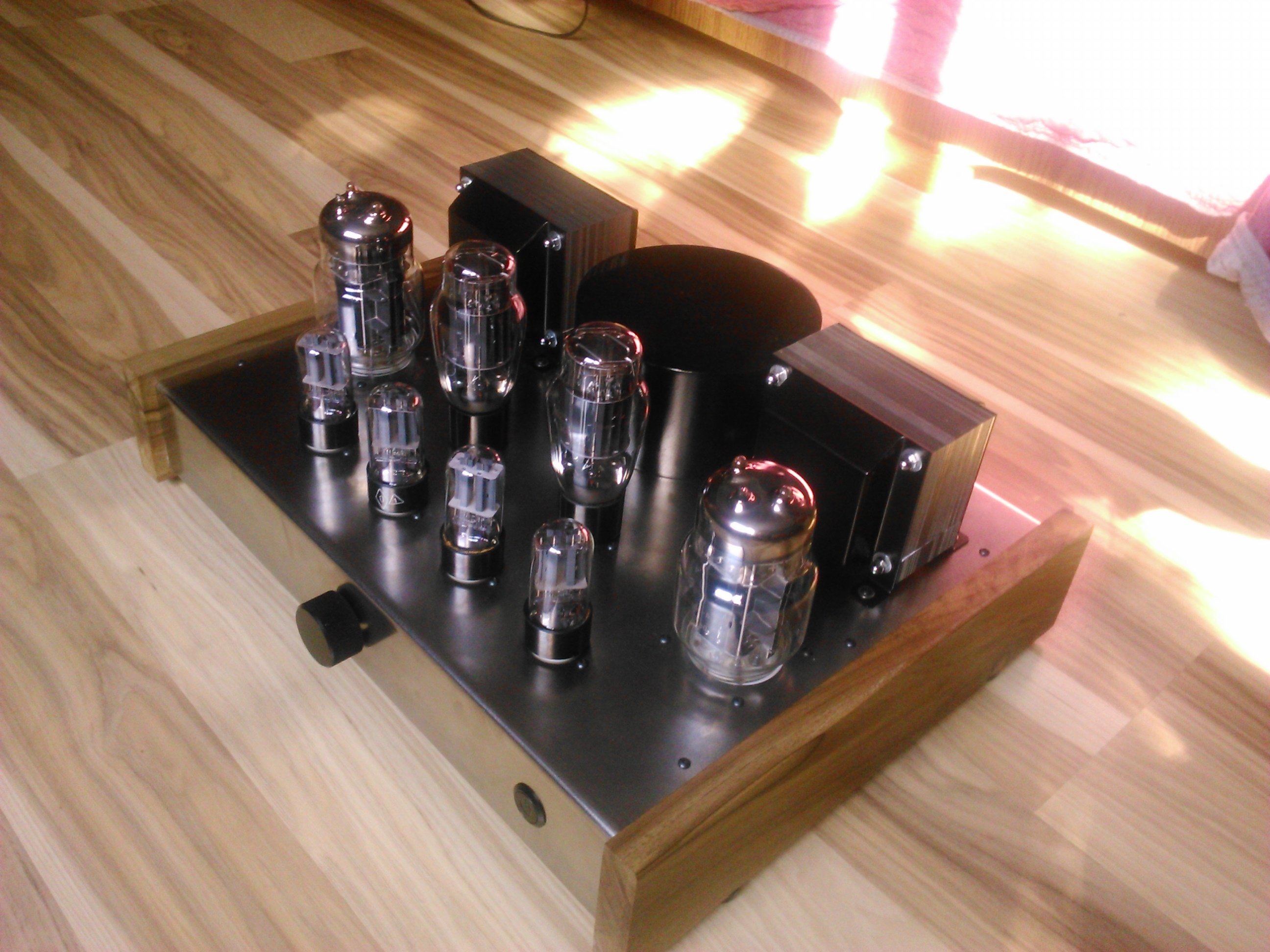

    Efekt końcowy
    Wzmacniacz lampowy SE 6C33C | 6H8CWzmacniacz lampowy SE 6C33C | 6H8CWzmacniacz lampowy SE 6C33C | 6H8CWzmacniacz lampowy SE 6C33C | 6H8CWzmacniacz lampowy SE 6C33C | 6H8CWzmacniacz lampowy SE 6C33C | 6H8CWzmacniacz lampowy SE 6C33C | 6H8CWzmacniacz lampowy SE 6C33C | 6H8CWzmacniacz lampowy SE 6C33C | 6H8C
    Ogólnie jestem bardzo zadowolony i zaskoczony dźwiękiem jest bardzo męki,gładki nie brakuje ani dołu ani góry.

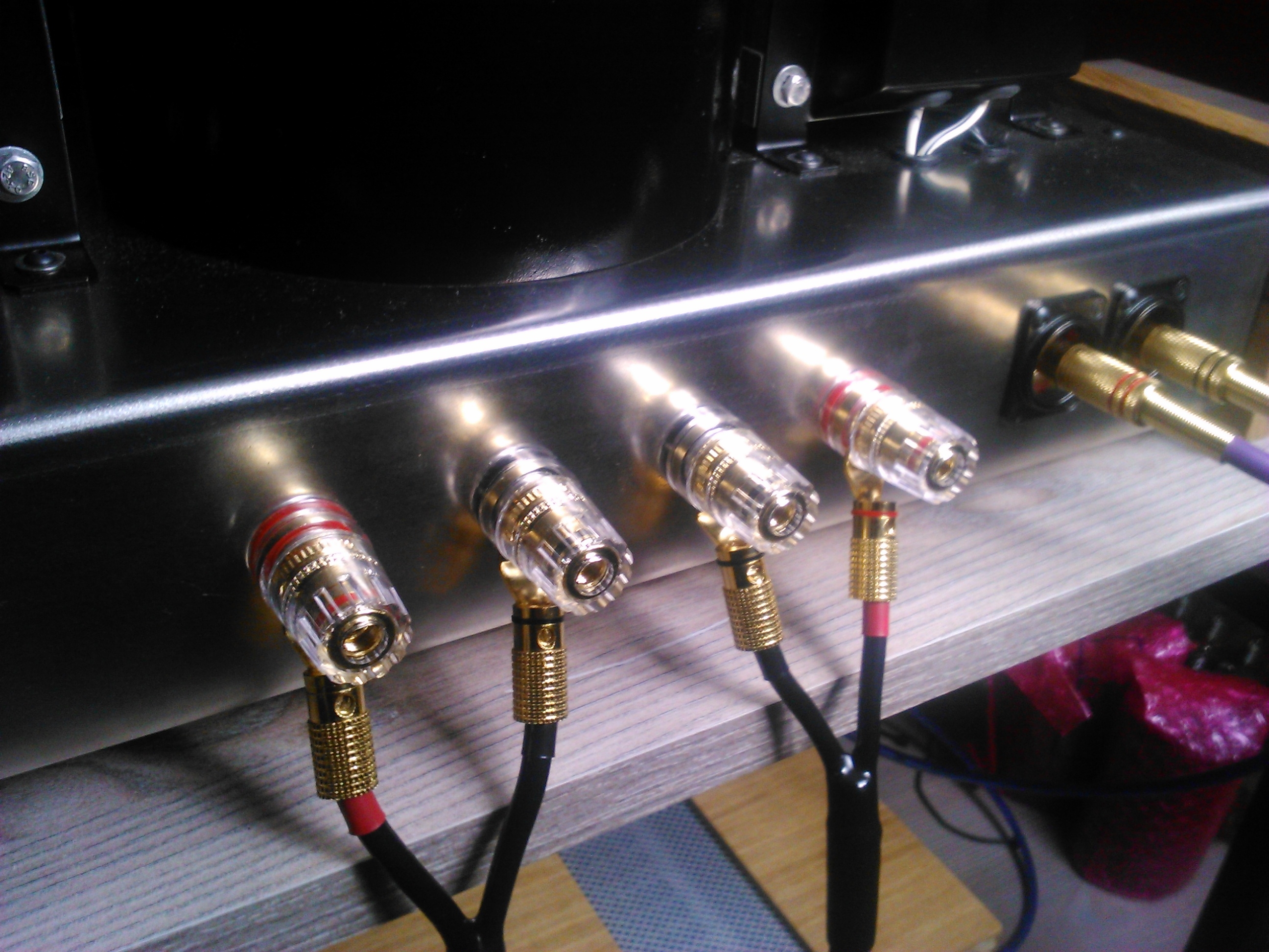

    złącza głośnikowe/rca/włącznik - 130

    Ocena: 102
    Z pasmem transformatorów trochę cienko. A może to pasmo wzmacniacza? To dałoby się jeszcze podciągnąć. Jeżeli to pasmo tylko transformatorów, to dziwne, bo ładnie podzielone na sekcje.... Chyba że jakiś poważny, gruby błąd. Może w łączeniu uzwojeń? Wzmacniacz lampowy SE 6C33C | 6H8C
