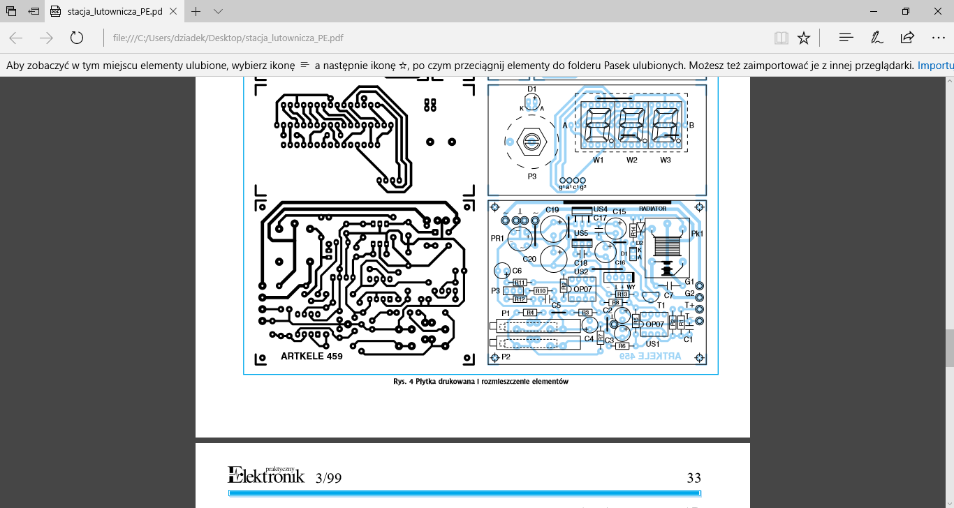

tzok napisał:...a próbowałeś je zamienić by sprawdzić czy ten drugi działa ze zwykłą kolbą? O ile układ z przekaźnikiem ma szansę działać z masywną kolbą, to w przypadku HA przekaźnik padnie po kilku godzinach pracy (za mała bezwładność termiczna, zbyt częste załączanie/wyłączanie grzałki).

tzok napisał:W tym prymitywnym sterowniku powinien on zacząć cyklicznie wyłączać i załączać zasilnie grzałki, tak aby temperatura oscylowała wokół ustalonej. Rozwiązanie z elektromagnetycznym przekaźnikiem nie nadaje się do HA. Poza tym musisz ustalić typ i charakterystykę termoelementu w kolbie HA.

G.R. napisał:Kolba Zhaoxin to jest w/g Ciebie precyzyjne określenie? Przecież oni produkują całą masę różnych stacji lutowniczych i kolb, głównie tradycyjnych - grzałkowych. Nadal nie widzę problemu aby podmienić kolby i sprawdzić czy ten moduł termostatu w ogóle działa, podłączając do niego lutownicę oporową, do współpracy z którą został zaprojektowany.W pierwszym moim poście piszę wyraznie co zbudowałem i z czego
G.R. napisał:Niegłupi pomysł, bo ten który masz się zupełnie do kolby HA nie nadaje, a skala przeróbek tego archaicznego projektu jest na granicy sensowności.może lepiej zaproponuj abym zbudował drugi sterownik będzie prędzej niż przerabiać pcb które mam z HA
G.R. napisał:Wystarczy zdjąć osłonę i popatrzyć. Co z Ciebie za elektronik, jak boisz się rozebrać lutownicę... zresztą ktoś już to za Ciebie zrobił - w środku jest termopara, więc (o ile jest sprawna, bo jakość tych kolb jest bardzo słaba) powinna wystarczyć kalibracja termostatu (o ile jest sprawny, co proponowałem sprawdzić podłączając do niego lutownicę, z którą działa drugi posiadany przez Ciebie termostat). Przeczytałeś w ogóle opis uruchomienia tego termostatu w PE?I co mam rozłożyć grzałkę HA na czynniki pierwsze a potem wyślę do ciebie abyś złożył i dał gwarancję że po podłączeniu do 230 v mnie nie porazi prąd

Może schemat chociaż zamieścisz, nie pomyślałeś o tym? To my mamy kombinować i szukać go sobie?
Pomyślałeś chociaż przez chwile, że termopara może być odwrotnie włączona?
Pomyślałeś, że typ termopary w HotAir jest nieodpowiedni?

G.R. napisał:...prawie - to rysunek montażowy, zupełnie nieprzydatny do analizy działania układu i wprowadzania ew. poprawek.Potrzebujesz schematu a czytałeś pierwszy post a może według ciebie na tym obrazku jest obraz malarza
tzok napisał:G.R. napisał:...prawie - to rysunek montażowy, zupełnie nieprzydatny do analizy działania układu i wprowadzania ew. poprawek.Potrzebujesz schematu a czytałeś pierwszy post a może według ciebie na tym obrazku jest obraz malarza
Ponawiam pytanie - czytałeś opis uruchomienia tego układu w PE? Próbowałeś regulacji czułości tego wzmacniacza (P2) oraz regulacji offsetu (P1)? Jak zmienia się napięcie na wyjściu wzmacniacza pomiarowego (pin 6, US1) w miarę rozgrzewania grzałki kolby HA? Dysponujesz zwykłą termoparą K, jak te dołączane do multimetrów? Spróbuj ją wpiąć zamiast wbudowanej w grzałkę i umieścić w wylocie powietrza kolby HA.

Układy US1 i US2 masz w podstawkach czy wlutowane? Potrafisz "zasymulować" sygnał termopary? Skoro układ pomiarowy działa to trzeba się przyjrzeć komparatorowi, "zadajnikowi" temperatury - czyli napięciu odniesienia dla komparatora (R10-R12, P3, C5, C6) i sterowaniu przekaźnika. Najłatwiej byłoby wymontować US1 i podawać regulowane napięcie na jego wyjście (PIN 6), obserwując odczyt na wyświetlaczu i wyjście US2 oraz stan przekaźnika.
Freddy napisał:Jak zmienia się napięcie na wyjściu układu US1 (pin 6) w miarę wzrostu temperatury?
Freddy napisał:Powtarzam po raz trzeci pytanie.
Jak zmienia się napięcie na pin6 US1 w miarę wzrostu temperatury?
Freddy napisał:W związku z tym - czy woltomierz (na ICL7107) pokazuje zmianę napięcia?
Sprawdź te same zmiany na pin6 IC2, aż do osiągnięcia maksymalnej temperatury..
