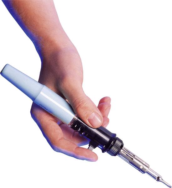

    Jakość i szybkość lutowania zależy m.in. od doboru i odpowiednich narzędzi umożlwiających szybką i dokładną pracę. Dla elektroników ważna jest moc urządzenia, odpowiednio dobrana do rodzaju lutowanych elementów, a także sposób działania.
    Jeśli ważnym czynnikiem podczas wyboru jest możliwość łatwego transportu, warto postawić na modele gazowe lub działające na baterie.
    W lutownicach gazowych grot jest podgrzewany za pomocą palnika zasilanego gazem (najczęściej jest nim propan-butan). Można je stosować również bez grota, aby otrzymać małą opalarkę, przydatną np. do pracy z elementami termokurczliwymi.
    Lutownica gazowa Weller Pyropen Piezo jest doskonałym przykładem urządzenia, które łączy w sobie wysoką moc, doskonałą jakość wykonania oraz łatwość manewrowania.
    Jaką lutownicę wybrać? - Lutownica gazowa Weller Pyropen Piezo
    Fot. Lutownica gazowa Weller Pyropen Piezo
    Jest to lutownica o uniwersalnym zastosowaniu. Nadaje się do lutowania, rozgrzewania gorącym powietrzem i pracy z otwartym płomieniem. Lutownica jest lekka, łatwa w użyciu i można ją szybko i łatwo napełnić gazem. Posiada ona wbudowane okienko do kontrolowania poziomu gazu. Wysoka temperatura chroni lutowane materiały przez utlenieniem, dzięki czemu można bezdotykowo lutować płytki IL i MOS-LSI, pastę lutowniczą, przewody termozgrzewalne i elementy wykonane z PCW.
    Weller Pyropen Piezo jest przykładem bardzo wydajnej, regulowanej lutownicy o bardzo długim cyklu pracy.
    Im mocniejsza lutownica, tym szybciej będzie ona osiągała wyższą temperaturę. Gazowy model Weller pozwala na uzyskanie temperatury od 250 do 500°C (lutownica), 650°C (dysza gorącego powietrza).
    Zapewnia również komfort podczas pracy – dzięki niewielkiej wadze – 126 g – ręka nie będzie zbytnio nadwyrężona, szczególnie podczas długotrwałego lutowania.
    - Bezstopniowa regulacja od 20 do 60 W
    - Zawiera dyszę gorącego powietrza
    - Grot lutowniczy w kształcie dłuta 3,0 mm
    Dowiedz się więcej>>

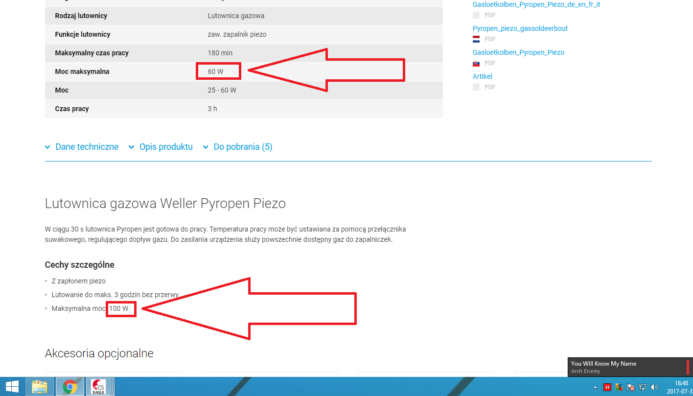

    W jaki sposób przeliczacie temperaturę płomienia na waty?
    @Conrad.pl wasze posty sprawiają, że człowiek ma uśmiech na twarzy :D

    szymon122 napisał:
    Na podstawie wydzielanego ciepła w jednostce czasu przy danym przepływie gazu.
