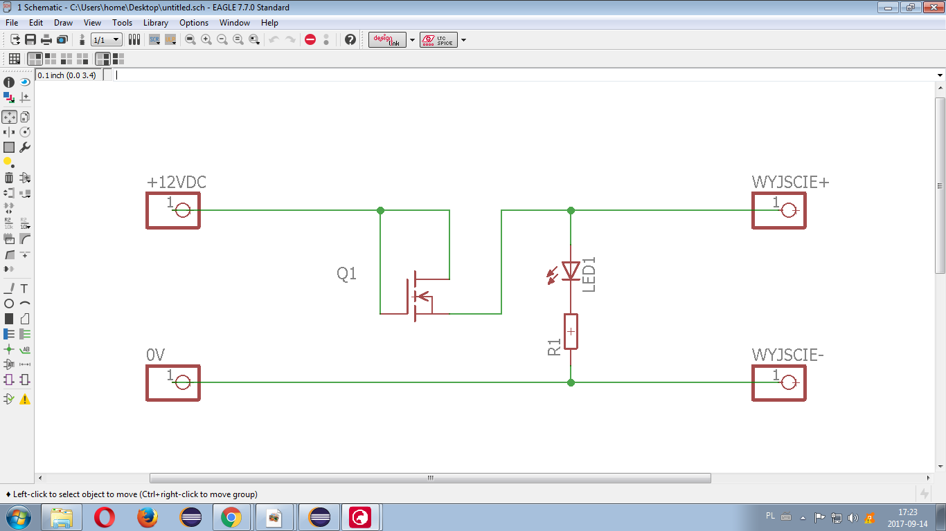

    Mam problem z załączeniem tranzystora MOSFET. Zbudowałem układ jak poniżej i gdy na wejście daję +12V to na wyjściu otrzymuję napięcie 9V w przypadku tranzystora IRF730, lub 7,5V gdy jest tam tranzystor 42N65M5. Na wyjściu powinno być takie samo napięcie jak na wejściu. To skąd takie duże spadki?
    Układ wykonałem na płytce stykowej, sprawdzałem na innych tranzystorach i to samo.
    Nie, na bramkę trzeba podać ok 7 woltów więcej niż na źródło, kiedy źródło jest na masie jest łatwiej (jak na schemacie u kolegi powyżej), kiedy źródło jest na plusie wyjścia potrzebne jest dodatkowe wyższe zasilanie dla bramki np 19V

    Dzięki koledzy, to jest właśnie początek mojej pracy nad układem który będzie zmieniał polaryzację silnika lewo-prawo,silnik ma być 12V. Zasilacz też mam 12V, a więc potrzebuję te 7V jakoś wyciągnąć.
    Zastanawiam się nad użyciem cewki która podwyższałaby napięcie, zrobiłbym taką przetwornicę step-up. Wszystko jest robione na Atmedze8.
    Co myślicie o tym pomyśle?

    Skoro chcesz zmieniać polaryzację, to potrzebujesz zbudować mostek H, dolne tranzystory N-kanałowe łatwo wysterować, a na górne jest kilka sposobów, jeśli będą z kanałem N to potrzeba wyższego napięcia które można zrobić bootstrapem lub przetwornicą, przetwornica nie musi mieć dużej wydajności wystarczy pompa ładunkowa, inny sposób to zastosować tranzystory P-kanałowe, podłączone źródłem do plusa, wtedy sterowanie 0V/12V będzie prawidłowe.

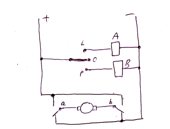

    Nie podał Kolega co to za silnik i gdzie będzie stosowany. Może prościej będzie to rozwiązać na przekażnikach. Tu jest jeden ze sposobów:
