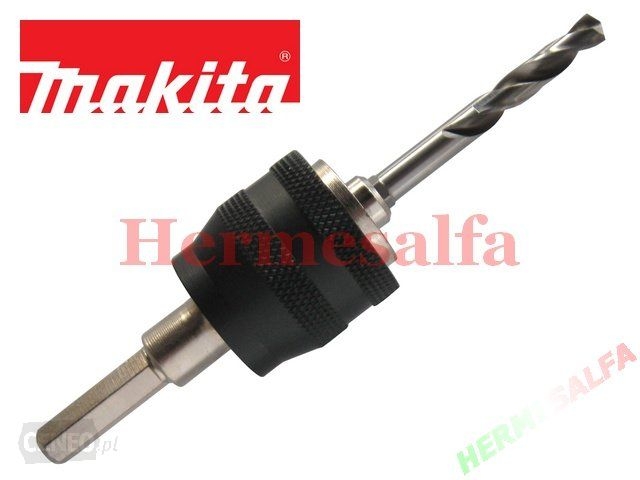

    te niedrogie Makity w blasze stalowej dość dobrze się spisują do 20 otworów potem jest coraz gorzej, warto po wywierceniu otworu prowadzącego nawiercić trochę z jednej strony i potem z drugiej strony, uniknie się poszarpanej i pofalowanej krawędzi. Maksymalne obroty to 200 obr/min - zalecane dużo mniejsze.
    W stali nierdzewnej tym czymś wywiercisz może jeden otwór i to na bardzo wolnych obrotach.
    Materiał musi być dobrze przytwierdzony ściskami do jakiejś dechy i stołu w ręku tego nie utrzymasz w momencie przebicia się przez materiał. Wiertarka, jakaś większa z dodatkową rączką, moc nie ważna ale moment szarpnięcia przy przejściu przez materiał - czym słabsza tym lepsza bo nie urwie rąk - lub ze sprzęgłem przeciążeniowym..
    Warto też zastosować chłodziwo ze smarowaniem, np jakiś olej parafinowy, lub rozpałki do grila która zawiera olej parafinowy.
    Jak masz tych dziurek więcej do wiercenia to może lepiej rozglądnąć się czy gdzieś nie masz w okolicy cięcia laserowego lub wodnego, wyjdzie tanio, dokładnie i nie trzeba tego potem obrabiać.
    Można też szybko wyciąć wyrzynarką, z wąskim ostrzem do metalu i potem pilnikiem co-nieco podydać, ale najpierw trzeba blachę okleić folią aby stopa wyrzynarki jej nie zmasakrowała.
