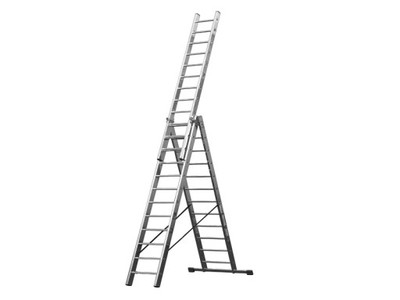

    Pytanie do doświadczonych praktyków. Który rodzaj drabiny Koledzy najczęściej używają podczas montażu i serwisu CCTV, alarmów stacjonarnych itd?

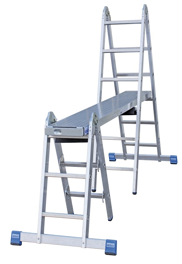

    Z podestem?
    Drabina dla instalatora. Która najlepiej się sprawdza?
    Rozsuwana?
    Przegubowa 4x4?

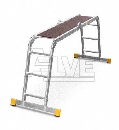

    Przegubowa 4x4 z podestem (demontowalnym)?
    Przegubowa kombinowana?

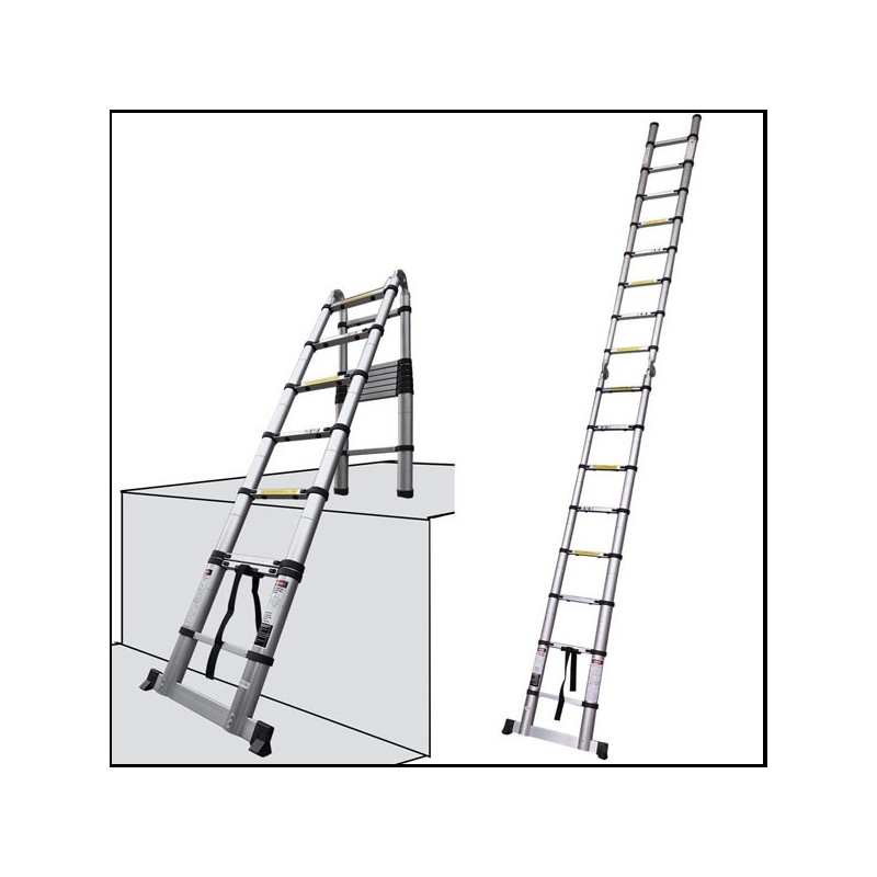

    Teleskopowa?

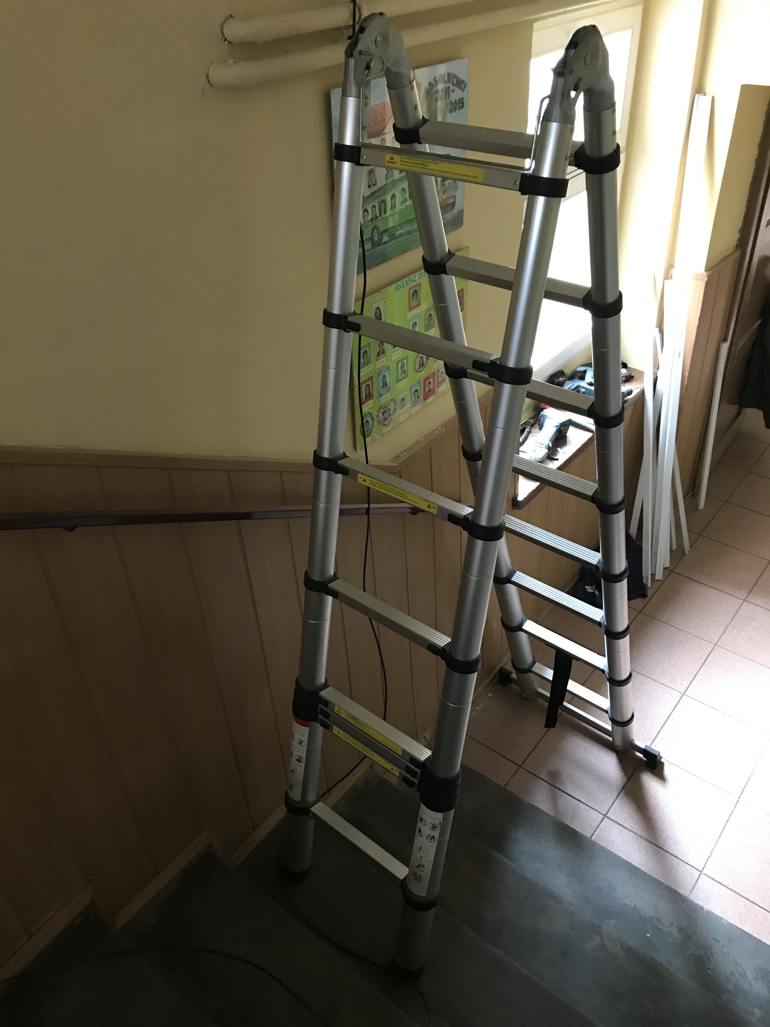

    Teleskopowa z przegubem?
    A może jeszcze jakieś inne? Proszę o fotki jeśli któregoś rodzaju nie zamieściłem.
    Proszę o opinie, z chociaż króciutkim uzasadnieniem.

    Do tego wygoda użytkowania i osobiste preferencje - jedni wszystko robili by z podestu inni z drabiny rozstawionej w A itd.
    Osobiście - mały podest(chociażby drobne prace u Klienta typu wymiana baterii w czujniku, akumulatora), przegubowa Krause do prac na nieco wyżej (głównie rozstawiona na A bądź przystawiana do ściany/słupa) no i Stabilo 3x14 jak trzeba coś zrobić wysooko.

    Odradzam teleskopowe. Lubią się zacinać przy otwieraniu lub składać same od siebie jak się na nich stoi. Bolą potem piszczele... Nie polecam.
    Tak jak pisał raffin wszystko zależy od roboty.
    Mam 5-cio stopniową Little Giant, z której jestem zadowolony. Zajmuje mało miejsca, solidna budowa. Pewne zatrzaski.
    Przegubowa 4x4 też dobra. Po złożeniu zajmuje mało miejsca w samochodzie. Trzeba tylko pamiętać przy rozkładaniu, żeby kliknęły zatrzaski, bo można spaść.
    Rozsuwana A taka jak na drugim zdjęciu dobra do wieszania czegoś pośrodku wysokiego pomieszczenia, gdzie nie ma możliwości oparcia drabiny.

    Tak jak pisze kolega wyżej. Teleskopowych unikać jak tylko można. Dodatkowo się wyginają dość mocno i takie mało stabilne. Jedyny ich plus, że zmieści się za siedzeniem w aucie.

    Tak jak wcześniej inni Koledzy pisali, trudno jest mieć jedną drabinę do wszystkiego. Do montowania czujek w mieszkaniu najwygodniejsza będzie drabinka z podeślę, ale nie użyjesz jej do regulacji kamery wiszące 7 metrów nad gruntem. Tu musisz mieć rozsuwaną 3x12 lub dłuższą. Z kolei z taką długą drabiną w mieszkaniu, będziesz się zachowywał jak słoń w składzie porcelany.
    Ja mam jedną z podestem i pięcioma schodkami do prac w mieszkaniach i niskich biurach. Teraz kupił bym dłuższą o jeden schowek, bo czasem brakuje mi kilku centymetrów przy pracach nad sufitem podwieszany.
    Drugą mam składaną 4x4 do prac w wysokich biurach, gdzie sufit podwieszany jest na 4 metrach, a korytka kablowe jeszcze wyżej. Jej zaletą jest, że po złożeniu mieści się do każdej.
    Mam też 3x11 do prac przy kamerach, a czasem pożyczam 3x15 przy ekstremalnych przypadkach.
    Przy kupnie drabiny, a zwłaszcza wysokiej, ważna jest jej jakość, grubość materiału z jakiego jest wykonana, dokładność wykonania. Drabinka z podestem może być z marketu, jak zacznie się giąć to ją wyrzucisz. Kiepska drabiną wysoka stanowi już zagrożenie dla życia. W składanej mogą puścić przeguby, a rozsuwana złamie się pod Twoim ciężarem. Mój kolega połamał sobie poważnie nogę, gdy urwał się pod nim czwarty stopień w jakiejś chinszczyźnie. Ja raz wchodziłem na drabinę aluminiową rozsuwaną, której profile gięły mi się pod palcami. :)
    Krause jest dobrą firmą, albo producenci drabin z atestem a strażaków. Są pancerne, ale i bardzo ciężkie.

    Tak. Nie wiem dlaczego wzięło mi jedno słowo w poprzednim poście, ale powtórzę to tutaj.
    Zaletą 4x4 jest to, że mieści się w każdej windzie. W biurowcu to super wygodne, bo nie musisz iść piechotą z długą drabiną po schodach.

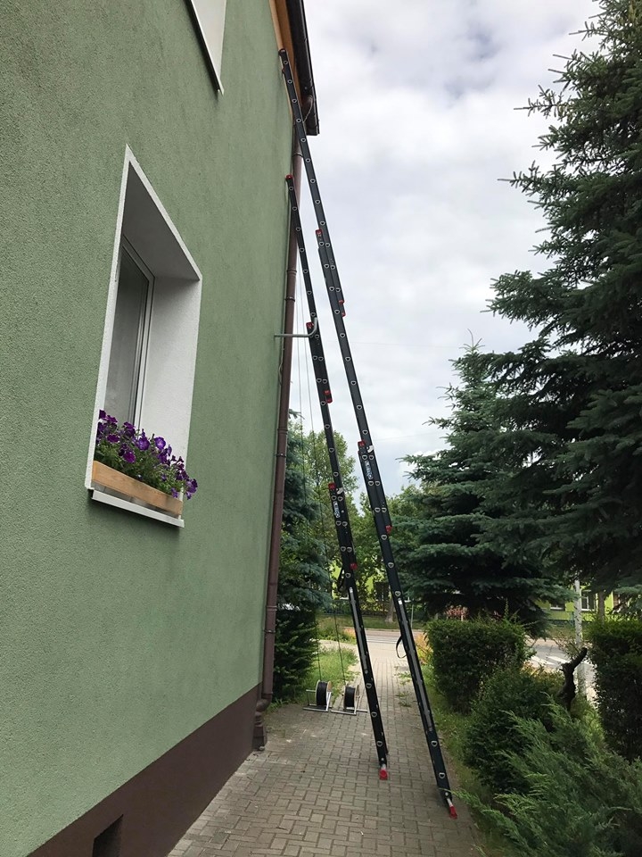

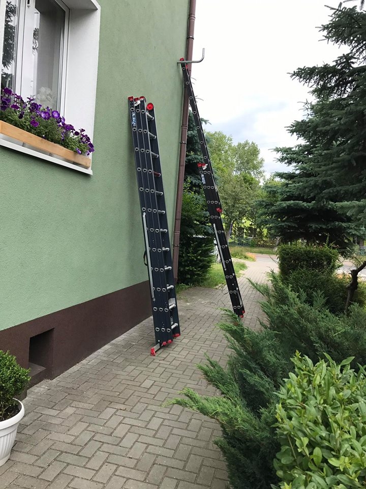

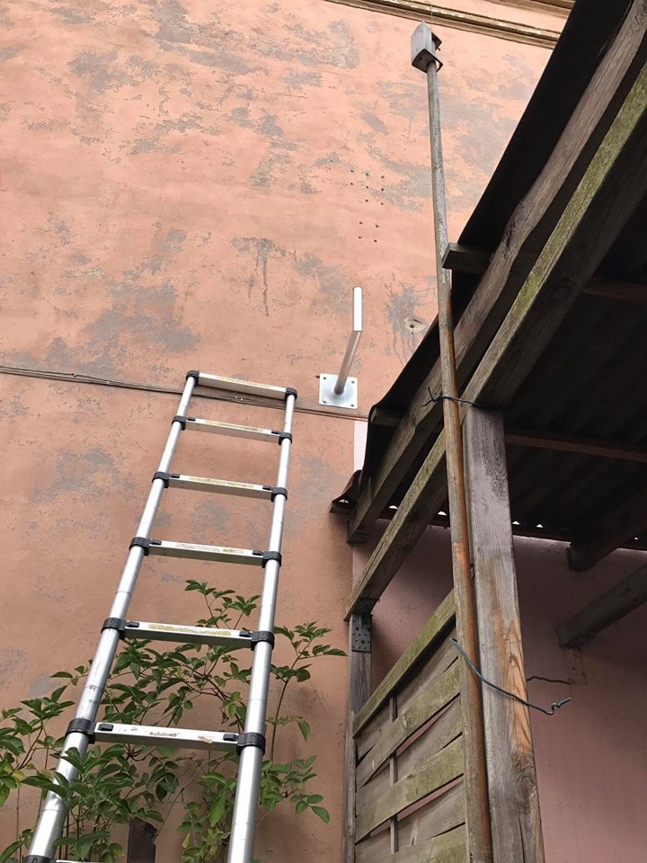

    Chcesz porządną drabinę to tylko LERO.
    Zobacz to poniżej ;)
    Drabina dla instalatora. Która najlepiej się sprawdza?Drabina dla instalatora. Która najlepiej się sprawdza?
    i mam jeszcze taką
    i wersja super na schody

    Ja nie polecam teleskopowych, bajer ale stabilność na niej zadna..... Ja używam kilku z podestem o różnych wysokościach oraz 3x8 do niższych wysokości montażu oraz 3x12 gdy trzeba się wspiąć gdzieś wyzej. Lecz z prawnego punktu widzenia drabina jest tylko ciągiem komunikacyjnym i pracę na wysokościach są z niej zabronione :)
    #18 16717394
    Fotodetektor
    Poziom 30  
    Posty: 1830
    Pomógł: 101
    Ocena: 335
    Na takiej czy innej trzeba aby ktoś asekurował = BHP
    Stabilność teleskopowej jest kiepska to fakt, ale na podstawowe instalacje wystarczy.
    Na poważniejsze rzeczy już nie za bardzo.

    Ja od wielu lat używam 4x4, super rozwiązanie, można ją skonfigurować jako rusztowanie w zestawie jest podest, Można też używać na długość i odwrócone V. Miałem montaż kamery w sklepie nad szerokim regałem, wystarczyło jeden segment ustawić na 90 stopni żeby oparł się o ścianę i dało radę, żadnym innym sposobem bym tego nie zrobił bez ściągania tony towaru a mieści się nawet do AYGO :)

    4x4 bo miesiła się w seicento , picanto , sandero . Jak jest na obiekcie z podestem to taką . Wyżej to 3 elementowa . Ale do kamer PTZ tylko zwyżka .
    Oj bolą i to bardzo, bo nawet te najdroższe potrafią się złożyć bez powodu, a najczęściej jak jest gdzieś wilgotna lub zatłuszczona, choćby od spoconych rąk.

    Czyli okazuje się, że drabiny teleskopowe tylko na obrazku takie fajne.
    Na drugim biegunie mamy 4x4, chyba najwięcej osób je ma i chwali.
