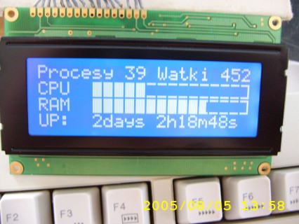

  • Pomysł narodził się po obejrzeniu n-tego postu na temat wyświetlaczy. Zachciało mi się mieć swój własny :P
    Użyte materiały:
    - Wyświetlacz WINSTAR WH2004A-TMI-JT REV.C kupiony na allegro za 65 PLN. Wyświetlacz 4x20 ma białe znaki na niebieskim tle (http://www.allegro.pl/show_item.php?item=58784485)

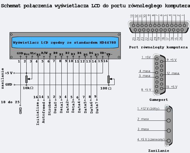

    W necie jest kilka opracowań połączeń wyświetlacz <=> PC
    Postanowiłem zrealizować wersje z możwliwością softwareowego sterowania podświetleniem mając na uwadze fakt że komputer pracuje często w nocy. Schemat znajduje się tu:
    http://www.realitynet.pl/articles/lcd/schemat_2.jpg

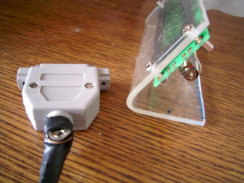

    Gniazdko Centronics wydobyłem z uszkodzonej drukarki HP690. Wyciąłem brzeszczotem fragment płytki tak aby nie było później problemu z przykręceniem gniazdka do obudowy. Następnie rozlutowałem fragment płytki. Następnie za pomocą 16 żył połączyłem wyświetlacz z gniazdkiem.Ważne żeby mieć odpowiednią rozpiskę pinów końcówek. Wtyczka ma piny ponumerowane symetrycznie względem gniazdka :) Można się pomylić... (numery pinów wtyczek zamieszczam na obrazku poniżej)
    Wykorzystując konstrukcje gniazda mogłem przylutować przewody do "górnych końcówek". Na koniec przylutowałem potencjometry, tranzystor, diode i rezystor.
    Niestety okazało się że rozkład pinów gniazda Centronics jest troche inny niż DB-25.
    Żeby nie komplikować sobie życia przeniosłem przewody które były podłączone "w dolnym rzędzie pinów" do górnego rzędu. Ponadto wykorzystałem fakt, że w złączu jest 8 przewodów GND. Cztery z nich podłączyłem do jednego PIN-u od strony wyświetlacza. Od strony PC są one wyprowadzone z gniazdka.
    Za pomocą tychże pinów zasilam wyświetlacz z PC (z gniazdka moelex'a +5V).

    Po podłączeniu wyświetlacza do PC i włączeniu zasilania należało wyregulować prąd podświetlenia.
    W przypadku białych LED-ów prąd może być w granicach 30mA. W przypadku mojego wyświetlacza ustawiłem go na 20mA uzyskując przy tym zadowalające efekty.
    20mA uzyskałem przy potencjometrze ustawionym na "max-a".
    Przed zabawą z wyświetlaczem konieczne jest zainstalowanie sterowników port95nt.exe.
    Następnie należało wyregulować kontrast (prawie się na tym złapałem - myślałem że coś jest nie tak, zapominając o tym że trzeba go ustawić:) )
    W moim przypadku potencjometr od kontrastu jest ustawiony prawie w pozycji maksymalnej.
    Oprogramowanie:
    Jest kilka programów które można pobrać za free.
    W przypadku wyświetlaczy tekstowych najpopularniejsze do Smartie i jaLCDs.
    Po przeanalizowaniu możliwości obu doszedłem do wniosku, że więcej jest w stanie zaoferować jaLCDs.
    Program ma (między innymi) możliwość korzystania ze zmiennych systemowych, oraz definiowanie własnych zmiennych,oferuje wręcz własny język programowania (razem z instrukcjami warunkowymi). Ponadto oferuje bardzo ciekawie prezentujące się pełnoekranowe zegarki, analizator widma, czy UV meter z winampa. Podaje numer IP komputera, jest w stanie sprawdzać PING-i podanych adresów, podaje statystyki z UT, jest w stanie sprawdzać pięć skrzynek pocztowych (podaje czy jest nowa poczta, nagłówki pięciu ostatnich maili itp (z konfiguracją poczty nie moge sobie poradzić :()).
    Korzystając z tych wszystkich możliwości za pomocą dołączonego do jaLCDs programu stworzyłem własny plik konfiguracyjny, który podaje na wyświetlaczu interesujące mnie informacje.
    Mój config zamieszczam z załącznikach.

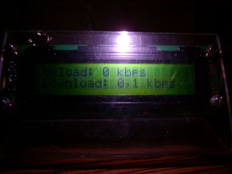

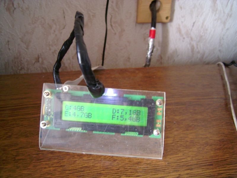

    A na koniec zdjęcia i film przedstawiający niektóre możliwości jaLCDs:

    wyświetlacz jest 2 kolorowy a dlaczego ja widze na fotce czerwoną poświate na eq winampa ?? Fajne ale mnie się bardziej podoba ten kolegi konio z tego postu https://www.elektroda.pl/rtvforum/topic322512.html i taki sobie w miare możliwości zbuduje :) Pozdro
    Nie wiem z czego to wynika, ale tak jest w rzeczywistości. Przy szybkozmiennych rzeczach pojawia się czerwona "poświata". Widać to zresztą na filmie który załączyłem.

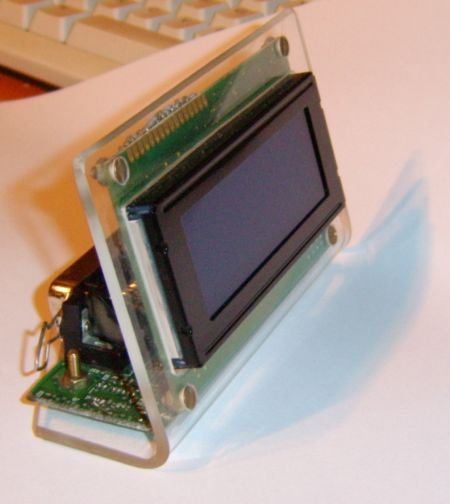

    No i powstała obudowa :)
    Obudowę zrobiłem (zgodnie z zapowiedzą :) ) z kawałka plexi. Pleksi wygiąłem po podgrzaniu ciepłym powietrzem.
    Całość ... zresztą oceńcie sami

    bardzo ładna podstawka :D ale ten kawałek drukarki psuje wygląd całości. Wiem wiem , tak najprościej coś wyciąć i wykorzystać ale mi ten kwałek się nie podoba

    Myślałem nad wyjęciem (albo kupieniem) samego gniazdka. Ale wtedy miałbym troche więcej problemów z "przytwierdzeniem" tego do obudowy. Pilnikiem wyrównam jeszcze te "wystające" kanty płytki z portem.
    Całość postawiłem "pod" monitorem.

    Skoro każdy prezentuje własny wyświetlacz to co i mnie szkodzi
    Na wstępie napisze że cały układ wykonałem bez jakiegokolwiek wkładu finansowego......... dosłownie:D. Wszystko wykonałem z materiałów dostępnych w domu. Wyświetlacz (2x20)posiadam z przyniesionej kiedyś uszkodzonej kasy fiskalnej POSNET-u. Niestety wyświetlacz nie ma podświetlania ale ten problem udało mi sie jakoś pokonać i przy okazji zrobiłem sobie mini lampke (latarnie:D) na biurko. Układ sterowany jest za pomocą programu jaLCDs. Jedynym problemem jaki mam z interesujących mnie rzeczy programu jaLCDs jest niemożliwość wyświetlenia analizatora spektrum:cry:. No ale mówi sie trudno i żyje sie dalej.
    Poniżej zamieszczam fotki mojego LCD-ka oraz schemat który użyłem.
    PS. Jakby ktoś miał lepszy pomysł rozwiązania podświetlania to najlepiej na zdjęciu niech zaprezętuje.
    • Wyświetlacz LCD do PC- HD44780 schemat.jpg (53.78 KB) Musisz być zalogowany, aby pobrać ten załącznik.
    • Wyświetlacz LCD do PC- HD44780 PIC_0095.JPG (68.73 KB) Musisz być zalogowany, aby pobrać ten załącznik.
    • Wyświetlacz LCD do PC- HD44780 PIC_0094.JPG (74.39 KB) Musisz być zalogowany, aby pobrać ten załącznik.
    • Wyświetlacz LCD do PC- HD44780 PIC_0092.JPG (76.34 KB) Musisz być zalogowany, aby pobrać ten załącznik.
    • Wyświetlacz LCD do PC- HD44780 PIC_0091.JPG (95.12 KB) Musisz być zalogowany, aby pobrać ten załącznik.
    • Wyświetlacz LCD do PC- HD44780 PIC_0090.JPG (123.46 KB) Musisz być zalogowany, aby pobrać ten załącznik.
    • Wyświetlacz LCD do PC- HD44780 PIC_0087.JPG (68.5 KB) Musisz być zalogowany, aby pobrać ten załącznik.
    • Wyświetlacz LCD do PC- HD44780 PIC_0086.JPG (87.64 KB) Musisz być zalogowany, aby pobrać ten załącznik.

    • Wyświetlacz LCD do PC- HD44780 PIC_0103.jpg (42.02 KB) Musisz być zalogowany, aby pobrać ten załącznik.

    Nie chcę rozpoczynac nowego tematu wic pisżę tutaj. Chcę zbudować wyswietlacz pod LPT - jestem raczej początkującym - jednak mam jeden problem. Nie jestem pewnien czy piny na moim wyswietlaczu zgadzają się z tymi które są na schematach ponieważ oznaczenia nieznacznie się różnią. Chodzi mi dokładnie o nastepujące piny??
    Pin2: Vdd - to jest standardowy +5V??
    Pin3: Vo Power Supply for LCD driver - czy to kontrast??
    Myslę że się zgadzają jednak nie chciałbym spalić wyświetlacza - wolę się upewnić...
    Na pin 2 podajesz napięcie +5V ale nie większe po zjarasz układ, a na pin 3 za pośrednictwem potencjometru około 10k om ustawiasz kontrast. Wszystko widać na schemacie który pokazałem powyżej.
    Pozdro

    => Duch nieźle to wygląda - szczególnie podświetlenie jest nietypowe :)
    Troche kłuje w oczy porysowana plexi - usprawiedliwia to że nie wydałeś na to złotówki :)
    Fajnie byłoby zmyć markera który pozostał po przycinaniu płytki. Niby pierdół - ale...
    Odnośnie analizatora widma - próbowałeś napisać samodzielnie skrypt w jaLCDs?
    Z tego co piszą (bodajże) w manualu - analizator zajmuje zawsze dwie ostatnie linie. Czyli jeżeli ustawisz rozmiar na 2x16 - powinno działać.
    =>vankonrado - wyświetlacza nie spalisz dopuki np. w czasie napadu złości (któryś z forumowiczów zaczął w taki sposób kombinować gdy LCD nie chciał działać) nie podłączysz gdzieś np. 12V (albo podasz 5V bezpośrednio na podświetlenie). Jeżeli źle podłączysz - po prostu nie będzie działać :)
