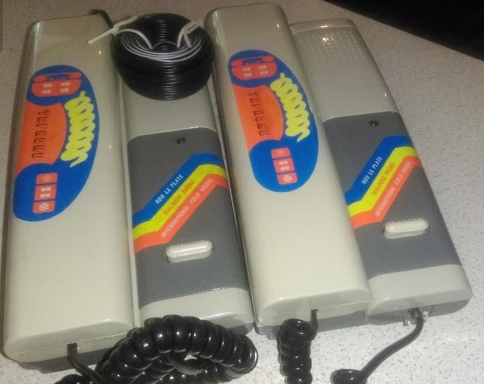

    Można kupić tanią centralkę telefoniczną lub zakończenie NT z łącznością wewnętrzną.

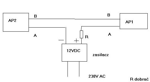

    mam coś takiego , może Cię zainteresuje
    \Dwie żyły , możliwość zastosowania zasilacza .

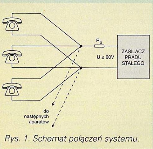

    Rozwiązanie dla telefonów impulsowych https://serwis.avt.pl/manuals/AVT5286.pdf
    Może to być też tania, używana centrala abonencka. Można tam ustawić gorąca linie i nie trzeba nawet wybierac nr. Może byćbramka VoIP. Co prawda, przeważnie nie obsługują wybierania impulsowego, ale w DialPlanie można zrobić gorąca linię.

    Trzeba -poprzez dławik-zasilić plusem zasilacza jeden przewód a na drugi przewód
    z kabelka podać poprzez dławik minus z zasilacza.
    Gdy obie słuchawki aparatów będą odłożone prąd w lini nie będzie płynął.
    Wywołanie kolegi -jeśli to aparaty z tarczami numerowymi -to podniesienie słuchawki i wykręcenie n.p: "9" ...i dzwonek u kolegi będzie "pobrzękiwał".

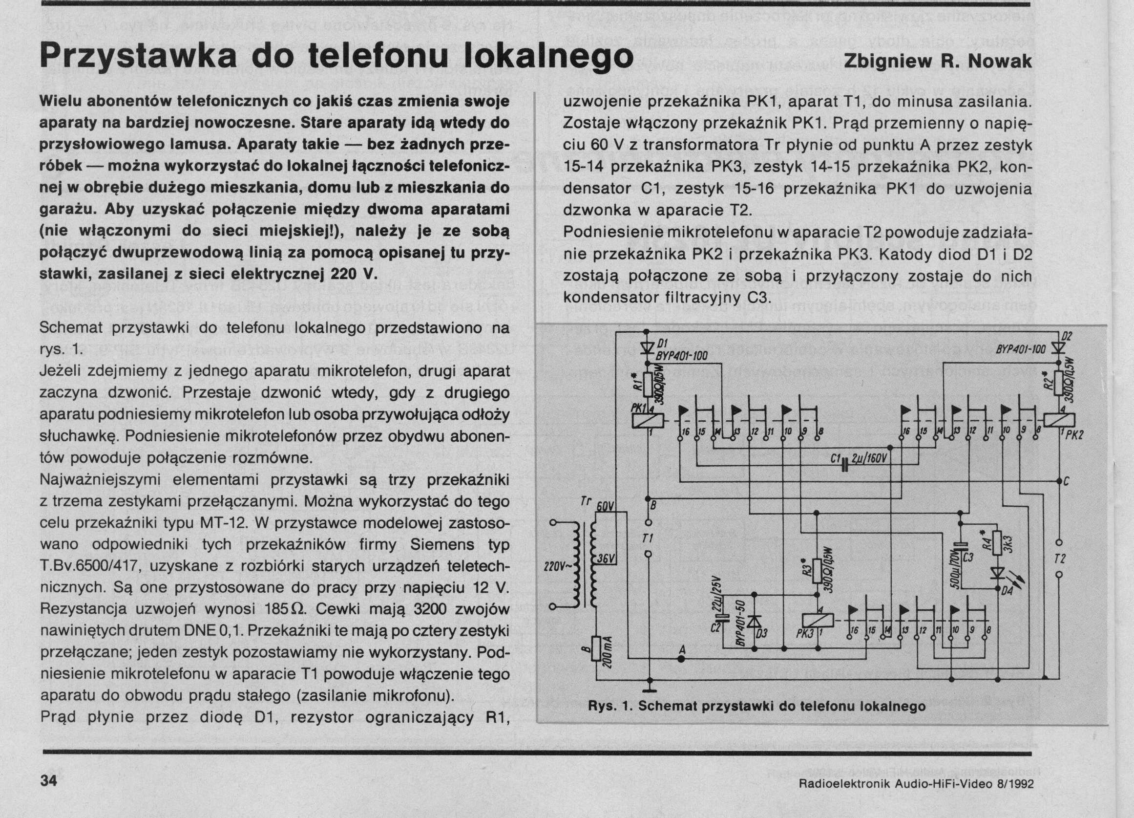

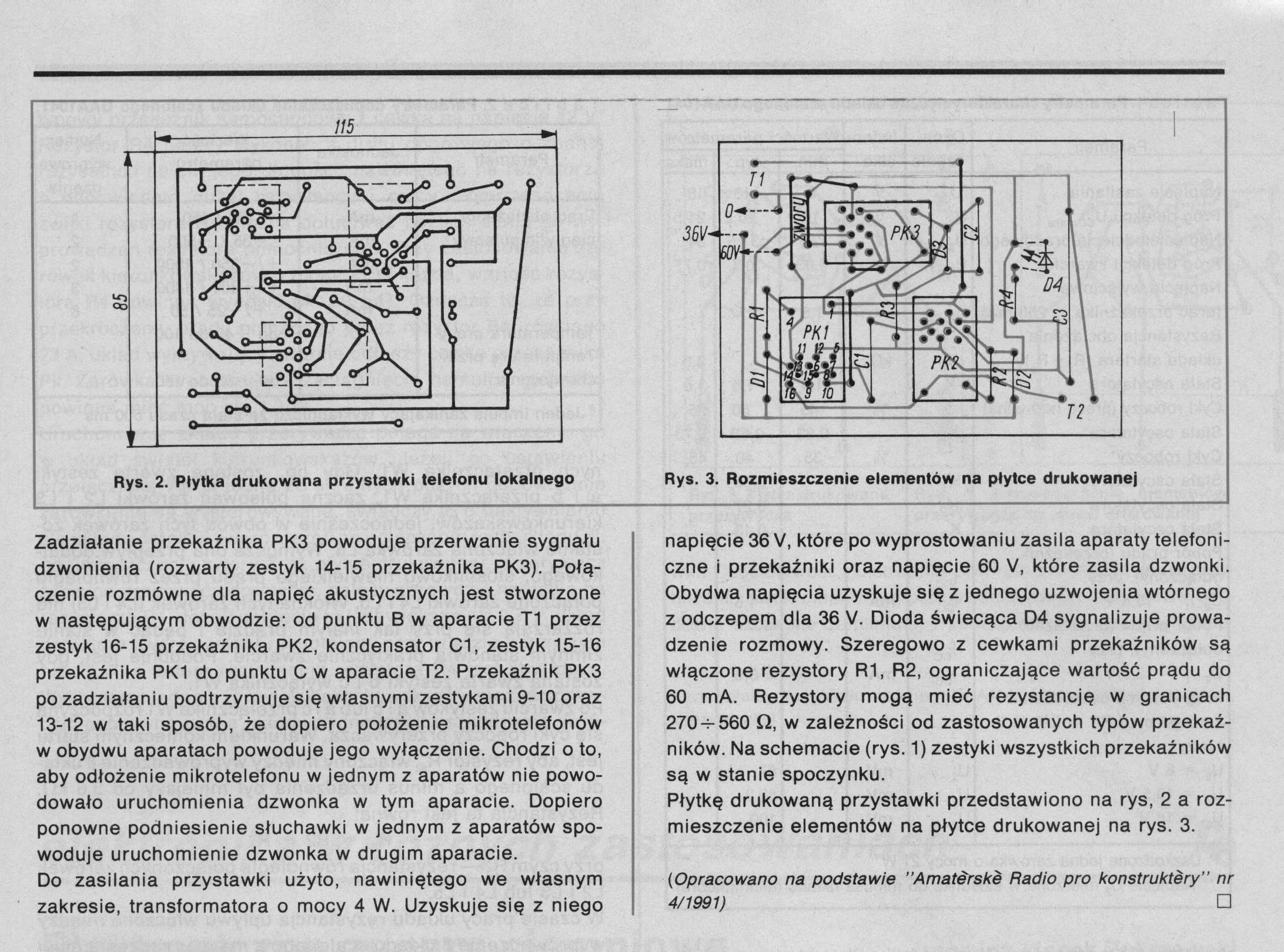

    zybex napisał:
    Jak chcesz całkiem prosto, tak na teraz, to może takie coś.
    Jak podłączyć dwa telefony RWT „Tulipan” lub „Aster” w jedną sieć?
    Pełen opis jest tu https://elportal.pl/pdf/k07/13_15b.pdf .
    Albo coś trudniejszego:
    Dziękuje, ale tak czy siak będę musiał komuś zlecić wykonanie ów układu gdyż nigdy nie miałem odczynienia z elektroniką, o ile potrafiłbym rozróżnić elementy to nie wiem jakbym miał to poskładać w całość.. gdyby ktoś posiadał fotografie wykonanego układu znacznie by to ułatwiło sprawę.

    Zawsze można zrobić centralkę na typowych przekaźnikach MT-12.

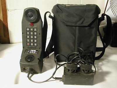

    Skoro proponujecie VOIP dla takiej sieci :D , ja zaproponowałem telefony wojskowe . Jest dostępny na Allegro system do 99 aparatów w sieci dwuprzewodowej i pracujacej bez centrali. Cena za jeden aparat bodaj 40 zł. Podam Koledze namiar na priv. W sumie ładne aparaty - przypominające ericcsonowskie Cobry, tylko ten kolor....Zależy, co kto lubi.
