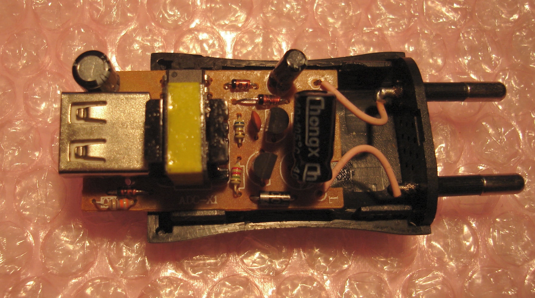

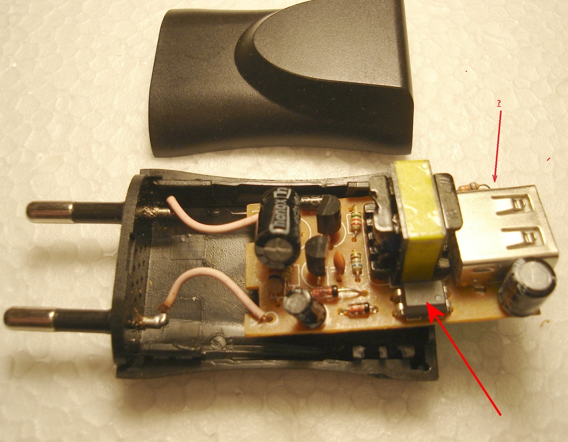

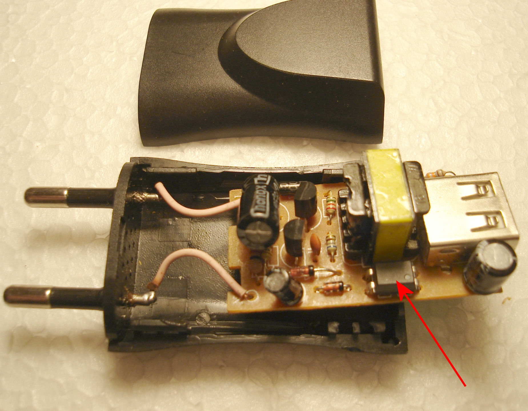

    Co to za element w zasilaczu?
    Identyfikacja elementu w zasilaczu ze zdjęcia - co to może być?
  • #2 16951410
    Rezystor240
    Posty: 9241
    Pomógł: 689
    Ocena: 1655
    Co jest napisane na tym scalaku?
    W ciemno mogę powiedzieć, że to jest transoptor.

    Nic nie jest na nim napisane.
  • #4 16951420
    Rezystor240
    Posty: 9241
    Pomógł: 689
    Ocena: 1655
    HD-VIDEO napisał:
    A nic nie jest napisane
    Jest jeszcze jakiś scalak na tej płytce?

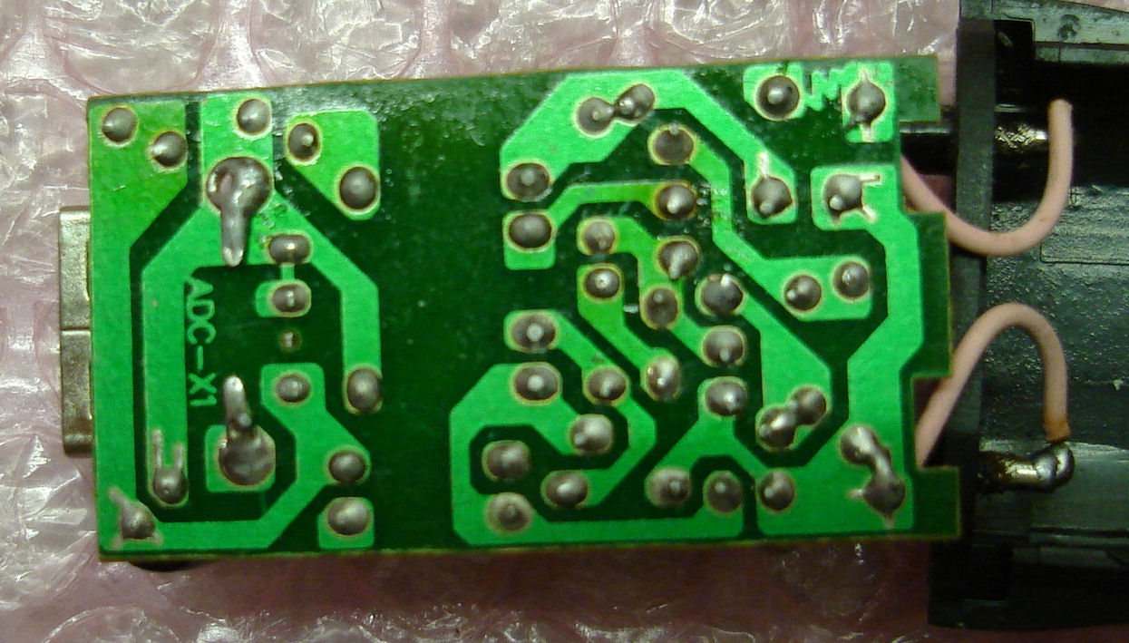

  • #5 16951570
    aksakal
    Posty: 8958
    Pomógł: 1672
    Ocena: 3011

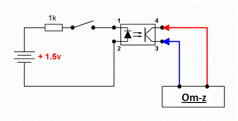

    Wskazany przez Ciebie element - transoptor, który pełni rolę jednego z elementów stabilizowania wyjściowego napięcia . Na schemacie jeden z przykładów jego użycia. Lecz należy spojrzeć na zdjęcie PCB od strony druku, ponieważ niektóre prostownicze mostki mają analogiczny wygląd. Identyfikacja elementu w zasilaczu ze zdjęcia - co to może być?Identyfikacja elementu w zasilaczu ze zdjęcia - co to może być?Identyfikacja elementu w zasilaczu ze zdjęcia - co to może być?

    No, żeby on wykonywał jakąś pracę

    Na 100% jest to transoptor.

    To opisz jak ma on działać

    Narysuj schemat Twego zasilacza, to powiem Ci jakie zadanie spełnia w układzie.

    Nic nie będę rysował widać, jak jest podłączony ten "transoptor"

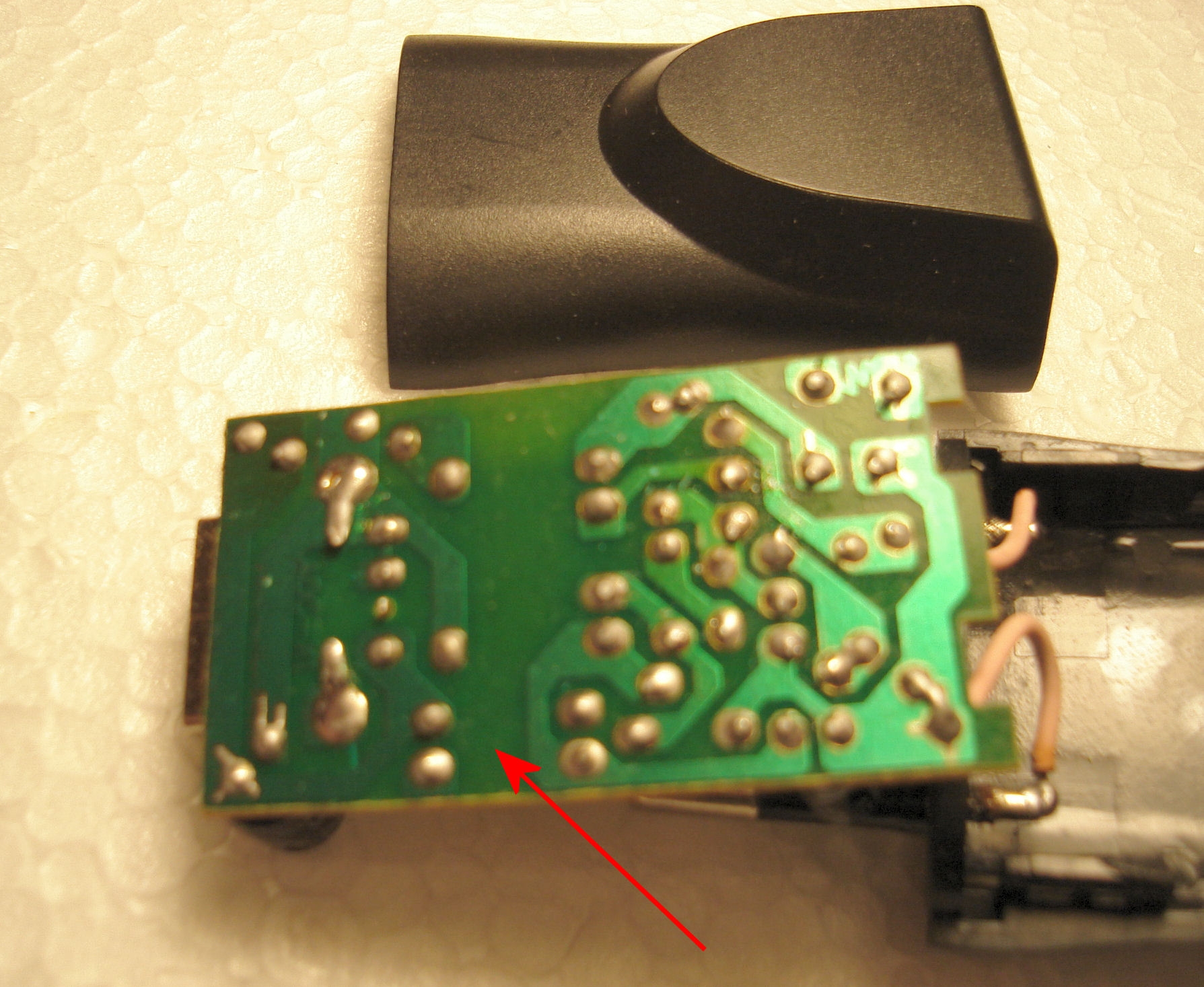

    Temat pierwotnie był w "Hyde Park" specjalnie go tam umieściłem, więc przyjrzyj się dokładnie jak jest podłączony ten element
  • #13 16954077
    aksakal
    Posty: 8958
    Pomógł: 1672
    Ocena: 3011
    Koledzy ! Odłóżcie emocje na bok, to zły poradnik ! Kolego, HD - VIDEO! Wyłóż zdjęcie PCB z rodzajem elementów przeciwległej strony od tego nieznajomego. Jeśli masz możliwość przeczytać oznaczenie 2 elementów, podobnych do tranzystorów - zawiadom ich nazwę. Identyfikacja elementu w zasilaczu ze zdjęcia - co to może być?
  • #14 16954827
    HD-VIDEO
    Posty: 8042
    Pomógł: 1265
    Ocena: 1887
    Aby nie ciągnąć dalej tematu.

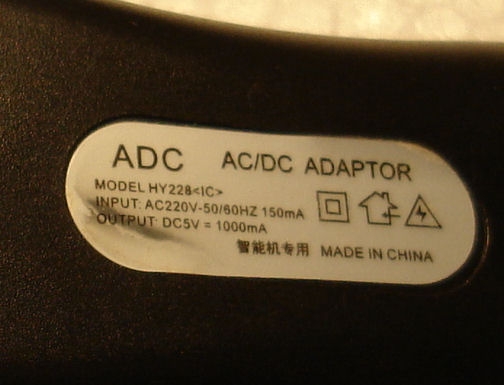

    Zasilacz ma takie parametry i tak jest opisany:
    Od strony zasilania 230V, bezpiecznik w postaci ścieżki, prostownik jedno połówkowy, filtr 2u2/400V, tranzystory 13001, C945, diody C6V2, 1N4148
    Na wyjściu za transformatorem dioda prostująca 1N4148 za diodą równolegle kondensator 220nF/16 i rezystor 330Ω do masy > Gniazdo USB
    Ale to wszystko wyjaśnia - brak CE
    Pytanie pozostaje co miał (ma) robić ten "transoptor"
  • #15 16954856
  • #16 16954882
    ^ToM^
    Posty: 9051
    Pomógł: 495
    Ocena: 2939
    No więc to nie jest transoptor - przynajmniej patrząc na układ połączeń. Gdyż transoptor z reguły wykorzystuje 4 wyprowadzenia kostki.
    Zatem pytanie jest inne. Jeżeli to jest "ślepy chiński" transoptor to jakim cudem ów zasilacz działa?
    Dla bardziej niewtajemniczonych podpowiem, że normalnie ten element zamyka pętlę sprzężenia zwrotnego, z której stabilizator wie jakie jest napięcie na wyjściu, zatem o ile je ma podwyższyć jak jest za niskie a o ile obniżyć jak jest za wysokie.
    Pytanie, który element w tym zasilaczu informuje stabilizator o stanie pętli? :)
    Są przetwornice impulsowe flyback, które nie wymagają zamkniętej pętli sprzężenia zwrotnego (informację o napięciu wyjściowym uzyskują na podstawie pomiaru tzw. napięcia odbitego). Ale ten zasilacz jest zbyt prymitywny - wygląda na jakąś przetwornicę samodławną.
    Dałoby się rozrysować kawałek układu? Do czego ten "transoptor" jest podłączony po stronie pierwotnej i wtórnej?

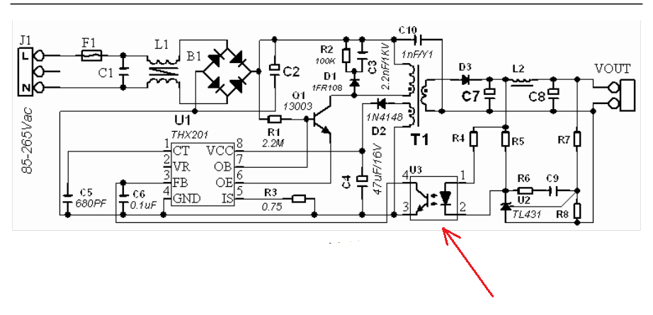

    Podobnie ten schemat więcej podchodzi dla porównania. Identyfikacja elementu w zasilaczu ze zdjęcia - co to może być? Chiny humor (#14 ) - na wyjściu dioda 1N4148 i I OUT = 1000mA!!!

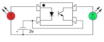

    Kolego, Freddy ! W post#20 wyłożyłem schemat i napisałem, że schemat dla porównania . Stosunkowo Chin humoru wskazałem post( # 14 ) kolegi HD - VIDEO - autora tematu - w którym jest wskazana prostownicza dioda 1N4148 ! Tak że mojego błędu nie widzę !Dla sprawdzenia wersji TRANSOPTORA można wykorzystać 1 z schematów.Identyfikacja elementu w zasilaczu ze zdjęcia - co to może być?Identyfikacja elementu w zasilaczu ze zdjęcia - co to może być?Identyfikacja elementu w zasilaczu ze zdjęcia - co to może być?

  • #28 16966123
    ^ToM^
    Posty: 9051
    Pomógł: 495
    Ocena: 2939
    Jedni o kozie inni o wozie. Wracając do meritum, nawet jeżeli to jest transoptor to nie pełnia on swojego zadania. Przetwornica na schemacie powyżej nie daje stabilizowanego napięcia. Dopiero po podłączeniu do obciążenia napiecie ustali się na jakimś poziomie wynikającym z obciążenia. Natomiast po co, ktoś wlutowywuje transoptor za 0,2 € i go nie wykorzystuje to nie mam pojęcia. Przecież taniej byłoby gdyby go nie wlutowali! Byłby zysk z każdego zasilacza o 0,2 € minimum. :))
  • #29 16967903
    kwazar
    Poziom 29  
    Posty: 929
    Pomógł: 150
    Ocena: 121
    Ta dioda 1N4007 jest po stronie pierwotnej, a dioda 1N4148 obok gniazda USB- po stronie wtórnej.
  • #30 19537830
    jacekp123
    Posty: 79
    Ocena: 6
    Tak dla wyjaśnienia.
    W prostych zasilaczach do wyjścia za prostownikiem (czarna dioda) dołączona jest przez opornik dioda transoptora + dioda Zenera (to nie 1N4148) tak, aby napięcie przewodzenia tych dwóch diod było na poziomie 5 V. Przekroczenie napięcia 5 V na wyjściu powoduje wtedy przewodzenie diody transoptora, co z kolei poprzez tranzystor transoptora działa na obwód pierwotny (generatora na tranzystorach np. 2N13001) tak, aby ograniczyć napięcie na wyjściu. W ograniczonym zakresie poprzez zmianę diody Zenera można zmienić napięcie na wyjściu.
