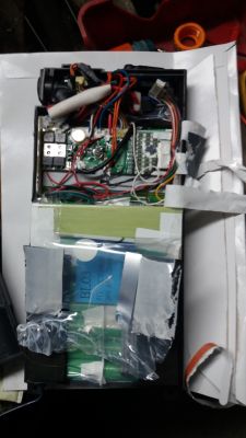

    nie chce zakladac nowego wątku mam idntyczna baterie (10 ah) z tym że mi sie rozłacza sama z siebie podczas jazdy i po zalaczeniu znów działa co moze byc przyczyna . a czy mozna rozebrac ta beterie nie uszkadzajac obudowy by pomierzyc napiecie na poszczegolnych celach . dzis zmierzyłem napiecie po naladowaniu na zewnetrzynych pinach i pokazuje niecałe 40 V ale jutro załatwię lepszy miernik bo byc moze on fałszuje trochę
  • #19 18005860
    piotrm169
    Posty: 33
    Ocena: 16
    Baterię rozbierzesz bez problemu masz tu zdjęcie co w środku.Po całkowitym naładowaniu trochę mało ja mam 41,8 V. U mnie całą przyczyną był zawilgocony ten na kierownicy jak on się nazywa włącznik,bo to wszystko zaczęło się po ulewnym deszczu.Teraz osuszyłem i wszystko OK.
    Rower elektryczny Victoria system Tranz x 36v nie ma wspomagania
