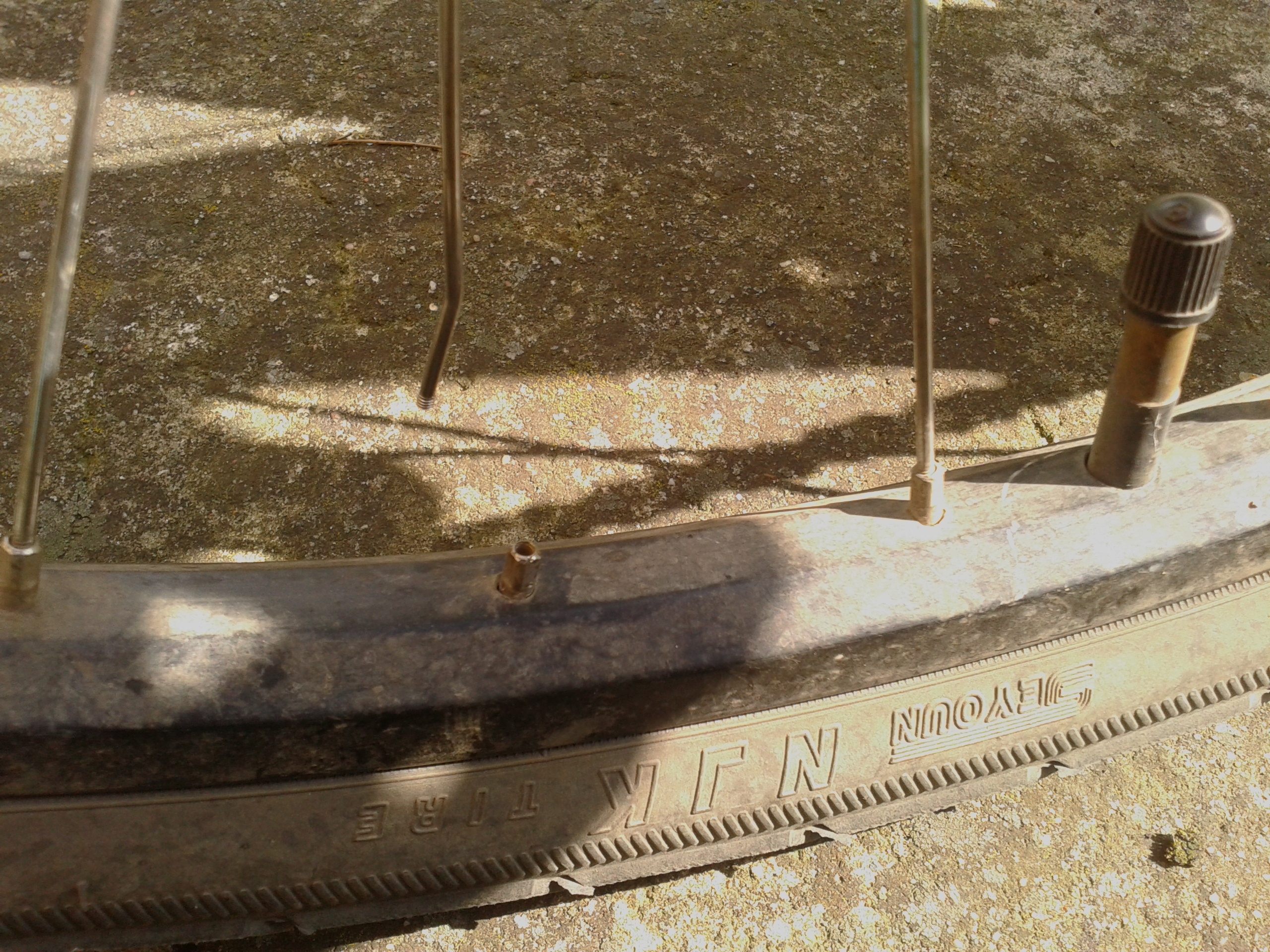

Wyrwana szprycha z obręczy koła roweru. - Jak to naprawić?
Rezystor240 25 Lip 2018 15:51 18039 129
Najlepsze odpowiedzi
Jak wymienić wyrwaną szprychę w tylnym kole roweru i wycentrować koło po naprawie?

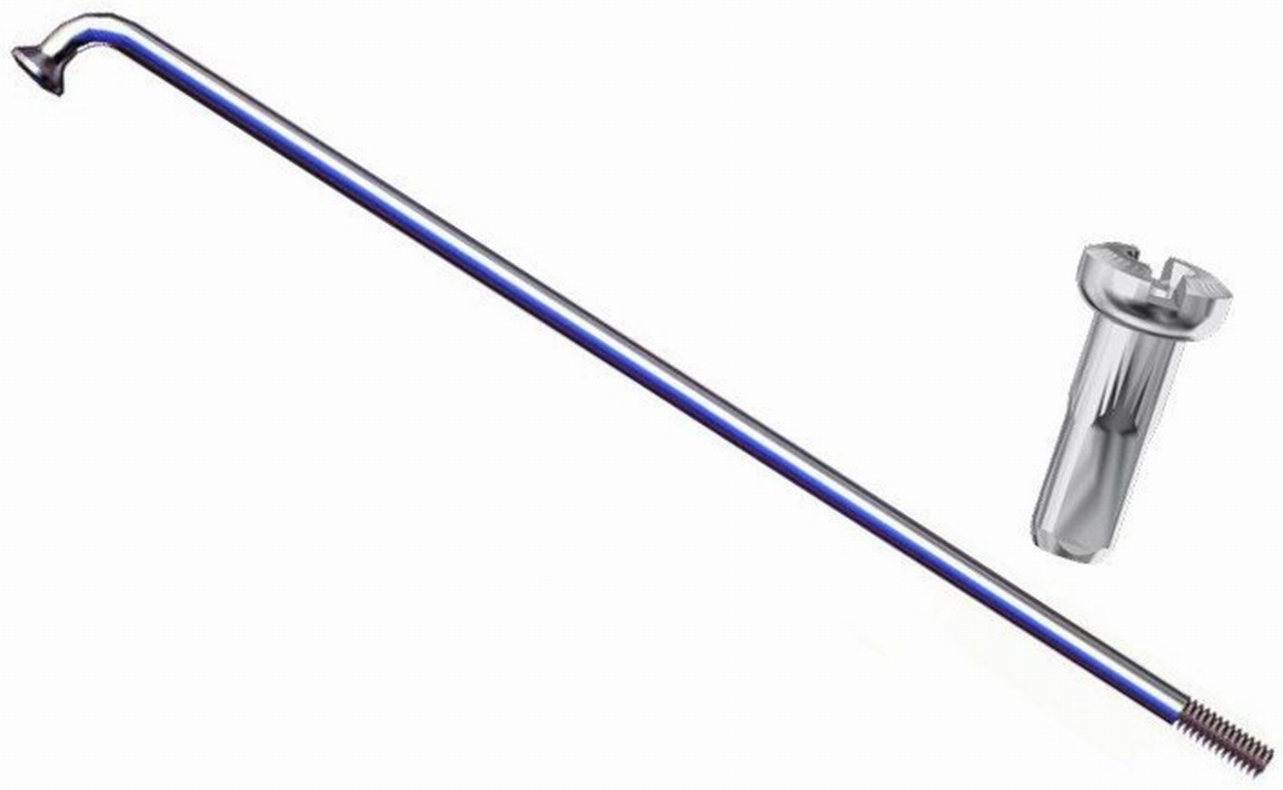

Najprościej zdjąć koło, oponę, dętkę i fartuch, kupić nową szprychę oraz nypel o odpowiedniej długości i średnicy, włożyć szprychę w otwór piasty i wkręcić nypel kluczem do szprych [#17349048][#17349050] Jeśli uszkodzona szprycha jest od strony kasety lub wolnobiegu w tylnym kole, trzeba najpierw odkręcić ten element specjalnym kluczem [#17349232][#17349916] Po założeniu nowej szprychy sprawdź bicie koła i centruj je na kole bez ogumienia, dokręcając nową szprychę małymi krokami, np. po 1/4 obrotu, aż koło przestanie bić [#17349109][#17349916] Trzeba też uważać, czy gwint w nypelku nie jest uszkodzony, bo wtedy nypel należy wymienić, a samo koło może wymagać dodatkowego centrowania [#17349608][#17349024] Jeśli nie masz wprawy, forumowicze radzili oddać samo koło do serwisu, bo taka naprawa jest zwykle niedroga i fachowiec od razu oceni, co trzeba jeszcze zrobić [#17349024][#17351293]
