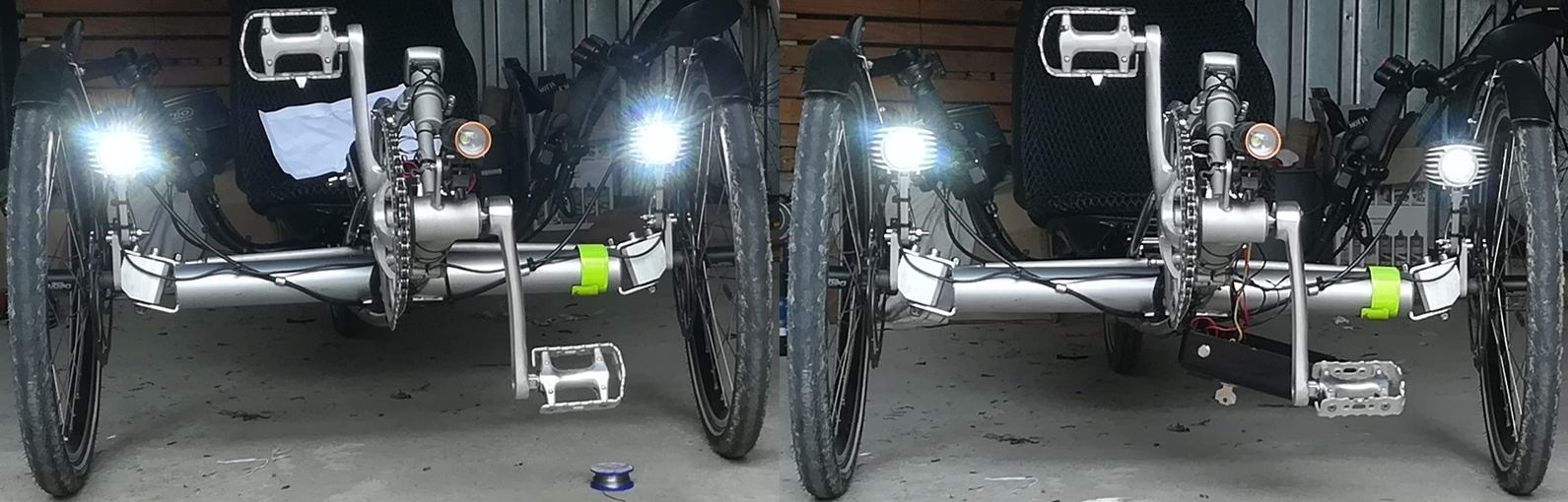

    Mniej więcej rok temu z powodów zdrowotnych zmuszony zostałem do zaprzestania uprawiania jazdy rekreacyjno-turystycznej rowerem, ale zaświtał mi pomysł żeby ze zwykłego klasycznego górala przesiąść się na rower poziomy typu trajtka. Jak pomyślałem tak zrobiłem. Po kilkumiesięcznych poszukiwaniach nabyłem nieco zaniedbana używana optime rider. Która doprowadziłem do stanu używalności korzystając z porad innych użytkowników rowerów poziomych skupionych na forum poziome.pl . Przy okazji dowiedziałem się ze istnieje coś takiego jak rower elektryczny , więc wiele się nie zastanawiając w optime wsadziłem silnik bldc, kontroler bldc dwa spore pakiety Li-Ion sumarycznie 48V 35Ah. W tym momencie zasięg moich wycieczek z max 50km wzrósł do 150km . Po przejechaniu 2000 km stwierdziłem że dla poprawy własnego bezpieczeństwa zainstaluje pełne oświetlenie . Na pierwszy ogień poszło oświetlenie przednie. Dwie lampki led 6W 12V z dwoma trybami świecenia 50% i 100% uzyskane przy pomocy przełącznika który zamienia ich sposób połączenia z równoległego na szeregowy.
    Kolejnym tematem są światła stopu i tu ugrzęzłem. Poradzono mi aby zrobić to za pośrednictwem tranzystora BD140( do bazy przez rezystor 100Ohm podłączony jest sygnał z czujnika hamulca, collector podpięty do masy -12V a emiter przez lampki do plusa +12v ). Tranzystor miał aktywować sie sygnałem z czujnika naciśnięcia klamki hamulca , który normalnie daje sygnał kontrolerowi poprzez zwarcie przewodów "low brake" by odłączyć silnik w momencie rozpoczęcia hamowania ( hamulec przedni). W przypadku rozpoczęcia hamowania hamulcem tylnym przez zwarcie przewodów "regen braking"odłącza silnik przy prędkościach do 15km/h a powyżej tej prędkości załącza tzw hamowanie regeneracyjne silnikiem. Niestety , nie działa ten patent . Próby na sucho ukazały że podając napięcie 5V na baze tranzystora lampki nie świeca ale gdy podaje12v działają jak trzeba niestety przewody low brake i regen są pod napięciem 5V proszę o poradę jak to zrobić by działało jak trzeba.

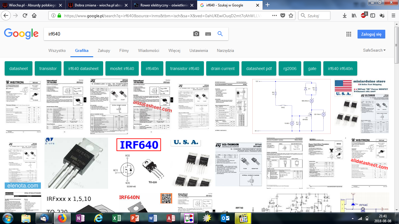

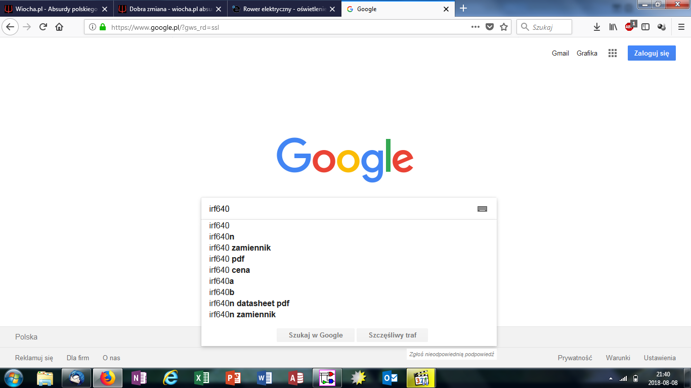

    Specjalnie dla ciebie kolego abeedyl:
    W obecnym świecie z wszechobecnym internetem (skoro jesteś na elektrodzie to go masz i używać chyba umiesz), odpalasz google.pl
    wpisujesz "IRF640"
    Rower elektryczny Optime Rider - instalacja oświetlenia LED 6W 12V
    wybierasz grafika:
    Po środku strony ładny rysunek z tytułem IRF640 gdzie są opisane nóżki numerkami.
    Czy jeszcze narysować na tekturce kreski gdzie połączyć nóżki i Ci wysłać jeśli podasz mi swój adres korespondencyjny...
    Sorry ale ile Ty masz lat?
    Rozumiem że jesteś pełnoletni i nie zaliczasz się do pokolenia gimnazjalistów. W szkole podstawowej miałeś przedmiot fizykę i technikę i były tam schematy w książce, które prawdopodobnie na zajęciach budowaliście. Przynajmniej ja z rocznika '82 pamiętam takie zajęcia.

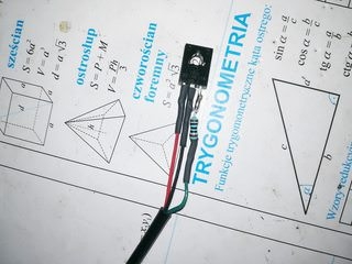

    Rower elektryczny Optime Rider - instalacja oświetlenia LED 6W 12VWykonałem ultra "profesjonalny inaczej " układ elektroniczny oparty na zaawansowanej technologi kosmicznej Rower elektryczny Optime Rider - instalacja oświetlenia LED 6W 12V
    i światło STOP działa !

    Cześć ci i chwała za to, że działa :) Czy to ten sam układ co z pierwszego postu czy inny?
    Jeżeli ten sam to czy wiesz dlaczego wcześniej nie działał a teraz działa?
    Jeżeli inny to go opisz.
  • #21 17379387
    abeedyl
    Posty: 31
    Ocena: 6
    Tak to ten sam fizycznie układ BD140 , przy próbach popełniłem błąd , wynikający z mojego elementarnego braku wiedzy elektronicznej a zwłaszcza o takich układach. Symulując instalacje zapomniałem że w rowerze wszystko ma wspólna masę, a pod czas prób podałem12V z akumulatora, a 5V do bazy z innego źródła i nie działało , ale gdy zwierałem bazę do masy 12V to działało . BTW twój post naprowadził mnie na źródło problemu , dzięki.

    Wykonałem wedle pierwotnej koncepcji proste , skuteczne ,tanie i niezawodne opornik + tranzystor i działa jak ta lala
Użytkownik przekształcił rower Optime Rider w elektryczny, instalując silnik BLDC oraz kontroler, co zwiększyło zasięg do 150 km. Po przejechaniu 2000 km postanowił zainstalować oświetlenie LED 6W 12V dla poprawy bezpieczeństwa. W dyskusji poruszono kwestie dotyczące połączeń elektrycznych, mocy lamp, a także problemów z tranzystorami PNP i NPN. Użytkownik miał trudności z interpretacją schematów elektronicznych, co prowadziło do nieporozumień. Ostatecznie, po poprawkach, układ działał poprawnie, a użytkownik zrozumiał źródło wcześniejszych problemów.
