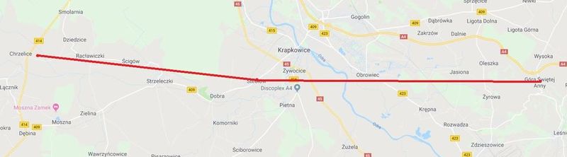

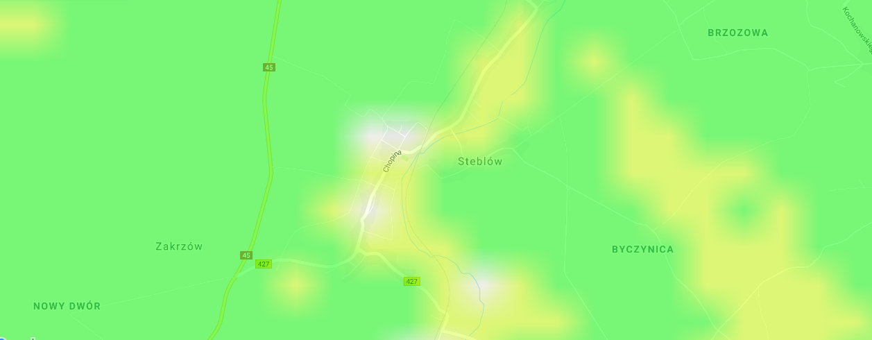

    @olador -w jakim celu antena combo, skoro mux 1-3 to azymut ok.310°, a mux-8 to ok.360° :?:
    Lucas_21 napisał:
    Lokalizacja. Steblów
    Jak widać, w okolicy są miejsca gdzie odbiór z Chrzelic teoretycznie może być bezproblemowy, jak i mocno utrudniony.

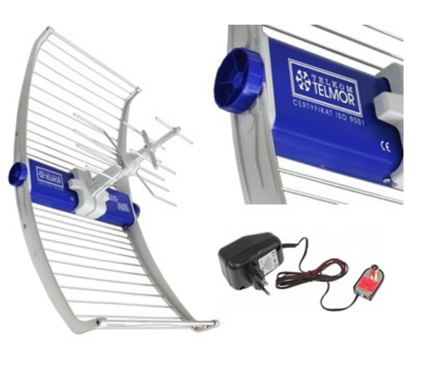

    Kup antenę Telmora ASR IQ inteligentną (tą wersje)uwierz że poradzi sobie z odbiorem. Już w 3 miejscach zainstalowałem a tam fatalne jakość sygnału i poradziła sobie z odbiorem.

    A co powiecie o Digit activia Telmor? Droga jest, ale podobno dobra na średnie-ciężkie warunki? Zastanawiam się nad siatkową za 30dB zysku, ale pytając na stronie aukcji, z mojej lokalizacji nie złapię mux8 - choć te 3 kanały nie potrzebne. Nie wiem czy zamawiać siatkową czy może tego telmora 35zł / 104zł

    Ja ci poleciłem to co sam z praktyki przerobiłem 40 lat był problem z odbiorem tv Telmor IQ załatwił sprawę (dolina plus słupy transformator wysokiego napięcia i las). Zapłaciłem droga ale warto było w ślad za tym kolejne po montowałem. Sąsiedzi też takie po montowali. Przerabiałem wszystkie jak ty od siatki po jagi i kierunkowe stado wzmacniaczy brakowało egzorcysty. Droga ale warta ceny 40 lat męki przeszło w niepamięć i z 6 rodzajów anten i wiadro wzmacniaczy. Ja parę lat temu coś płaciłem około 250PLN (warta tej ceny wersja IQ). Zdziwisz się jak ładnie pracuje wybór należy do ciebie.
    Taka tera ze 160PLN Antena siatkowa na wieś - Jaką wybrać mocną antenę siatkową na dach, na wieś.

    Seria anten asr to bardzo udany model, który sprawdza się w różnych warunkach już prawie od 25 lat. Kiedyś (przy analogu) były trochę większe i odbierały również UKF. Teraz po modernizacji jest kilka modeli z przeznaczeniem do różnych warunków lokalizacyjnych.
    Przy wyborze asr IQ należy jednak pamiętać, że dopasowuje ona wzmocnienie do najsilniejszego sygnału który odbiera, czyli wzmocni o tyle samo całe pasmo (i mocny i słaby sygnał/MUX). Może się zdarzyć, że dalej (w instalacji) sygnału może "zabraknąć" gdy instalacja jest bardziej rozbudowana (podział sygnału na kilka odbiorników TV).
    Zatem wybór tej anteny musi być bardziej przemyślany.

    Ano dlatego, że IQ nie wzmacnia zawsze np. 20dB jak większość przedwzmacniaczy antenowych tylko dopasowuje wzmocnienie by nie przesterować sygnału - tak jak pisałem.
    A co do "chłitu"... LeDy, nie wierzę, że nie wiedziałeś. Takie rozwiązanie, jak opisujesz wymagałoby zastosowania selektywnego wzmacniacza kanałowego , coś w rodzaju WWK, a i tak, jak za pewne wiesz trzeba je ręcznie wysterowywać. Jak myślisz ile ta antena musiałaby kosztować? Różnica w produkcji anten ze wzmacniaczem klasycznym a IQ to ok. 30 zł. Ceny detaliczne WWK w zależności od modelu od 500 do 700 netto

    IQ wzmacnia słabe sygnały mocne sygnały równoważy z pozostałymi. Bardzo dobrze radzi właśnie w opisanej sytuacji (wbudowany wzmacniacz). Bardzo ładnie zbiera sygnał w szerokim kacie pszczółka maja o czym może się każdy przekonać w czasie montażu. Ten sygnał jak mnie pamięć nie myli wystarczy jego poziom na potrzeby domowe 16 odbiorników chyba max. Ja mam 5 TV. Koszt na giełdzie Około 160PLN.

    Sorry Kolego 60jarek ale jesteś jednak w błędzie. Jest tak jak opisałem wyżej. Przedwzmacniacz IQ w asr-ce nie ma nic wspólnego ze wzmacniaczem kanałowym i z ARW.
    Dopasowuje wzmocnienie do najsilniejszego sygnału, słabsze wzmocni o tyle samo co ten silny. Nic nie wyrówna a raczej nie doprowadzi do przesterowania.
