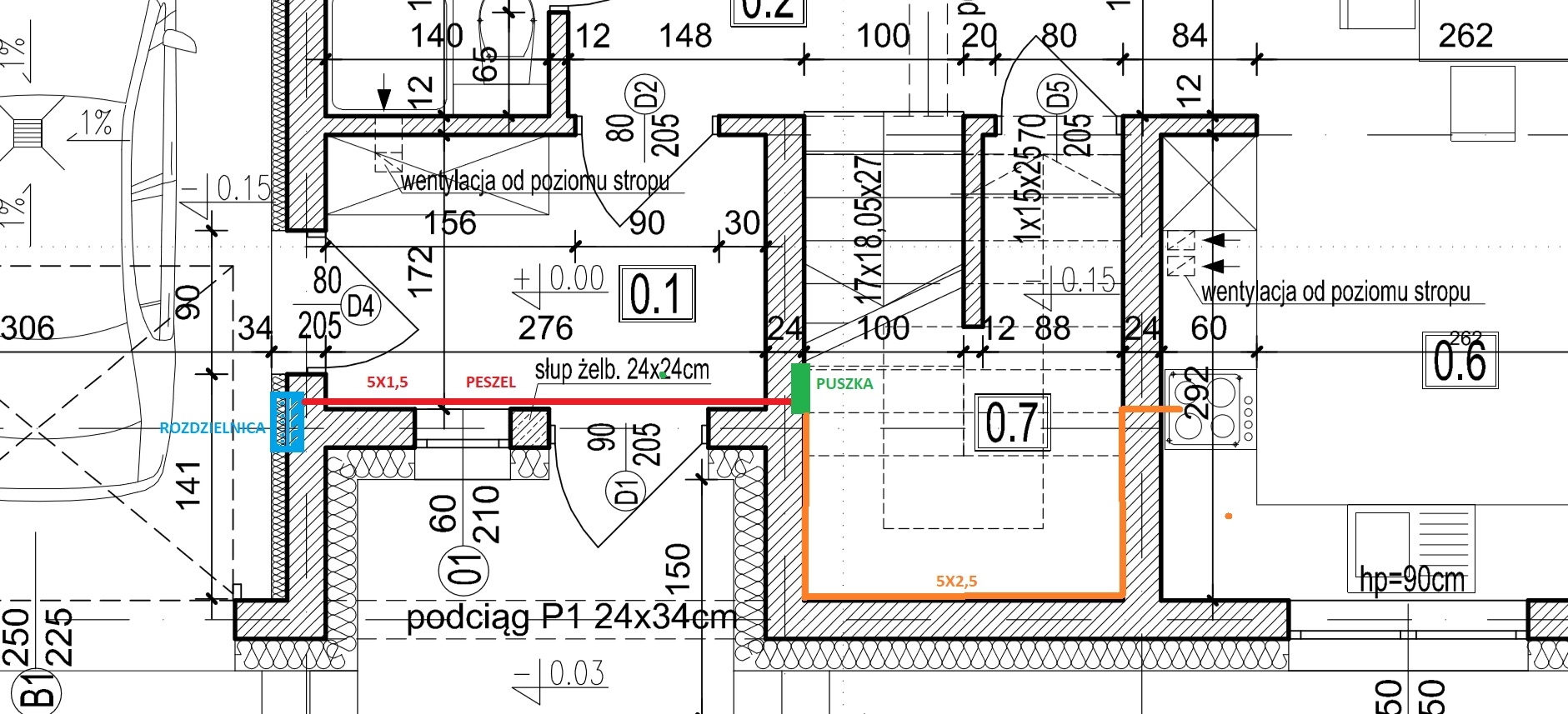

    Prosił bym i info czy elektryk wykonał poprawnie instalacje w nowo budowanym domu. Chodzi mi o przekroje przewodów dla kuchni indukcyjnej.
    Elektryk podczas rozciągania przewodów od rozdzielni do kuchni ułożył je w grubym peszlu na podłodze które wychodzą do puszki przyłączeniowej. W puszcze są połaczone złączkami wago i dalej pod tynkiem idą do kuchni.
    Zastanawia mnie zastosowany przekrój i zabezpieczenie, chodzi mi o możliwość uszkodzenia termicznego przewodu od indukcji.
    Piekarnik i mikrofala 3x2.5 zab.B16
    Indukcja 5x1.5 do puszki gdzie z dalej pod tynkiem idzie 5x2.5 zab.B16

    Zdecydowanie do indukcji 1,5mm2 za cienki, minimum 5x2,5mm2. Zresztą przepisy są jednoznaczne.

    Jeżeli jest to uprawniony elektryk to powinien wiedzieć, chyba że to murarz który przy okazji robi elektrykę. Obciążalność długotrwała przewodów 1,5mm2 ułożonych w ścianach wynosi mniej więcej 13 do 15A w zależności od typu przewodu, sposobu ułożenia i ilości obciążonych żył, więc zastosowanie B16 już tylko przy tym założeniu dyskwalifikuje zastosowanie tego przewodu, pomijając cała resztę jak przeciążenia zwarcia itp.
    Dodatkowo jeżeli przewód nie idzie prosto z rozdzielnicy należy zweryfikować podłączenie w puszce gdzie się podpiął gdyż indukcja wymaga podwójnego przewodu neutralnego tak naprawdę to nie jest ona na 400V tylko 2x230V 2x16A więc wymaga podwójnego przewodu 2,5mm2 z rozdzielnicy a jak to zrobił twój "murarz, tynkarz, kominiarz, przy okazji elektryk" to nie wiem.

    Właśnie. Po co jest to połączenie w puszce? Co tam odchodzi, na jaki obwód i z jakim obciążeniem?
    To jest zwyczajny babol. WT dla budynków ( http://prawo.sejm.gov.pl/isap.nsf/DocDetails.xsp?id=WDU20150001422 ) w § 188 pkt 2 mówi wyraźnie:
    2. W instalacji elektrycznej w mieszkaniu należy stosować wyodrębnione obwody: ... gniazd wtyczkowych do urządzeń odbiorczych w kuchni oraz obwody do odbiorników wymagających indywidualnego zabezpieczenia.
    A indywidualnego zabezpieczenia wymagają obwody o poborze mocy 2 kW i więcej.

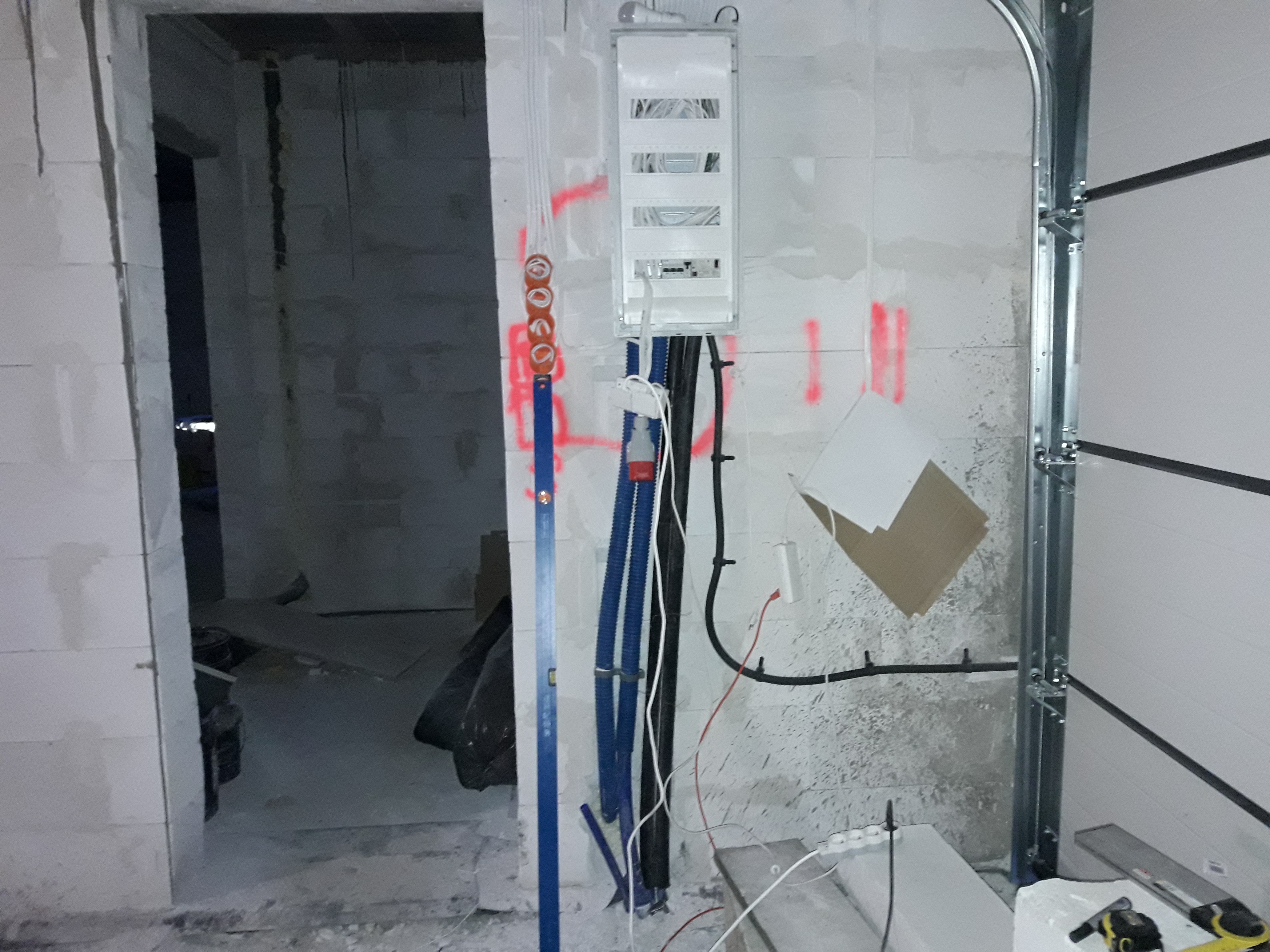

    Trudno mi powiedzieć, podejrzewam że łatwiej mu było przeciągnąć krótsze przewody przez peszel. Każdy obwód ma swoje zabezpieczenie.
    Czy elektryk wykonał poprawnie instalację kuchenki

    Do kuchni idzie kilka obwodów wszystkie 3x25 każdy ma w rozdzielni B16
    1obw. lodówka
    2obw. zmywarka
    3owb. piekarnik i mikrofala
    4obw. gniazda nablatowe i okap
    5obw. Gniazdo które widać na lewo od puszki pod zamrażarkę też jest na oddzielnym obwodzie.
    Powyższy podział wymusił montaż automatycznego przełącznika faz do którego podpięta będzie między innymi lodówka i zamrażarka pod schodami.
    W puszce przewody są przecięte i idą dalej po ścianie do kuchni. (odrębność obwodów jest zachowana)
    Paynie czy mam cisnąć elektryka czy ma wymienić przewód w peszelu na grubszy
    Facet jest elektrykiem z uprawnieniami od x lat problem polega na tym że przewody rozciągali jego pracownicy i prawdopodobnie przeoczył co puścili w peszlu.
    Podejrzewam że teraz będzie problem przecisnąć 5x2.5 mimo że pesel ma 50 albo 60mm

    Czyli podsumowując musi być minimum 5x2,5?

    Na pewno do tego zabezpieczenia jakie jest na obwodzie.
    Ilu fazowa jest indukcja :?:

    Przy 7,4kW w N popłynie 16A. Wykonaj zdjęcie tej puszki w środku. Przewód musi być 2,5 mm na całej długości.

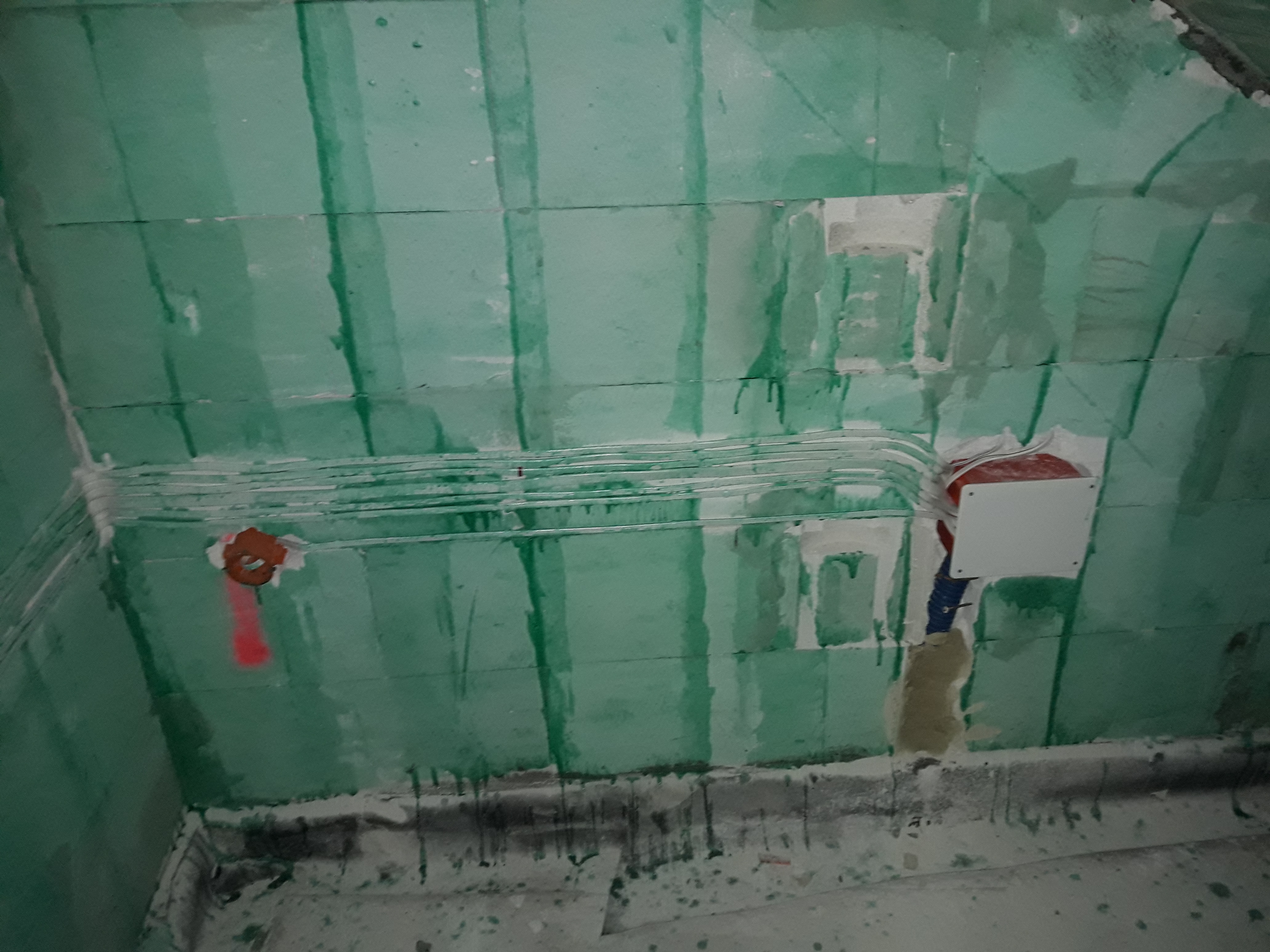

    Projektu nie ma.
    Na etapie stanu surowego przeszedłem się z elektrykiem po budynku pokazując mu gdzie co chce mieć gniazda/oświetlenie
    Również rozmawialiśmy co i gdzie stanie w kuchni i kotłowni.
    Zastanawiam się czy da radę wymienić ten przewód bo boje się że jak zacznie przeciągać 5x.2.5 za pomocą tego cieńszego rozdzielą się w peselu i będzie dopiero problem.
    Obwody na kucnie idą w pierwszym z lewej.
    Przecież to jest problem wykonawcy. Czym się martwisz?
    Już po tej jednej fotografii widzę, że chyba wykonawca (bez obrazy) ma dość małe doświadczenie.
