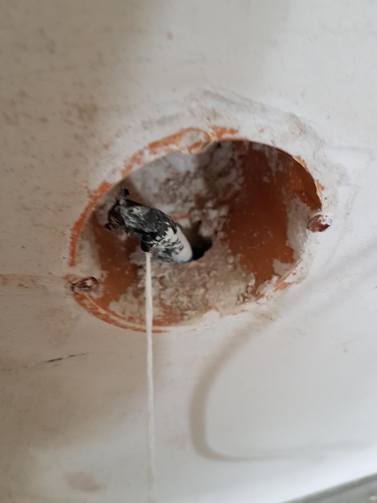

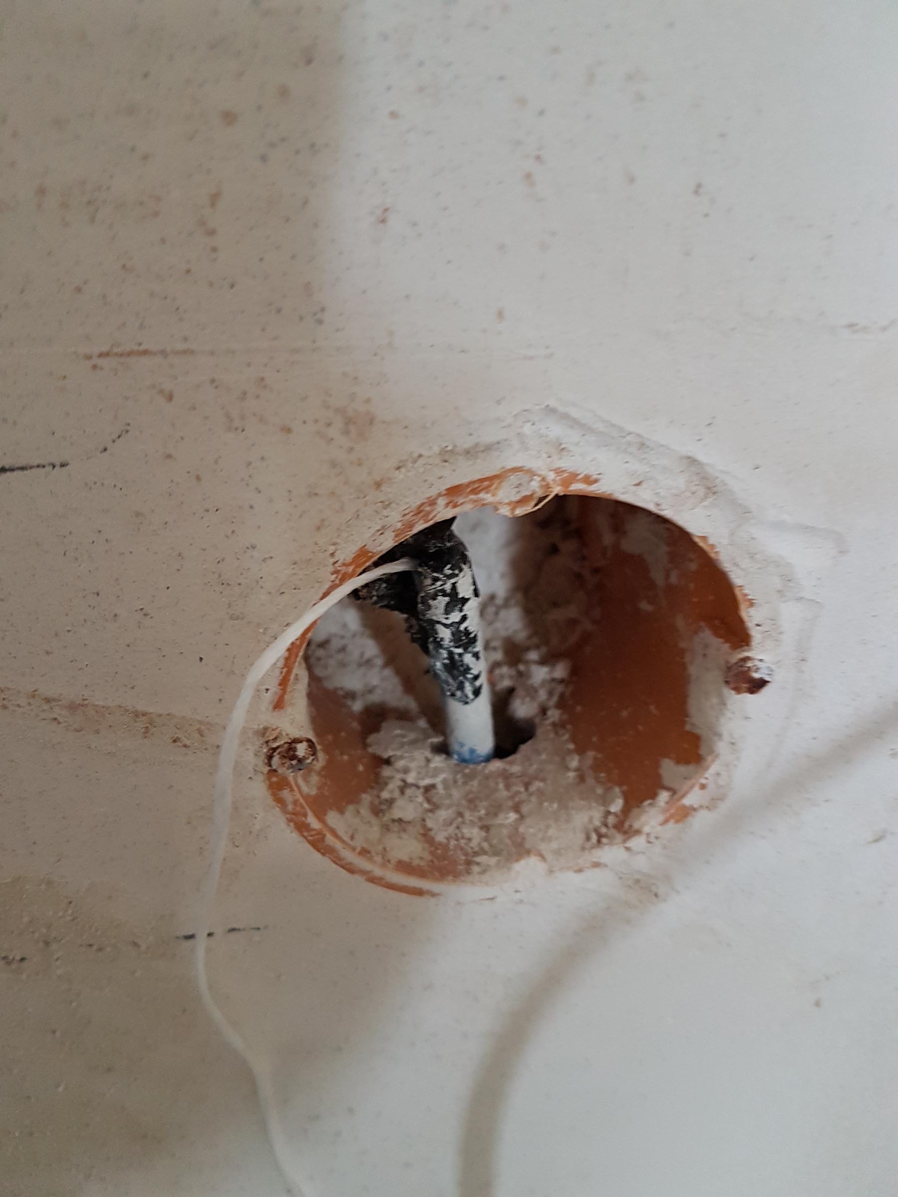

    Witam wszystkich,
    kupiłem ostatnio mieszkanie i w ścianie mam dziwny kabel. Nikt nie wie co to jest. Może pomożecie?
    Obok niego jest światłowód, sygnał DVBT, internet, dwa zwykłe gniazdka.

    Zamieść taką fotkę aby było widać środek kabla, w tej chwili widać sznurek do wciągania i jakiś biały kabel niemożliwy do identyfikacji.

    Odklej tę taśmę to będziesz wiedział.

    Wygląda na koncentryk w tanim wydaniu.
    Dziś żaden liczący się deweloper tak nie robi.

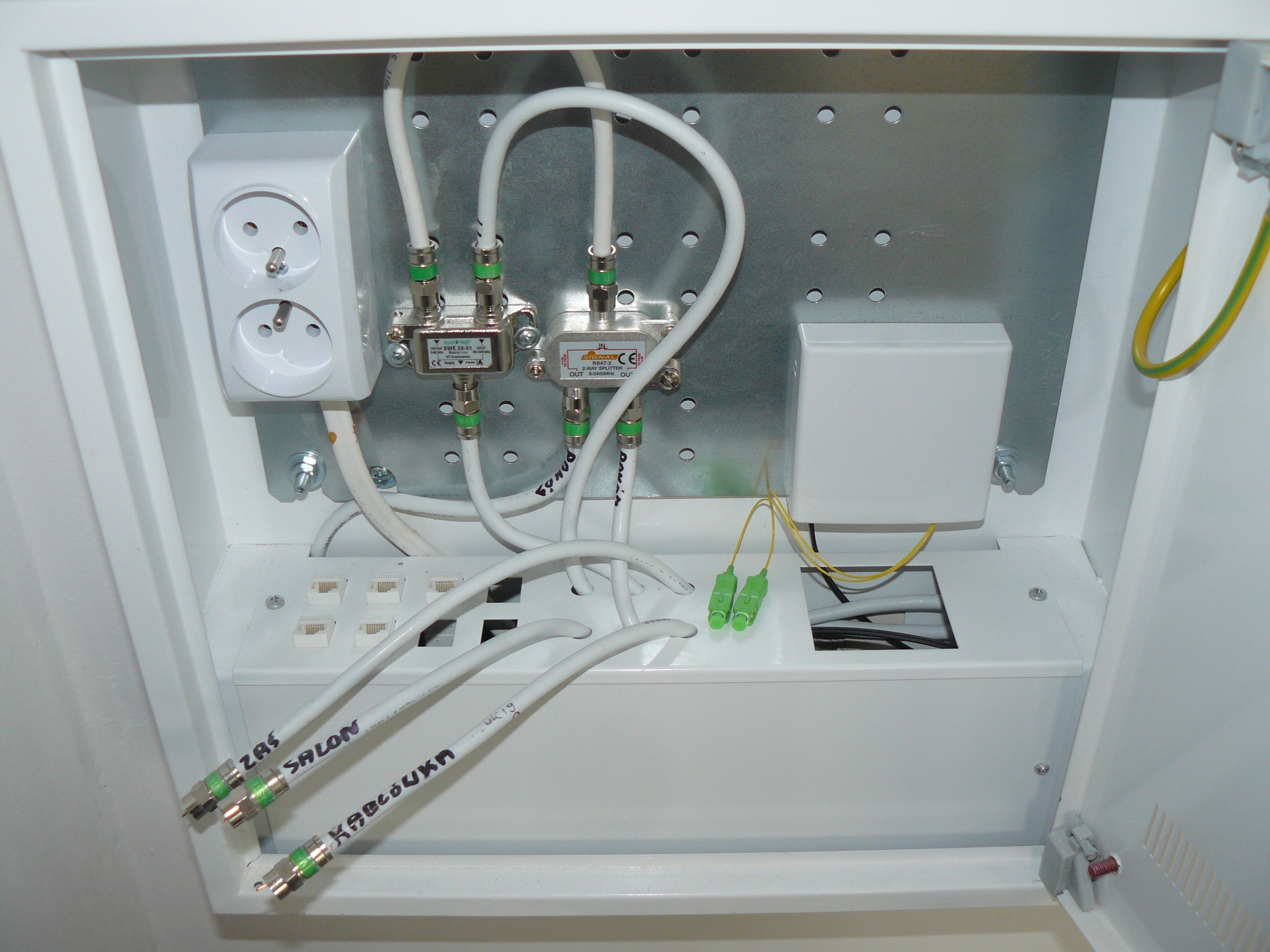

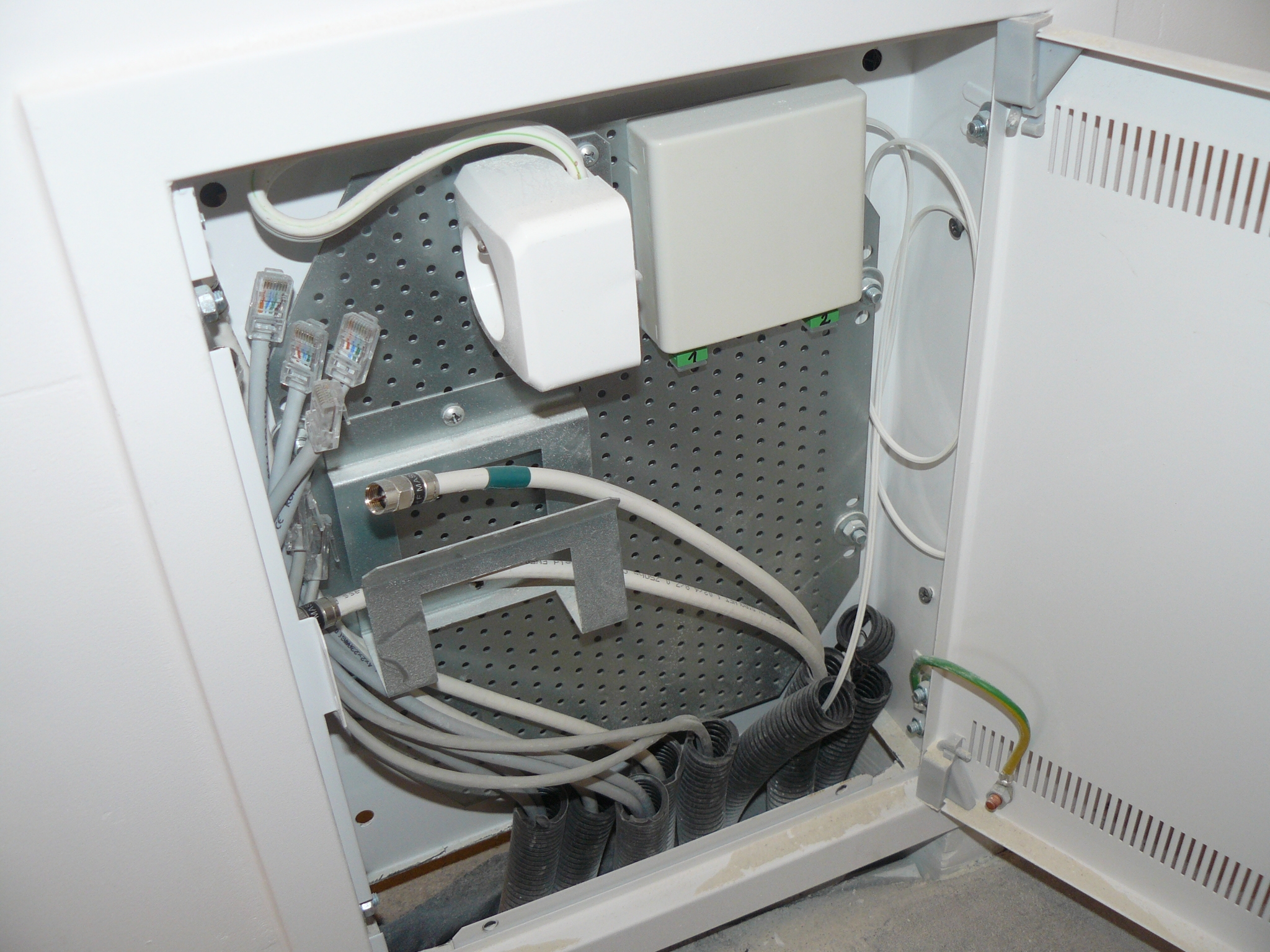

    Dziś się robi skrzynki teletechniczne z miejscem nawet na ruter. Każdy mieszkaniec sam decyduje z jakiej sieci i czy oraz jak z "teletechniki" skorzysta:
    Co to za kabel? Mieszkanie w stanie deweloperskim z dziwnym kablem Co to za kabel? Mieszkanie w stanie deweloperskim z dziwnym kablem
    Tylko należy najpierw sprawdzić od kogo kupuje się mieszkanie i wydaje pieniądze życia ;)
    To co widzimy na zdjęciach autora wygląda na standard z początku lat 90-tych.

    Na moje oko to jest mikrorurka 7mm ze sznurkiem do zaciągania kabli. Stosowane do zaciągania światłowodów. Mniejsze niż peszel i łatwiejsze do późniejszego zaciągania.

    Chociaż jestem tylko operatorem żurawia to na budowie widziałem takie rurki. a moja pani pracująca u dostawcy internetu , bez patrzenia na zdjęcie, po samym słownym opisie stwierdziła: to jest mikrorurka do patchkordów, najpopularniejszy obecnie to SC/AP, SC/SC E2000/ APC
    Coś takiego widziałem jakiś czas temu na świeżej budowie. Tylko sznurka nie było. Nie potrafiłem określić znajomemu - co to jest. No cóż - brak wiedzy wyszedł.

    Nie pozostaje nic innego jak przyznać się do błędu - nie jest to przewód antenowy. Zdjęcie oglądałem na telefonie bez powiększenia.
    No cóż zwracam honor i przepraszam za usunięcie posta.
