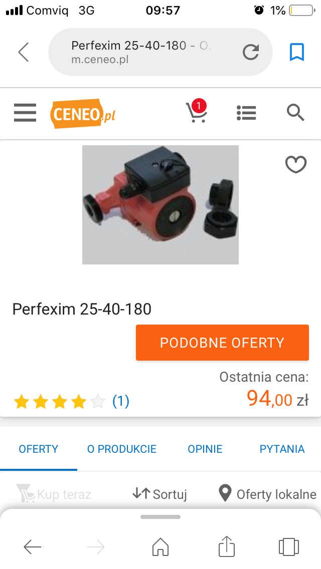

    Instalator zmontował mi CO i pompki nie dzialaja po miesiącu. Jedna jeszcze chodzi ale bardzo głośnio coś w niej trzeszczy. Powierzchnia domu 330m2 piec 20 kW na ekogroszek, 22 grzejniki, podłogówkę na trzech poziomach, na każdym tak po 20 m2, bufor 500l, bojler na wodę 400l. Do tego kominek z płaszczem wodnym. Do kominka 1 pompka, do pieca 1, do bojlera 1 - suma 3. Do podłogówki są osobne. Sprawdzilem cenę tych pompek 99zl.
    Awaria pompki CO po miesiącu - czy są za słabe? Instalacja 330m2, piec 20kW
    Czy te pompki są za słabe??

    Problem jest natychmiastowy pompka siadła przy piecu i teraz gotuje wodę jak bym chciał grzać w domu . Z hydraulikiem walczę 4 miesiące stwierdzam że jest strasznym kłamca i wolałbym żeby już tam nic nie robił ! Przy zbiorniku na ciepła wodę niezałożył naczynia przeponowego jednego kaloryfera też niepodłączyl ale zostawił zawieszony . Dzięki chłopaki . Założę nowe pompki grundfosa oby pochodziły dłużej !

    Są na gwarancji tylko że faktury nie mam i instalator się ukrył. A pompki są najgorsze na rynku i tych badziewi to już nawet w sklepie hydraulicznym nie ma! Najpierw wydawały dziwne dźwięki wiedziały się aż w końcu padły! Układ odpowietrzony ciśnienie sprawdzane pompka w cenie 94 zł. Od kominka jeszcze dycha, ale strasznie trzeszczy chyba też niedługo pochodzi!

    Niemożliwe, aby pompki w tak krótkim czasie padły bez powodu. Ja mam w swojej instalacji pompkę z Leszna. Pracuje 21 rok i nic nie wskazuje na to żeby miała ochotę się zepsuć. Możliwe że instalacja zapowietrzona. Zrób zdjęcia pompek i ich okolic. Są pozakładane filtry przed pompkami?
    piotr222xxx napisał:
    Od kominka jeszcze dyczha ale strasznie trzeszczy hyba terz niedługo pochodzi !
    Jak w niej trzeszczy to jest zapowietrzona, albo w instalacji są bąble powietrza.

    Tak jak koledzy sugerują, nawet najlepsza pompka z najwyższej półki się popsuje jak będzie kręcić na sucho. Woda w takiej pompce pełni dokładnie taką samą rolę jak olej w silniku samochodowym. Po pierwsze smaruje łożyska, po drugie chłodzi pompkę.
    Pompkę najlepiej jest przenieść na powrót kotła, dzięki czemu do pompki nie będzie się dostawało powietrze nawet jak układ się zapowietrzy.
    Ponadto trzeba wyeliminować możliwość zapowietrzania się instalacji

    Kurcze, jeszcze pompka w poziomie, jakby dał w pionie to wał byłby zawsze poziomo a tak to przy zakładaniu trzeba dobrze ją ustawiać bo jak wał nie będzie poziomo to pompka szybko padnie.

    Na załączonym zdjęciu widać, że rura, która odchodzi od pompy idzie tak jak by w dół, więc pompa jest w lokalnie najwyższym punkcie, jak złapie powietrze to go nie przepchnie i się zatrze. Tą pompę która hałasuje próbowałeś odpowietrzać?
    Widać ze instalacja jest skręcana na stali na pakuły. Jak robiłem modernizację parę lat temu to też robiłem klasycznie na stali i jedna pompa mi padła pierwszej zimy. Okazało się że sitko nie wyłapywało wszystkiego i pompa się zacięła od pływających pakuł. Jak dasz radę to proponuję też odkręcić hałasując pompę od korpusu i sprawdzić.

    Pompki wymienione zbiorniczek wyrównawczy założony i CO ładnie grzeje . Wykonawca okazał się oszustem .
