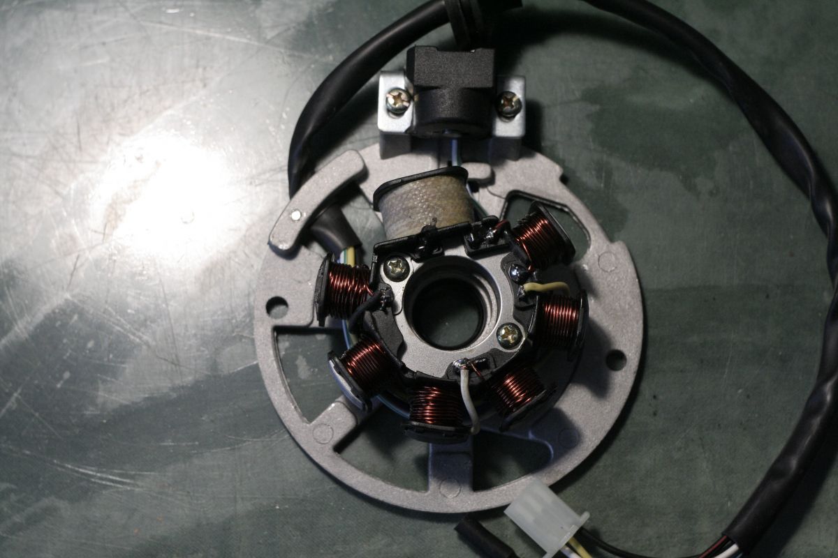

    Wróciłem do tematu. Przerobiłem:
    -wymianę cewki z fabrycznej zalewanej, na polonezowską zelmot 4226 od zapłonu elektronicznego
    -wymianę modułu na "sporting cdi" - ten z radiatorem, popularny na allegro
    Iskra trochę się poprawiła. Szału nie ma, ale widać, że przy słabszym kopaniu jest ona lepsza, niż wcześniej. Zastanowiłem się jeszcze nad dwoma opcjami, jako, że znajomy bawi się w podobne prace przy swojej jawie na cdi:
    -czy zastosowanie niskoomowej cewki WN (typowo do zapłonu elektronicznego) na 6V może poprawić iskrę?
    -czy przewinięcie cewki ładującej grubszym drutem z większą ilością zwojów może też pomóc? Mam jeden identyczny stator do testów.
    Żeby nie było, nie mam problemów, motor aktualnie jeździ. Usprawnienia wynikają z chęci podłubania i poprawy czegoś, co jeszcze poprawić można ;)

    Tak wygląda stator, który chce przerobić. Według mnie jest miejsce, żeby trochę zwojów dowinąć do cewki ładowania, tak, aby cewka nie dotykała magneta i podstawy. Jeśli dowinięte zostanie więcej zwojów, napięcie docierające do modułu z cewki ładowania będzie wyższe przy niższych obrotach. Jeśli tak, to czy kondensator w module wytrzyma? Posiadam aktualnie typowy moduł zapłonowy "racing CDI" (ten w niebieskim radiatorze).

    Pomógł: 1311
    Ocena: 3577
    Cewka wn od tranzystorowego modułu zapłonowego, z uzwojeniem pierwotnym o niskiej impedancji w połączeniu z cdi to słaby pomysł (i słaba iskra ;) )
    Albo użyj dedykowanej cdi cewki albo weź jakąś starą od zapłonu z przerywaczem

    Poważnie to kiepski pomysł? Miałem wrażenie, że iskra jest lepsza przy cewce z poloneza, jeżdżę na niej od wiosny. Ta dedykowana była chyba jeszcze gorsza.
    Przerywaczowych cewek mam mnóstwo, niewykorzystanych, zarówno 8V, jak i 12 - samochodowe i motocyklowe. Faktycznie da radę z cdi?

    Tak, ale taką mam, i iskra była gorsza niż na tej z poloneza elektronika.
    Założyłem wczoraj zamiast cewki 4226 cewkę BE200B (1 ohm na pierwotnym kontra 3,5 ohma w BE200B), od przerywaczowego zapłonu ze 125p. Iskra jest gołym okiem mocniejsza, i zapaliła bez włączania ssania na pół kopniaka :) Dzięki za poradę!

    Żeby była mocniejsza, to istota problemu tkwi w cewce WN, gdzie na uzwojeniu pierwotnym powinna być rezystancja w granicach 0,3-0,6 Ω, a na uzwojeniu wtórnym ok. 6-10 kΩ. Chińskie cewki na pierwotnym spełniają wymóg, ale na wtórnym już nie, bo mają ok. 2-3 kΩ, dlatego trzeba dołożyć fajkę z rezystorem 5 kΩ. Stator służy tylko do wytworzenia napięcia AC i podania go do modułu, który z kolei gromadzi wysokie napięcie i poprzez cewkę WN wyładowuje je na świecy w postaci iskry. Moduły chińskie dla potrzeb WSK są ok, mimo że można trafić choć bardzo rzadko. CDI nie wytworzy iskry z kręcenia magnesem ręką, ale z kopniaka już bez problemu.
