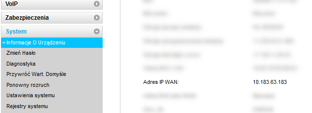

Czy jest możliwy dostęp do routera domowego z zewnątrz poprzez Internet znając jego publiczny adres IP? Nie mogę ani na niego wejść, ani go pingować.
Nie, dziękuję Przekieruj mnie tammoungo napisał:znam go z portalu whatismyip.
sosarek napisał:Co to za operator?
moungo napisał:bo nie można' to żadna odpowiedź. Jakieś uzasadnienie?
moungo napisał:rozumiem że jest on zmienny
moungo napisał:y, ale czy to oznacza że nie jestem w stanie w żaden sposób go ustalić?
moungo napisał:Jest, dzięki. Czyli znając ten adres moge wejść na router z dowolnego miejsca? W sieci lokalnej tej adres działa, ale z zewnątrz już nie - jest problem z pobraniem certyfikatu bezpieczeństwa. Co więcej, adres tej nie jest pingowalny...
matek451 napisał:Nie nie możesz, T-mobile w usłudze Internet Domowy blokuje możliwość ruchu inicjowanego z zewnątrz. To normalna procedura w internecie mobilnym. W T-Mobile publiczny, dynamiczny IP z dostępem z zewnątrz tylko dla firm i płatny jak w linku.
moungo napisał:Czyli nawet VPN nie zestawie, żeby mieć dostęp do sieci z zewnątrz?
