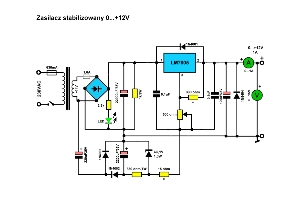

    Jak już pisałem w temacie poszukuję schematu zasilacza
    Zasilacz robię na bazie 14V transformatora
    Chciałbym aby zasilacz był stabilizowany oraz aby miał regulację napięcia wyjściowego 0V-12V
    Posiadam kilka stabilizatorów 7805 (5V), 7812 (12V), 7815 (15V).

    Na żadnym wyżej nie uzyskasz od 0V, regulowany to LM317 od 1,25V, ale można go zmusić aby było od 0V dołączając dodatkowe elementy.
    Na LM7805 można uzyskać od 5V w górę, od 0V też ale lepiej wybrać tego LM317 jako układ typowo przeznaczony jako stabilizator regulowany.
    Np:
    Link
    Zamiast LM338 (5A), można zastosować LM317(1,5A), bez zmian pozostałych elementów.
    Dokupić woltomierz panelowy, przewód pomiarowy miernika podłączyć do wyjścia (OUT) zasilacza, miernik zasilać z kondensatora C1.
    Np:
    Link
    Link
    W jednym jest informacja o ograniczonym czasie pracy ( napięcie na C1,, będzie ok. 19V); szeregowo z przewodem zasilania woltomierza trzeba będzie dodać rezystor aby zmniejszyć trochę napięcie.

    Poszukaj układu z LM317 (LM117) ze źródłem referencyjnym. Będziesz potrzebował dodatkowego ujemnego zasilania (chyba -10V, jeśli dobrze pamiętam), wtedy otrzymasz zakres od 0V.

    LM7805 w roli stabilizatora regulowanego ? szczerze mówiąc nie wiedziałem, że się tak da.
    Pozdr
  • #12 17940156
    398216 Usunięty
    Posty: 34323
    Pomógł: 3925
    Ocena: 9452
    Oczywiście, że się da. W wypadku konkretnie tego schematu jaki jest w poście wyżej - nawet da się regulować napięcie od 0V.

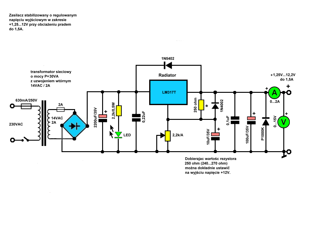

  • #25 17951209
    krzysztof723
    Poziom 30  
    Posty: 1060
    Pomógł: 163
    Ocena: 313
    Nabyłem w internecie lm317 w to-220
    ile A max

    Schematy są takie same, różnią się wartością napięcia ujemnego.
    Górna granica jest uzależniona od napięcia po wyprostowaniu i po filtrze na kondensatorze musi być przynajmniej 3V więcej od 12V

    Przy LM317, górny rezystor 220Ω, potencjometr 2,2kΩ; napięcie 12,5V max; napięcie wejściowe ok. 16V

    Dobierając wartość rezystora 250 Ohm w granicach 240...270 Ohm można dokładnie na wyjściu zasilacza ustawić napięcie +12V - taką notatkę umieściłem na schemacie.
    Stosując rezystor 220 Ohm i potencjometr 2,2k/A uzyskamy na wyjściu zasilacza napięcie +13,75V.
    Nastepnie autor tematu podał taką informację:
    Po przejściu przez prostownik ma on 12V
    Gdy na wyjściu z prostownika dołączam elektrolita 4.7µF/400V daje 18V
    Na samym transformatorze pisze 12V/20W
    Na schematach podaję napięcie na uzwojeniu wtórnym transformatora sieciowego - 14VAC/2A i to napięcie po wyprostowaniu z kondensatorem filtrującym pozwoli uzyskać na wyjściu prostownika +19,7V.
    Taka wartość napięcia doprowadzona na wejście stabilizatora LM317T jest wystarczająca do prawidłowej pracy stabilizatora, czyli do skutecznej stabilizacji napięcia wyjściowego w całym zakresie +1,25V...12V przy obciążeniu prądem do 1,5A.
    Jeśli transformator autora tematu (12V-1,66A/20W) był dostosowany do napięcia w sieci 216...220VAC to dzisiaj po podłączeniu do sieci, w której mamy 235...240VAC uzwojenie wtórne może mieć napięcie około 14VAC, a to kwalifikuje go do zastosowania w zasilaczu zbudowanym w oparciu o stabilizator LM317T z zakresem napięcia wyjściowego +1,25V...12V.
    Jeżeli tak nie jest (transformator jest przystosowany do sieci 230VAC) to niestety 12VAC na uzwojeniu wtórnym transformatora (po wyprostowaniu +16,9V) będzie za małe do skutecznej stabilizacji max napięcia wyjściowego +12V przy obciążeniu do 1,5A.
W dyskusji poruszono temat budowy zasilacza stabilizowanego 0-12V na bazie transformatora 14V. Użytkownik poszukiwał schematu, wskazując na posiadane stabilizatory LM7805, LM7812 i LM7815. Odpowiedzi sugerowały użycie stabilizatora LM317, który umożliwia regulację napięcia od 1,25V do 12V, a także możliwość uzyskania napięcia wyjściowego od 0V przy zastosowaniu dodatkowych elementów. Uczestnicy dyskusji podkreślali znaczenie pomiaru napięcia transformatora oraz jego wpływ na napięcie po prostowaniu. Wskazano również na różnice w wydajności prądowej stabilizatorów oraz konieczność doboru odpowiednich rezystorów dla uzyskania pożądanych wartości napięcia.
