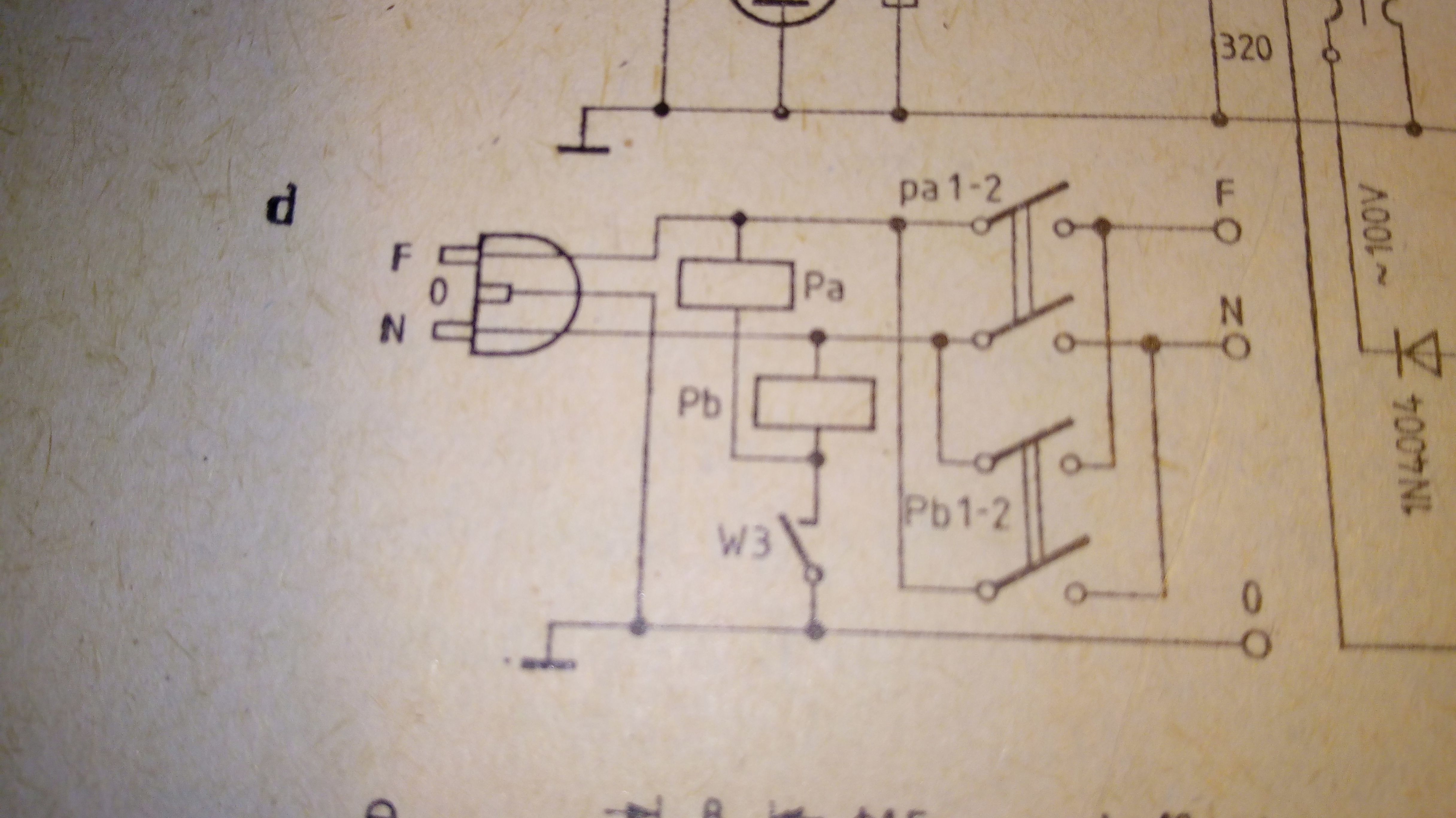

    Planuję użyć modułowego zasilacza impulsowego Mean Well LRS-150-24V/6.5A jako przenośnego, czyli podłączanego do sieci trójżyłowym kablem za pomocą wtyczki. I tu pojawia się problem, ponieważ zasilacz ma wyraźnie oznaczone wejścia "L" i "N", a podłączając go do przypadkowego gniazdka 230V z bolcem nie mam gwarancji, że przewód fazowy zawsze będzie po tej samej stronie (np. na niebieskim przewodzie przykręconym do złącza "N" w moim zasilaczu pojawi się "faza"). Myślę, że skoro producent umieścił oznaczenia "L" i "N" na złączach wejściowych to musi to mieć jakieś znaczenie (podejrzewam, że wymusza to klasa izolacji oraz ryzyko przebicia na obudowę).
    Pytam więc, czy można rozwiązać ten problem jakimś prostym układem/modułem/urządzeniem na wejściu zasilacza, które w razie potrzeby wykryje i zamieni kolejność przewodów na prawidłową? Albo zapytam inaczej: o jakie elementy "wzbogacone" są np. zasilacze ATX do PC, w których to zamiana przewodów nie wpływa na ich działanie pomimo metalowej obudowy?
    W ostateczności można zastosować wtyk przemysłowy 3p, ale to mało praktyczne rozwiązanie.
    Proszę o pomoc.

    Jeśli dalej chcesz szukać układu to poszukaj w zasilaczach beztransformatorowych do radiostacji lampowych . Tu masz jeden z nich:
    Układ zamieniający L (przewód fazowy) z N (neutralnym) w razie potrzeby
    Jeśli masz sprawną sieć ( L, N i PE ) to ten układ zawsze ustawi L w odpowiednim miejscu.

    Podane rozwiązanie powyżej przez kolegę -zworys- zawsze zadziała pod warunkiem, że w obwodzie zasilania gniazda nie będzie wyłącznika różnicowo-prądowego. W przeciwnym wypadku będzie ten układ go wyzwalał.
    Uważam że w tym przypadku nie jest to żaden problem na którym styku gniazda jest faza, lewym czy prawym.

    Też rozważałem układ zbudowany na przekaźnikach, ale tak jak napisał Robewit, w sieciach z wyłącznikiem różnicowo-prądowym mogą występować problemy ze względu na zamykanie obwodu cewki przez przewód ochronny.
    To musiałyby być bardzo szybkie przekaźniki, które po prawidłowym ustawieniu kolejności przewodów wyłączałyby się z obwodu przewodu PE. Nie da się tego zrobić na 2 przekaźnikach, ale możliwe że jest to do zrealizowania na kilku więcej.

    To bez znaczenia, przecież zasilacz impulsowy na wejściu ma diody prostownicze. Więc działać będzie w każdym położeniu. Oznaczenie jest bo na L jest bezpiecznik.
    Tu nie chodzi o szybkość działania przekaźników, bo te działają bardzo szybko, znacznie szybciej od S-ki, a prąd jaki popłynie w przewodzie neutralnym.

    POłożenie L N nie ma najmniejszego znaczenia, za to ma znaczenie PE.
    Jeśli będą zastosowane odpowiednie przekaźniki to nie będzie tego problemu. Ten układ to tylko podpowiedź - idea. Można w podobny sposób zrobić sygnalizację na np. diodach LED działającą tylko w czasie naciśnięcia przycisku - pokazałaby czy wtyczka jest właściwie włożona. Zgadzam się z przedmówcami że w większości położenie L cz N nie ma znaczenia. Jest istotne w układach z zasilaniem beztransformatorowym lub bez separacji od sieci ( autotransformatory ) o czym sam swego czasu sie przekonałem .......

    Co do układu z przekaźnikami to problemem jest płynący prąd ale nie w neutralnym tylko w ochronnym.
    Podłączenie L i N niby nie ma znaczenia.
    Oj, ma. Bo konstruktorzy rozmaitych tych urządzeń typu zasilacze budują je "niesymetrycznie" zakładając istnienie jakichś mas, chassis, obudów..., krótko mówiąc potencjałów odniesienia, ochronnych,...
    Co to za potencjał odniesienia jeśli pływa on na fazie?
    I bywa, że nie działają, niezgodnie z L, N podłączone, rozmaite ściemniacze. Bywa, że na obudowach rozmaitych urządzeń występują znaczne potencjały,...

    W zasadzie polaryzacja zasilania nie powinna mieć znaczenia dla pracy tego zasilacza. Co prawda istnieją urządzenia wymagającej polaryzacji ale to bywa w Ameryce (tam gniazda 110V są spolaryzowane), a w europie takie urządzenia to wyjątki (np. kotły gazowe).
    Na zasilaczu podano L i N prawdopodobnie dlatego, że wewnątrz znajduje się jeden bezpiecznik który jest umieszczony na linii L. Odwrotne spolaryzowanie może skutkować tym, że w razie przebicia do PE nie przepala się bezpiecznik, lecz ścieżka na płycie. Tyle że takie rozwiązanie stosuje większość producentów elektroniki, wierząc że faza zawsze będzie na jednym przewodzie.
    Przykładem przeciwnego rozwiązania to np. stateczniki Philipsa, które mają na wejściu oznaczenia "~". Wewnątrz znajdują się dwa "bezpieczniki" w postaci przewężenia ścieżek na PCB, na linii L i linii N.
