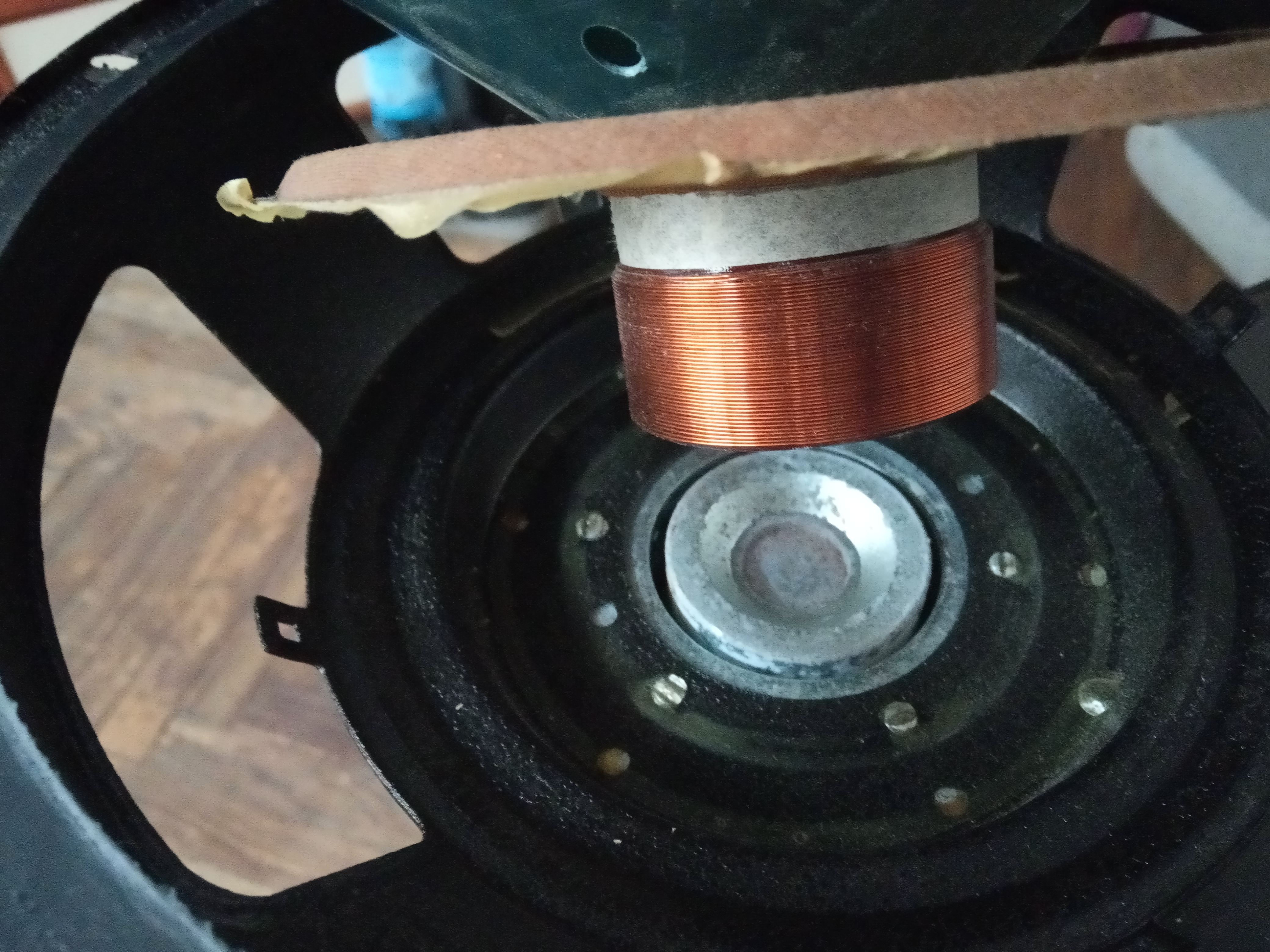

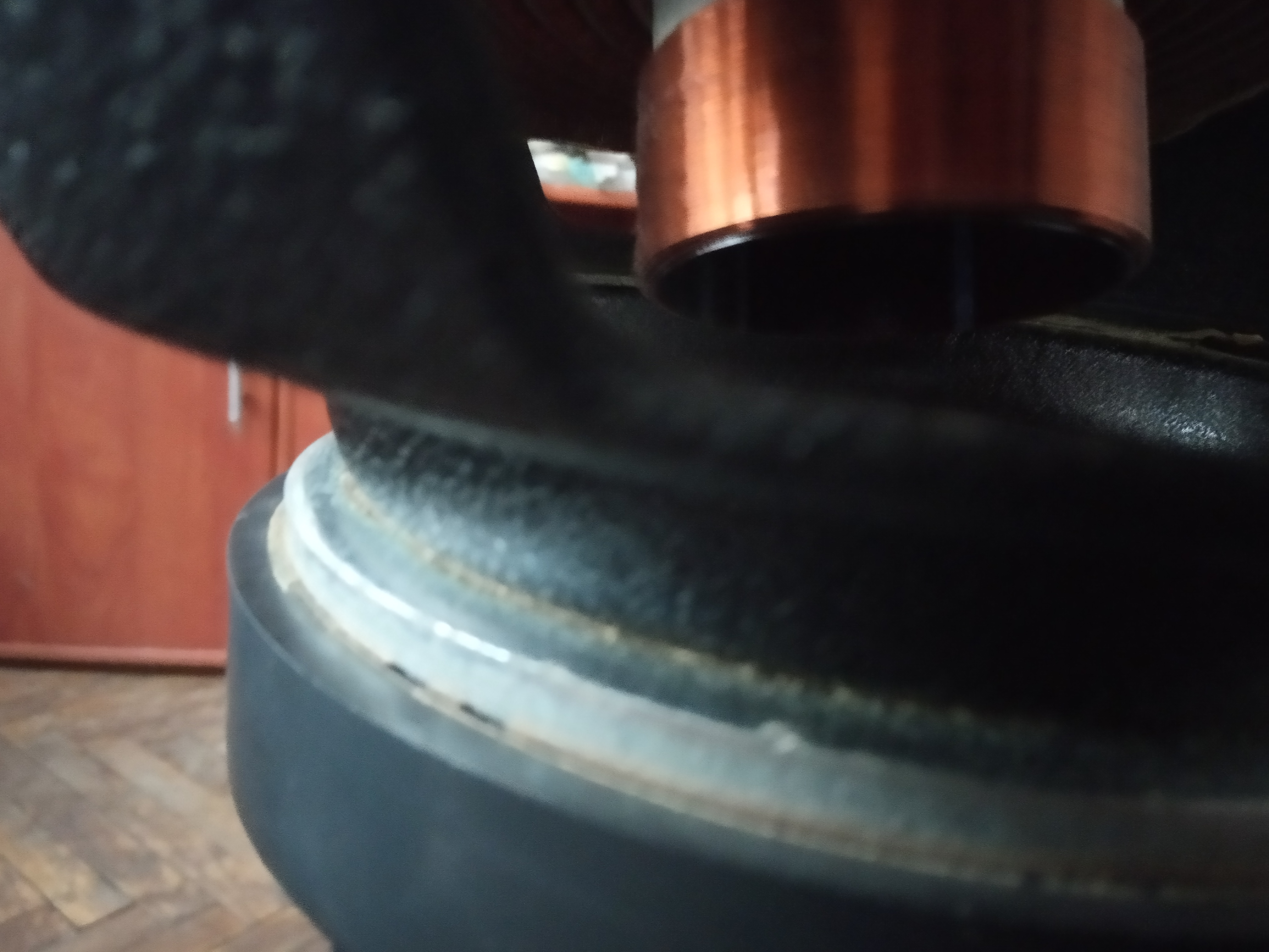

    Witam, gdy testowałem dzisiaj głośnik Inifnity Kappa 100.br 10 calowy w tubie i testowałem ustawienia w jakich najgłośniej zagra, spadł mi 30cm na podłogę przy niskim basie 28Hz i przez uderzenie zaczął trzeszczeć. Jako że w pobliżu nie ma żadnych firm regenerujących głośniki, ani też nie opłaca mi się go wysyłać do naprawy i płacić tyle ile dałem za głośnik, więc go rozebrałem i ku mojemu zdziwieniu cewka jest w porządku, ale otwór na cewkę się przesunął i z jednej strony jest mniejszy, przez co cewka ociera. I tu rodzi się pytanie jak bez uszkadzania odkleić magnes i jakim klejem go z powrotem skleić?
    Dam jeszcze zdjęcia jakbym jednak był głupi i cewka się uszkodziła

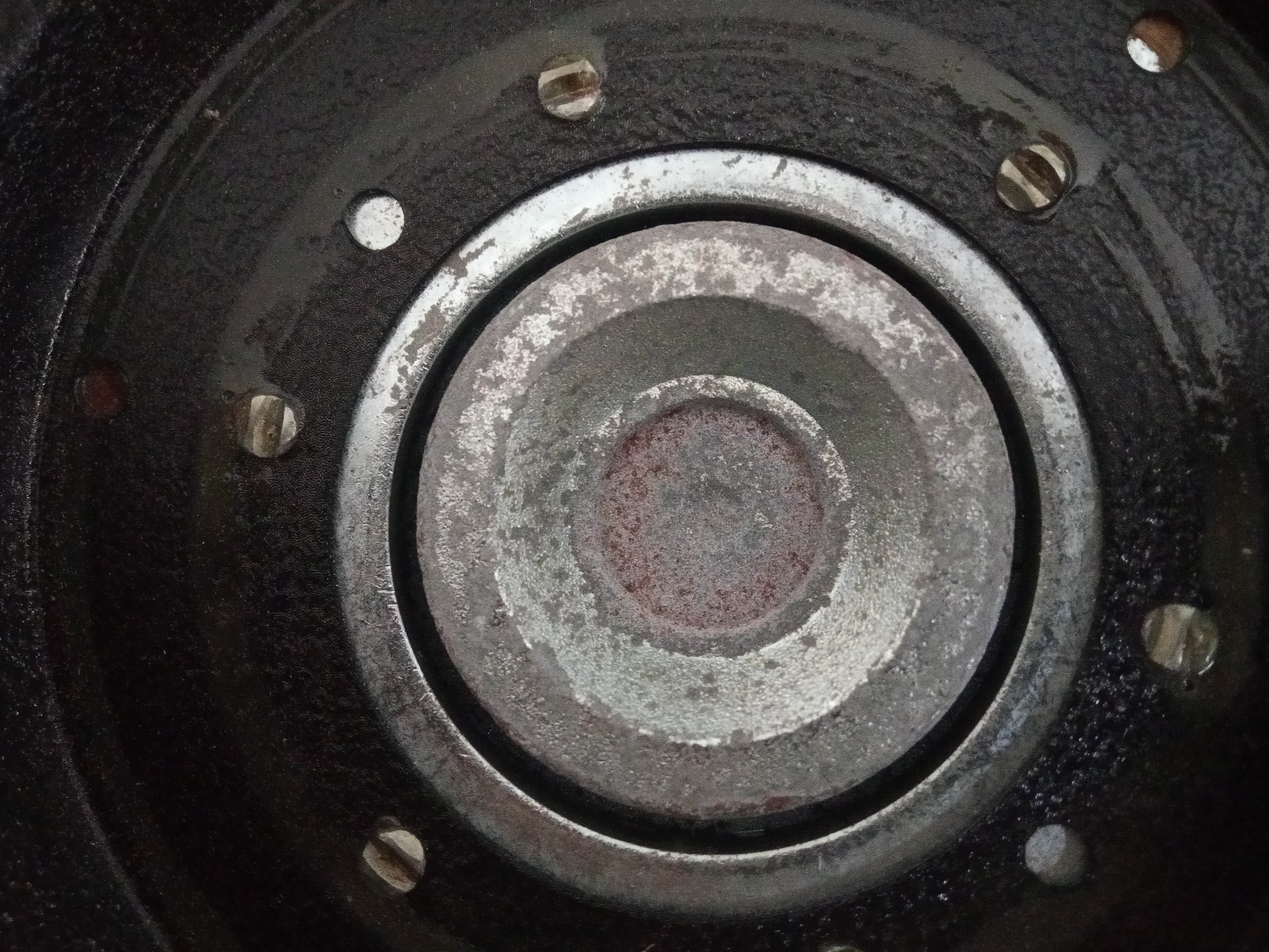

    Podniosłem głośnik i rzeczywiście widać, że płytka dużo odstaje od wyśrodkowania. Wystarczy żebym wyśrodkował tę płytkę, czy muszę ją jakoś wyjąć i skleić klejem, tylko jakim?

    Na szczęście odkleił się tylko kosz od magnesu, a szczelinę zabezpieczyłem konkretnie 5 cm PCV i papierem technicznym i wyczyściłem, więc żadnych opiłków nie ma, ale użyję tej taśmy pakowej na wszelki wypadek. Kosz jest wstanie wejść na 2x PCV 5 cm nałożone na siebie, ponieważ cewka ma trochę ponad 2 cale i jest bodajże 4-5 warstwowa, ale na 100% ich nie wyciągnę potem. Spróbuję dzisiaj podczas szukania kleju poszukać tulei o mniejszej grubości, albo przeszlifować te PCV, życzcie mi szczęścia :P

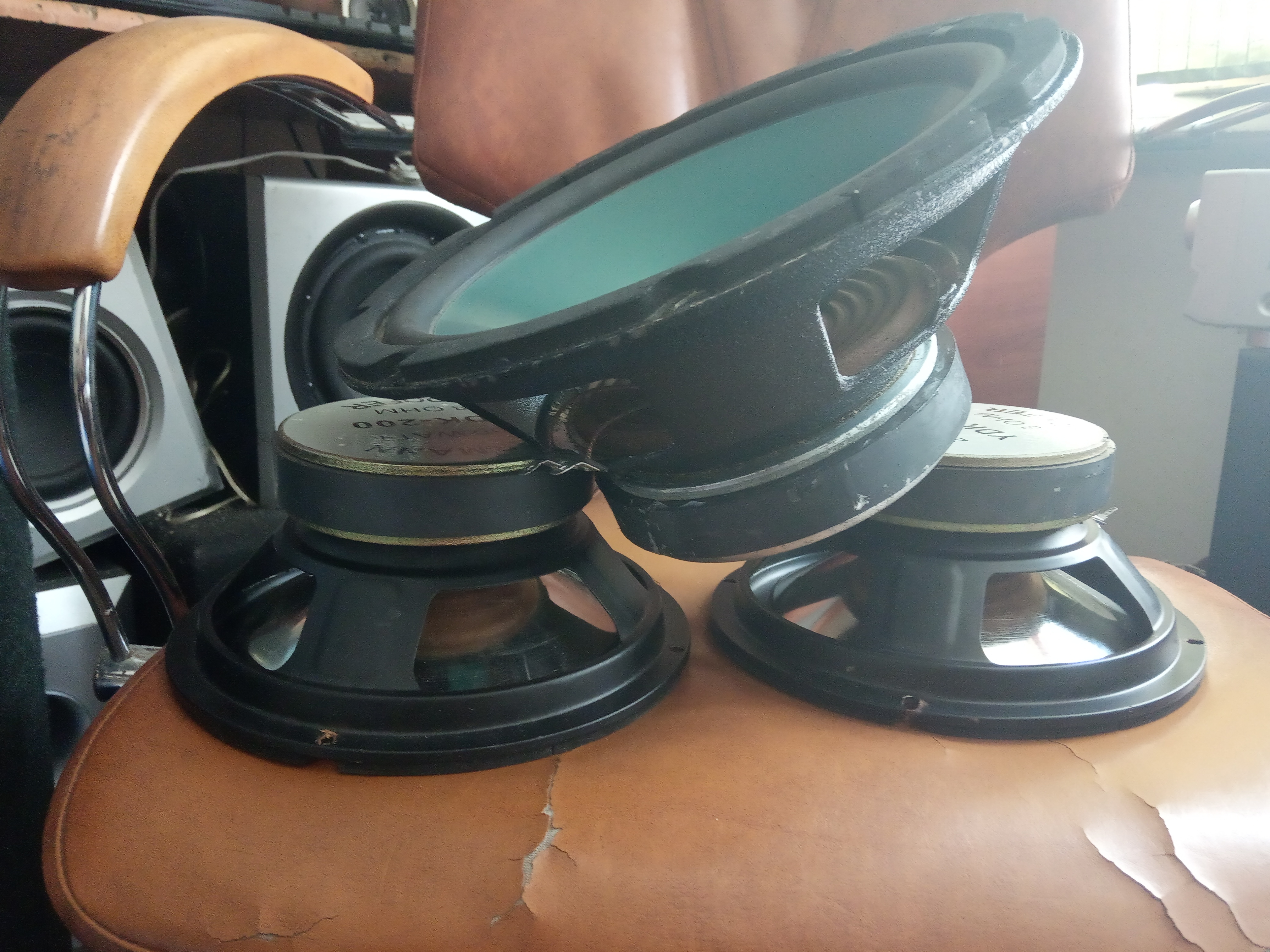

    Jak sprawdzałem czym by tu to wycentrować, to magnes mi spadł na podłogę i się poluzował xDD, ale nie ma tego złego, bo jeszcze by się odkleił podczas grania po naprawie, więc rozebrałem to na części pierwsze, przeczyściłem i już magnes z koszem są sklejone za pomocą CX80. Jutro wkleję układ drgający i zobaczymy czy czegoś nie schrzaniłem.

    Dzięki wszystkim za porady, wszystko wkleiłem, sprawdziłem i głośnik gra, tylko mam takie jedno głupie pytanie jeszcze. Jak wtedy wklejałem magnes to ustawiłem go na tej płytce, a że nie był wyśrodkowany to go przesunąłem za daleko i w tym momencie klej tak mocno złapał, że przy kolejnej próbie przesunięcia magnes pękł i nie ma on przez to teraz kontroli nad cewką przy dużej mocy, ale po położeniu tego głośnika na 2 głośnikach 8 calowych na 5 calowych magnesach kontrola nad cewką wraca. Jest jakaś możliwość zwiększenia pola magnetycznego tego pękniętego 6 cal magnesu? Nie mam środków na kupienie magnesu do tego głośnika.
    Dodam, że po szybkim włożeniu do obudowy po tym "magnesowaniu" gra z pełną mocą przez chwilę

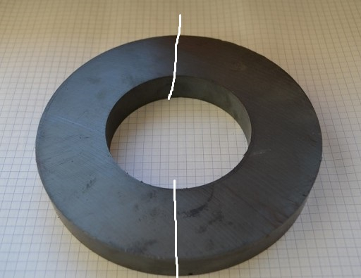

    Magnes pękł mniej więcej tak:
    Jak odkleić i skleić magnes w głośniku Inifnity Kappa 100.br po upadku?
    Do 70W RMS gra normalnie, po tym już nie ma kontroli i cewka wypada, ale tak jak pisałem po położeniu obok 2 dużych magnesów spowrotem gra na tych 200W i po włożeniu na chwilę do obudowy, musi się coś z tym dać zrobić
  • #16 17997360
    398216 Usunięty
    Posty: 34085
    Pomógł: 3923
    Ocena: 9234
    Artur k. napisał:
    Problem polega na tym, że to jest namagnesowane i po pierwsze nie łatwo będzie to rozłożyć tak by nie uszkodzić magnesu,
    A myślisz, ze mógłbyś kupić namagnesowany magnes? Magnes jest w procesie produkcji magnesowany dopiero po całkowitym sklejeniu głośnika. Do tego momentu to tylko pierścień - pierścień, który łatwo ustawić poprawnie i skleić.
    Nigdy nie byłem zwolennikiem naprawy w ten sposób głośników jak Ty to robiłeś. Po pierwsze - trudność z idealnym ustawieniem (scentrowaniem) szczeliny. Po drugie magnes (namagnesowany) na tyle silnie próbuje zamknąć obwód magnetyczny, że nawet drobne niedokładności mogą zablokować w szczelinie "wzornik-ustalacz". Po trzecie przy składaniu magnesu na górny nabiegunnik kosza w miarę zmniejszania odległości siła przyciągania rośnie tak bardzo, ze ręką można nie dać rady utrzymać i może uderzyć o nabiegunnik, a to może spowodować ukruszenie się magnesu, a drobinki ukruszonego magnesy wciągnięte pomiędzy magnes, a nabiegunnik zwiększają dystans i zmniejszają (skutecznie) pole magnetyczne w szczelinie cewki. W tym ostatnim wypadku nawet duża ilość kleju nie poprawi sytuacji - zmniejszona wartość pola magnetycznego to mniejsza sprawność głośnika.
    Wiem, ze co niektórzy usiłują (i czasem im się to udaje) kleić taki rozklejony głośnik, ale zapewniam, że nigdy nie będzie to głośnik o dokładnie takich samych parametrach jak przed.
    Niestety - w takim wypadku nawet najbardziej wymyślne przyrządy ułatwiające wycentrowanie magnesu względem nabiegunnika (i zachowania równej szczeliny) nie zastąpią prawidłowej naprawy tak rozklejonego obwodu magnetycznego. Magnes przed przyklejeniem musi być rozmagnesowany, dopiero potem można go dokładnie oczyścić z resztek starego kleju, zanieczyszczeń na styku z nabiegunnikiem, wycentrować i kleić. No i na koniec należy go namagnesować - z odpowiednią siłą magneśnicy.
    Ty zauważyłeś zmianę w brzmieniu przy drastycznej zmianie pola magnetycznego wynikłą z pęknięcia magnesu - usłyszałeś. Wierz mi, ze mimo, że przy niedokładnym sklejeniu (zabrudzeniach na powierzchni i braku jak najmniejszej odległości pomiędzy magnesem, a nabiegunnikiem - czy to z powodu pozostawienia resztek starego kleju, okruchów magnesu brudu czy zbyt dużej ilości kleju) nie uzyska się powtarzalnych parametrów a to wpływa na dźwięk zawsze. W ten sposób (ręcznie) są robione (klejone) głośniki podłej jakości - w fabryce, która nie wstydzi się swoich wyrobów ten proces jest zautomatyzowany w najbardziej newralgicznych momentach - właśnie dlatego, żeby była jak najmniejsza ilość kleju, żeby równo osadzić pierścień magnesu na nabiegunnikach itp. Nawet ilość kleju użytego do przyklejenia membrany do kapsla (osłonki przeciw-kurzowej) jest taka sama. Tylko taka produkcja zapewnia bowiem powtarzalne parametry i najlepszą jakość.
    Da się... kupić nowy głośnik.
