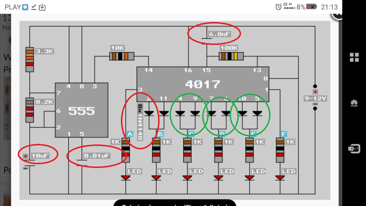

    Witam. Od kilku dni interesuję się budowaniem prostych układów elektronicznych, głównie żeby upiększyć w światełka autko mojego syna.
    Pytanie moje czy mógłby ktoś objaśnić pewne rzeczy zaznaczone na tym schemacie?
    Np: jak jest 10uf i 6.8 nf to jakieś dwa różne kondensatory?
    Następnie zaznaczone na zielono to jakieś diody? 8x 1N4148?
    Wyjaśnienie schematu stroboskopu LED: kondensatory i diody 1N4148

    Tak, to jakieś dwa różne kondensatory. Sprawdź w encyklopedii jaka jest różnica między mikro(uF)Faradem a nano(nF)Faradem. Tak jakieś diody, po to są oznaczane symbolami aby nie były to jakieś diody a diody o konkretnych parametrach, w tym schemacie bez większego znaczenia jakie diody się użyje.
  • #3 18001744
    aksakal
    Posty: 8946
    Pomógł: 1669
    Ocena: 3001
    10uF = 10 mikro Faradów( µF ) - kondensator elektrolityczny - nie pomyl się z biegunową! 0.01uF = 10nF ( nano Faradów ) = 10 000 piko Faradów ( pF ) . 6,8nF = 6800pF - 0.0068uF.

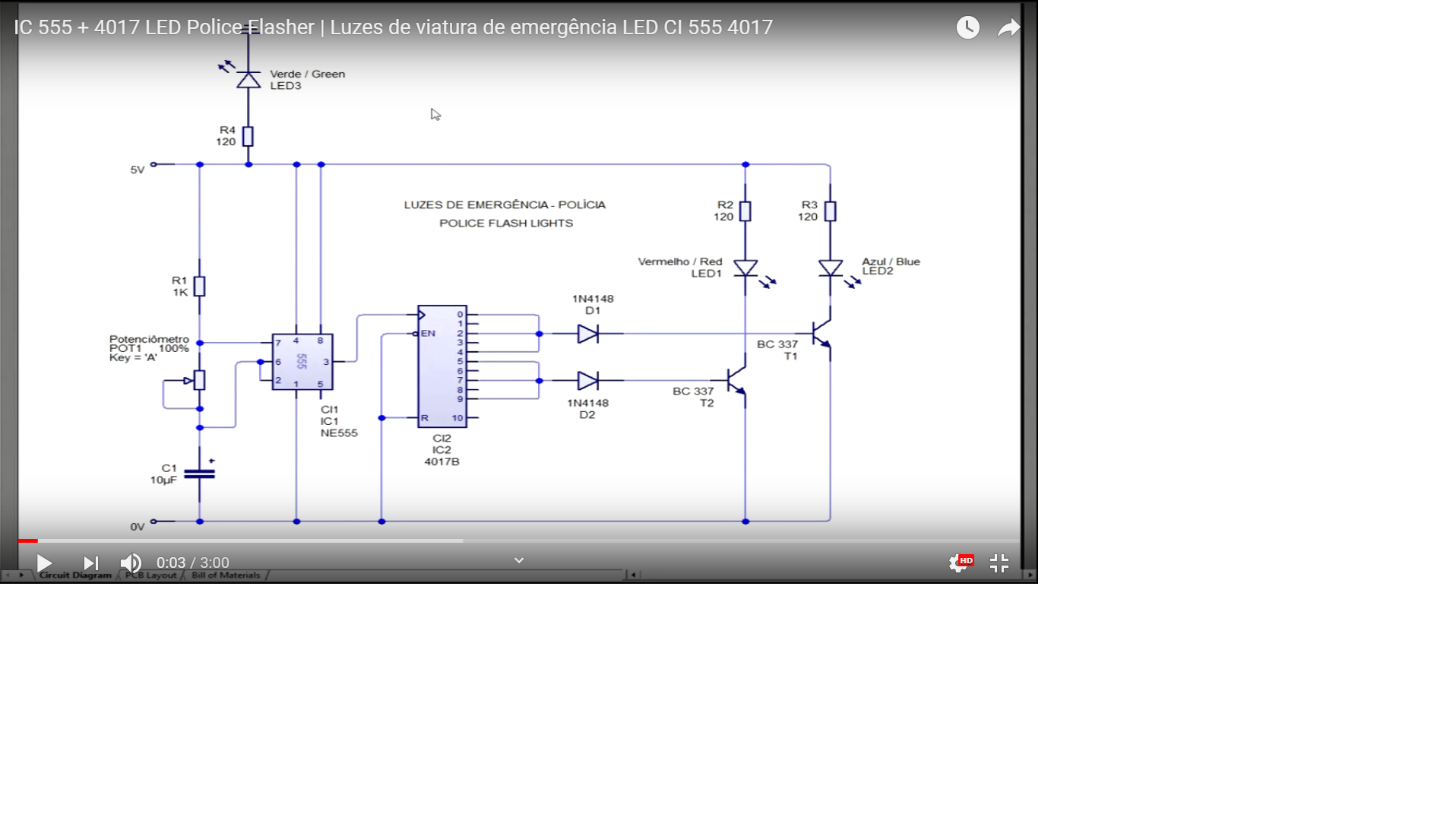

    CHyba za bardzo skomplikowany ten schemat bo dwa razy próbowałem i coś nie wychodzi. Ogólnie chciabym uzyskać efekt jak na tym filmiku: https://www.youtube.com/watch?v=GqNB3gGgP_Q
    patrząc co jest na filmiku a co jest na moim schemacie to trochę sie różni,tamten chyba jakiś prostrzy ale też nie ma schematu.

    Schemat ogólnie jest poprawny.

    aksakal napisał:
    10uF = 10 mikro Faradów( mF )
    no ładnie wprowadzasz w błąd mF to mili Farad a to już 1000 razy większa od uF.

    Witam !
    Polecam budowanie układu etapami:
    1. Wykonaj układ z lewej strony schematu ( NE555+przylegające elementy ), LED3 odłącz od masy, zamiast masy użyj wyprowadzenia nr.3 NE555, led powinien migać.
    2. Led miga, podłączasz układ 4017bez tranzystorów i znowu zamiast tranzystorów dajesz LED z rezystorem tak jak poprzedni, teraz w miejsce D1 lub D2.
    3. Ledy migają, podłączasz tranzystory.
    W ten sposób dowiesz się gdzie jest błąd.

    Błąd masz już na samym schemacie.
    Zwarte wyjścia 4017.
    Tylko na jednym jest stan wysoki, na pozostałych jest niski, a to oznacza zwarcie.
    Potrzebujesz 6 diod np. 1N4148.
    Każde z 6 wyjść podajesz przez diodę i dopiero za diodami łączysz.
    Prawdopodobnie uwaliłeś sobie już tego CD'ka

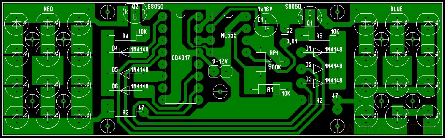

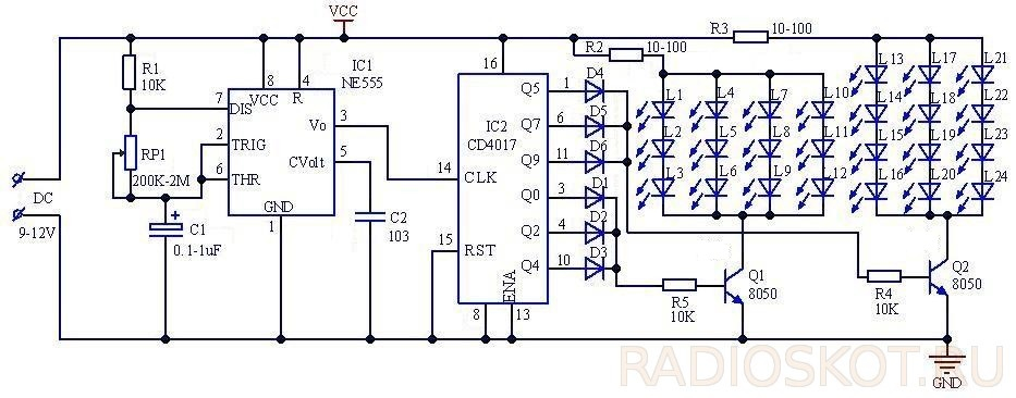

    arturbakus napisał:
    Chyba jestem za cienki w te klocki...tworze te układy na płytce i nie działa... nawet próbowałem coś innego dokladnie: Wyjaśnienie schematu stroboskopu LED: kondensatory i diody 1N4148 i też nic.
    mnóstwo połączeń i coś robie źle. chyba musiał bym to widzieć dokładnie jak ktoś to zrobił krok po kroku..
    Przyjrzyj się tym prostym schematom.

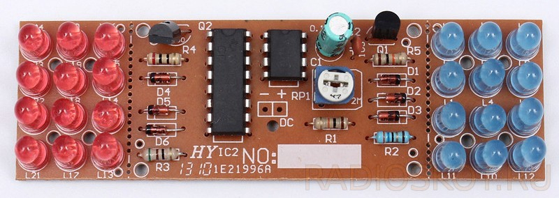

    Może te zdjęcia pomogą ci wykonać montaż bez błędów. Wyjaśnienie schematu stroboskopu LED: kondensatory i diody 1N4148 Wyjaśnienie schematu stroboskopu LED: kondensatory i diody 1N4148 Wyjaśnienie schematu stroboskopu LED: kondensatory i diody 1N4148
