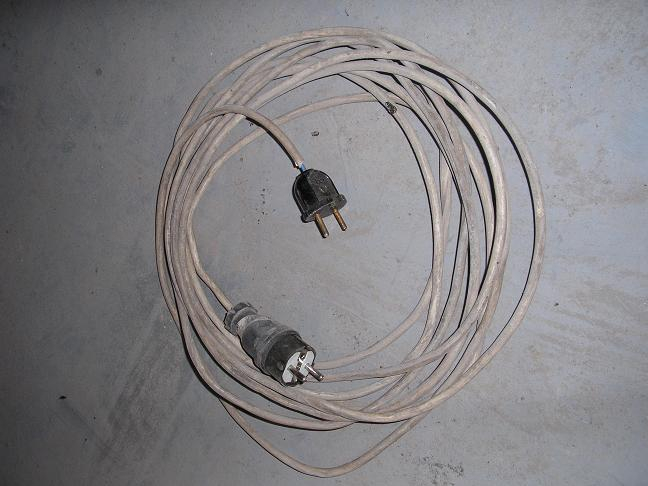

Porażenie prądem? Kabel z dwóch stron zakonczony wtyczką.

    evvvil napisał:
    Jezeli chodzi o buty, to miałam ubrane klapki...
    czyli miałaś szczęście, prąd przeszedł tylko przez palce i dłoń a nie przez całe ciało.
    evvvil napisał:
    A kabel z 2 stron zakonczony wtyczką? Do czego się takie uzywa?
    Nie używa się, połączenie przewodu z dwoma wtyczkami jest niedozwolone. Zamiast drugiej wtyczki powinna być kontrwtyczka czyli rodzaj gniazdka. Ktoś wykonał samoróbkę.

    evvvil napisał:
    Wczoraj z chłopakiem rozwijaliśmy kabel, myślac że jest to przedłużacz.
    Skąd wzięliście taką samoróbkę. Sami nie wiecie co posiadacie :?:

    evvvil napisał:
    Po rozwinięciu okazało się, że jest to kabel z dwoch stron zakonczony wtyczką... Zaczęlismy go zwijac, nie wyjęłam wtyczki z gniazdka.
    evvvil napisał:
    Chłopak podawał mi przez okno i wtyczka przejechala mu po palcach i zabolało go to
    Ręce opadają :-(

    Lisek64 napisał:
    Ręce opadają :-(
    Ręce z gaciami opadają i włos się jeży.
    Autorka i jej chłopak mają sporo szczęścia. W takich przypadkach trudniej o porażenie śmiertelne - brak lub mniejszy przepływ prądu przez organy wewnętrzne - ale o kalectwo (ciężkie uszkodzenie dłoni) bardzo łatwo ze względu na krótką drogę przepływu.
    Znam przypadek jak budowlańcy takimi wynalazkami podawali sobie napięcie z lokalu do lokalu. Facet tak fatalnie chwycił wtyczkę pod napięciem, że dotknął styki kciukiem i palcem wskazującym. Oba palce ma sparaliżowane.
    Swoją drogą przedłużacze, nawet prawidłowo wykonane (z gniazdem "wiszącym") powinno się rozwijać i zwijać w stanie beznapięciowym. Zawsze można nie zauważyć przetartej izolacji i "zauważy" ją ręka.
    Tam nie ma elementów dostępnych pod napięciem.
    Po co bezmyślny amator zrobił ten "wynalazek" ?
    Żeby szopę zasilić gniazdo-gniazdo.

    evvvil napisał:
    Wczoraj z chłopakiem rozwijaliśmy kabel, myślac że jest to przedłuzacz.
    Więc profilaktycznie potnij i wrzuć do kosza na śmieci. To jest jak mina czeka aż ktoś dotknie.
    Gdzie ekologia? :?: :cry: Jeżeli przewód jest w dobrym stanie, wystarczy (zgodnie z zasadami) wymienić jedną z wtyczek.

    elpapiotr napisał:
    Ja już spotkałem na budowie taki wynalazek. Bezmyślni budowlańcy zrobią wszystko, byle coś tak połączyć.
    Najwyraźniej nie widziałeś jeszcze bezmyślnych "elektryków" którzy obsługują imprezy masowe. Tam ilość ofiar może iść w dziesiątki jak nie setki ale skoro to nie "budowlańcy" to im wolno...
