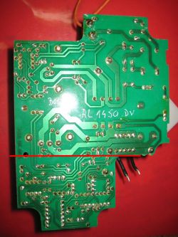

    Przerobiłem akumulator 14,4V na Li-ion i chcę zrobić do niego ładowarkę.
    Mam oryginalną ładowarkę:
    Jak wysterować zasilacz w ładowarce Bosch AL 1450 DV dla modułu XL4015? Jak wysterować zasilacz w ładowarce Bosch AL 1450 DV dla modułu XL4015?
    I chciałbym podłączyć do niej moduł ładowania XL4015:
    Czy jest możliwość wysterowania zasilacza żeby na wyjściu było ok 18-20V?
    Część płytki poniżej czerwonej kreski najchętniej bym obciął i w to miejsce wstawił moduł ładowania.

  • #8 18146349
    W.P.
    Specjalista - zasilacze komputerowe
    Posty: 5291
    Pomógł: 771
    Ocena: 1225
    Przeróbka jest możliwa ale z odcięciem płytki w oznaczonym miejscu trzeba się wstrzymać.
    Rozumiem, że chodzi tu o odzyskanie przestrzeni na kontroler ładowania.
    Przede wszystkim trzeba odtworzyć schemat ideowy fragmentu układu odpowiedzialnego za sprzężenie zwrotne by zwiększyć napięcie wyjściowe. Dokładnie od prostownika do transoptora. Tam też wytypować elementy odpowiedzialne za napięcie wyjściowe. Potem odciąć zbędną część płyty.

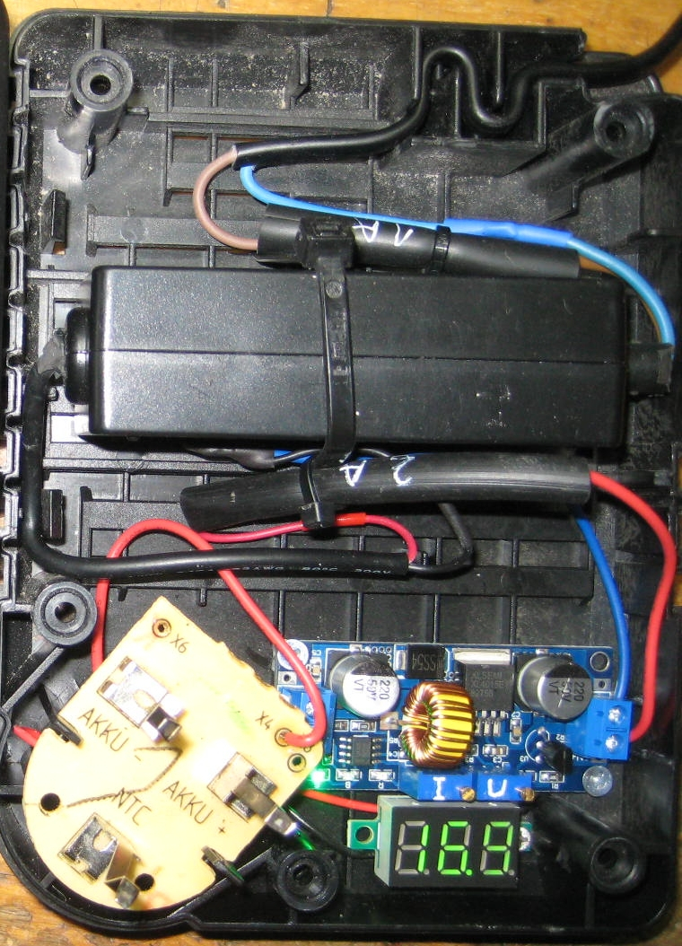

    Na szybkiego zmontowałem bebechy z gotowców. Nie wygląda może estetycznie ale spełnia swoje zadanie.
    Dziękuję za pomoc i pozdrawiam

    Zamontowałem zasilacz z laptopa 19,5V 2,1A (No name kupiony na giełdzie)
    Po zmianie napięcia wyjściowego bez problemu naładuje też akumulator 3S do wiertarki 12V
    Znalazłem jeszcze ładowarkę AL2450DV, jest większa i można do niej zapakować tradycyjny zasilacz 3,5A co skróci czas ładowania.
