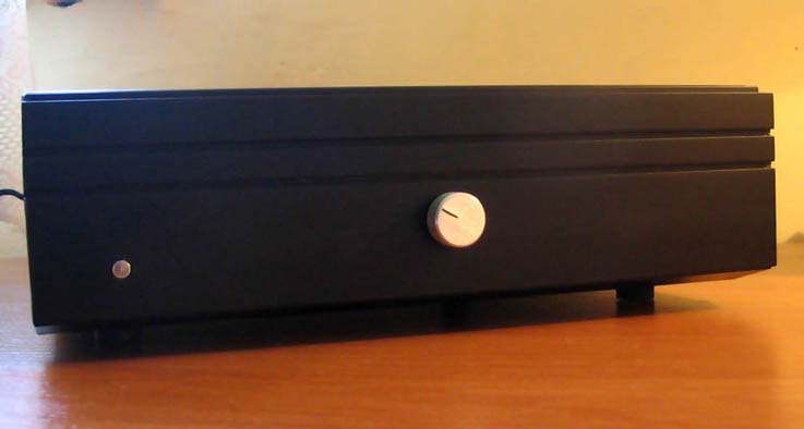

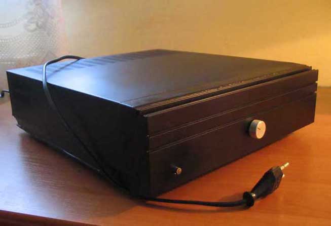

  • Witam. Oto jedna z wielu konstrukcji jakie zrobiłem (wiem, nie ma sie czym chwalic) na układach scalonych. Prezentuje zdjecia tylko obudowy, wnetrza nie zrobiłem bo nigdy nie myslałem że gdzieś na jakims forum bede go prezentował. Od strony technicznej mysle że nie ma o czym pisać, układ wszystkim znany. Zasilanie to dwa 40 watowe trafka i pojemność 2x 3300mF. Wzmacniacz robiony pod małe 30Watowe kolumny do komputera. Spisywał się swietnie dopuki go nie sprzedałem (teraz nie wiem co się z nim dzieje). Na jednym zdjęciu widać odstającą lekko obudowę poniewaz nie był skręcony jak pozował do zdjęć, po skreceniu wszystoko pasowało na "styk" Może Puxniej uda mi się zdobyć fotki innych moich konstrukcji.

    Całkiem ładnie i estetycznie wykonana obudowa.Mam jedno pytanie jakie napieciem zasilasz te tda?Ogulnie konstrukcja spox

    Zasilanie to 2x 19 V ( na kondensatorach).

    Obudowe sam robiłeś czy nabyłeś gdzieś???
    Z obudowami zawsze najgorszy problem jest;/
    A konstrukcja(znaczy obudowa) jest wypaśna, nie powiem:)

    Obudowa jest po starym tunerze satelitarnym, chyba to był jakis "Amstrad", dokleiłem przedni panel i gotowe. U mnie z obudową nigdy nie było problemu , zawsze tak robie jak z powyższym. Mozna wykorzystać obudowe proktyznie po wszystkim, np tunerze satelitarnym, radiowym, widele, magnetowidzie, kaseciaku, odtwarzaczu cd, mozliwosci jest wiele. w serwisach RTV czy czegos nie maja na zbyciu, ja tez chodzę ( nie sciemniam !!! ) Po wysypiskach i złomowiskach, tam zawsze się coś znajdzie.

    W pierwszym momencie pomyslałem - łe, kolejne gówienko na TDA (jak zobaczyłem temat tylko), pewnie na pająku i luzem postawione w kącie, ale 8O jestem zaszokowany - to wygląda Pięknie! pokaz nam jeszcze wnętrze tej obudowy, to juz zupełnie bedzie swietnie :)

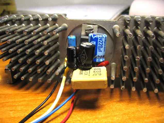

    I tu kolegę "ghost666" chyba bardzo zawiodę. końcówka jest zrobiona właśnie na pająku prawie identycznym jak na zdjęciu w załączniku. Szczerze mówiać wg mnie szkoda czasu na robienie płytki dla kilku elementów, jeśli dobrze poprowadzi sie masę wszystko bedzie ok. Ja juz doszedłem do pewnej wprawy w "pajaki" i sa naprawde solidne. zdjęć środka nie mogę pokazać ponieważ ja już nie jestem w posiadaniu tego wzmacniacza.

    Pająk a pająk ;) jeden drugiemu nie równy. Mozna to zrobic dobrze, ale mozna dac mase niepotrzebnych kabli, poprowadzi strasznie mase etc etc. Wierze ze w tym pudle byleco nie siedzi, skoro nie masz zdjec :P

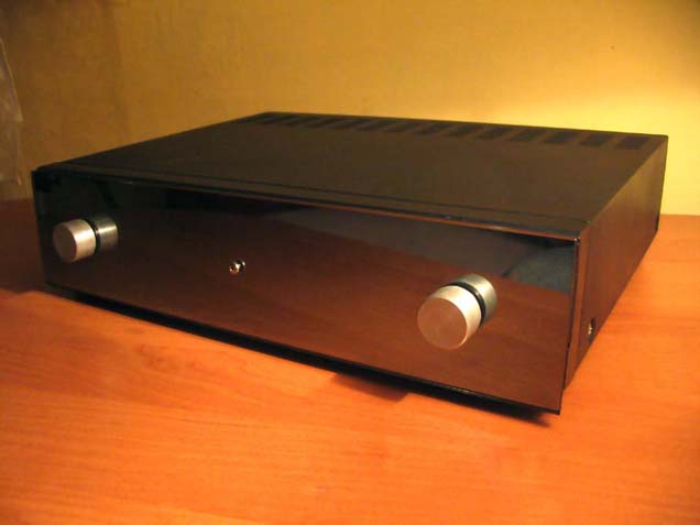

    A co szanowni sądza o takiej obudowie ? Pomysł dość stary ale wykonałem dopiero niedawno, narazie jeszcze żadne ustrojstwo tam nie siedzi ale w najbliższej przyszłości zamieszkają tam dwie kości TD7294 i trafko 300 W. Obudawa po starym widele. Przedni panel to szklane lustro.

    ta ze szklanym panelem bardzo fajna tylko jak tu tam otwory wywierciles na potencjometry???

    Otwory wiercił mi szklarz. Cały Panel wraz z lustrem kosztował mnie 13 zł

    no ładna obudowa :) Z czego jest ten pierwszy panel? plexi?

    Panel na pierwszym wzmacniaczu wykonany jest z plastiku a dokładniej z wyciętego wyzynarką fragmentu obudowy jakiejś starej zdezelowanej wieży "uniwersum" czy jakoś tak. Pomalowane wszystko czarnym, matowym akrylem. Zrobienie takiego czegos to kilka minut pracy. Plastikowe płyty wyciagam właśnie z takich "szrotów" jak wieże (oczywiście nie nadające się do niczego więcej niż na śmietnik) starych uszkodzonych skanerów, drukarek .. no mozna by wymieniać i wymieniać.

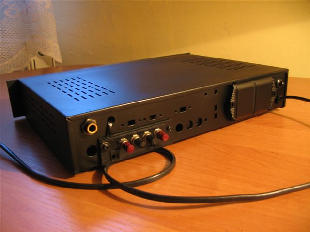

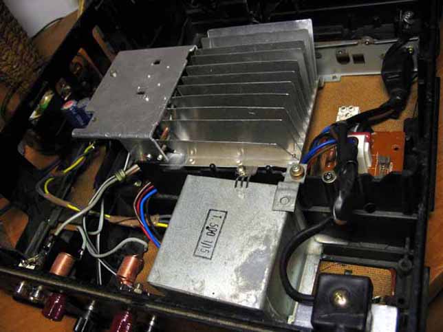

    Udło mi sie jeszcze znaleźć fotki tego wzmacniacza na 2 x TDA2052 bardzo zacny układzik, idiotoodporny i nie do zdarcia, całkiem Przyjemny dzwiekowo, dobry basik napewno lepszy od TDA2030A, szkoda tylko że taki drogi. Trafo zasilające ma około 100W (na oko). Nie jest moze najpiękniejszy ale myslę że nienajgorszy. Zamieszczam fotke wnetrza. Obudawa również po starym magnetowidzie, przedni panel z grubego aluminium ( robie z tego co mam pod ręką). Zrobienie czegoś takiego naprawde nie jest trudne i nic nie kosztuje wystarczy pokombinować. Papranie obudowy z drewna to moim zdaniem nie najlepszy pomysł, choć niektórzy naprawde na tym forum pokazali klasę. NIzej zdjęcia.

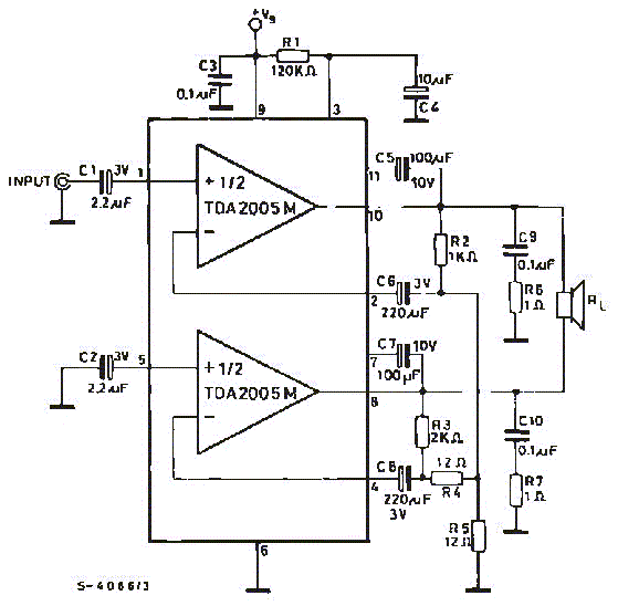

    witam a czy mógł bym prosić o schemat tego wzmacniacza?
    i czy pracował by on na końcówce TDA2005
    proszę o odpowiedż

    koncowka mocy na TDA2005 to troche za malo jak na wzmacniacz ale sam zobacz czy taki ci pasuje
    Parametry końcówki mocy:
    Vs - 8-18V
    Io - 3.5A
    Ptot - 30W
    Moc, a obciążenie (przy14,4V):
    Gdy Rl=4Ohm, wtedy Po=20W
    Gdy Rl=3,2Ohm, wtedy Po=22W

    bardzo dziekuje za schemat i POZDRAWIAM

    A co do wzmacniacza na TDA2005, ma słabe osiągi :(
    Myślałem, że będzie lepszy :( , teraz spróbuje wykonać go na TDA2030A :).
