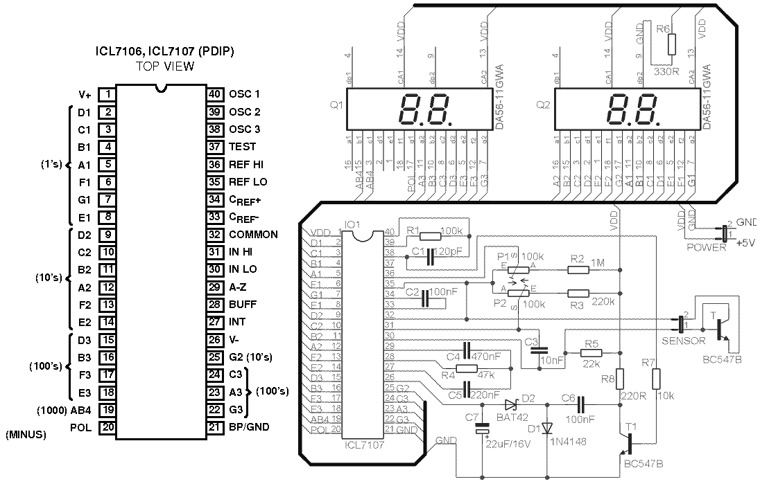

    Witam, zrobiłem projekt ze strony pierwszej. Używam tranzystora bc107 jako czujnika i nie mogę skalibrować tego termometru(minimalne wyświetla mi się ok 50*C) Nie ma żadnych zimnych lutów ani zwarć. Proszę o pomoc.;]
    Jako czujników używałem jeszcze bc338 oraz bc307 i prawie to samo.;/

    1. Przydałyby się wartości napięć (wystarczą dla części analogowej, połączenia do wyświetlacza można pominąć - będzie o połowę mniej).
    2. Kiedyś już napisałem w tym temacie wskazówki co do kalibrowania, przeczytałeś je? może wystarczą do rozwiązania twego problemu?

    Witam mam taki problem Mianowicie termometr prawie cały czas wskazuje 0 regulując potencjometrami nic się nie zmienia tylko jak prawym potencjometrem ustawię na max w prawo to pojawiają się cyfry, które mogę regulować lewym jednak cały czas jest to wartość ujemna ;/ I w dodatki wartości tak strasznie skaczą że nic nie można odczytać jak pozostawię ustawiony na pozycji x to po chwili oprócz tego ze wartości skaczą co chwile pojawia się -1 i inne paści
    Pomierzyłem napięcia na poszczególnych nóżkach.
    1- 5,02V
    2- 3,02V
    3- 3,02V
    4- 3,02V
    5- 3,02V
    6- 3,02V
    7- 5,02V
    Od 8 do 18 - 3V
    19-5,02V
    20- 3V
    21- ------
    22- 5,02V
    23- 3v
    24- 3V
    25- 5,02V
    26- -3,51V
    27- 2,21V
    28- 2,20V - 2,40V (skacze)
    29- 2,30V
    30- 2,71V
    31- 2,71V
    32- 2,14V
    33- 1,1 -1,9 V (zmienia się płynnie)
    34- 1,2 - 2 V (zmienia się płynnie)
    35- 2,14V
    36-2,23 V
    37- 0,23V
    38- 1,92V
    39- 2,63V
    40- 2,63V
  • #609 7758455
    leonow32
    Poziom 30  
    Posty: 2027
    Pomógł: 37
    Ocena: 1232
    ICL7107 ustawiony jest prawidłowo. Problemem może być tranzystor lub dioda która mierzy temperaturę. Spróbuj tego:
    - odłącz sensor
    - podłącz woltomierz pod piny 35 i 36 (napięcie odniesienia) i wyreguluj potencjometry żeby tam było 0,1V
    - zamiast tranzystora podłącz coś co da napięcie w przedziale 0-200mV, np bateryjkę 1,5V z dzielnikiem napięcia
    - zmierz to napięcie z dzielnika normalnym woltomierzem ustawionym na zakres 200mV. Podłącz teraz do tego ICL7107 (piny 30 31). Jeżeli oba mierniki pokażą to samo, wszystko gra, a trafiony jest sensor.
    Proponuję wywalić tranzystor a zamiast niego dać LM35. Patrząc od przodu, LM35 ma wyprowadzenia w kolejności: zasilanie, sygnał, masa. Pin 30 łączymy z masą układu, a 31 ze środkową nóżką LM35. Rezystor R4 trzeba zmienić na 470k a napięcie odniesienia ustawić na 1V. Powinno od razu działać. Można to łatwo skontrolować - włączamy woltomierz pomiędzy masę a środkową nóżkę. Odczyt z woltomierza powinien być równy aktualnej temperaturze pomnożonej przez 10.

    Oba mierniki wskazały to samo z różnica części dziesiętnych ale to już chyba błąd mierników
    Ale co teraz wymieniałem tranzystor chyba ze 3 razy i dalej nic :/
    Co radzicie Może źle podpinam ten tranzystor nie wiem ;/ A jeszcze mam pytanie kondensator filtrujący ma być przed stabilizatorem czy za nim ?
    W dokumentacji Intersila piszą, że pasuje "krzemowy NPN, MPS3704 lub podobny". Dioda też powinna być dobra.
    Jeżeli masz stabilizator 7805 to daj 330nF przed i 100nF po. Ale bez nich też będzie działać.

    Sprawdzanie napięć w tym układzie - część analogowa.
    Schemat: https://obrazki.elektroda.pl/100_1243090439.png
    Pin 1 to V+ - powinien mieć napięcie zasilania; bez tego ani rusz.
    Pin 21 to masa - też warto się upewnić, że jest podłączona.
    Piny 2÷20 i 22÷25 to wyjścia cyfrowe - należy je sprawdzać, jeśli
    układ z grubsza działa, tylko jakieś segmenty wyświetlacza albo
    nie świecą wcale, albo świecą cały czas, albo zawsze razem...
    Pin 26 to ujemne napięcie zasilania (V-) generowane przez układ
    z T1, C6, D1, D2, C7 - jeśli się nie pojawia, to może nie działa
    generator (piny 38-40, R1, C1), albo R7 ma przerwę...
    Piny 27÷29 - sprawdzić, czy na pewno są połączone z C5, R4, C4;
    napięcie na pinach 27 i 28 powinno się zmieniać (do kilkunastu
    razy na sekundę), 29 powinien mieć takie samo, jak 30 (IN LO).
    Pin 30 (IN LO) - powinno być około 0.65V powyżej COMMON (pin 32),
    ale to zależy od temperatury, im wyższa tym mniej powyżej COMMON.
    Pin 31 (IN HI) - podobne napięcie, ale zależne od regulacji na
    P2 (według schematu ideowego, chyba na montażowym jest błąd).
    Pin 32 (COMMON) - ma być około 2.9V poniżej V+ (pin 1).
    Piny 33 i 34 - upewnić się, czy są połączone z C2.
    Pin 35 (REF LO) - ma być to samo, co na COMMON (pin 32).
    Pin 36 (REF HI) - ma być około 0.25V powyżej COMMON, regulowane
    na P1 (według schematu ideowego, chyba na montażowym jest błąd).
    Pin 37 - ma być nie podłączony, zwarcie do V+ powinno spowodować
    zaświecenie wszystkich segmentów wyświetlacza (czy 7107 też?).
    Piny 38-40 to generator - jak działa, to nie ma co mierzyć napięć;
    działanie można sprawdzić mierząc napięcie na pinie 26 (V-), jeśli
    jest około -4V to znaczy, że generator działa; jeśli nie działa,
    to warto przede wszystkim sprawdzić, czy nie ma przerwy, mierząc
    napięcia na tych pinach i na elementach, które mają być do nich
    podłączone - jak jest różnica, to jest przerwa w połączeniu, oraz
    czy nie ma zwarcia - to może testerem diód bez zasilania układu.
    Układ ma niewiele połączeń poza ICL7107 - część jest w układzie
    wytwarzania napięcia ujemnego, poza tym połączenie C4-R4-C5(tu
    napięcie ma być równe średniemu na pinie 28, bez wahań), oraz
    połączenia P1-R2 i P2-R3 (może warto sprawdzić, że mają napięcie
    dodatnie względem COMMON: P1-R2 0.3V, P2-R3 0.9V).
    Informację jak regulować zamieściłem już wcześniej.

    Skoro wymieniałem już kilka razy tranzystor to chyba nie tego wina co jeszcze możne być nie tak jutro spróbuje wymienić potencjometry Jak nie pomoże to co jeszcze powinienem sprawdzić?
  • #619 7771378
    _jta_
    Specjalista elektronik
    Posty: 48877
    Pomógł: 3200
    Ocena: 4199
    :arrow: Michalo_007 - Dopiero co opisałem, czy umiejętność czytania jest ci obca?
    Na pinie 36 masz za niskie napięcie, wyreguluj potencjometrem, żeby było większe.
    :arrow: foreveryoung2 - To nie pasują, bo mają multipleksowanie cyfr, muszą być bez
    multipleksowania. Żeby je wykorzystać, trzeba by dołożyć np. kilka scalaków...
    Ja też pisałem że to zrobiłem powinienem ci to samo powiedzieć ;D
    Ale już jest Ok wymieniłem potencjometry okazało się że były wyślizgane. Dzięki za odpowiedź. Na drugi raz się tak nie gorączkuj :)
