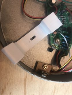

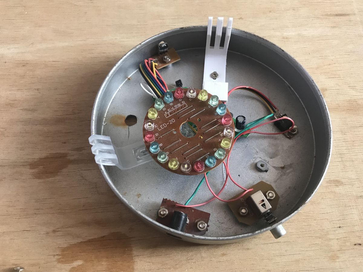

    Modelowany element - zamiennik uchwytu na klosz do ozdobnej lampki 12V
    W tym tutorialu pokażę jak wymodelować pod wydruk 3D zamiennik mocowania na klosz od ozdobnej lampki na 12V. Oryginalny uchwyt był chyba jakiś fabrycznie słaby, bo pękł tuż po zakupie. Podstawa od lampki wygląda tak:
    Minitutorial Blendera pod wydruk 3D - odwzorowujemy uszkodzony element lampki
    Na zdjęciu widać dwa uchwyty z przeźroczystego plastiku. Na nie nachodzi klosz, są one dość sprężyste, ale to nie problem, bo wydruki z filamentu PLA też mają swoją sprężystość i nie są łamliwe.
    Element mocowania po wymontowaniu:

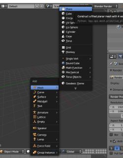

    Krok 2: Dodajemy obiekt
    Modelowanie obiektu zacznę od prostego obiektu, na który składają się cztery wierzchołki. Dodajemy go naciskając SHIFT+A i wybierając z listy Plane:
    Następnie warto w opcjach dodawania (zaznaczone na obrazku) ustawić jego pozycję na 0,0,0:
    W ten sposób otrzymujemy plane na środku układu współrzędnych.

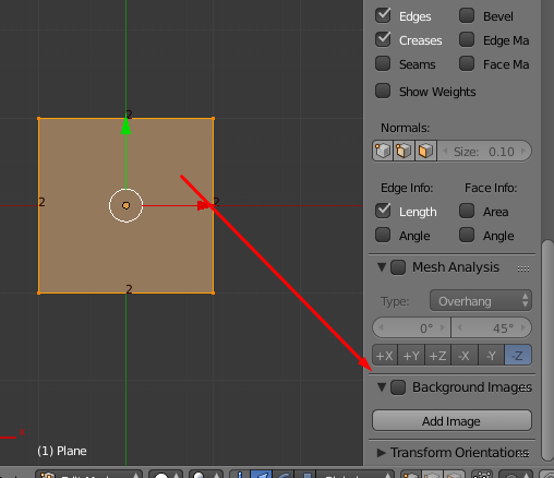

    Krok 5: Wyświetlanie wymiarów
    Na początku też warto jest włączyć wyświetlanie wymiarów. Opcja ta znajduje się w menu bocznych przełączanym przyciskiem N:
    Opcja ta nazywa się 'Edge Info/Length', dostępna jest gdy jesteśmy w Edit Mode. Znajduje się w 'Mesh Display':
    Włączenie jej skutkuje pokazywaniem przez Blender długości krawędzi (w Edit Mode, dla edytowanego w tym momencie kształtu):
    Tuż obok 'Length' są inne możliwości wyświetlania, takie jak np. kąt (Angle), ale nie są one aż tak przydatne moim zdaniem jak Lenght.

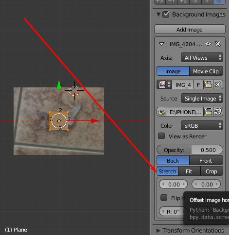

    Krok 6: Obraz tła
    Bardzo przydatną funkcjonalnością jest możliwość ustawienia obrazu tła. Dzięki temu modelowanie staje się o wiele prostsze i możemy szczegółowo odwzorować dany obiekt.
    Opcja 'Background Image' znajduje się nieco niżej w menu dostępnym pod klawiszem N:
    Aby ją uruchomić musimy zaznaczyć checkboxa przy 'Background Image' a potem kliknąć 'Add Image'.
    Następnie możemy wybrać obraz tła za pomocą 'Open':
    Po wybraniu zdjęcia tło pojawi się od razu, ale tylko w widoku rzutów top/right/itp ortho:
    W widoku kamery perspektywicznej tło się nie wyświetla. To normalne. Więc jeśli nie wyświetla się Wam tło, sprawdźcie jaki macie ustawiony widok (numeryczny klawisz 5 przełącza perspective/ortho).
    Krok 7: Skalowanie tła
    Na tym etapie warto jest przeskalować tło tak by się zgadzało z rzeczywistymi wymiarami obiektu. W tym celu zmierzyłem grubość fragmentu obiektu który modeluje:
    Przyjąłem, że są tam 2mm.
    Następnie dopasowałem zdjęcie tła do obiektu sceny tak by zgadzały się wymiary, zdjęcie tła można przesuwać i skalować tutaj:
    Przy okazji warto też wcisnąć Z, aby uzyskać przeźroczystość trójkątów edytowanego obiektu.
    Po przeskalowaniu i wycentrowaniu:

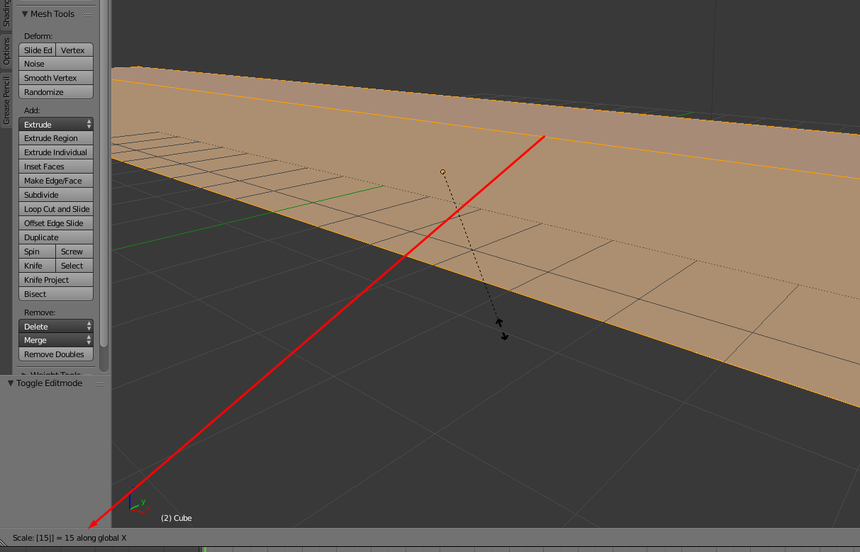

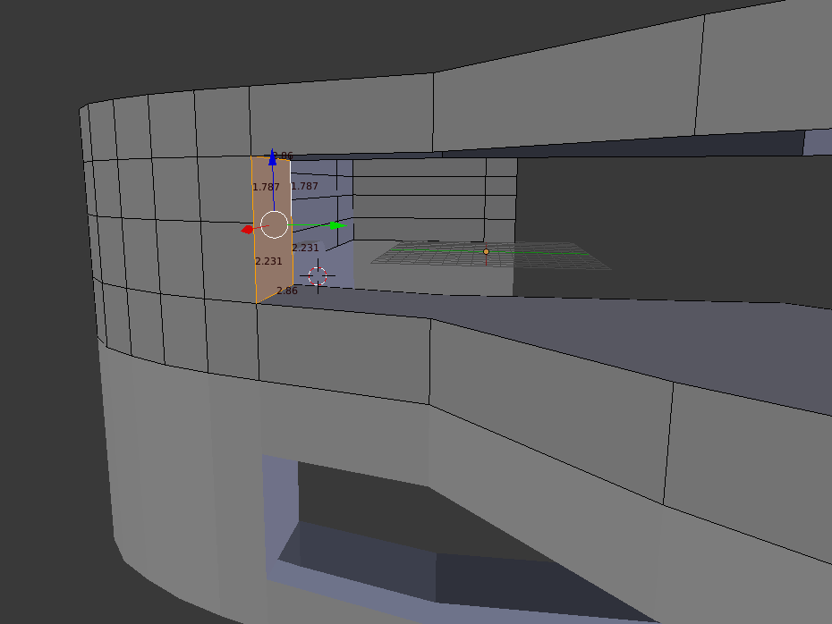

    Krok 12: Witamy trzeci wymiar, nadajemy obiektowi grubość
    Obrys jest w pełni gotowy. Możemy już włączyć widok perspektywiczny i obejrzeć nasz końcowy rezultat. Warto w tym celu też wyłączyć opcję przeźroczystości (klawisz Z):
    Przyda nam się informacja, jak gruby powinien być gotowy obiekt:
    Minitutorial Blendera pod wydruk 3D - odwzorowujemy uszkodzony element lampki Minitutorial Blendera pod wydruk 3D - odwzorowujemy uszkodzony element lampki
    Aby nadać grubość użyjemy już wspomnianej opcji Extrude, ale w trybie faces (ścianek):
    Zaznaczamy wszystko i wciskamy E, a potem możemy z klawiatury wpisać o ile chcemy wyextrudować do góry obiekt. Ja wybrałem 2.5mm (wpisałem 2.5). Rezultat:

    Krok 18: Sprawdzenie wymiarów
    Teraz tylko podkreślę coś, co już wprowadziłem wcześniej. Jak wprowadzacie wymiary i dodajecie kolejne ścianki, to warto jest weryfikować czy odstępy są zgodne z rzeczywistością.
    Na przykład ten wymiar:
    Jest zgodny z:
    W razie potrzeby poprawiamy ścianki/przesuwamy

    Krok 24: Finalna wersja, finalny wydruk
    Finalną wersję ze względu na podział 'ząbków' musiałem wydrukować już z pełnymi supportami (nie tylko na buildplate):
    Po wydruku:
    Przymiarka:
    Końcowy efekt:
    Wydrukowany element pasuje do lampki i dobrze spełnia swoją rolę.

    tplewa napisał:
    Dobre podejście i też tak robię - też można sobie testować drukując od którejś warstwy czyli np. górną część jeśli tam są jakieś istotne szczegóły które należy zmierzyć, czy sprawdzić czy pasują do innej części itd.
    Dzielenie po warstwach jest proste i wygodne, ale warto wiedzieć też, że można wydrukować testowo fragmenty modelu z różnych warstw.
    Np. z tego zrzutu ekranu, tylko to co zaznaczyłem na żółto:
    wystarczy w Blenderze dodać osobny obiekt Cube i użyć (wspomianego w pierwszym poście) Boolean w trybie np. części wspólnej (Union)i potem wyeksportować STLa:
    Rezultat:
    PS: Blender oczywiście też importuje STL bez problemów
