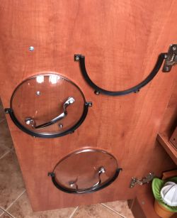

Gotowe mocowanie:
Gotowy zestaw pod pierwszą szafkę:
Końcowy efekt (nie ja wybierałem miejsce mocowania):
Rozwiązane widoczne na zdjęciu powyżej funkcjonuje już z miesiąc i sprawdza się bardzo dobrze.

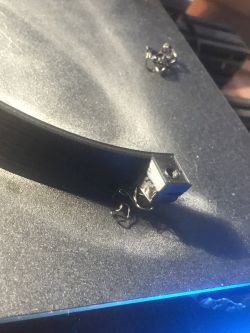

Przy wydruku jednego z uchwytów pod nowe pokrywki nastąpił drobny problem - support (podpórka) jednego z mocowań nie zaczął drukować się poprawnie; powstało tzw. "spaghetti" z filamentu. Jednak na koniec jakimś cudem samo mocowanie wydrukowało się poprawnie i element wyszedł 100% poprawnie. Widać całość na zdjęciach:
Zbliżenie na całość:
Po zdjęciu i odwróceniu:
Ale niepoprawnie wydrukował się tutaj tylko element supportu, a nie sam uchwyt, więc po usunięciu supportu wszystko było ok.
