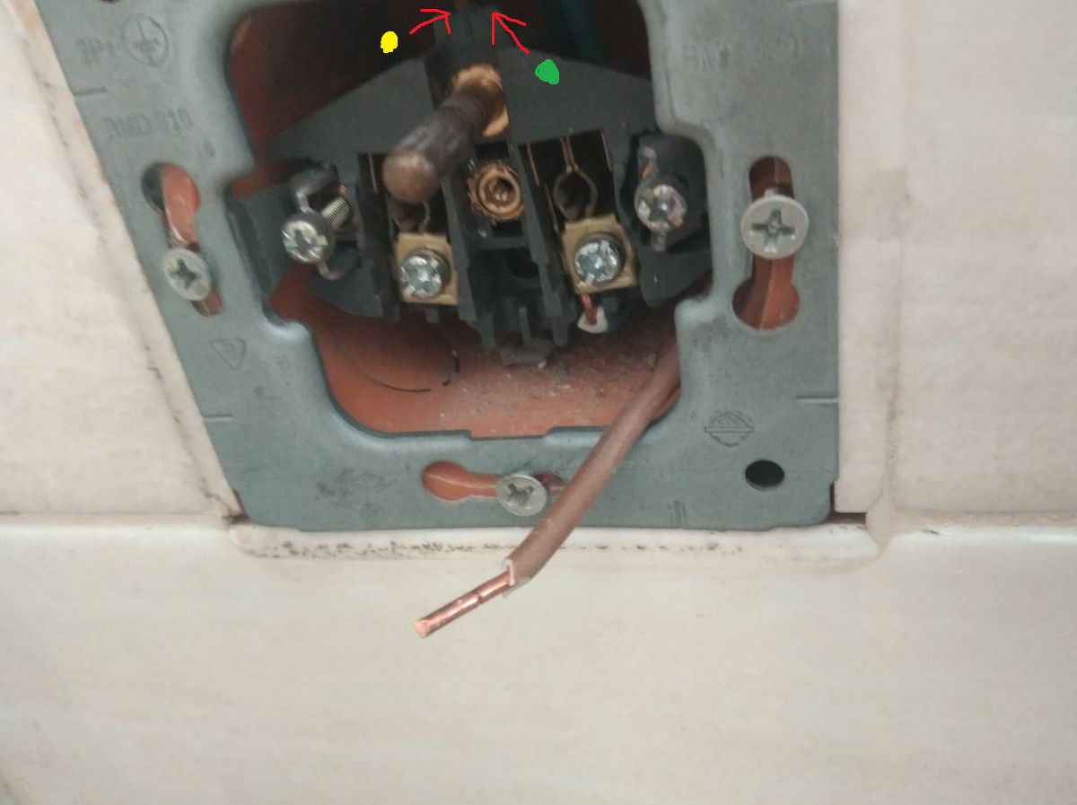

    pol_16 napisał:

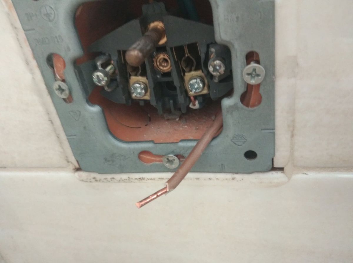

    ... wszystko jest zabudowane kafelkami a wygląda to tak:
    Instalacja jednofazowa a podłączenie przepływowego podgrzewacza wody 4,5 kW
    Jeśli faktycznie to tak wygląda to nie widać aby kółek ochronny był podłączony. Jakieś wybrakowane gniazdo, kółek posiada ale zacisku już nie. Jeśli dobrze widzę to to gniazdo nie nadaje się do użytkowania. Skoro to łazienka to musi być bezwzględnie gniazdo z czynnym kółkiem ochronnym. Instalacja wygląda na świeżą, a już na pewno na taką kiedy już była wymagana żyła ż-z. Czy taka żyła jest doprowadzona do gniazda?

  • #20 18928654
    pawelr98
    Posty: 6464
    Pomógł: 413
    Ocena: 1155
    Ktoś_tam napisał:
    Na górze zdjęcia widać przecież, że jest przewód przyłączony do kołka.
    Ot zacisk jest od drugiej strony.
  • #22 18928805
    pawelr98
    Posty: 6464
    Pomógł: 413
    Ocena: 1155
    kkas12 napisał:
    Jakoś nie przypominam sobie takiego rozwiązania.
    Od góry zdjęcia się kolega dokładnie przyjrzy to widać, że coś tam jest podłączone.
    Wygląda na żółto-zielony przewód.
    Jest znaczek uziemienia na plastikowej części.
    Tam musi być po prostu zacisk od tyłu.
    Może i rozwiązanie nietypowe ale jak najbardziej możliwe i niczemu nie przeszkadza w sieciach TN-S gdzie są trzy przewody.
    Dopiero w TN-C gdzie trzeba robić "zworkę" może być to uciążliwe.
    Gdzieś chyba w domu podobnie rozwiązane gniazdko wymieniałem.
  • #23 18928938
    kkas12
    Posty: 17374
    Pomógł: 1076
    Ocena: 4288
    Pokaż gniazdo w z takim rozwiązaniem.
    I gdzie tam zielonożółtą widzisz to naprawę nie wiem.
    Moim zdaniem w gnieździe została usunięta integralna część styku ochronnego a pozostał sam "kołek" na skutek czego gniazdo nie nadaje się do eksploatacji.
    No chyba, że mało widziałem.
    Ale wystarczy jak autor wątku się w tej kwestii wypowie.
  • #24 18929071
    takijasiu
    Poziom 25  
    Posty: 748
    Pomógł: 91
    Ocena: 161

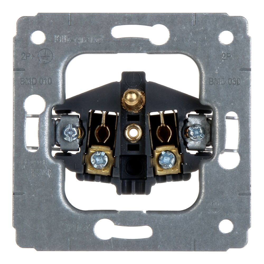

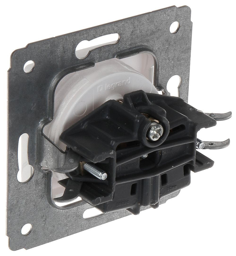

    Na zdjęciu widać (co prawda niewyrażnie) oznaczenie BMD 010: https://el12.pl/zdjecia/gniazdo-elektryczne-pojedyncze-kolor-kremowy,p81395,w1200_m.jpg
    https://sklep.delta.poznan.pl/gniazdo-pojedyn...3624-cariva-230-v-16-a-legrand_l1_p11455.html
    Widok "od tyłu" - widoczny w górnej części zacisk PE:
    Widok "od frontu" ze zdjęta obudową - wygląda jak na zdjęciu autora wątku:
  • #25 18929212
    pawelr98
    Posty: 6464
    Pomógł: 413
    Ocena: 1155
    Zaznaczyłem.
