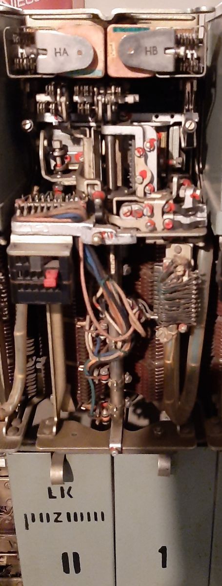

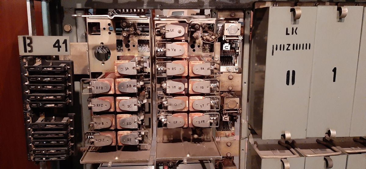

  • #24 19041455
    Zutket
    Poziom 36  
    Posty: 2876
    Pomógł: 270
    Ocena: 1045
    Grzegorz740 napisał:
    Możesz napisać coś więcej na ten temat, co było najbardziej skomplikowanego w schemacie? Skoro miały tylko dwa przekaźniki to dlaczego schemat był najbardziej skomplikowany?
    Dla przypomnienia zdjęcie szukacza, a w zasadzie tych dwóch przekaźników HA i HB
    Dlaczego za PRL rozmowy telefoniczne były złej jakości?
    oraz dla ułatwienia opisu, zdjęcie fragmentu grupy przekaźników sterujących pracą szukaczy.
    Jako ciekawostkę dodam, że były wersje stojaków szukaczy liniowych z trzema przekaźnikami liniowymi, oraz różne wersje stojaków SL zarówno z wybierakami podnosząco obrotowymi jak i tylko z szukaczami obrotowymi. Uprzedzam, nie chodzi o stojaki abonenckie gdzie występowały tylko stojaki z szukaczami obrotowymi.
