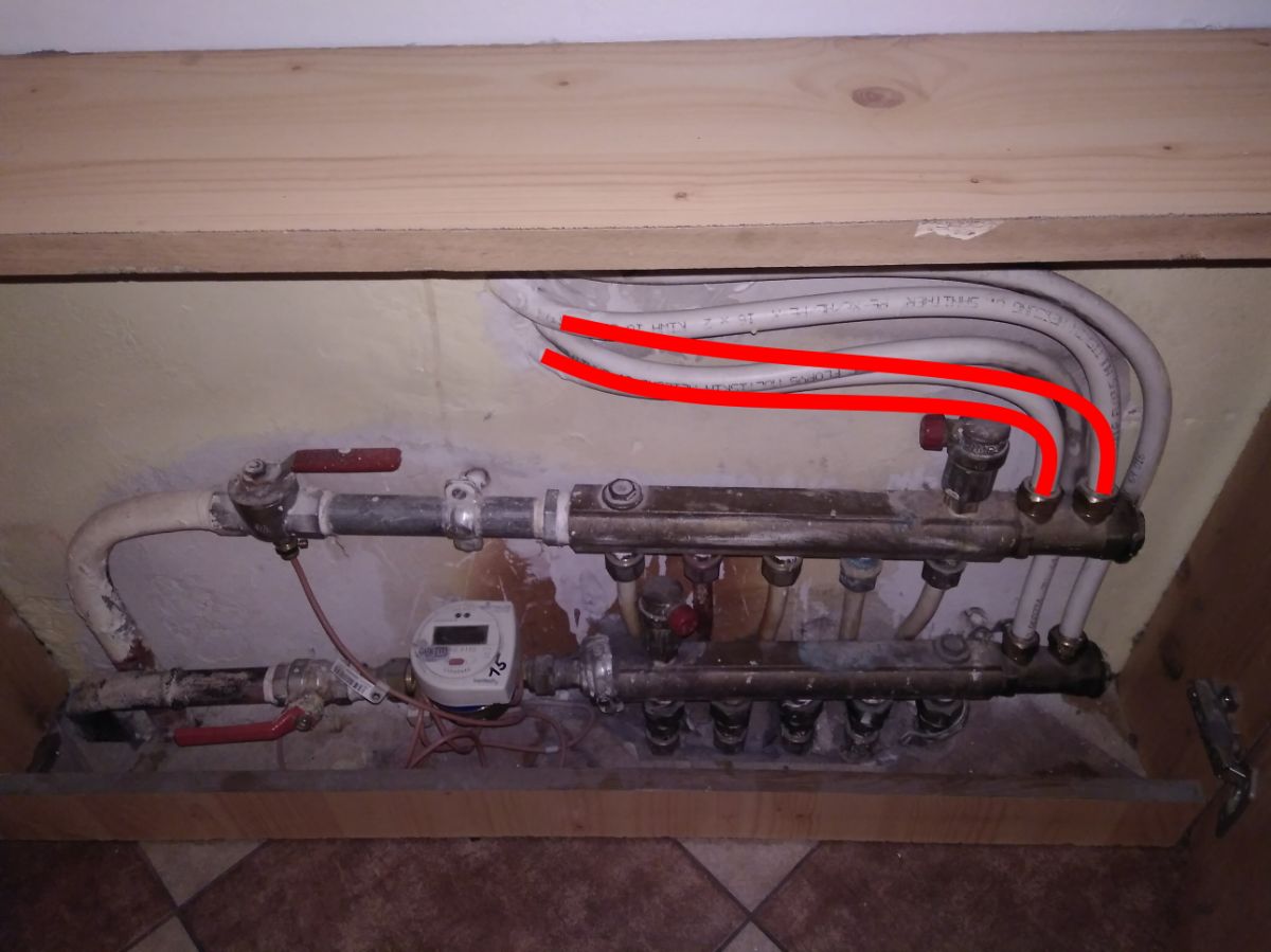

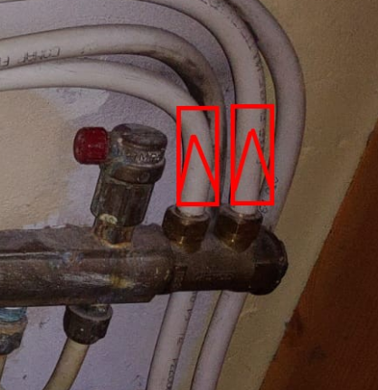

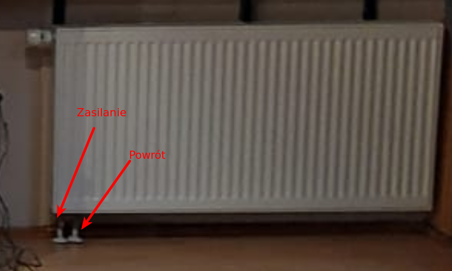

Dalej się morduję z centralnym ogrzewaniem poddasza. Jest to mieszkanie spółdzielcze 5-6 piętro (najwyższe). Poddasze zostało przerobione jako użytkowe i doprowadzona została instalacja centralnego ogrzewania z rozdzielacza w ten oto trochę dziwny sposób:
Reasumując na poddaszu nie ma rozdzielacza, grzejniki górne biorą sobie zasilanie z rozdzielacza dolnego. Objaw? Częsty brak wody w górnych grzejnikach, a jak woda się już pojawi to jest zimna, jakby stała w miejscu. Czasami przy większych mrozach "zaskoczą" i będą nawet wtedy chodziły z 2 miesiące bez problemu. Ciśnienie wg informacji konserwatora na zasilaniu: 3atm. Temperatura na zasilaniu jak widać 48C, przy temp. zewnętrznej 3C (podobno tak stacja pogodowa steruje). Ciepło dostarczane z ciepłowni (przerobione kilka lat temu z indywidualnej kotłowni dla całego budynku - i od tego czasu zaczęły się problemy).

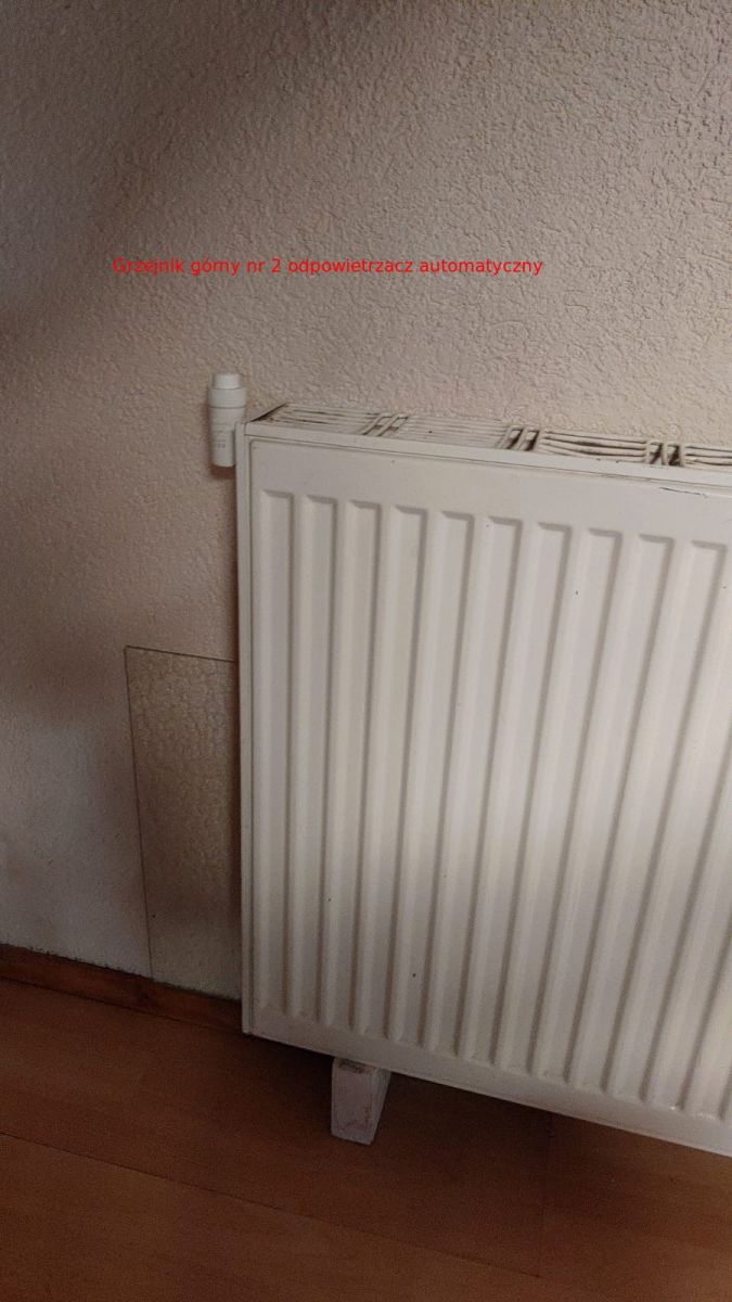

Górne grzejniki:

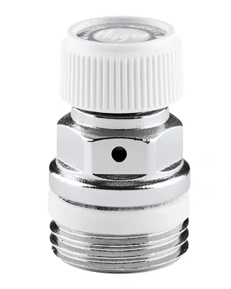

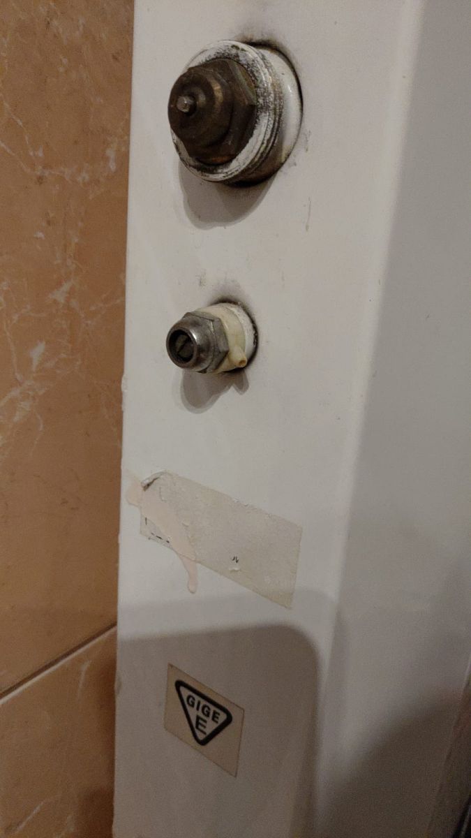

Aktualnie zamontowany odpowietrznik automatyczny Caleffi, aby można było spuszczać z nich wodę (poprzednie uniemożliwiały ręczne odpowietrzanie)

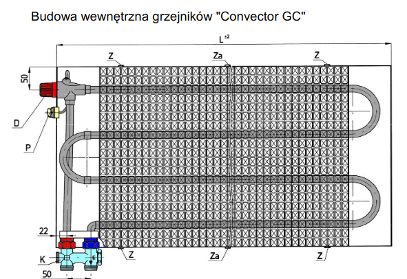

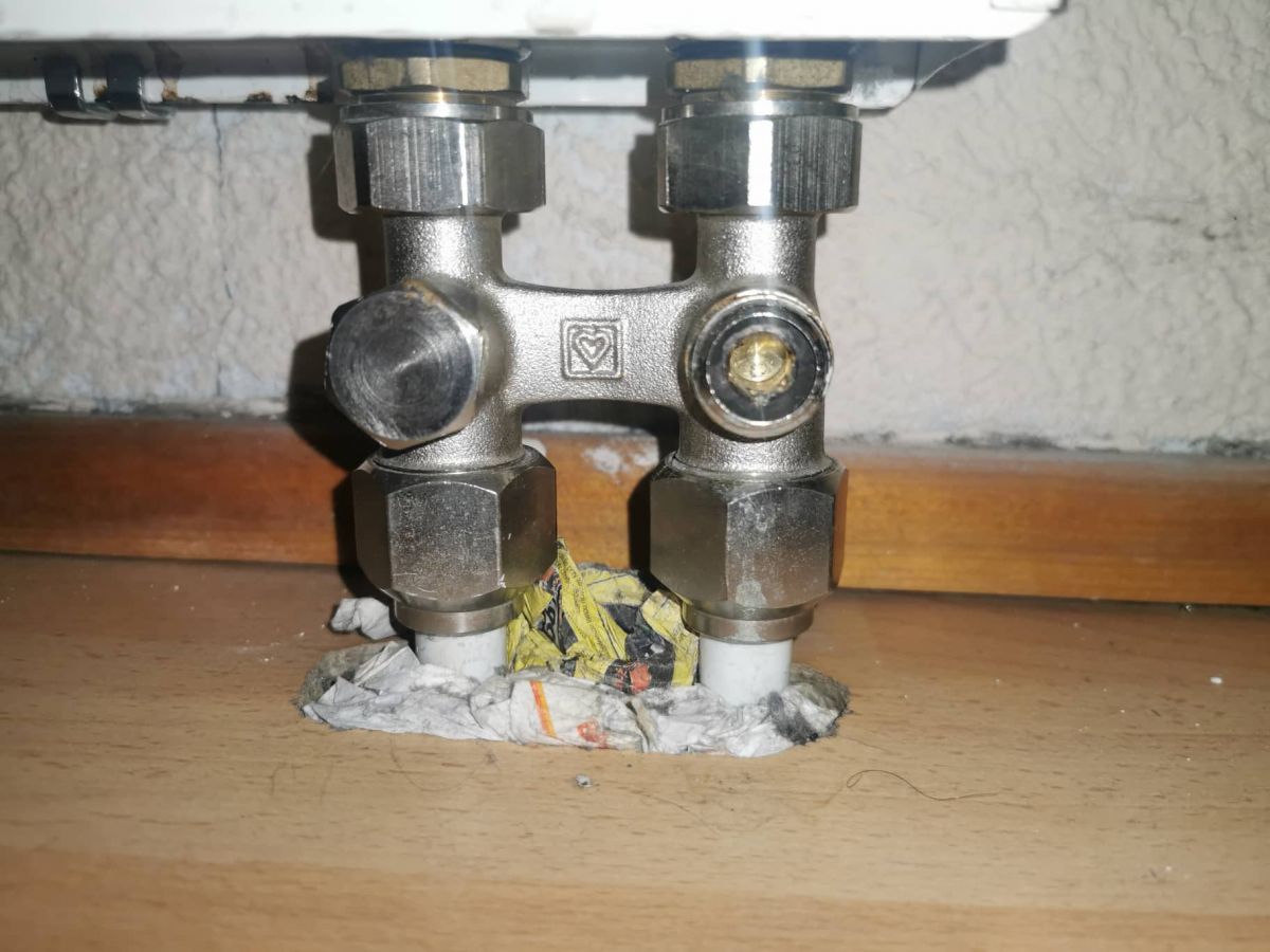

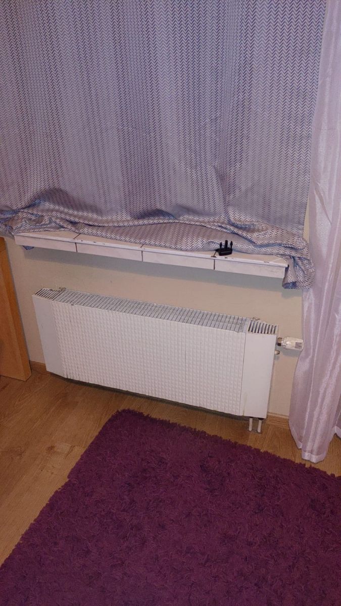

Na dole grzejniki stare typu Convector z lat 90, nie wszystkie mają zawory umożliwiające kryzowanie:
