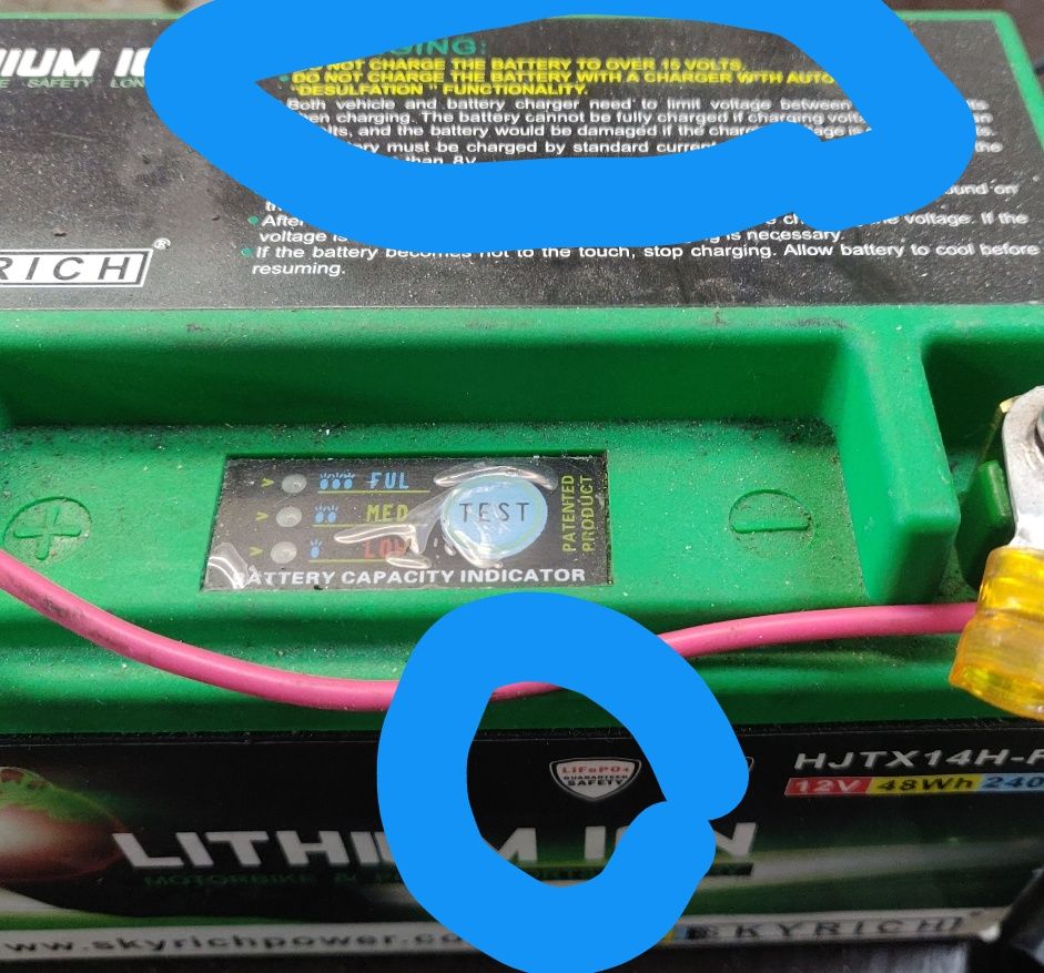

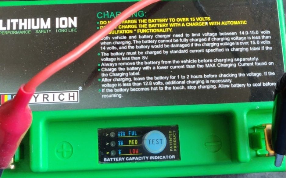

    kkknc napisał:
    A standartowo ten typ ładuje się 3.6-3,65V na ogniwo. Więc masz 14,4-14,6V.
    Nie jesteś czegoś pewien nie wpowadzaj ludzi w błąd bo ktoś poczyta i zacznie stosować.
    Konkretnie w moim przypadku ANR26650 bo takie chciałem zastosować lepiej nie ładować powyżej 3,6V wedle dokumentacji producenta.
    Owszem producent nie zabrania jawnie używania wyższego napięcia ale też jawnie nie podaje że jak podasz wyższe napięcie >3,6V to skrócisz jego żywotność.
    Jak będziesz użytkował w "nieoptymalnych" temperaturach to też skrócisz jego żywotność.
    Ech lepiej nie wchodźmy za głęboko w szczegóły używania akumulatorów LiFePO4 bo jeszcze się okaże że niewiele o nich wiesz.

    Jak na razie to ty emanujesz brakiem wiedzy. Cały pić z ogniwami lifepo4 polega właśnie na tym że można je ładować do wyższego napięcia. Nie tracą przy tym żywota. I nie korzystają też w żaden sposób z wyższego napięcia.
    Te ogniwa i akumulatory są dość powszechnie stosowanie w samochodach wyższej klasy jak również można je zakupić dziś nawet do motocykla. Dlatego wstawiłem ci zdjęcie takiego akumulatora a na nim są napięcia ładowania.
    Citroen Jumpy 2010r 2.0 HDI - obniżenie lub oganiczenia napięcia ładowania
    A żywotność to mocno im skrucisz rozrusznikiem. W końcu te baterie można rozładowywać tylko do 10C by nie traciły żywotności. Czyli całe 23A. To ile zamierzasz ich zastosować by nie tracić na cyklach życia?
    O drobiazgach jak temperatura pracy już nie wspominam...
    Czyli wracając do meritum nie zapoznałeś się z dokumentacją techniczną tego ogniwa.....

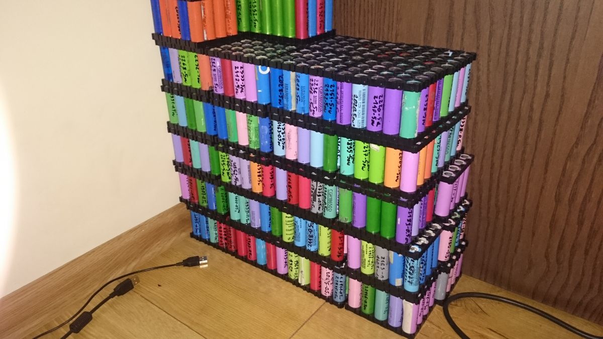

    Nie wiem czy dobrze zrozumiałem ale kolego kkknc piszesz o bateriach ze zdjęcia?
    Jedno ogniowo ANR26650 daje nawet 120A (10sek) wedle dokumentacji.
    A bateria może się składać z n x 4 modułów połączonych równolegle zwiększając tym prąd maksymalny do setek amper.
  • #17 19305637
    kkknc
    Posty: 23727
    Pomógł: 1914
    Ocena: 6692
    Czyli jednak tylko się przechwalałeś że z dokumentacją się zapoznałeś. Bo maxymalny prąd możliwy do pobrania nie idzie w parze z żywotnością. Bo jeżeli te ogniwa mają być wieczne to można z nich pobrać 5A i do tego w temperaturze 23°C wtedy po 500cyklach mają 99%. Przy temperaturze 45°C już mają 95% przy 5A. A przy 20A już po 500 cyklach mają 92%. Pierwotnej pojemności. Więc zacznij czytać dokumentację. O im większy prąd i temperatura tym coraz bardziej spada ich żywotność.
    A jakoś nie widzę żadnego twojego zdjęcia bym się do niego odniósł.
    Więc ile planujesz tych n ogniw?
