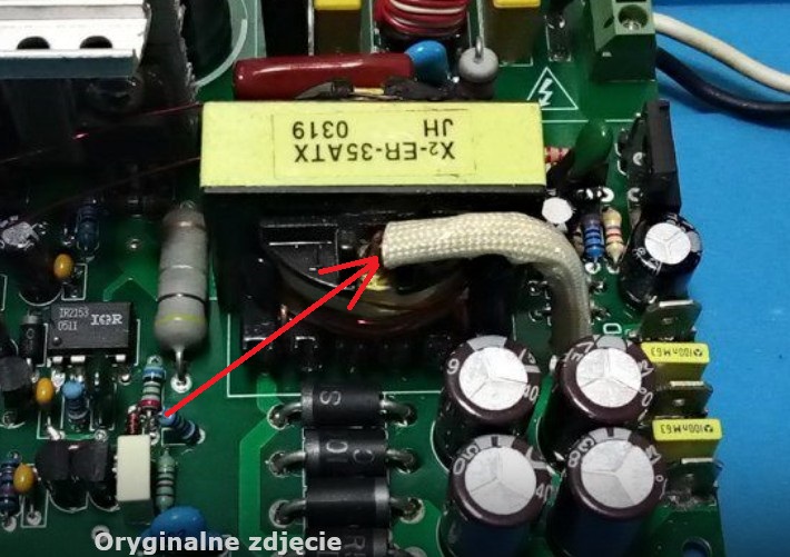

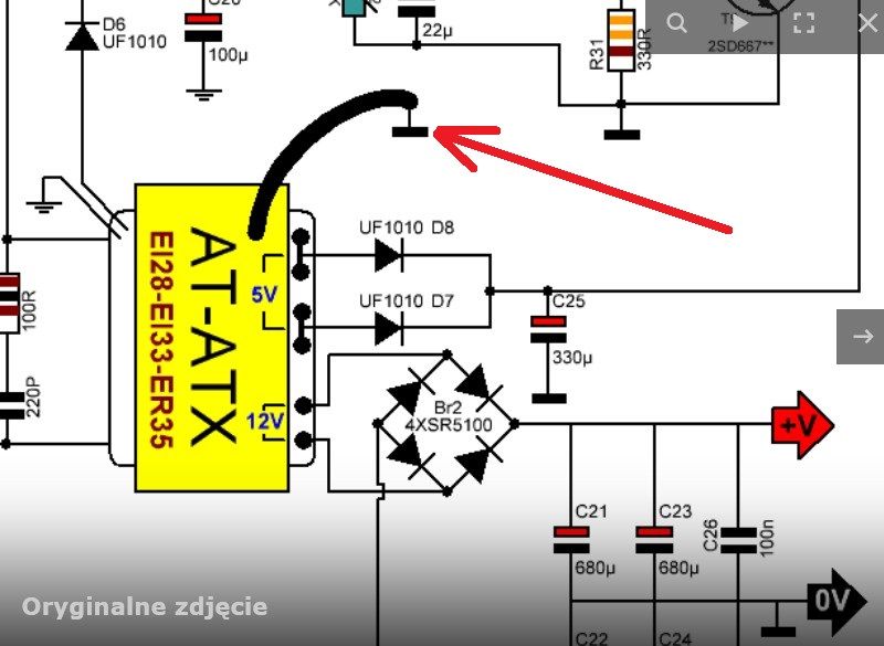

✨ Dyskusja dotyczy konstrukcji zasilacza impulsowego do zastosowań audio, który ma zapewniać moc od 100W do 300W z napięciem 2x30V. Uczestnicy zwracają uwagę na brak dławików i kondensatorów w schemacie, co może negatywnie wpłynąć na jakość dźwięku. Podkreślają również potrzebę stabilizacji napięcia oraz dodania elementów takich jak LED informujący o działaniu zabezpieczenia. Pojawiają się pytania dotyczące źródła napięcia 30V oraz schematu połączeń transformatora. Wskazano na konieczność dodania dławika na wyjściu, aby uniknąć problemów z pętlą feedback. Uczestnicy proszą o oscylogramy napięć wyjściowych, aby lepiej ocenić działanie zasilacza.
