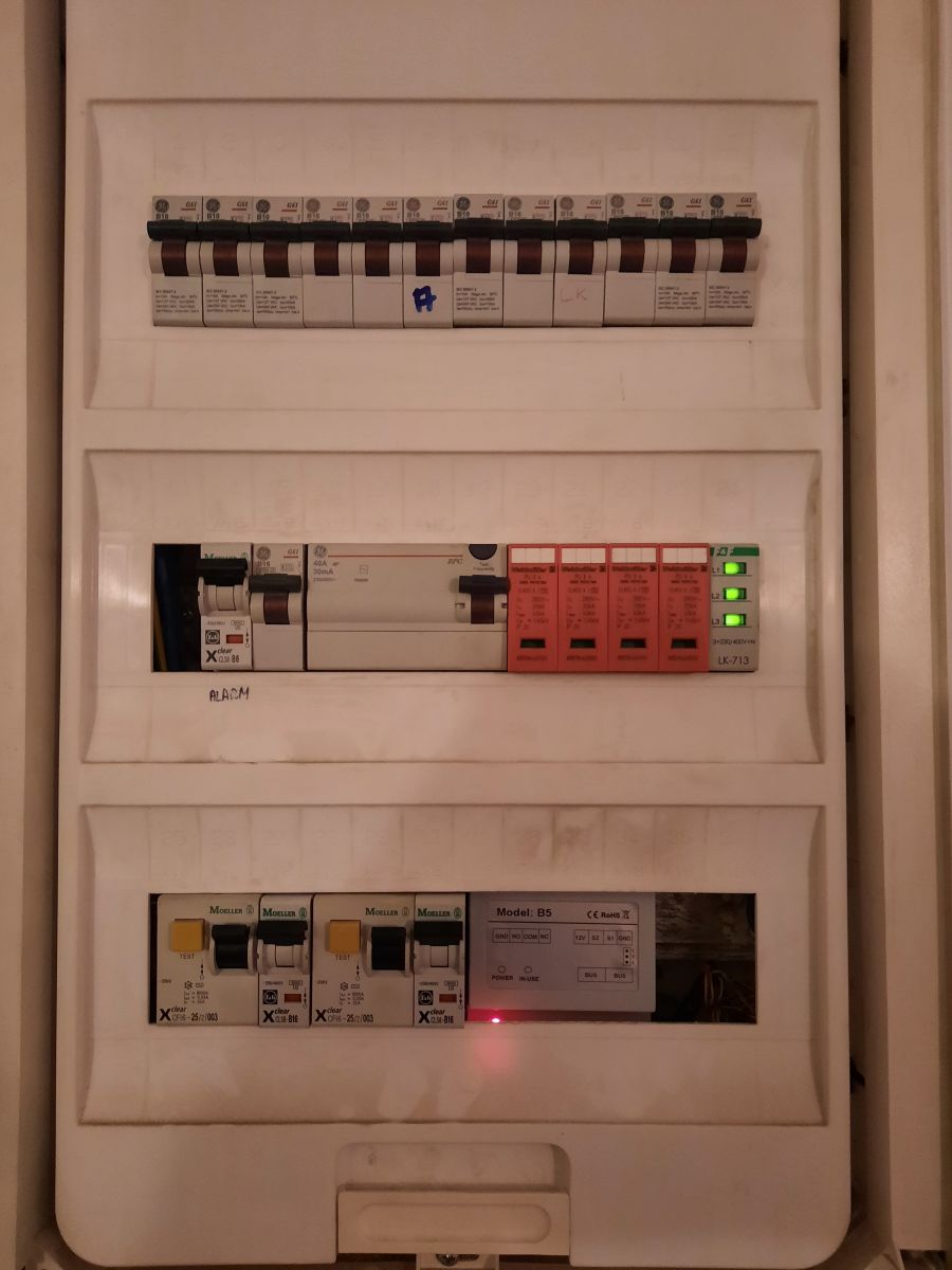

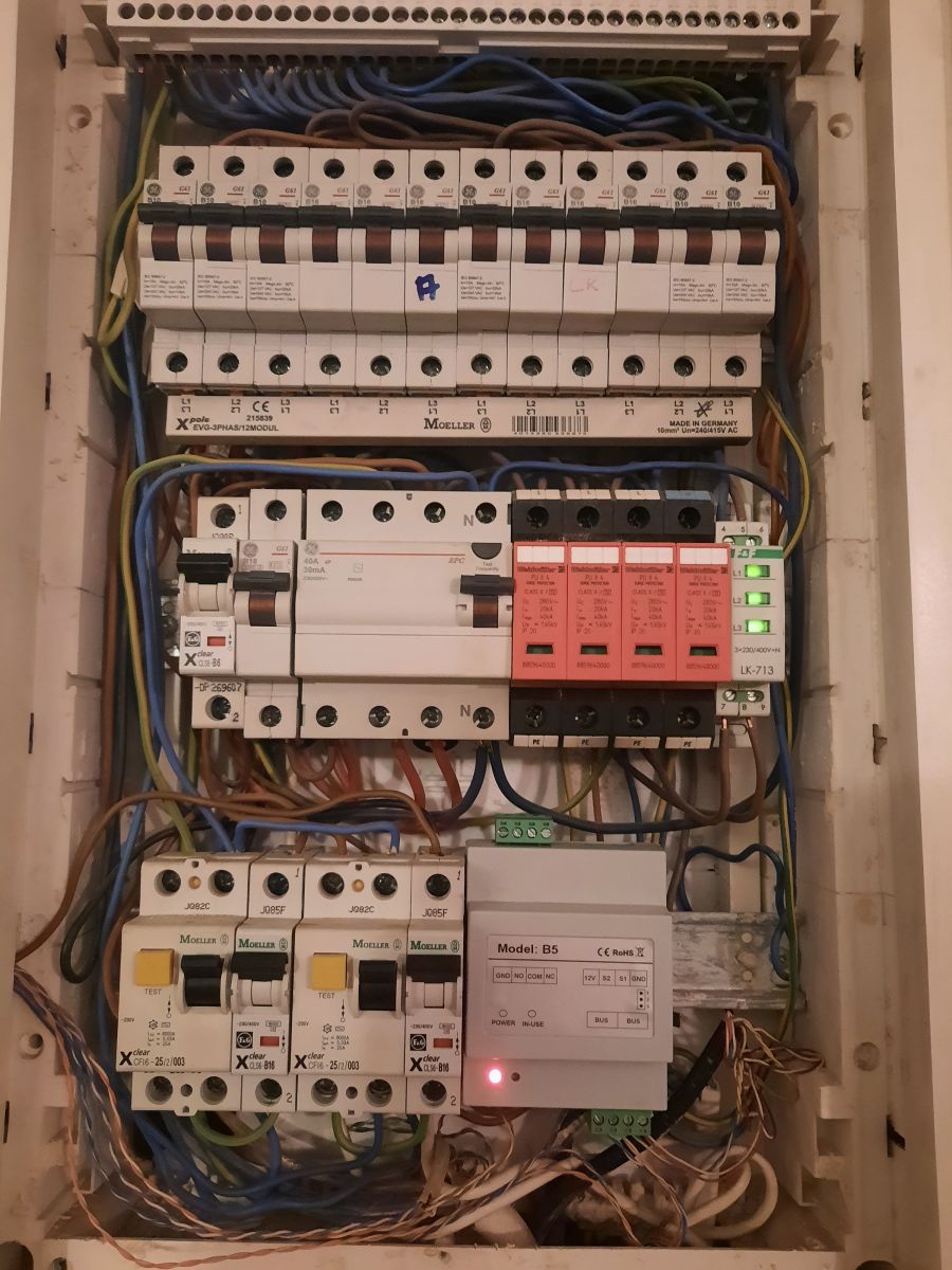

    Dzień dobry,
    Zastanawiam się nad zakupem:
    Bezpiecznik 3 fazy 4P C80 100A ZigBee 3.0-TUYA
    Dosyć często u mnie w domu następuje wyłączenie głównego bezpiecznika, zazwyczaj w nocy, gdy są prowadzone jakieś prace lub warunki atmosferyczne to powodują. Obawiam się, że w momencie braku obecności członków domu np gdy pojedziemy na wakacje, lodówka zostanie rozmrożona - poprzez brak zapewnienia ciągłości pracy, spowodowany utratą prądu.
    I tutaj pojawiają się moje pytania.
    Z tego co widzę, on też jest na 400V - zdjęcie w załączniku (a nie na 230V): Wybór bezpiecznika 3 fazy 4P C80 100A ZigBee 3.0-TUYA - zdalna kontrola, ciągłość pracy
    Oczywiście ciągłość pracy routera i dostępu do internetu jest zapewniona, mimo wszystko poprzez niezależny akumulator - więc dostęp do internetu jest pomimo utraty prądu. Dzięki temu, że jest dostęp do internetu jak rozumiem, kontrola nad urządzenie pozostanie i będę mógł zdalnie go włączyć?
    Jaki będzie odpowiedni bezpiecznik z możliwością zdalnej kontroli w tym przypadku?
    Czy są jakieś powiadomienia mailowe - gdy nastąpi utrata prądu?
    Czy można reakcje automatyczną napisać/zaprogramować, gdy bezpiecznik zadziała np. o próbę załączenia bezpiecznika np po 5 minutach utraty prądu załączenia go automatycznie?
    Widziałem, że można cyklicznie zadania ustawiać w harmonogramie (schedule) poprzez automatyczne załaczenie co 5 minut, jednak co w przypadku utraty dostępu do internetu, reakcja zostanie podjęta?
    Czy mogą Państwo coś doradzić w tej sytuacji?
    Mają Państwo jakiś sprzęt lub sposób na pozbycie się wyżej opisanego problemu?

    Po co tak kombinować, lepiej wezwać kumatego elektryka i niech znajdzie uszkodzony kawałek sieci i naprawi go. Wówczas różnicówka nie będzie wyłączać obwodów.

    To może być iż przewód neutralny zostaje lub został doziemiony i to należy naprawić, bo nie będzie dawało spokoju u Ciebie jak również i u sąsiadów.

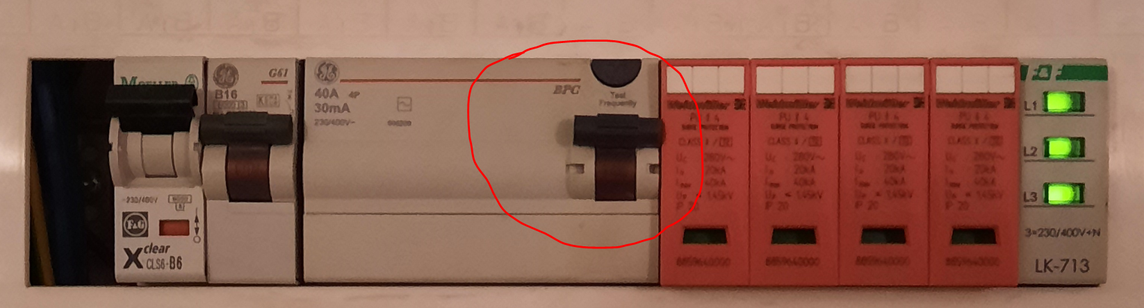

  • #5 19548893
    rstlen29
    Posty: 488
    Pomógł: 40
    Ocena: 101
    Jeśli na zdjęciu jest podany właściwy przykład to wskazane miejsce przedstawia różnicowy wyłącznik prądowy i jego moc 80-100A nie ma nic wspólnego Raczej chodzi o prąd >30mA przepływający po obwodzie ochronnym przewód żółtozielony kolki w gniazdkach do urządzeń pralka zmywarka lodówka itp
    Gdyby to nie pomogło sprawdzenie obwodu przez elektryka N z PE w miejscu złącza zasilania gdzie PE może mieć swój uziom.

  • #6 19548902
    soban2
    Poziom 7  
    Posty: 20
    Załączam do tego zdjęcie całości:
    Czyli w tym przypadku najlepiej wezwać elektryka - zastanawia mnie jeszcze, czy muszę takowego wzywać na własną rękę, czy lepiej z PGE? Dodatkowo segment został zakupiony w kwietniu, czy nie jest to przypadkiem ukryta wada przy zakupie takowego - za który powinien odpowiadać agent? Przepraszam za taki oftopic, ale zastanawiam się, jak ugryźć temat.
  • #7 19549034
    rstlen29
    Posty: 488
    Pomógł: 40
    Ocena: 101
    Elektryk z ważnymi pomiarami instalacji elektrycznej.
    Po prawej sa ochronniki napiecia wiec nie tylko sprawdzenie skrzynki ale calej instalacji obwodow gniazd.
    A to skąd majster bedzie ma znaczenie przy sprawdzeniu złącza ZK przy liczniku

    CYRUS2
    Posty: 17926
    Pomógł: 1238
    Ocena: 3512
    soban2 napisał:
    Dziękuję za odpowiedź, mimo wszystko mam wątpliwości czy problem zostanie rozwiązany. U sąsiadów występuje dokładnie taki sam problem niestety.
    Z tego co piszesz wynika, ze przyczyna to zakłócenia przychodzące z zewnątrz.
    Szybkie rozwiązanie to wymiana tego RCD na RCD 3P 40 A krótkowzwłoczny.
    Krótkozwłoczny to taki który nie reaguje na zakłócenia 10msek.
    Kosztuje kilkaset złotych.
    Nie jest pewne czy to pomoże – musisz zaryzykować.
    Druga - bardziej kosztowna opcja - to przeróbka rozdzielnicy.
    RCD 3P na wiele obwodów to błąd w sztuce.
    Nie ma takich bezpieczników.
    (aparat na zdjęciu to nie jest bezpiecznik)

    Niby zastosowanie 3f RCD do obwodów 1f nie jest niezgodne z przepisami (niestety) ale jest poważnym błędem w sztuce. Właśnie się o tym przekonałeś. Wezwij elektryka co wymieni go na 3 RCD 1f.
    Dodatkowo jeśli jest to używany segment to pewnie nigdy tam przeglądów nie było robionych. Jeśli tak to warto zrobić porządny przegląd instalacji elektrycznej, który powinien być wykonywany nie rzadziej niż raz na 5 lat.

    Od kilku lat piszemy, że czterotorowy RCD chroniący obwody jednofazowe z różnych faz zasilane jest błędem w sztuce i prędzej czy później rodzi problemy.
    Nic nie wiemy o układzie połączeń. A skoro piszesz "bezpiecznikowej glowny" to można domniemywać iż ochronnik jest wpięty za RCD co również jest błędem.
    Powodem wyzwalania może być doziemiemie żyły neutralnej jednego z chronionych przez ten aparat obwodu, jak i ochronnik przepięć.
    To potrzebna jest wizja lokalna a nie wróżenie z fusów.
    Więc znajdź kumatego elektryka, który na miejscu diagnozę postawi a powód wyzwalania usunie.

    RCD nie reaguje na usterki występujące PRZED miejscem jego montażu.

    Przypuszczam, że mogą być dwie osobne kwestie. Możliwe, że po stronie zasilania są jakieś zakłócenia (autor wspomina o zanikach napięcia nazywając to "zabraniem prądu) nie powodujące zrzutu RCD a inne tak.
    A druga, to że RCD pracuje dosłownie na granicy zadziałania. Pytanie czy wtedy zaniki napięcia i jego wahania nie mogą go losowo zrzucić?

    Dopóki autor nie przedstawi układu połączeń, lub przynajmniej fotki po zdemontowaniu (przy zachowaniu szczególnej ostrożności) dopóty wszelkie dywagacje są wróżeniem z fusów.

    Moim zdaniem zbyt duża ilość przyłączonych odbiorników załączanych na raz.
    Parę razy miałem takie przypadki.
    Taki efekt jednego RCD na wszystkie gniazda.

    Jeszcze po zdjęciu obudowy, tak to wygląda:

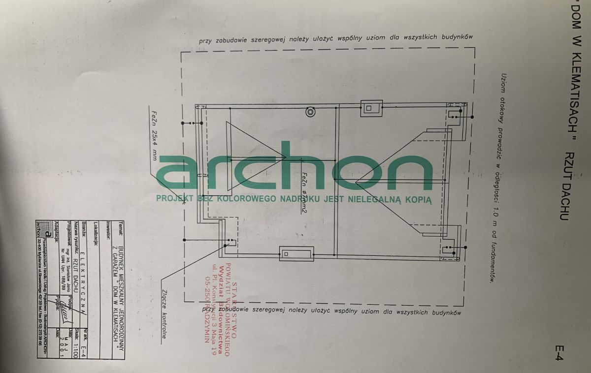

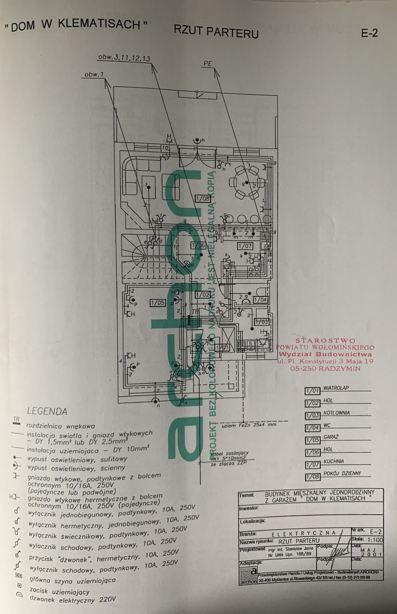

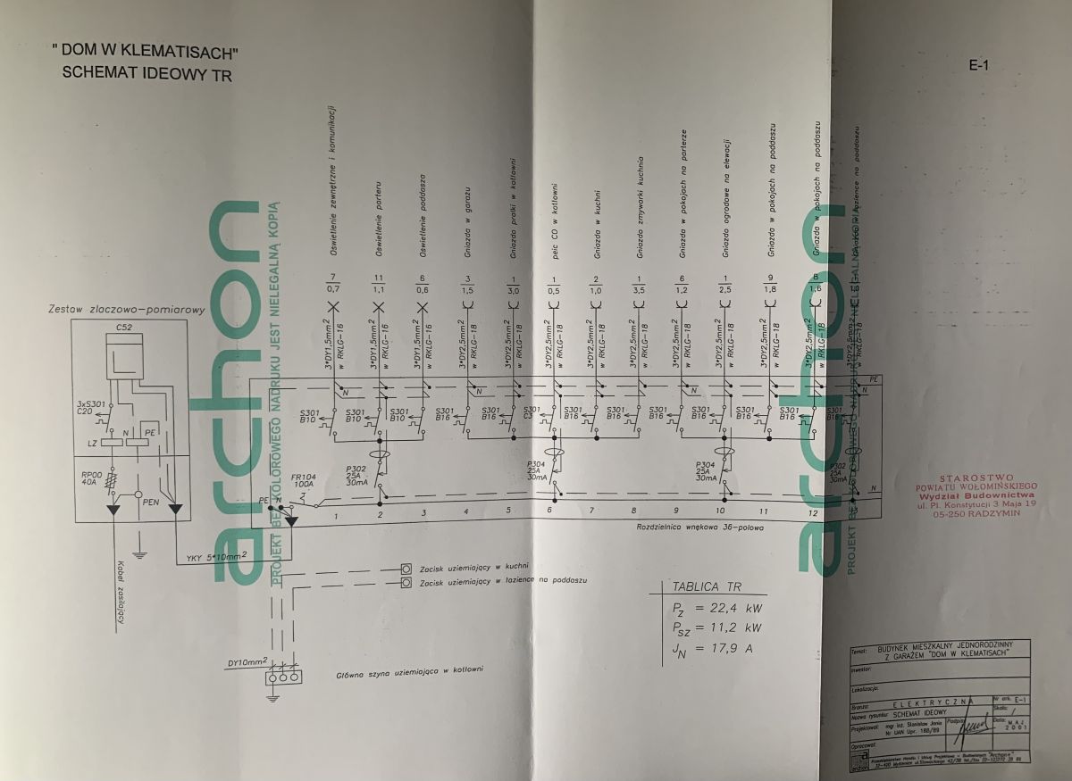

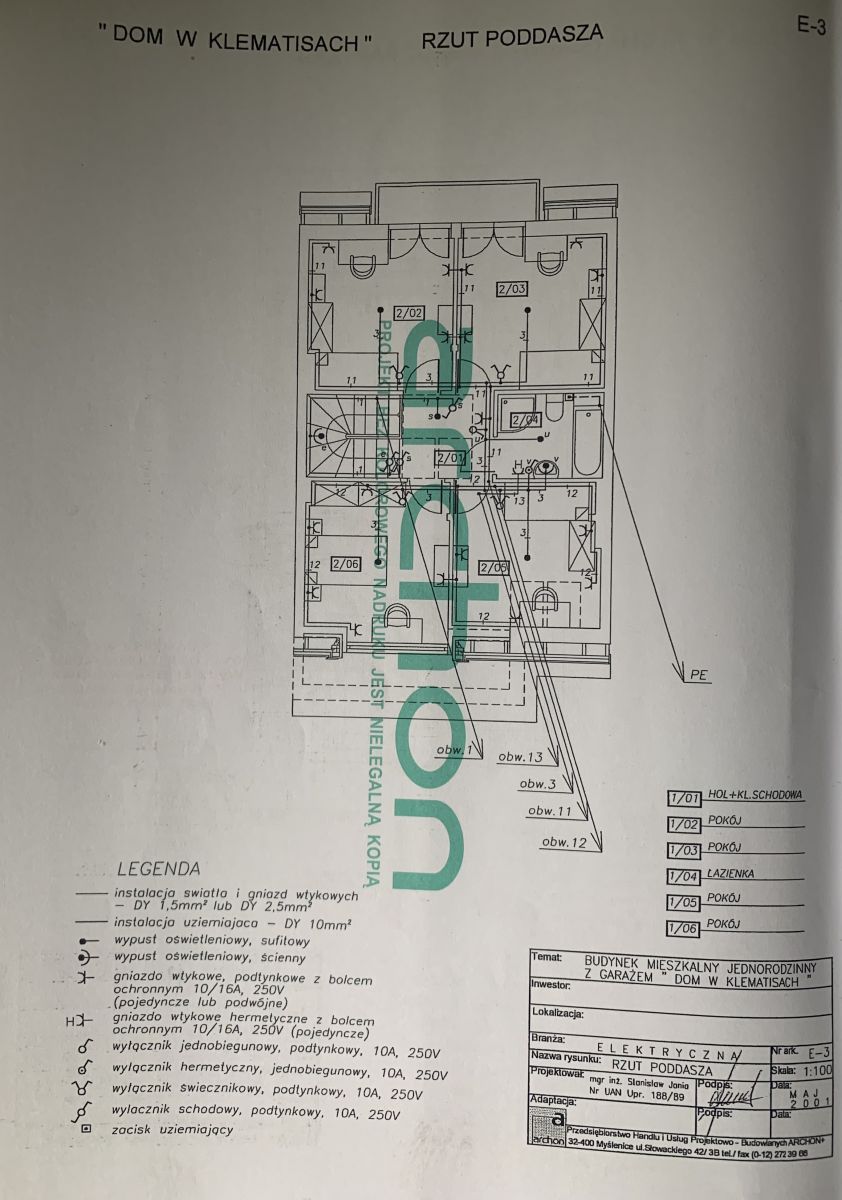

    Nie wiem, czy coś to wnosi - a schemat całego budynku tak wygląda:
