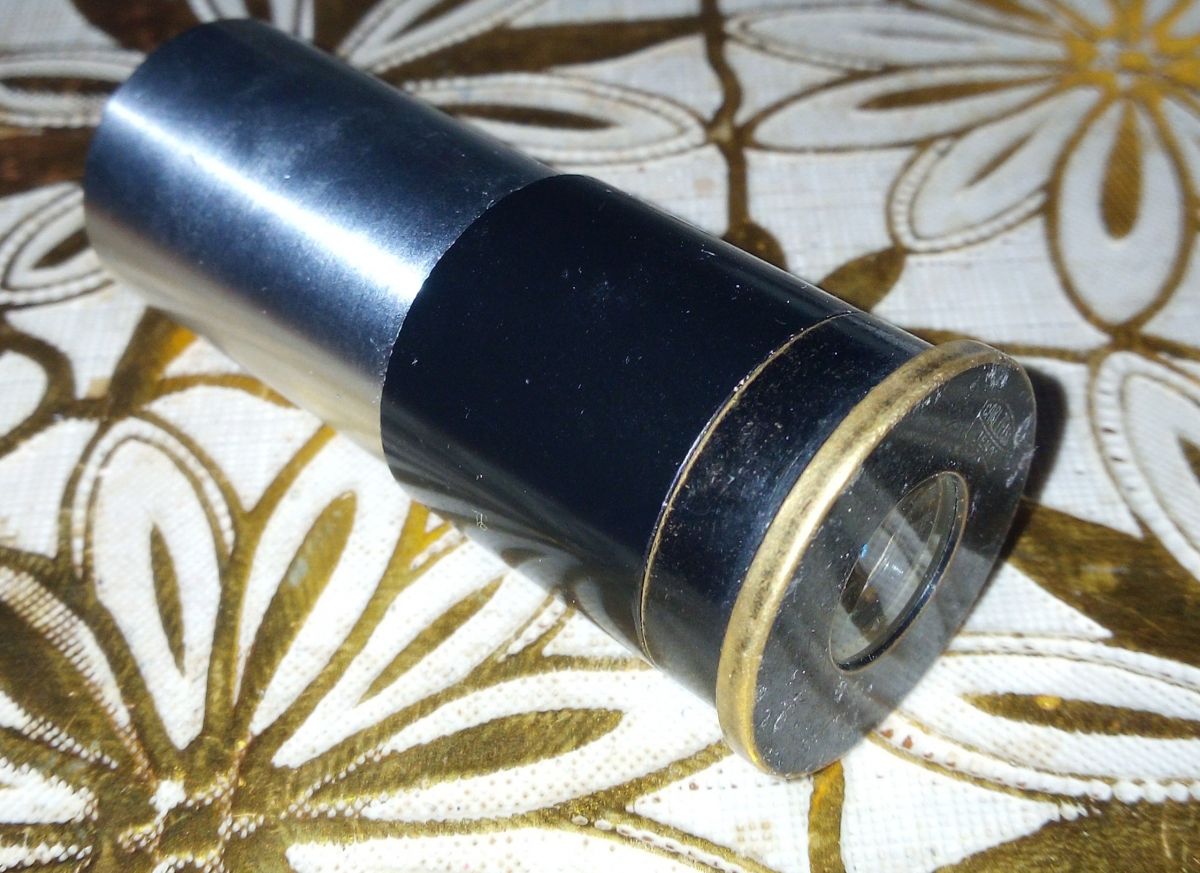

    Prościej i taniej, to jeden okular przesuwany na lewe, bądź prawe oko. Są takie, są dużo tańsze, a funkcjonalnie podobne - też możesz patrzeć jednym okiem na raz.
    Zabawka zabawką, trochę zmyliło mnie to, że są do kupienia w sklepach, a nie tylko u Chińczyków i allegro, co sugerowało, że będzie to trochę różniący się produkt od zwykłej tandety.
    Nie narzekam, po prostu nie polecam.
    W tej cenie można kupić 10 różnych lup.
    Gdyby można było w nich pracować to ok, a żeby popatrzeć sobie na coś przez chwilę, nie potrzebne są okulary. Wystarczy takie coś, czy nawet sama soczewka.

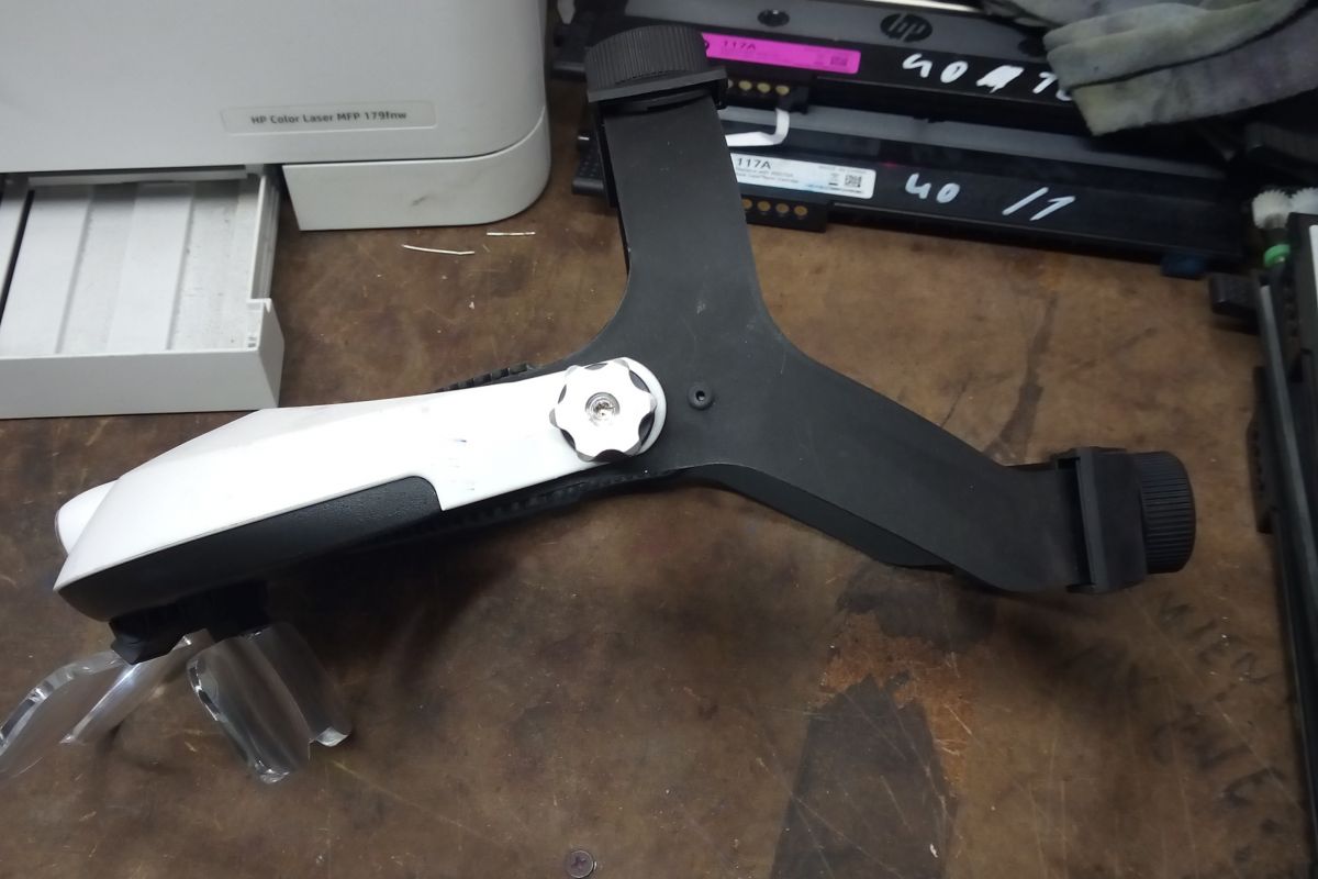

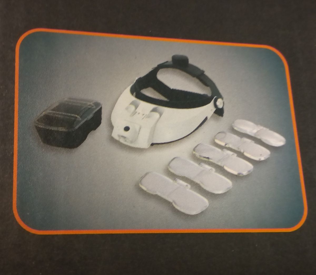

    Taki hełmofon mam w pracy, optycznie idealny, ale do noszenia masakra.

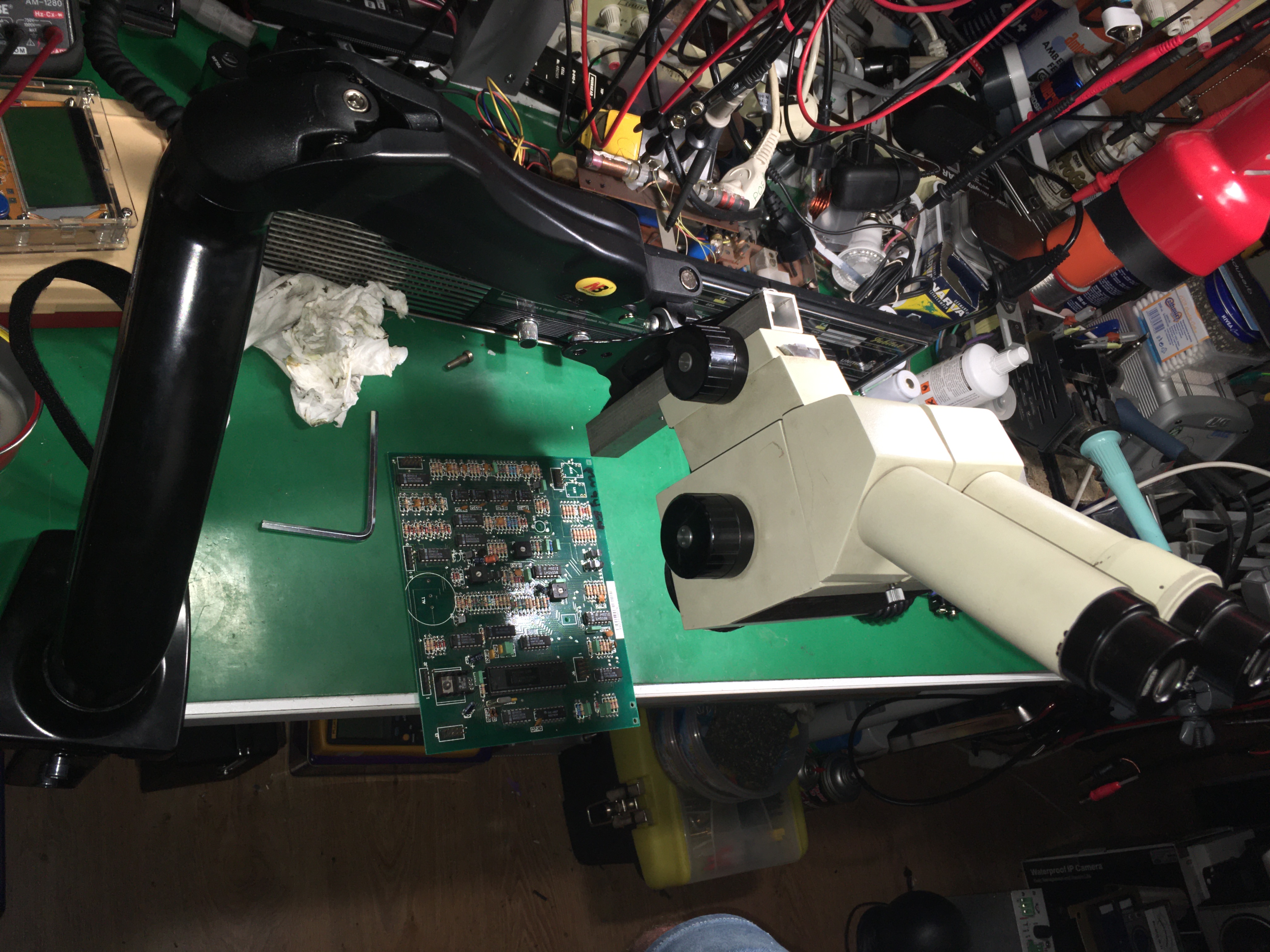

    Justysia, bo to wszystko jest do bani! Ja już wszystko przetestowałem i dopiero moje ostatnie "okulary" spełniają wszystkie wymogi i teraz mogę nawet urwaną pająkowi nogę przylutować.
    Zobacz co zmotałem:
    - na OLX kupiłem zawodowy mikroskop stereoskopowy MEOPTA (okazał się nawet lepszy niż krajowy PZO i ruski MBC) za mniej niż 400 zł - choć nie miał statywu, bo był zdemontowany z jakiejś maszyny pomiarowej,
    - na alledrogo kupiłem ramię ze sprężyną gazową do monitora LCD,
    - domotałem z kawałka alu o przekroju kwadratowym przejściówkę z łapy na monitor do korpusu monitora.
    Teraz mam super oklulary o powiększeniu od x3 do x32 gdzie przy minimalnym powiększeniu odległość przedmiotu od obiektywu wynosi 200 mm a przy maksymalnym powiększeniu około 130 mm.
    Mimo, iż wzrok mam jeszcze dość dobry, to i tak już wszystko robię pod mikroskopem, bo obraz jest brzytwa i w trójwymiarze oraz niespotykanej głębi ostrości.
    Takie coś wymotaj, to "stary" będzie bardzo zadowolony z efektu!
