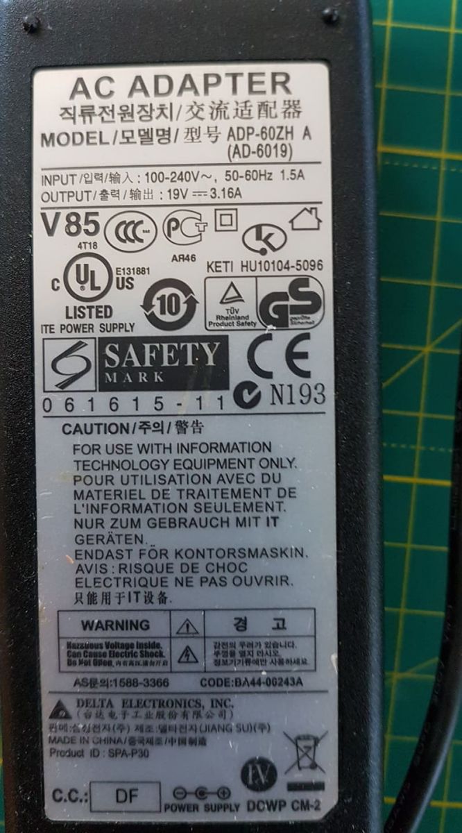

    Zasilacz 19v od laptopa gamingowego 150-200w albo 2 równolegle po 80w i coś z tego będzie

    Pytasz poważnie? Uda Ci się podłączyć dwadzieścia takich zasilaczy do tej wkrętarki? Nie widzę tego. Moc zasilacza masz na samej górze napisaną.

    65Wat ma ten zasilacz jeszcze 2 i coś osiągniesz, chociaż biorąc pod uwage że wkrętarka była na ogniwa niklowo kadmowe, dla taniości z prądem rozładowania 5C to możliwe że to zadziała na jednym zasilaczu bo szczytowo taki zasilacz daje 5 amper tylko ciekawe jak długo może trwać ta chwila.
    Ale skoro masz zasilacz za free to tnij kabel i sprawdź co sie stanie kiedy wrzeciono wkrętarki spróbujesz zatrzymać ręką, ryzykujesz tylko spaleniem zasilacza
