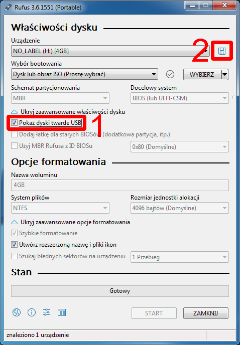

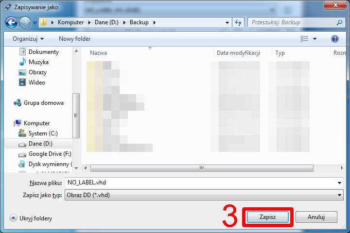

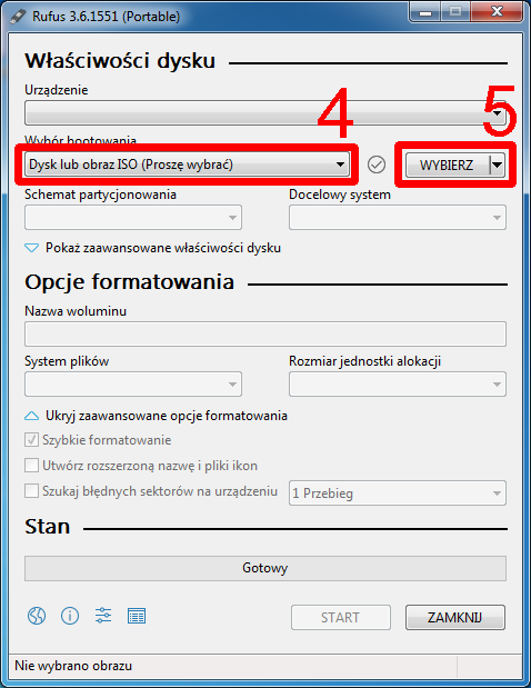

✨ Użytkownicy dyskusji poszukują bezpłatnych programów do klonowania systemu Windows 7 z jednego pendrive'a USB na drugi. Wskazano kilka narzędzi, takich jak Rufus, EaseUS Todo Backup Free oraz DMDE, które mogą być użyte do tego celu. Rufus umożliwia utworzenie obrazu dysku USB, a DMDE pozwala na klonowanie posektorowe. Użytkownicy podkreślają, że klonowanie powinno być przeprowadzone poprzez zapisanie obrazu systemu na dysku komputera, a następnie przeniesienie go na nowy pendrive. Wskazówki dotyczące pobierania i używania tych programów zostały również podane, a użytkownicy dzielili się doświadczeniami z ich działaniem.
