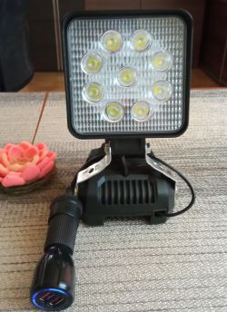

Wiem że rzecz jest banalnie prosta jednak jest to fajny sposób na zagospodarowanie uszkodzonej ładowarki ,mam jeszcze 2 sprawne .
Wystarczy odlutować kabel sieciowy i elementy z płytki lub je zostawić , przestawić styk masowy w miejsce minusowe . Dodałem reflektor za ok 13zł 27W 12V , włącznik i gniazdo zapalniczki ,2 blaszki 3 śróbki .Nawet kabel sieciowy wykorzystałem . Można to modyfikować na wiele sposobów ja dałem gniazdo zapalniczki bo wydaje mi się bardziej uniwersalne . dołączam adapter i mam dw gniazda USB Najprościej jest z ładowarkami 12V dowolnej firmy ale i 20V można łatwo przystosować Liczę na więcej prostych pomysłów na wykorzystanie uszkodzonych uradzeń
