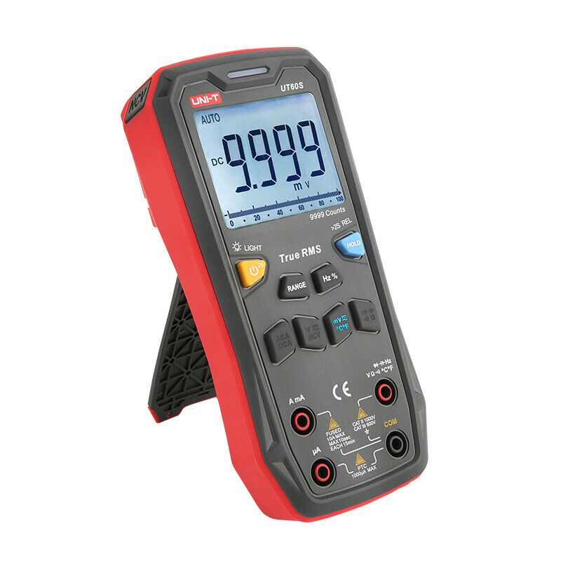

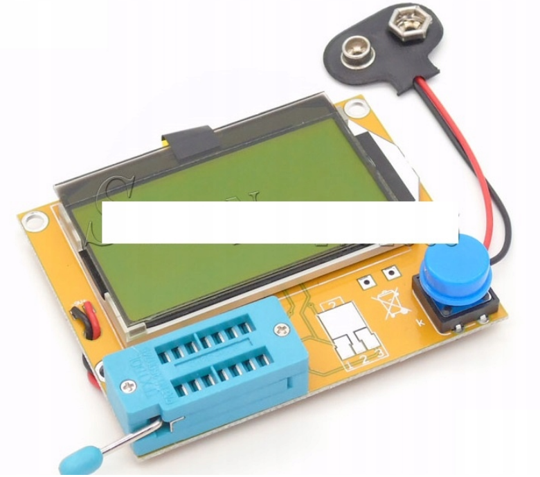

    Druga kwestia, chciałbym kupić też miernik kondensatorów, taki jak na zrzucie ekranu. Widziałem w YouTube kilku elektroników, którzy posługują się nim całkiem sprawnie. Czy ktoś miał z nim do czynienia i mógłby go krótko ocenić?
    Ceny tych mierników zaczynają się od 62 zł do 200 zł to duża rozbieżność.

    @zdzisiek1979 LCR T4 można bez problemu kupić w cenie ok 60zł na aliexpress nowy bez obudowy.

    A nie nie źle się wyraziłem ja o multimetrze pisałem że raczej nie kupi nic w tej cenie solidnego a tester ta tani ja brałem go w gadżetach elektrody i jestem zadowolony

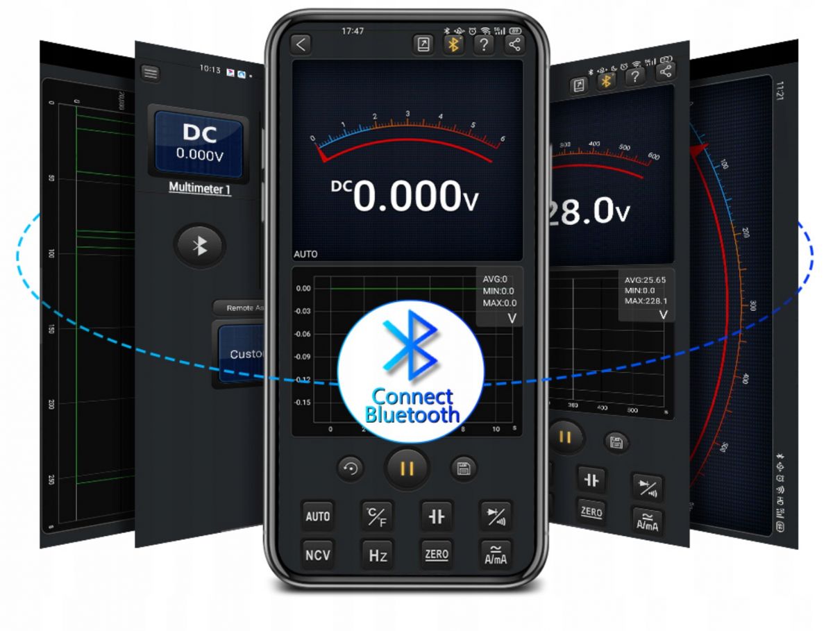

    Poważnie już pisząc, chciałem jeszcze zapytać o praktyczne zastosowanie następującego modelu:
    Multimetr cyfrowy Bluetooth ANENG AN9002Pro - cena 189 zł
    Ma on wbudowany moduł bluetooth i możliwość wyświetlania pomiaru na zewnątrz. Nie wiem do czego mogłoby się to przydać, po za np. zapisaniem kilku ostatnich pomiarów. Ewentualnie, lepsza czytelność, większy wyświetlacz itp. Mogłoby to być ciekawe rozwiązanie, gdyby rzeczywiście działało - nie wiem co o tym myśleć ...
    Bardziej interesuje mnie, trwałość, względna jakość, dokładność pomiarów do dwóch miejsc po przecinku, głośny brzęczyk ... interesuje mnie to co okazuje się ważne w praktyce. Reszta dla domowych potrzeb i zastosowań HOBBY, jest najczęściej zbędna lub wykorzystywana sporadycznie. Nie interesują mnie też kwestie norm bezpieczeństwa i związana z tym demagogia ...
    Zamieszczam foto ... trochę się już "obczytałem" w miernikach i teraz, bardziej skłaniam się ku Aneng AN800x. Nie odrzucam też, jeszcze tańszych mierników np. z Yato - bo co by nie pisać i mówić, Yato nie sprzedaje totalnego badziewia.

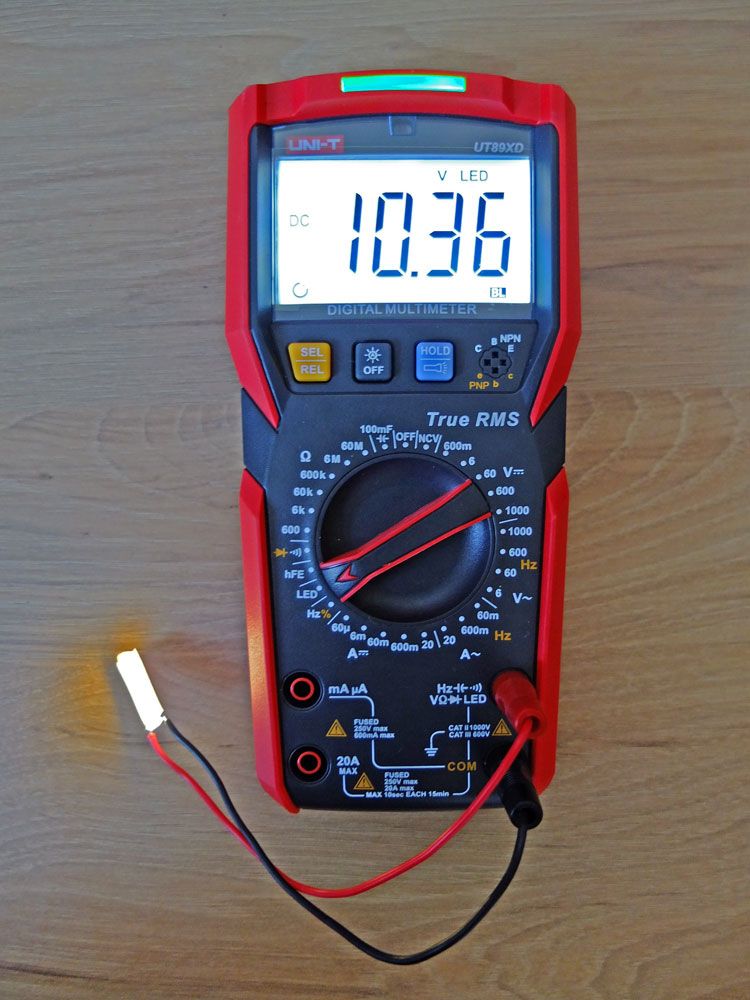

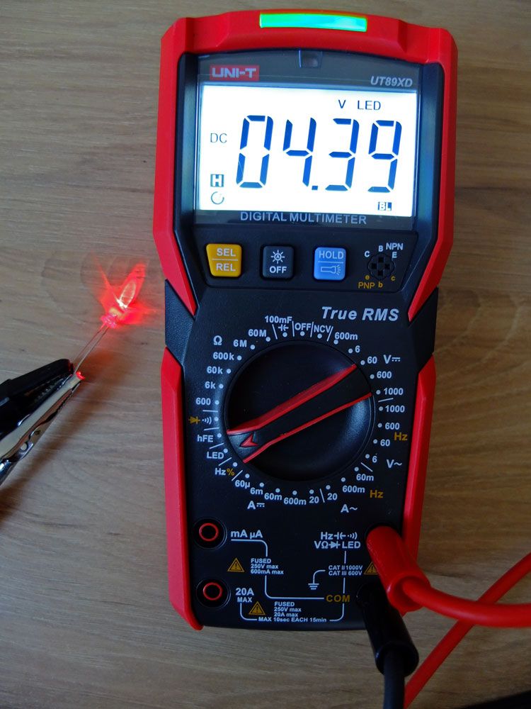

    Pozwolę sobie dołączyć do tematu z następującym pytaniem: Zakupiłem sobie Uni-T UT89XD, sprzedawca oczywiście nie dołączył polskiej instrukcji obsługi i mam pewne wątpliwości. Jeżeli chodzi o większość pomiarów jest dla mnie zrozumiałe, natomiast przy ustawieniu pokrętła na LED wyświetla mi się wartość dla poszczególnej diody 4,39V oraz dla listwy Led wartość 10.36V. I tu mam pytanie, czy wyświetlane wartości to są rekomendowane napięcia zasilania LED?
    Dla zobrazowania w załączeniu foto z pomiarami.
    Tani w miarę i dokładny w miarę, solidny miernik uniwersalny + inne pomiary
  • #22 20203729
    ^ToM^
    Posty: 9051
    Pomógł: 495
    Ocena: 2939
    Wyświetlane wartości obrazują spadek napięcia na złączu badanej diody/listwy.
  • #23 20203816
    Wojteksw49
    Posty: 196
    Ocena: 37
    ^ToM^ napisał:
    Bardzo dziękuję za błyskawiczną wiadomość. Moje rozumowanie było błędne.

    Bardzo spodobały mi się modele UNI-T UT60S i UT60BT. Są dostępne tylko na Aliexprees.

    UNI-T MIE0427 czyli UT202F chyba? Bo MIE0427 to jakieś oznaczenie polskiego sprzedawcy.
    UT60S wygląda naprawdę ciekawie. Żaden szał pomiarowy, ale dobre 0.5% jest dobre.
    Ciekawie zoptymalizowany do pracy po ciemku, powinien też być dosyć odporny na wilgoć bo nie ma pokrętła.
    Uwaga: Formalnie nie nadaje się do pomiarów w okolicy licznika energii elektrycznej - ma "tylko" CAT III 600 V. Ale ma, przynajmniej formalnie katalog dopuszczeń i deklaruje zgodność z sensownymi normami. Coś czego ANENG nie ma.
    Solidny bezpiecznik 32x6.3 mm to też coś czego ANENG nie ma :)

    Najważniejsze jest dla mnie, aby UT202F wykrywał kable pod napięciem. Do pomiarów cęgami to wiadomo, tylko pojedyncze przewody ... ale dobre i to. Co do reszty to zgadzam się całkowicie. Na tle wszystkiego innego, tańszego, UNI-T wypada znakomicie.

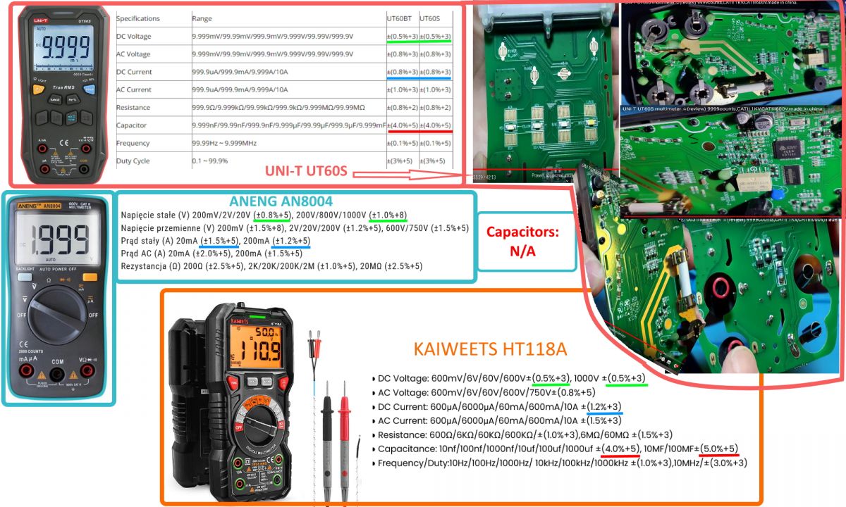

    Znalazłem jeszcze jednego faworyta, mianowicie Kaiweets. Na amerykańskim rynku ludzie sobie chwalą. Można go trochę porównać do UNI-T ... ale UNI-T jest sprawdzony w boju. Moim zdaniem, UNI-T w środku wymiata w tym pułapie cenowym i nie ma tam żadnych niedoróbek.
    Nie wiem jak wygląda w środku Kaiweets, ale jeśli chodzi o błędy pomiarowe to powinien być na poziomie UNI-T ... mniej więcej - choć do końca nie wiadomo, czy bardziej mniej, podobnie, czy więcej.
    W każdym razie, napisać w dokumentacji i parametrach, można dosłownie wszystko - i też bardziej mniej lub więcej. Robi wrażenie nowatorskimi rozwiązaniami np. przy pomiarach, powyżej lub od 80 V, wyświetlacz samoczynnie podświetla się w kolorze pomarańczowym. Cena jest podobna do UNI-T.
    Sama tolerancja błędu, niby nie ma znaczenia a jednak, czasami lub niektórych przypadkach może mieć. Zawsze lepiej mieć bardziej, niż mniej dokładny. Miernika używa się w różnych sytuacjach a po za tym, osobiście wolę czytelne wskazania. Norma CAT III to w moim przypadku nieistotny detal i w zasadzie bez znaczenia a poza tym to sporo racji w tym, co napisałeś ... nie grzebie w okolicach licznika, za licznikiem to nie jest mój dom - tam, gdzie obecnie mieszkam.

    Miernik rzeczywiście fajny ... ale ... ale aplikacja na telefon jest dla mnie nie do przyjęcia. Może coś zmienią. Przede wszystkim, aby ją w ogóle uruchomić, należy dać aplikacji w smartfonie, dostęp do GPS lub orientacyjnej lokalizacji, dostęp do prywatnych zdjęć i filmów i dostęp do kamer w telefonie.
    Szczerze pisząc, liczyłem na aplikacje w formie "lite". Wiem, że firma jest dobra, duża oraz znana itd. ... wolałbym jednak nie dawać dostępu do swojego smartfona wszystkim wokół - nawet, jeśli wydają się ok. Na ponad pięćdziesiąt - sześćdziesiąt aplikacji w moim tel., tylko trzy niezbędne mają dostęp do niektórych wyżej wspomnianych.
    Zamieściłem już odpowiedni komentarz ... mam nadzieję, że coś się zmieni w tej kwestii. Na razie, funkcja bluetooth pozostaje u mnie niewykorzystana.

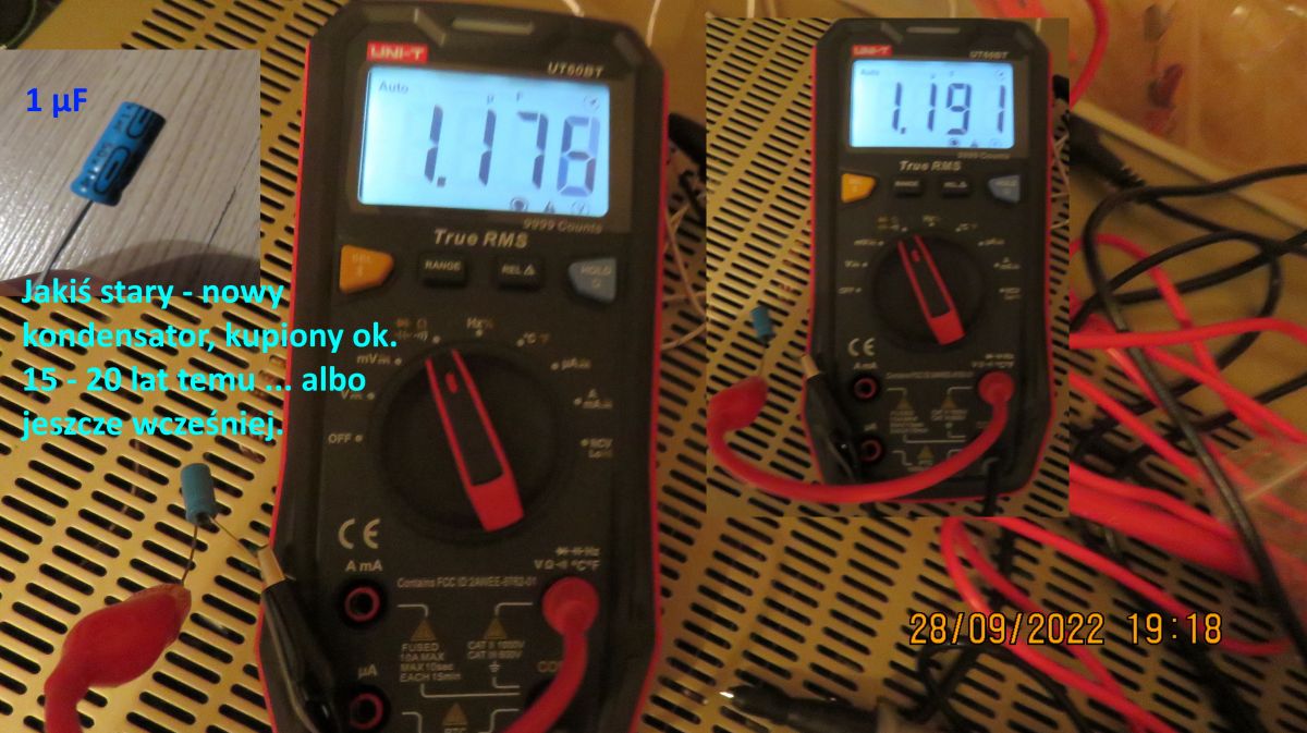

    Pomiary ( UT60BT ) napięć, amperażu i ogólnie prądów oraz kondensatorów wyszły dobrze. Ogólnie, pokrywają się ze stanem faktycznym.
    Ciekawe rzecz się jeszcze okazała, otóż, nowy kondensator - kupiony baaaardzo dawno temu, ma większy naddatek procentowy w opisanej na nim wartości, niż nowe - sprzedawane obecnie.
    Te nowe, sprzedawane obecnie, mają rzeczywistą pojemność zaczynającą się od -10, -5, 0 +5 procentowej tolerancji, opisanej na nich wartości. W kilku mierzonych przeze mnie kondensatorach, starych - ale nowych ta tolerancja wynosi od +10 do + 20%. Bardzo ciekawe ... jak podstawowa kwestia jakości, przestaje mieć zasadnicze znaczenie.
    Co jeszcze mogę stwierdzić w kwestii małych minusów to trochę zbyt krótko trwające podświetlenie - ok. 15 s. Natomiast, jeśli chodzi o używanie, przełączanie w tym pokrętłem, spisuje się absolutnie przyzwoicie. W porównaniu do mojej starej "grzechotki" - miernika, mogę stwierdzić tylko ... że to ZUPEŁNIE INNY POZIOM.
