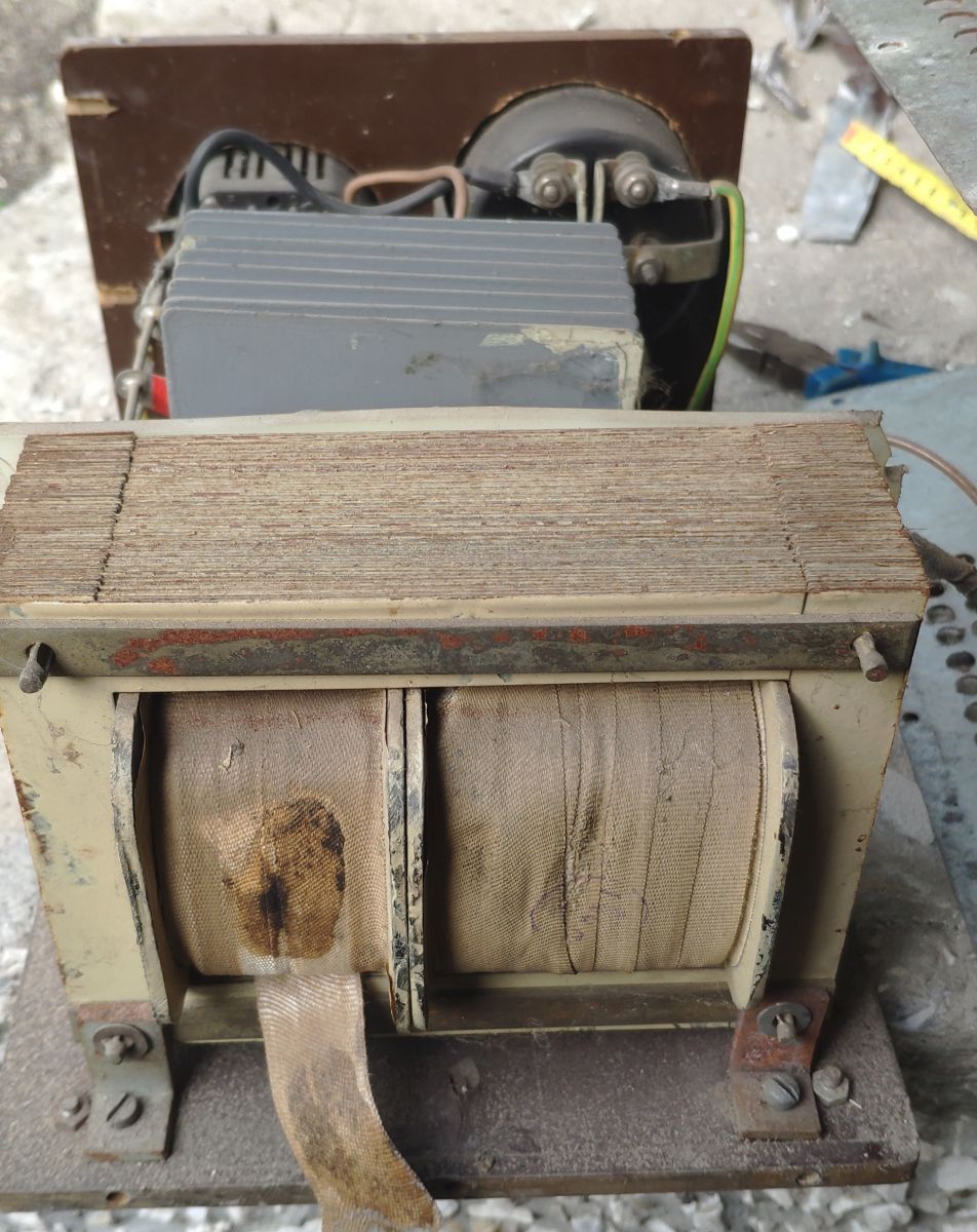

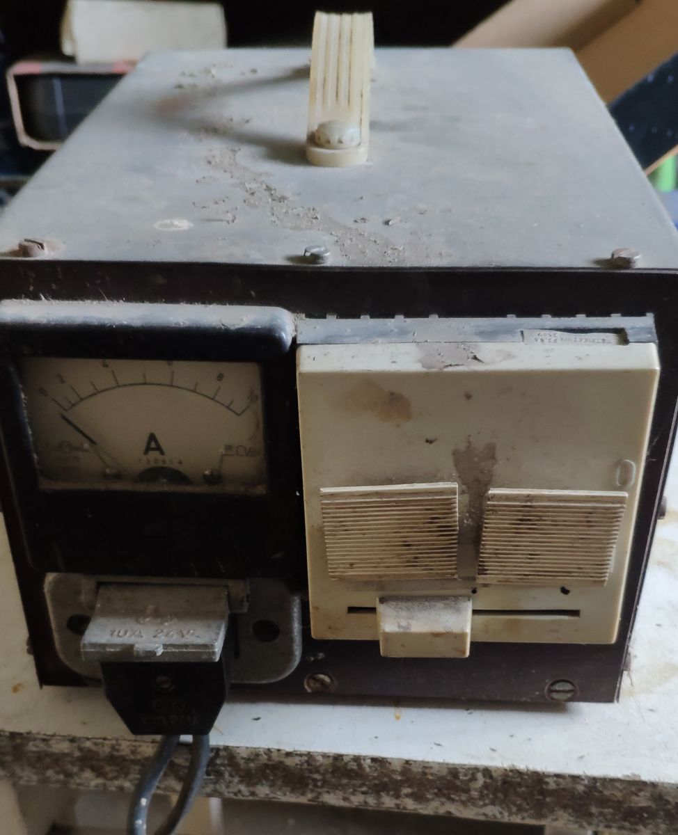

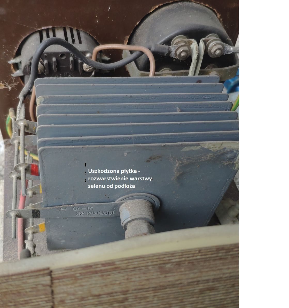

Jaki prostownik PRL 10A z suwakiem potencjometrycznym 0-24V do ładowania akumulatorów?
pionek1 24 Wrz 2022 14:24 822 8
✨ Użytkownik posiada prostownik PRL 10A z suwakiem potencjometrycznym, który może regulować napięcie od 0 do 24V. Dyskusja dotyczy jego przydatności do ładowania współczesnych akumulatorów. Odpowiedzi wskazują, że urządzenie może być niebezpieczne, ponieważ wykorzystuje ściemniacz do regulacji napięcia, co jest niezgodne z normami. Użytkownicy sugerują, że prostownik został zbudowany z różnych komponentów, co może prowadzić do uszkodzenia akumulatorów lub wybuchów. Zaleca się przerobienie prostownika, aby zapewnić bezpieczne użytkowanie, w tym zastosowanie zacisków laboratoryjnych do wyprowadzania napięcia stałego.
